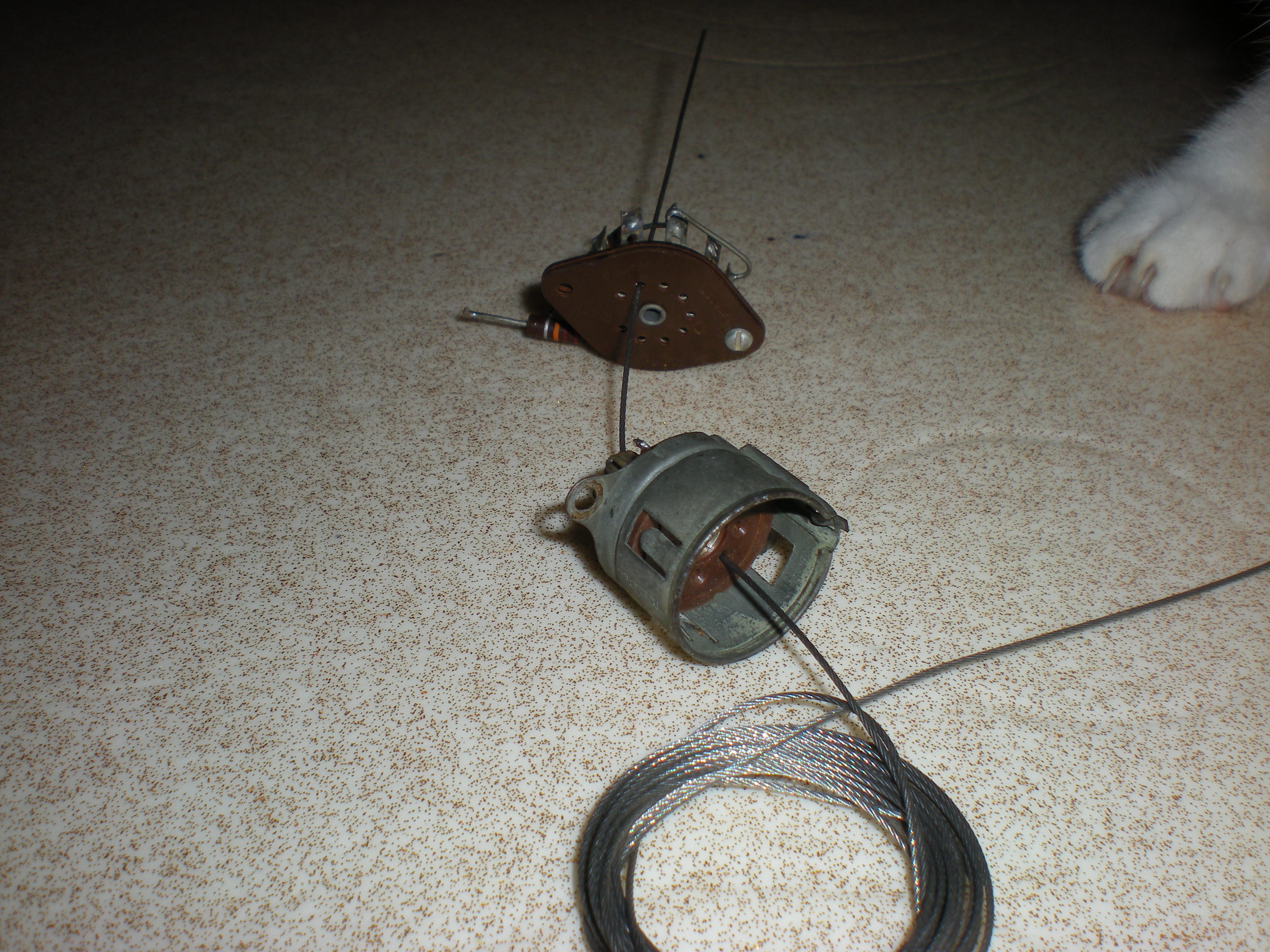

| Sujet : j'ai du culot Nouveau | De f5cfe Le 27-08-2016 à 09:14 sta |
| Sujet : j'ai du culot Nouveau | De Renato95 Le 27-08-2016 à 10:02 sta |

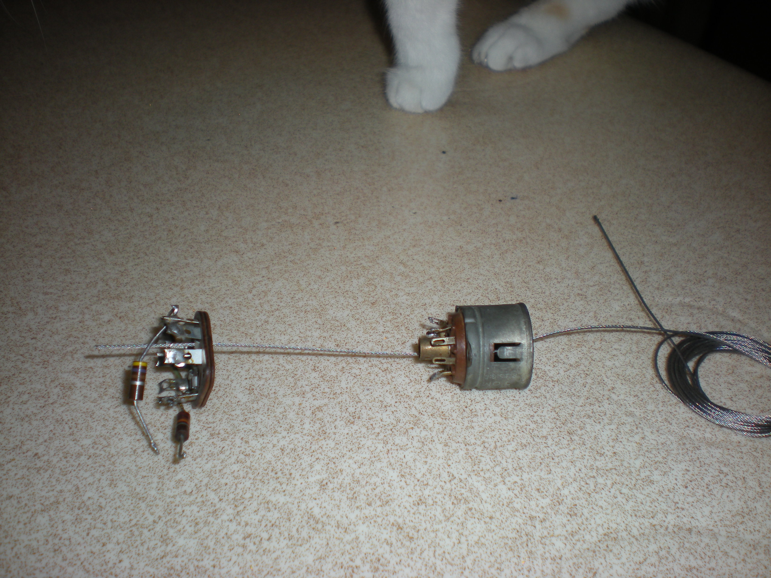

| Sujet : j'ai du culot Nouveau | De omale 13 Le 27-08-2016 à 11:02 sta |
pour moi avec un câble support luminaire +du KF2 ou WD40
| Sujet : j'ai du culot Nouveau | De Michel87 Le 27-08-2016 à 11:30 sta |
Curieux comme tous ses congénères, le greffier s'intéresse de très près à l'opération
