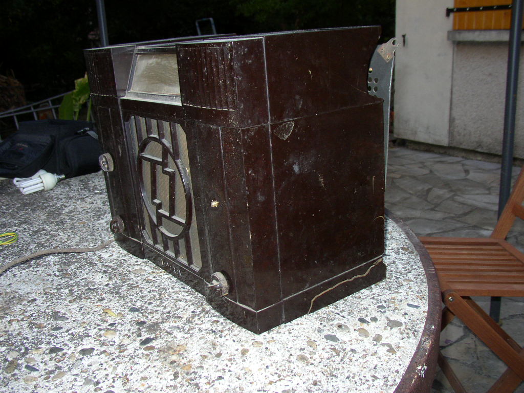

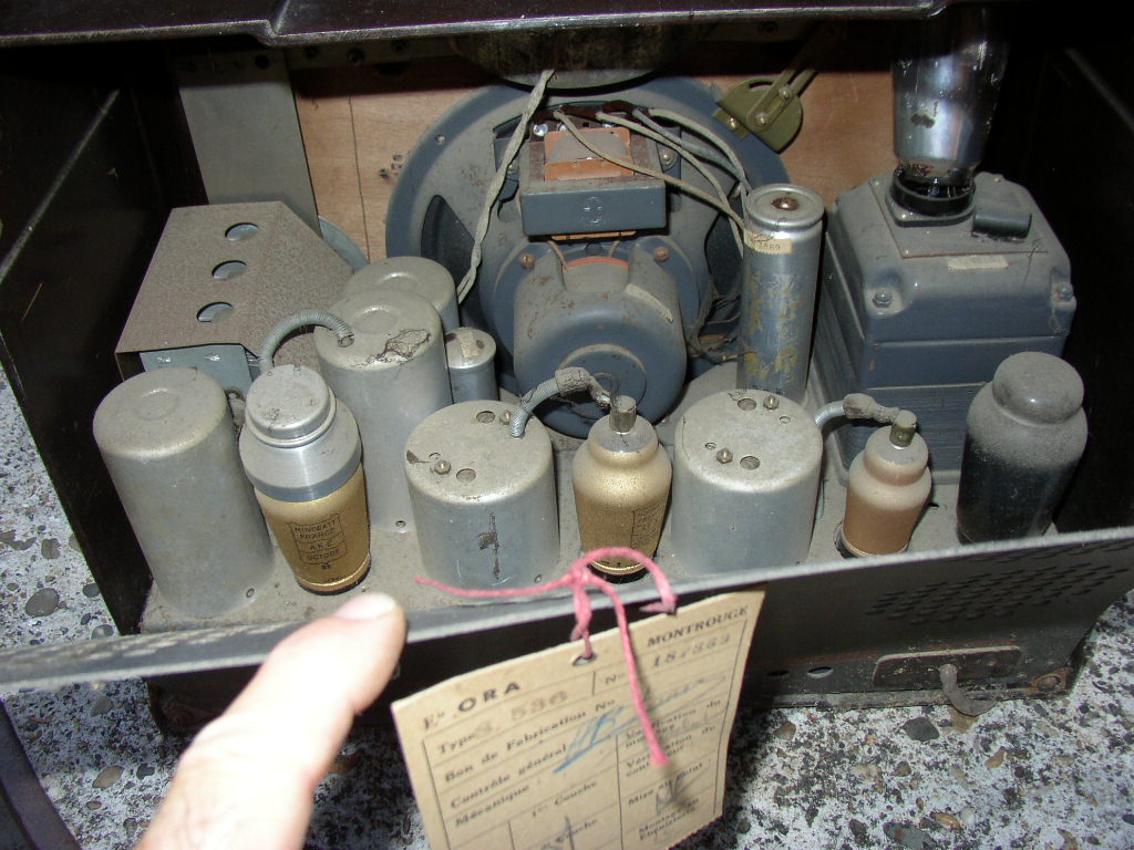

le WE dernier il y avait ceci dans le bac à électroménager.
Ayant trouvé un côté anachronique au mélange de ce poste bakélite avec cafetières électroniques et autres décodeurs TNT non HD, j'ai décidé de le soustraire discrètement au bac ...

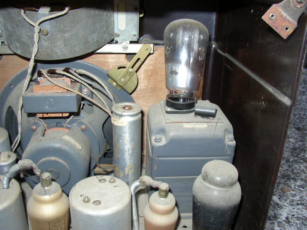

Malheureusement il y avait été balancé sans ménagement ... la redresseuse semble ne pas avoir apprécié, non plus que le coffret bakélite.

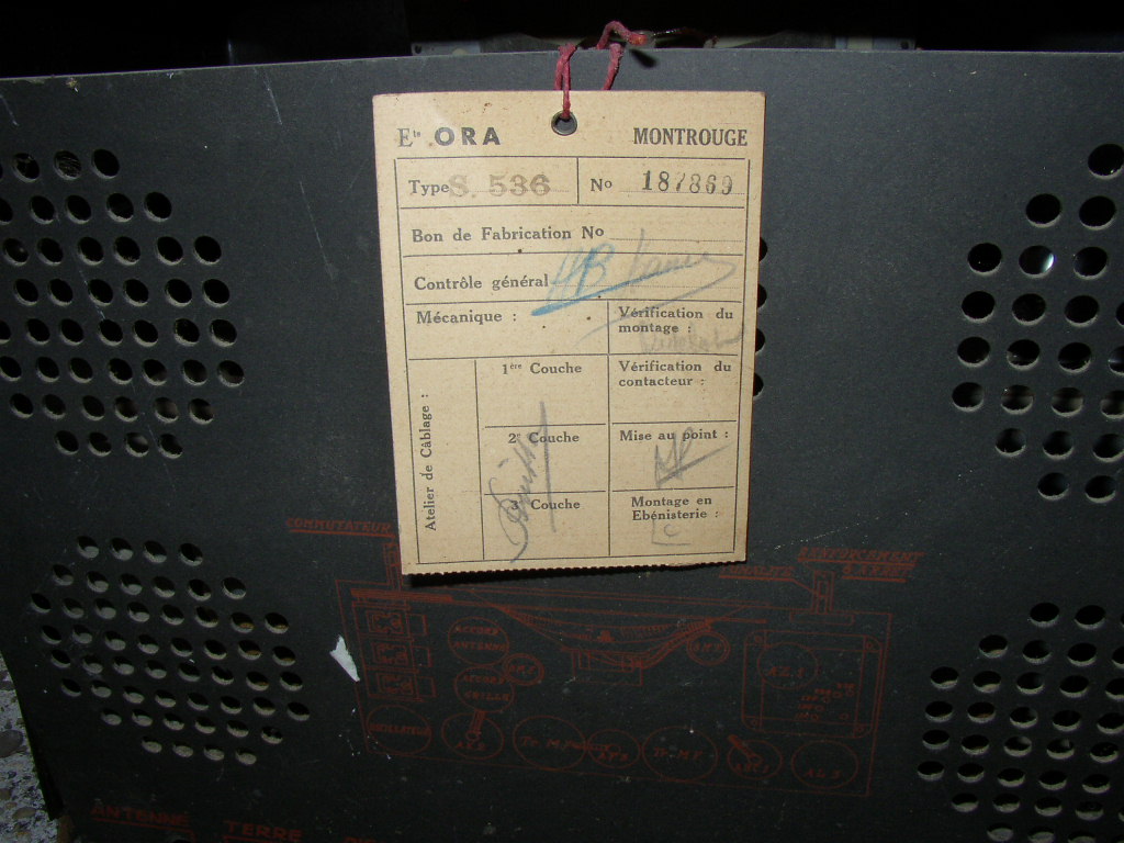

Qu'importe il semble plutôt propre et en bon état ..... avec en plus le timbre taxe et l'étiquette du contrôle qualité ....
il devrait rechanter cet hiver (faut pas s'presser pour restaurer)
Cordialement Julien

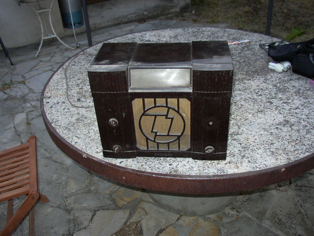

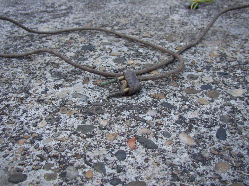

d'autres photos ....
s'il a été essayé vue la prise cela a dû chatouiller ...... à tout le moins !

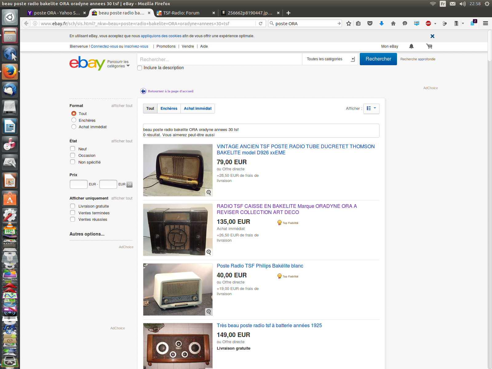

mille pétards .... il a la cote le bougre ....

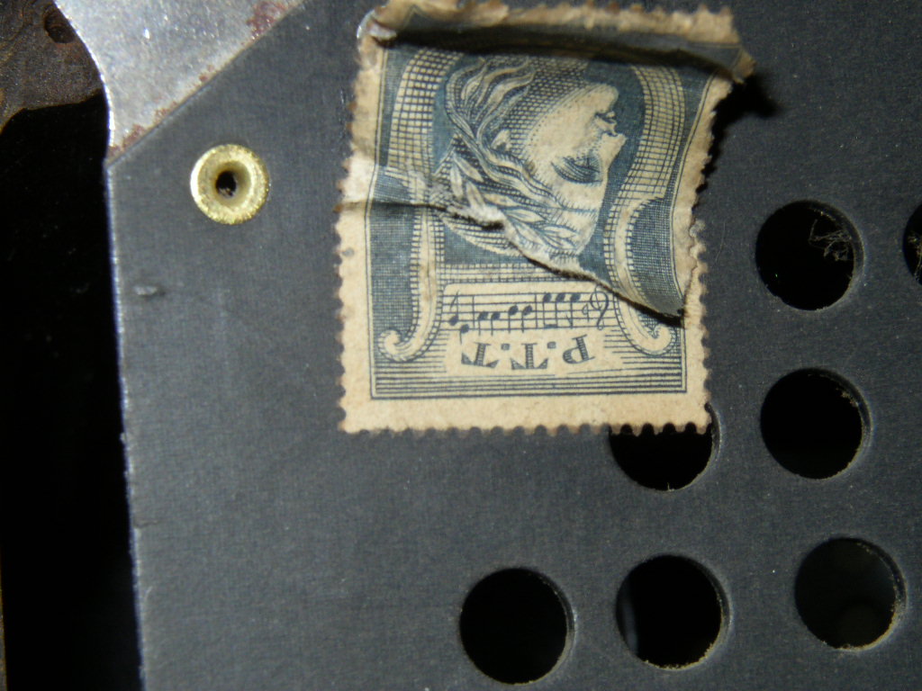

Qu'est-ce que ça donne la petite musique des PTT : fa, fa, fa, sib, sib, do, do, fa, ré ! Je n'ai plus d'instrument à portée de main.

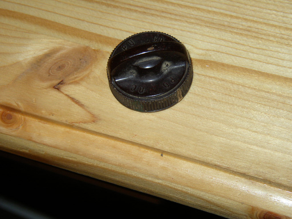

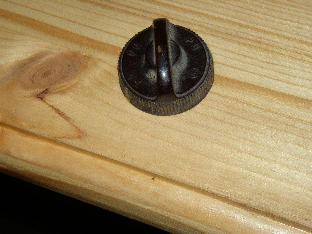

J'ai le même cas : sauvé de justesse carcasse en bon état mais il me manque les quatre boutons
J'ai pour projet de les re-dessiner et de les réaliser avec une imprimante 3 D:
Question: les sérigraphies ''PU GO / PO OC sont elles en saille ou en incrustation?
Éventuellement la taille des caractères pour confirmer l'extrapolation Solid-Works.
Merci par avance
J-François

heu ... si je puis me permettre ce tutoiement amical.
les sérigraphies sur le bouton PU GO / PO OC sont en léger relief (saillie). au toucher environs 05 millimètres. Il ne me semble pas qu'il y ait une couleur sur les reliefs .
pour mesurer la taille des caractères avec précision je vais avoir du mal (vue fatiguée) mais je vais essayer.
| Sujet : Poste ORA Nouveau | De Julienbeta Le 23-08-2016 à 23:05 sta |

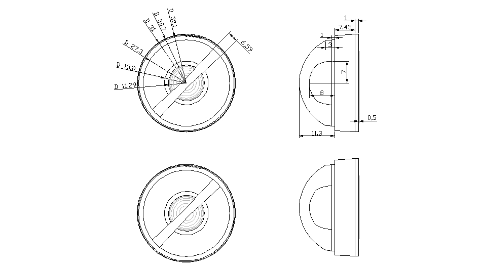

cotes :
diamètre au plus large 30,7 mm
diamètre au plus étroit 30,1 mm
diamètre au niveau de la gorge 27,3 mm
... le plus simple : je vais faire un dessin avec autocad .....
| Sujet : Poste ORA Nouveau | De Julienbeta Le 23-08-2016 à 23:10 sta |

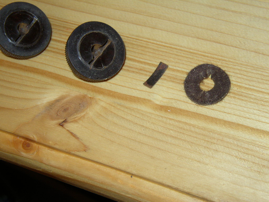

voilà déjà des photos (mon appareil n'est pas très moderne : 1024x768)
la fixation du bouton est faite au moyen d'une petite lame d'acier cintrée, enfichée dans la fente du bouton
| Sujet : Poste ORA Nouveau | De Julienbeta Le 24-08-2016 à 00:39 sta |
bon cela donne à peu près ceci
cote approximatives prises au pied à coulisse .....
Julien

Pour la musique et grâce à ''julienbeta'' j'ai cru discerner les toutes premières mesures de la ''Marseillaise''.

| Sujet : Poste ORA Nouveau | De J-François Le 25-08-2016 à 22:10 sta |
Bonjour ,
Merci pour la réponse Julienbeta
Je vais transmettre au fiston qui va finir la modélisation sous Solid Works.
''Tu'' as tiré trop vite pour le dessin car le travail est quasiment fini , j'ai eu la chance d'avoir un bouton en prêt... mais pas celui avec les sérigraphies...
Merci encore pour ces infos.
