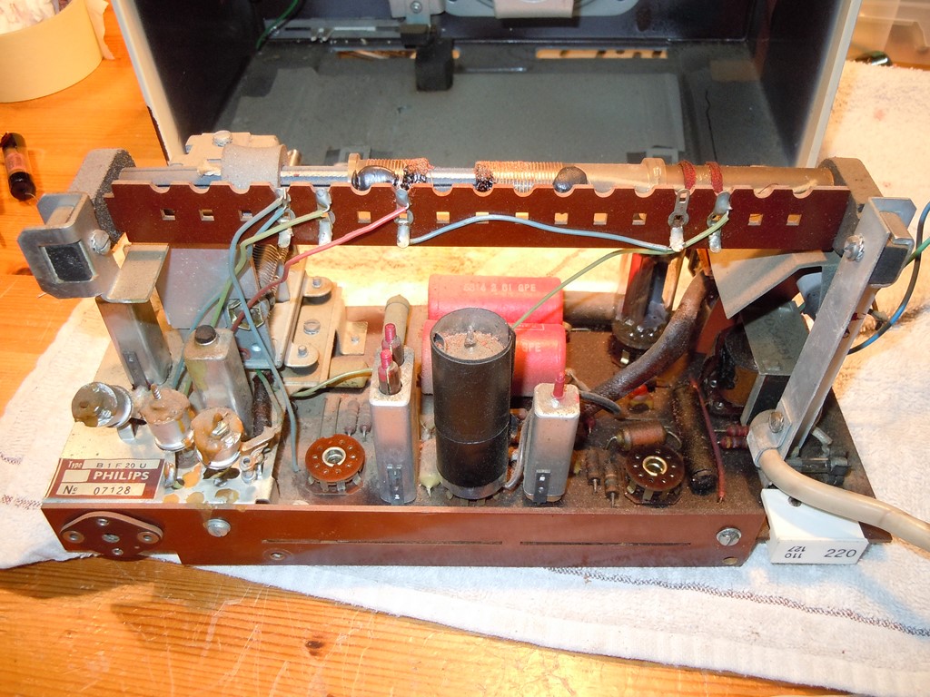

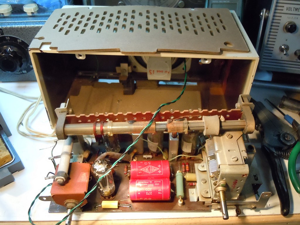

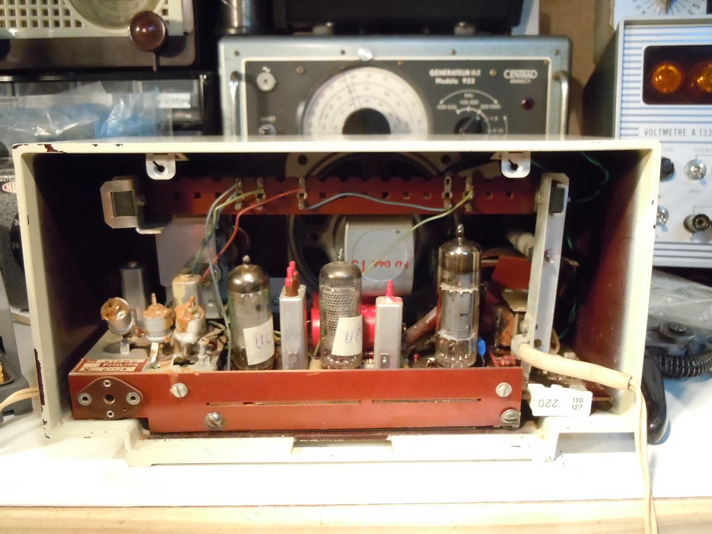

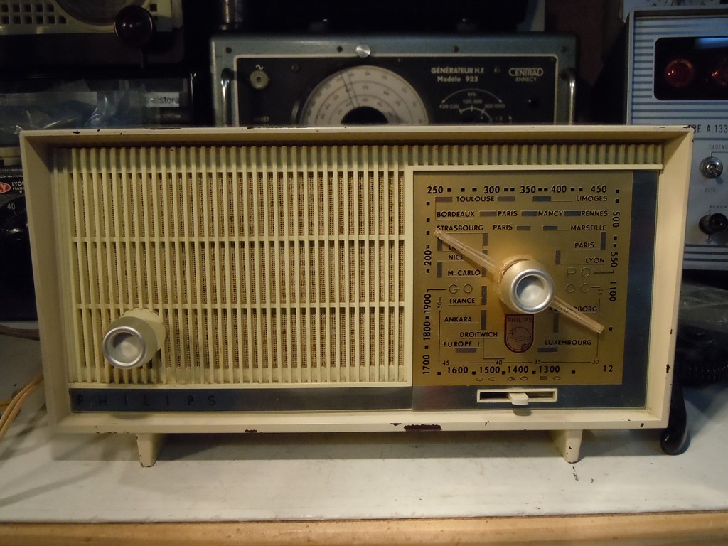

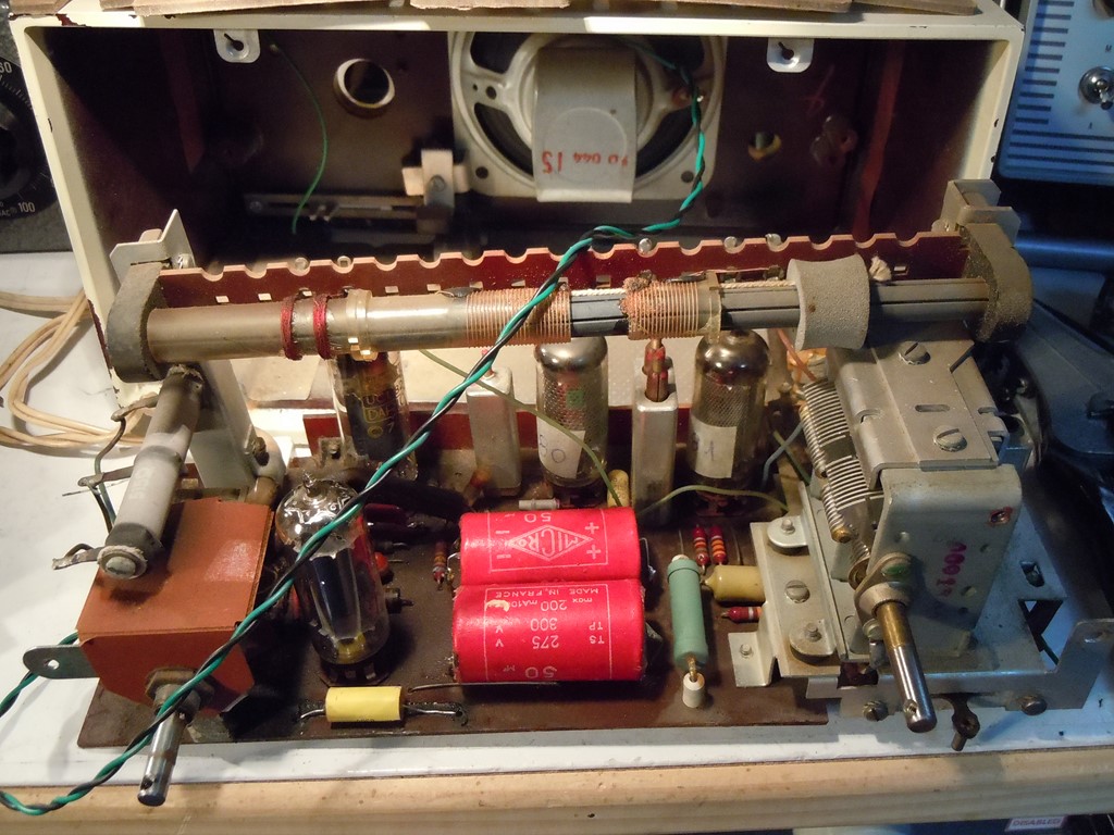

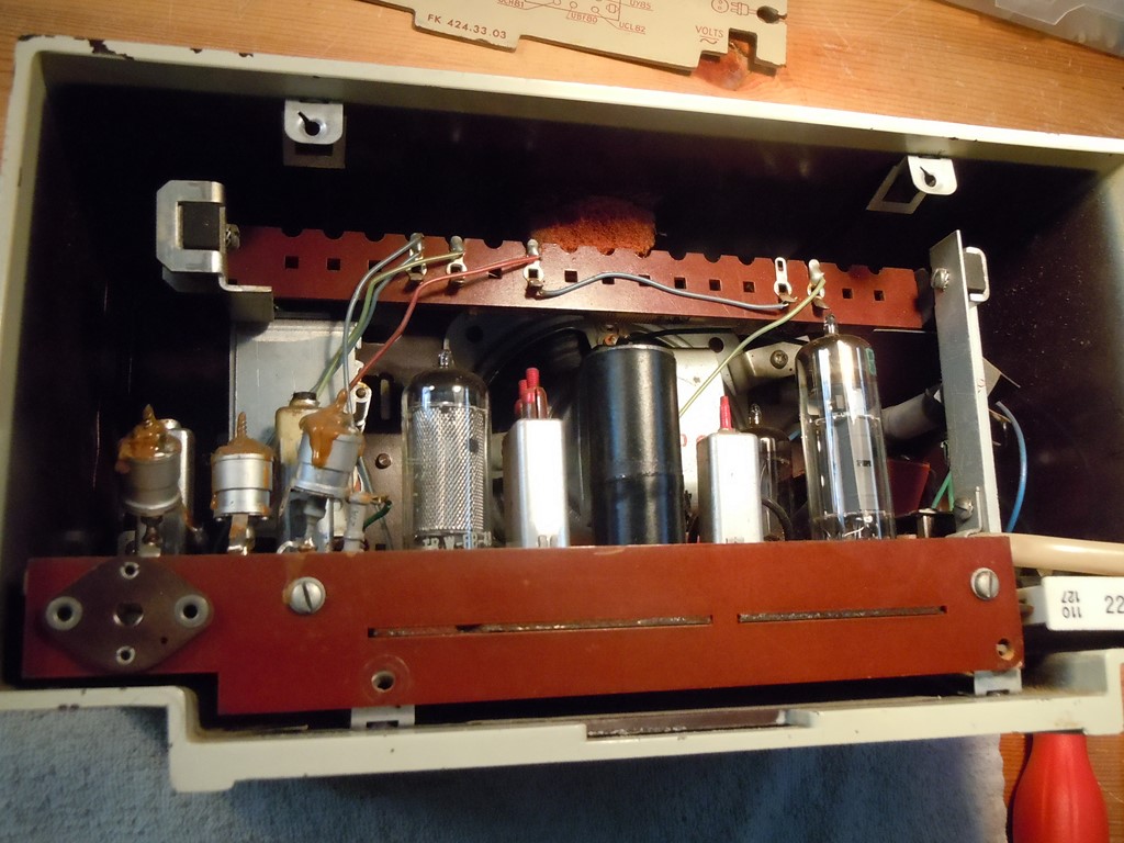

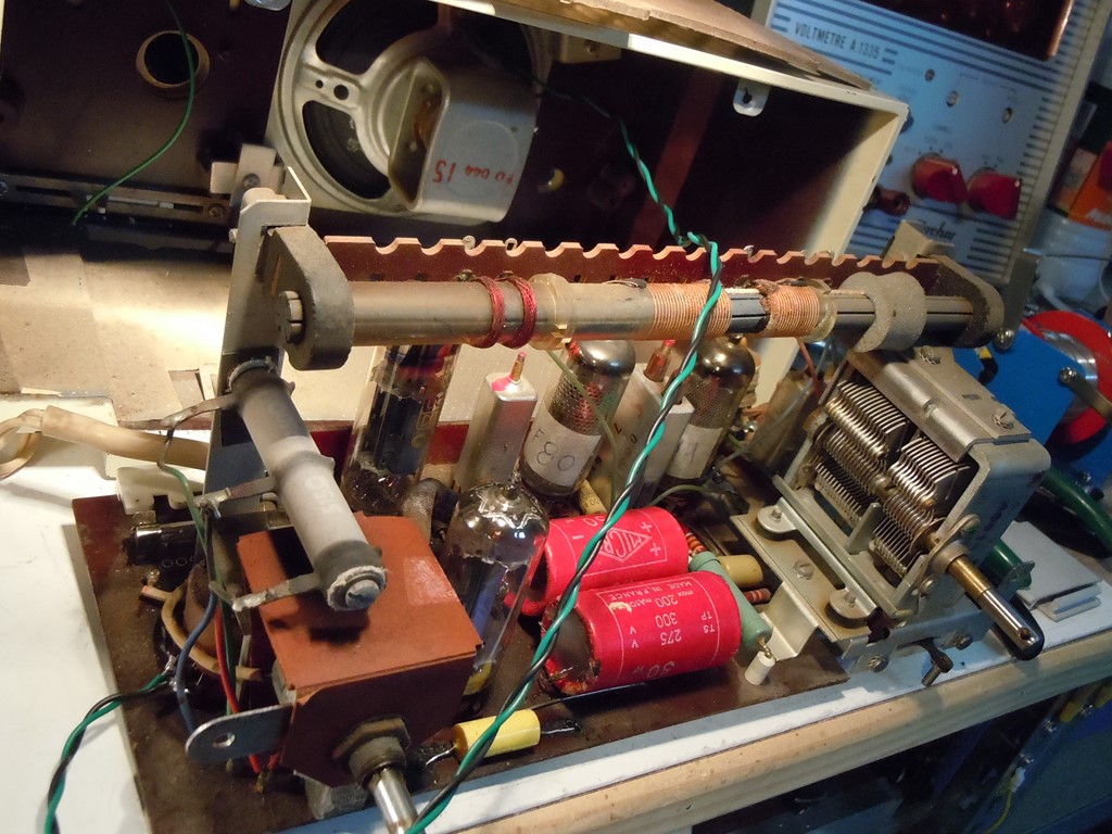

Tout dernièrement remis en service, ce joli petit tous-courants Philips de 1961 cédé lors de la bourse de St Aubin par notre intervenant Pierre Roque (que je remercie encore).
Après avoir un peu galéré pour trouver comment démonter l'aiguille indicatrice de syntonisation (il y avait une astuce: faire passer un tournevis plat dans un trou prévu à cet effet sous la caisse) j'ai fini par réussir à sortir le circuit imprimé.
Comme d'habitude, les goudrons ressemblaient à des morceaux de merguez avec du brai de collé de partout ...
Une bonne surprise toutefois, la présence de ''moutardes'' et de Styroflex pour la quasi totalité des condensateurs (increvables ces bestioles là )
Enfin, une double résistance chutrice permet le fonctionnement du poste en 220V ... mais en pure perte calorifique.
Après remplacement des capas critiques ainsi que deux lampes HS: UBF80 (microphonique) et UCH81 (accrochages en tapotant sur la lampe), le poste à retrouvé sa voix
Les photos
Bonne soirée
Orca

| Sujet : Philips B1F20U Nouveau | De Masterorion Le 22-08-2016 à 01:58 cms |
Salut ptit FAF.
Tu es sûr que ce n'étaient pas les supports ? C'est souvent le cas.
| Sujet : Philips B1F20U Nouveau | De Orca Le 22-08-2016 à 03:54 sta |
Comment va depuis le temps?
''Tu es sûr que ce n'étaient pas les supports ? C'est souvent le cas''
Effectivement, ce genre de supports ne sont pas terrible, cependant, j'avais au préalable essayé la méthode du KF contact et ça n'avais rien changé au problème.
Après remplacement des deux tubes ça marche mieux, j'en ai déduit qu'elles devaient être morte ...
J'ai commuté le poste en 110V, car inutile de chauffer encore plus l'atmosphère qu'elle ne l'ait en ce moment!
Déjà que ce poste est un vrai radiateur en 110V après 10 minutes de fonctionnement ... alors je n'ose imaginer en 220V ...
Orca

| Sujet : Philips B1F20U Nouveau | De F6FLC Le 22-08-2016 à 11:13 sta |
oui, mais pour Philips qui est le roi de l'économie, une résistance coûte moins cher qu'un transfo
| Sujet : Philips B1F20U Nouveau | De Masterorion Le 26-08-2016 à 15:42 cms |
Ces postes sont plus appréciés en hiver qu'en été, en effet.
