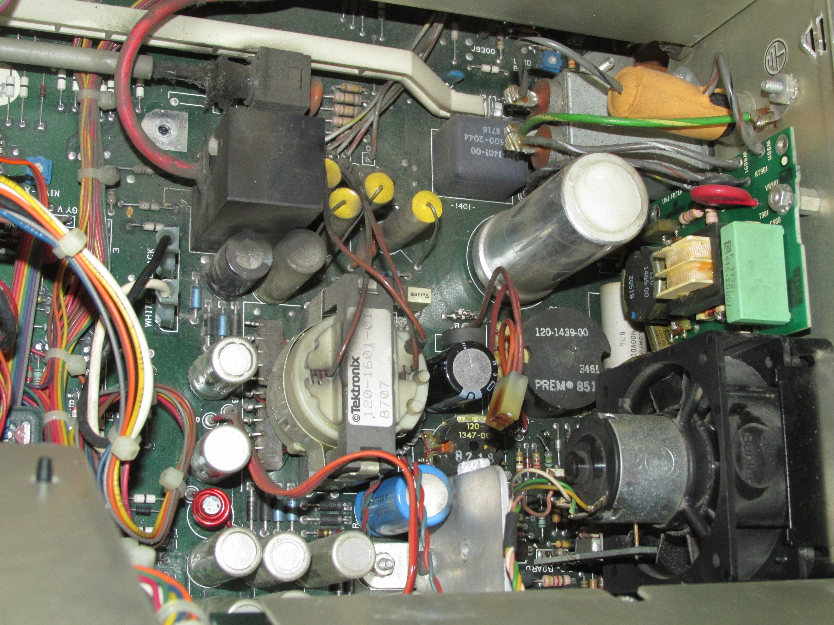

J'ai bien trouvé la notice de cet oscillo, mais je ne trouve pas de schémas .
Il est en panne : pas d'alimentation (FET IRF 730 HS), je vais le changer.
Si quelqu'un sait ou trouver ou possède le schéma de l'alim ?
Merci d'avance

On trouve celui du 2230 facilement. Peut être ont il des ressemblances notables ?
Avez vous demandé à Tektro USA ?
Sur les forums on peut lire qu'il faut vérifier les tensions d'alim car cette bête est sensible aux écarts de tensions..

Oui la série des 2220 et 2230 sont très proches et l'alim ne doit pas varier beaucoup entre ces modèles

Pour info, c'est le 2230 qui ressemble au 2220, le 2215 ayant une alim classique(pas à découpage).
