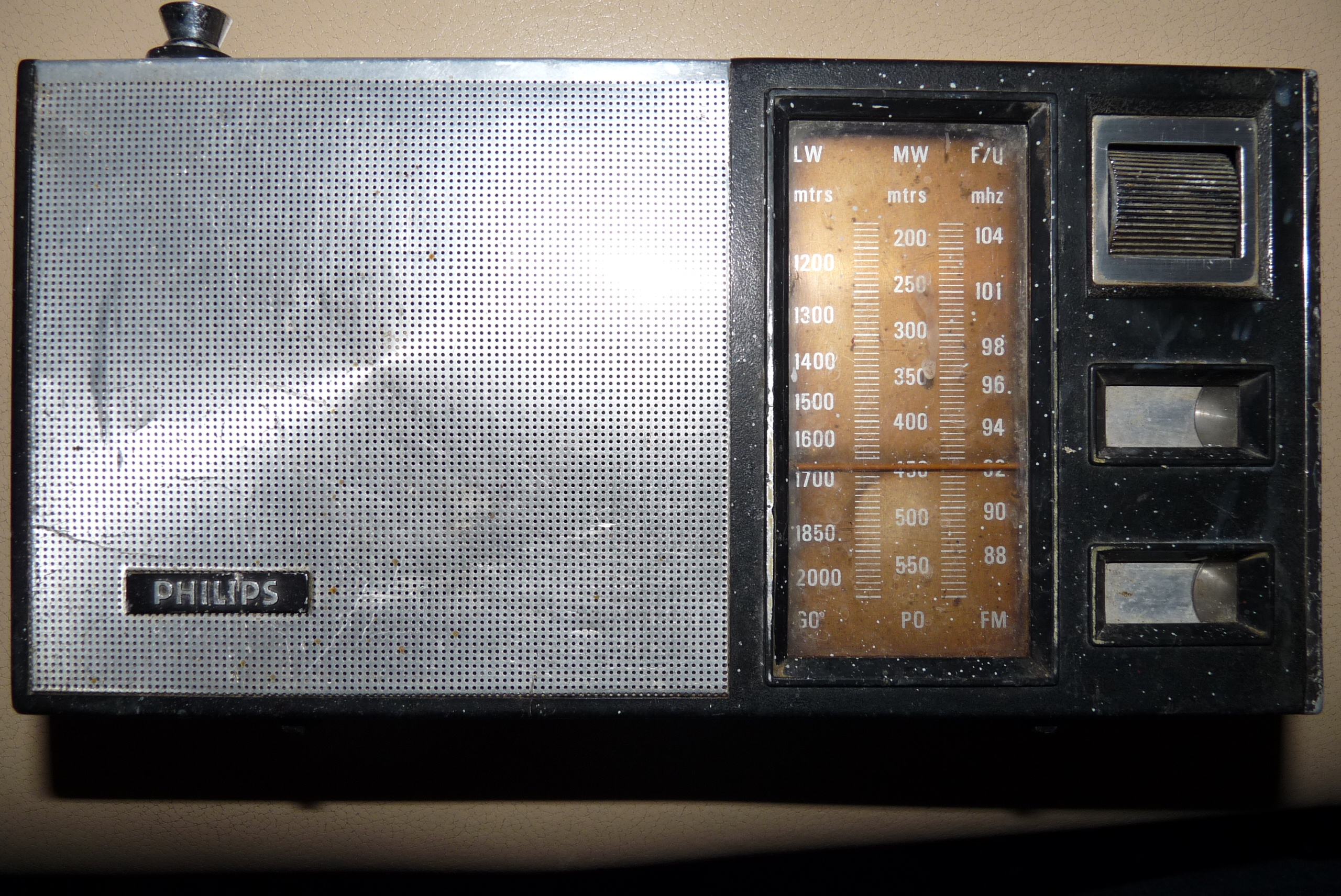

Ci joint deux photos d'un poste Radiola à transistors que j'ai restauré grâce à votre aide.
Bilan: bâton ferrite cassé en deux entre les deux bobinages : recoller à la cianolite ,je n'y croyais pas .
compartiment des piles totalement pourri (Les plies étaient restées dedans) confection des deux contacts des piles.
Ajout d'une diode sur le circuit alimentation pour éviter tout dégât en cas d’inversion des polarités des piles et un autocollant RADIOLA sur la façade .
Pas d'autre intervention au niveau électronique .Il fonctionne correctement.

Bonjour..... il y a 40 ans, avec ma première paye, j'ai offert le même (marqué Phillips) à mon père...... les deux se portent toujours bien....

Encore un, version Philips, acheté en 1973, reconverti en poste de fond sonore dans l'atelier, et qui fonctionne toujours.
Bigre, le temps passe bien vite...
Juste un petit coup de trichlo sur le potar de volume. Mais ne le répétez pas; l'usage du trichlo est défendu.
