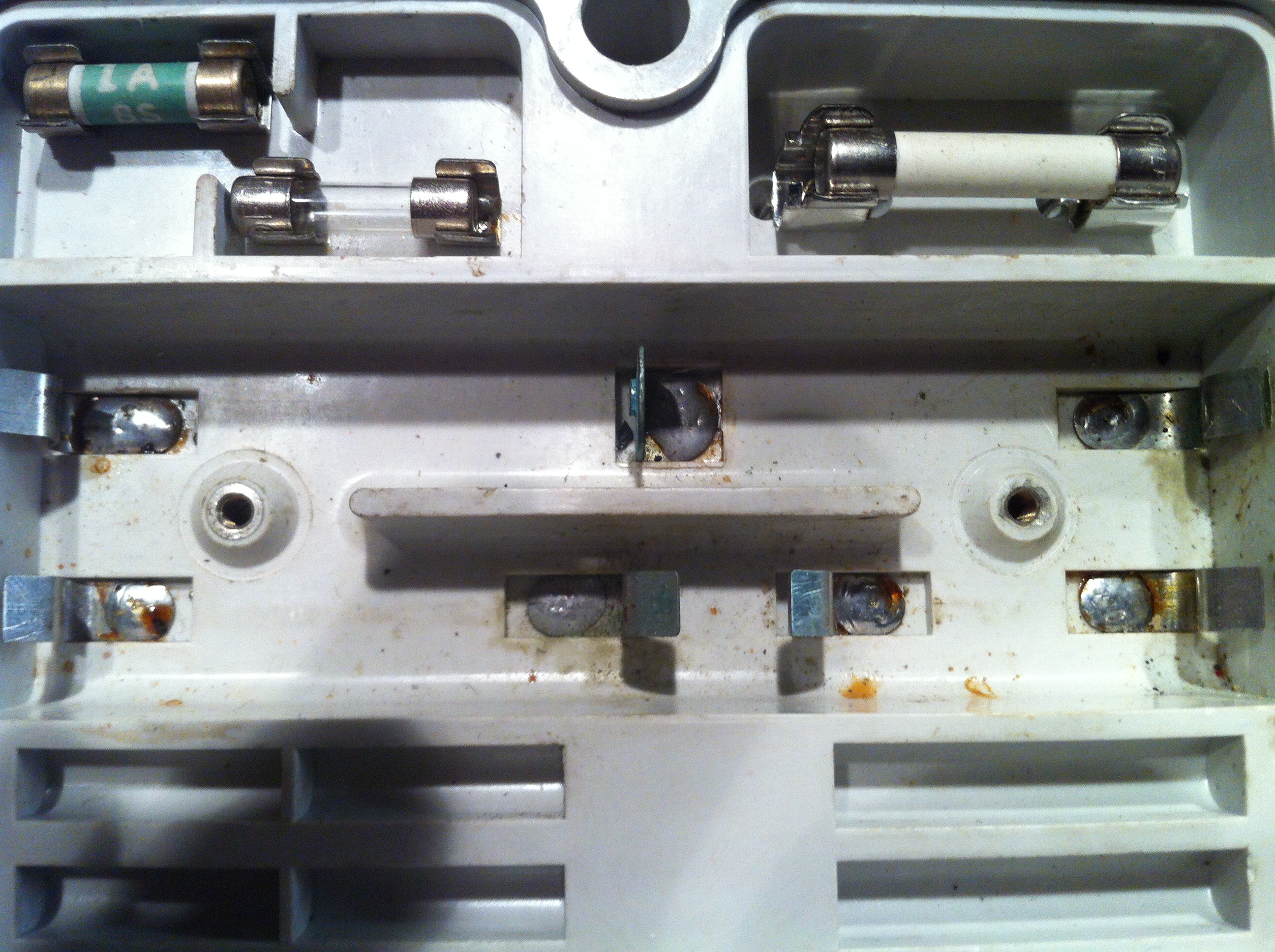

Bonjour à tous .J'ai fait l'acquisition d'un contrôleur Metrix M222 A de L'armée mais je n'ai
pas les piles internes de l'appareil et surtout je ne vois pas du tout le genre de pile qui se place
dans le quart inférieur droit environ 35mm entre les lamelles non marquées .Est ce seulement
une pile d'ailleurs?je vous remercie d'avance de vos réponses .Cordialement Latriodr21
| Sujet : Metrix M222A Nouveau | De roger.29 Le 16-08-2016 à 21:02 sta |
C'est bien une pile, 15V pour la position haute de l'ohmmètre. Pas facile à trouver.
On trouve le schéma sur le net, voir Metrix MX222.
| Sujet : Metrix M222A Nouveau | De georgesgiralt Le 16-08-2016 à 21:04 sta |
La pile 15 V (sous réserve que ce soit la même que celle pour le Metrix 462) se trouve pour environ 10 chez 1001 piles.
Elle semble assez courante encore.
| Sujet : Metrix M222A Nouveau | De bozec Le 17-08-2016 à 06:57 sta |
le schéma trouvé sur le net, c'est le MX222C
| Sujet : Metrix M222A Nouveau | De furet87 Le 17-08-2016 à 10:45 sta |
bonjour.
à l'origine ces piles de 15 v étaient prévues pour des flashs magnésiques à condensateurs ou des appareils de correction de surdité, voir des premiers postes à transistors construits aux USA, ça permettait de construire des postes avec le minimum de transistors ( coûteux à l'époque ).
on en trouve encore sans trop de problèmes
bonne journée
christian
| Sujet : Metrix M222A Nouveau | De latriode 21 Le 17-08-2016 à 11:11 sta |
Bonjour à tous comme d'habitude vous avez étés tous fantastiques et très efficaces je vous remercie tous j'ai eu plus que je demandais entre autres le schéma (merci à Bozec)que j'avais du mal à trouver .Les piles de 15v se trouvent encore facilement .Merci encore à Tous.
