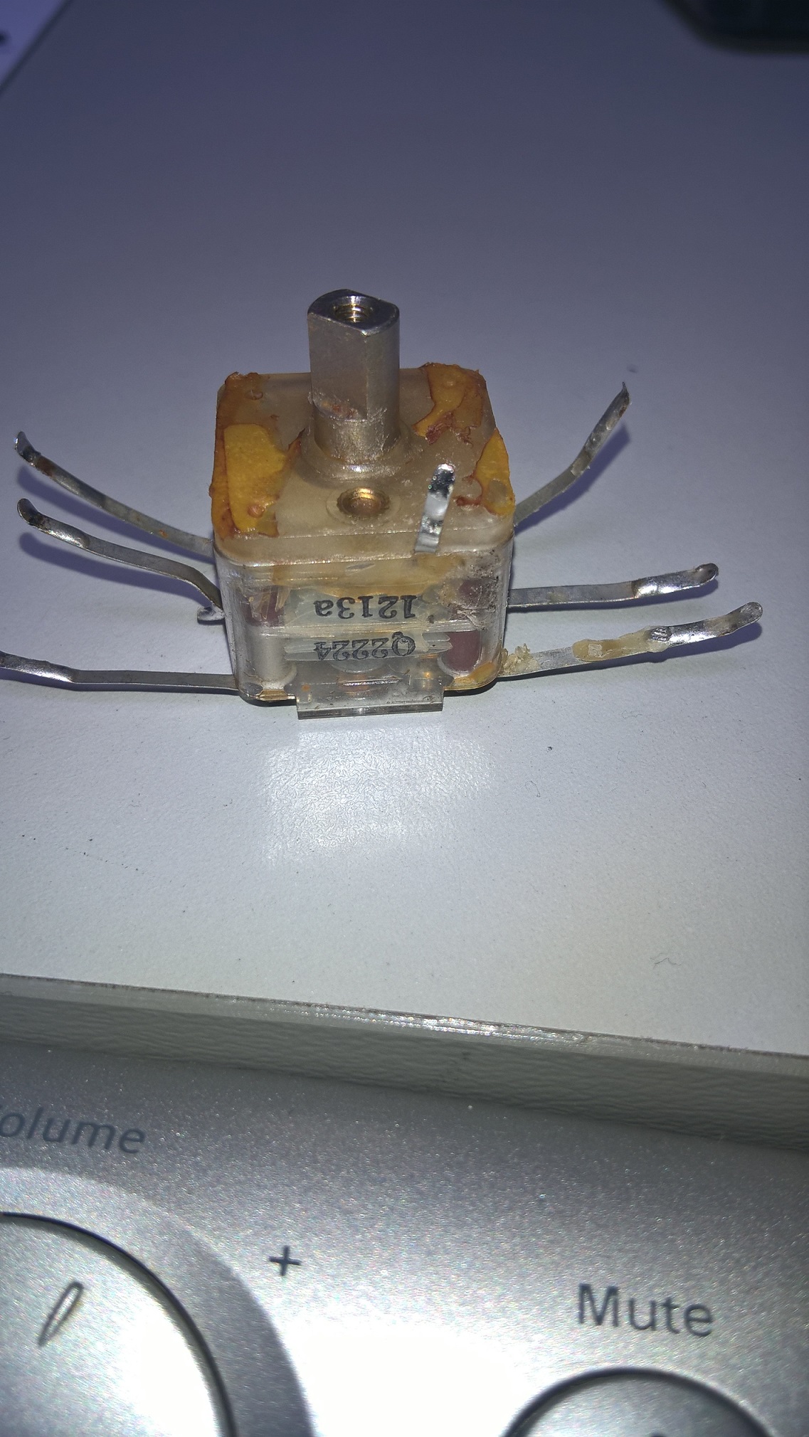

Bonjour à tout le monde,
Je suis à la recherche d'un condensateur variable 4 cages pour un post radio qui me tient à coeur. Dessus c'est noté Q2224 / 1213A.
Je ne trouve rien sur internet.
Quelqu'un peut il m'aider ? me dire ce que je peux mettre à sa place etc ????

Déjà avec un capacimètre;il doit être possible de mesurer les capacités de ses 4 cages ,voire si l'une d'elle n'est pas à la masse, ce qui donnera une petite idée pour son éventuel remplacement .
Bonne journée

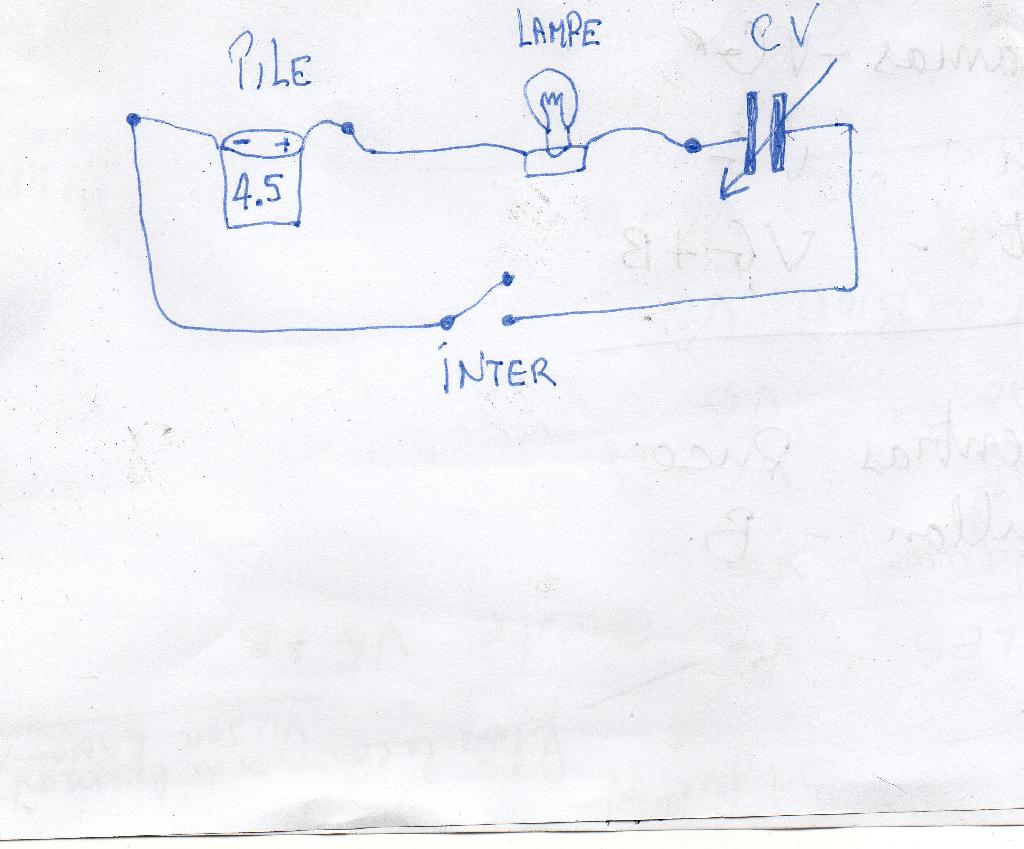

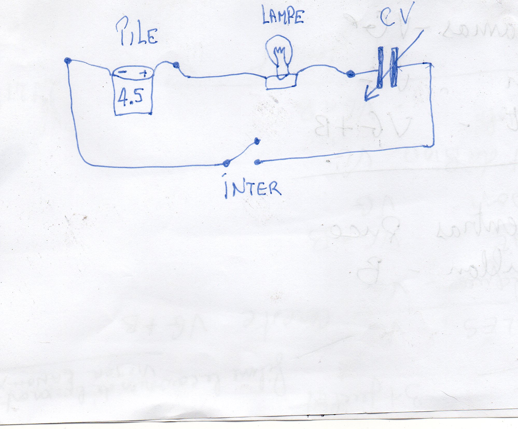

a défaut de capacimètre il peut lui faire subir le test
de la chaise électrique mais pas en 230 volt,
mais avec une basse tension quelque volt pour ce genre de CV
pour voir si pas de court circuit ,
omale 13

Je suis souvent confronté à ce genre de CV ?... à remplacer (entre les lamelles, Feuilles de mica froissée, CV bloqué)
- Après la votre Photo, c'est un AM/FM classique dont le Fabricant est souvent ''MITSUMI au Japon''.
Ils les produisent toujours et les livrent par 5000 ou 10000 pièces et plus ?
- L'important est de trouver un CV de même dimensions avec le même Axe !
- Voir eBay, variable capacitor ?

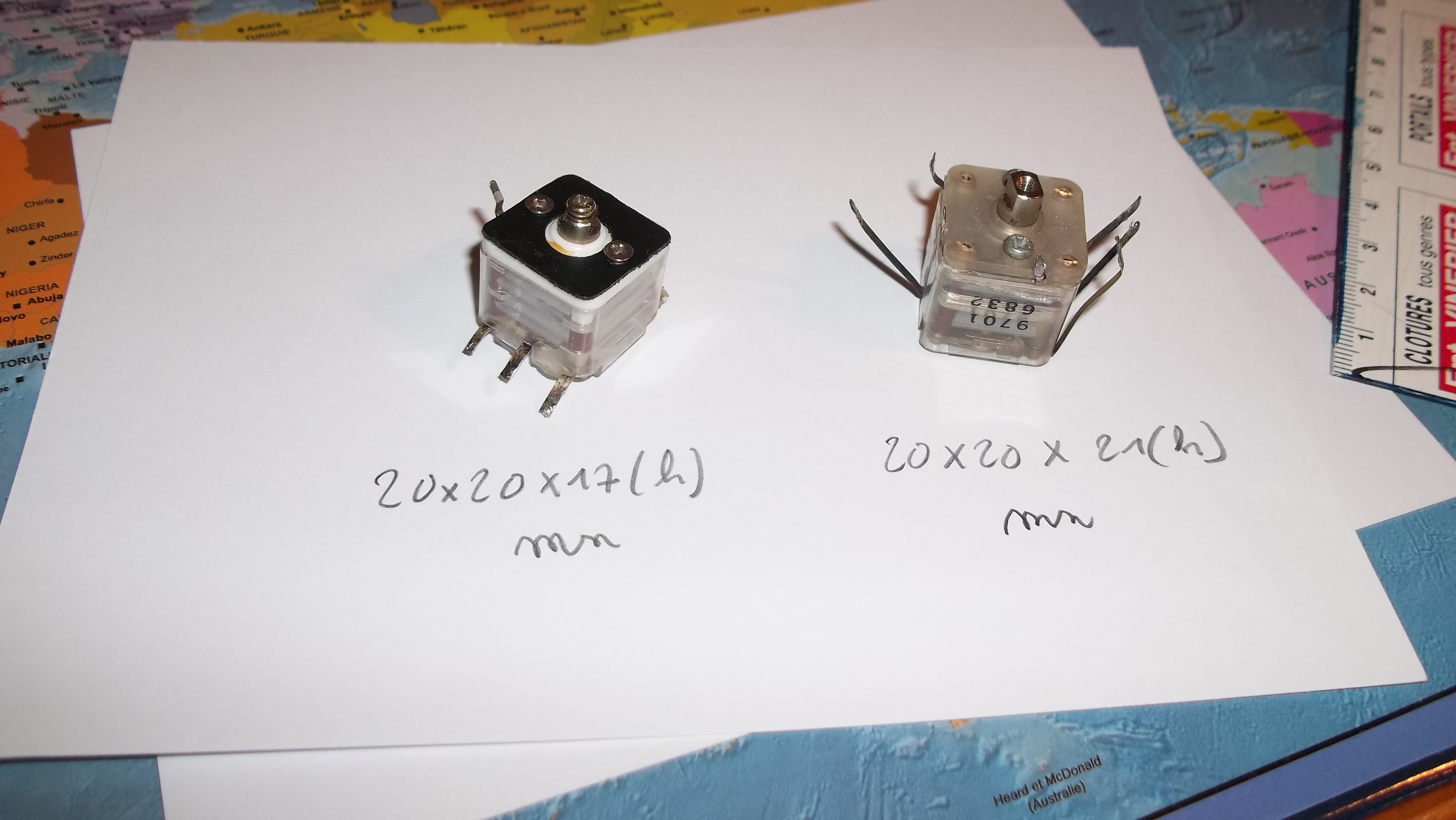

J'ai quelques CV de ce type, si ce n'est pas trop tard je regarde et vous l'envoie avec plaisir.

La piece en question est fabriqué par TOKO. Ça vient d'un poste Amstrad modèle 8080. La piece était grippé et j'ai trop forcé et c'est cassé.

Je vous envoie une photo de ce qui se rapproche le plus
| Sujet : condo variable tuner Nouveau | De pete l Le 16-08-2016 à 14:35 sta |
Merci Michel,
Il me faut celui de gauche avec l'axe de celui de droite

A mon avis, ce ne sera pas simple de trouver exactement le même.
| Sujet : condo variable tuner Nouveau | De fario Le 17-08-2016 à 08:56 sta |
Je pense que Jacques a raison,
c'est le seul qui se rapproche le plus mais il y a une solution ( que j'ai expérimentée)
l'axe est cylindrique avec 2 méplats:
il faut trouver une entretoise du même diamètre et percée du même diamètre de vis
il faut limer pour former les 2 méplats ensuite assembler le tout avec une vis plus longue
cette pièces '' usinée'' sert de cale et compense la longueur de l'axe
le réutilisation de l'axe sur l'ancien CV est possible ( en la coupant).
J'ai t'y été clair????
Michel F-59388
