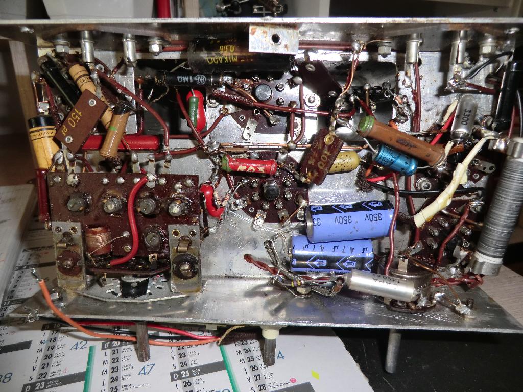

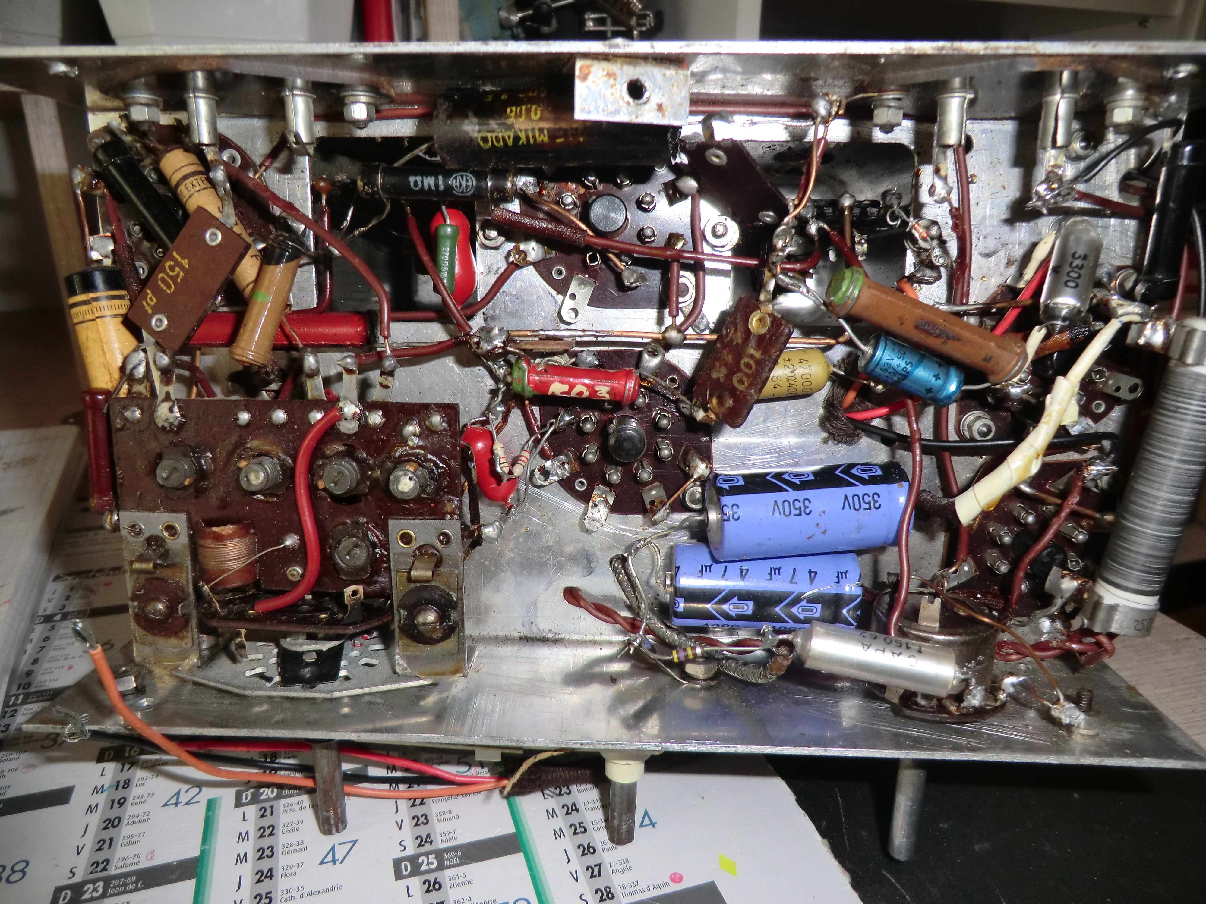

sur un poste avec les lampes : 25z6 25l6 6u7 6k7 6e8, dans le cablage de ce poste les broches des diodes de la 6U7 sont strappées ensemble, mais il n'y a pas de départ sur la mf2, est ce normal,
avec mes remerciements, bonne journée
| Sujet : lampe 6U7 Nouveau | De F6CER Le 30-07-2016 à 14:28 sta |
BOnjour , peut- être une 6Q7 ?
Si les diodes ne sont reliées à rien ça va avoir du mal à détecter
| Sujet : lampe 6U7 Nouveau | De F6CER Le 30-07-2016 à 14:29 sta |
Mais si on regarde mieux , il y a une diode cachée
| Sujet : lampe 6U7 Nouveau | De Michel87 Le 30-07-2016 à 14:52 sta |
La diode cachée serait sous un transfo FI?
L'appareil semble avoir été beaucoup bidouillé.
On voit des composants de générations successives diverses et variées.
| Sujet : lampe 6U7 Nouveau | De F6CER Le 30-07-2016 à 19:50 sta |
Cosse de droite du transfo de droite
