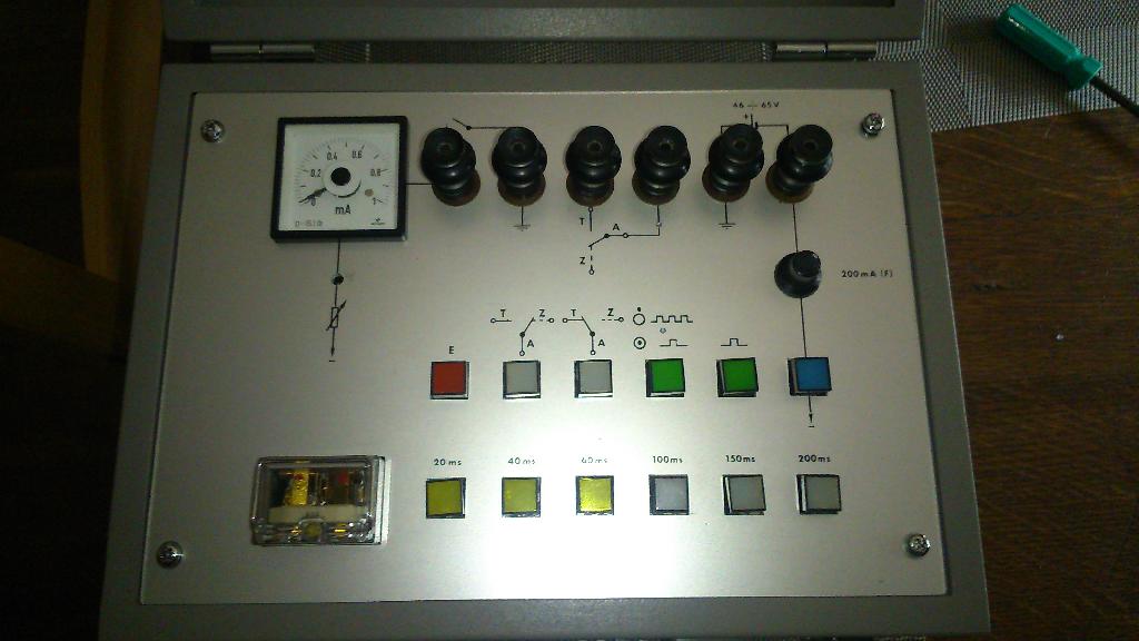

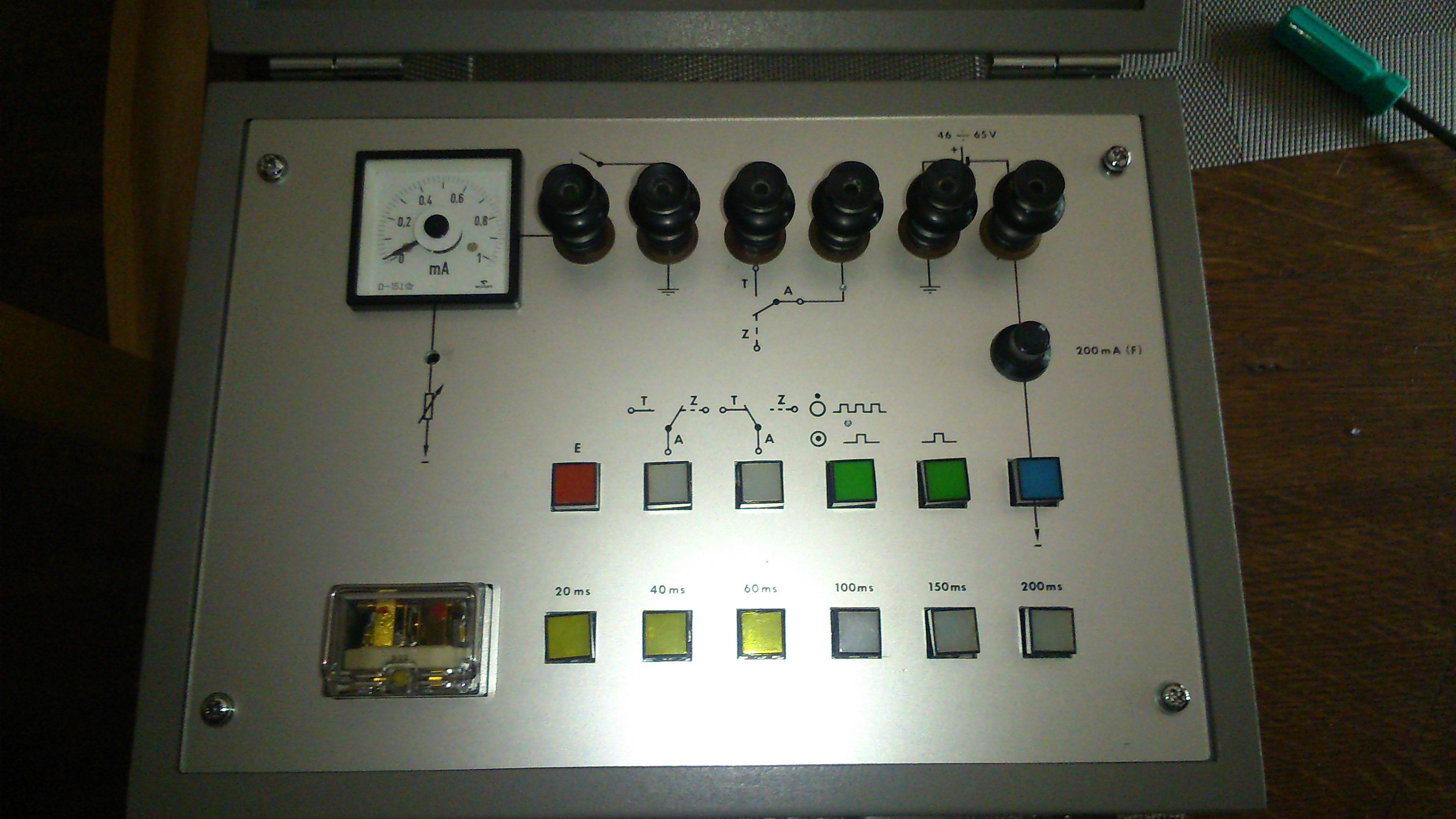

à quoi peut bien servir cet appareil ?
s'alimente exterieurement par une tension continue 46-65 volts ?
mystere..
merci
| Sujet : appareil inconnu ? Nouveau | De Gilbert Le 22-07-2016 à 07:34 sta |
Un générateur d'impulsions?

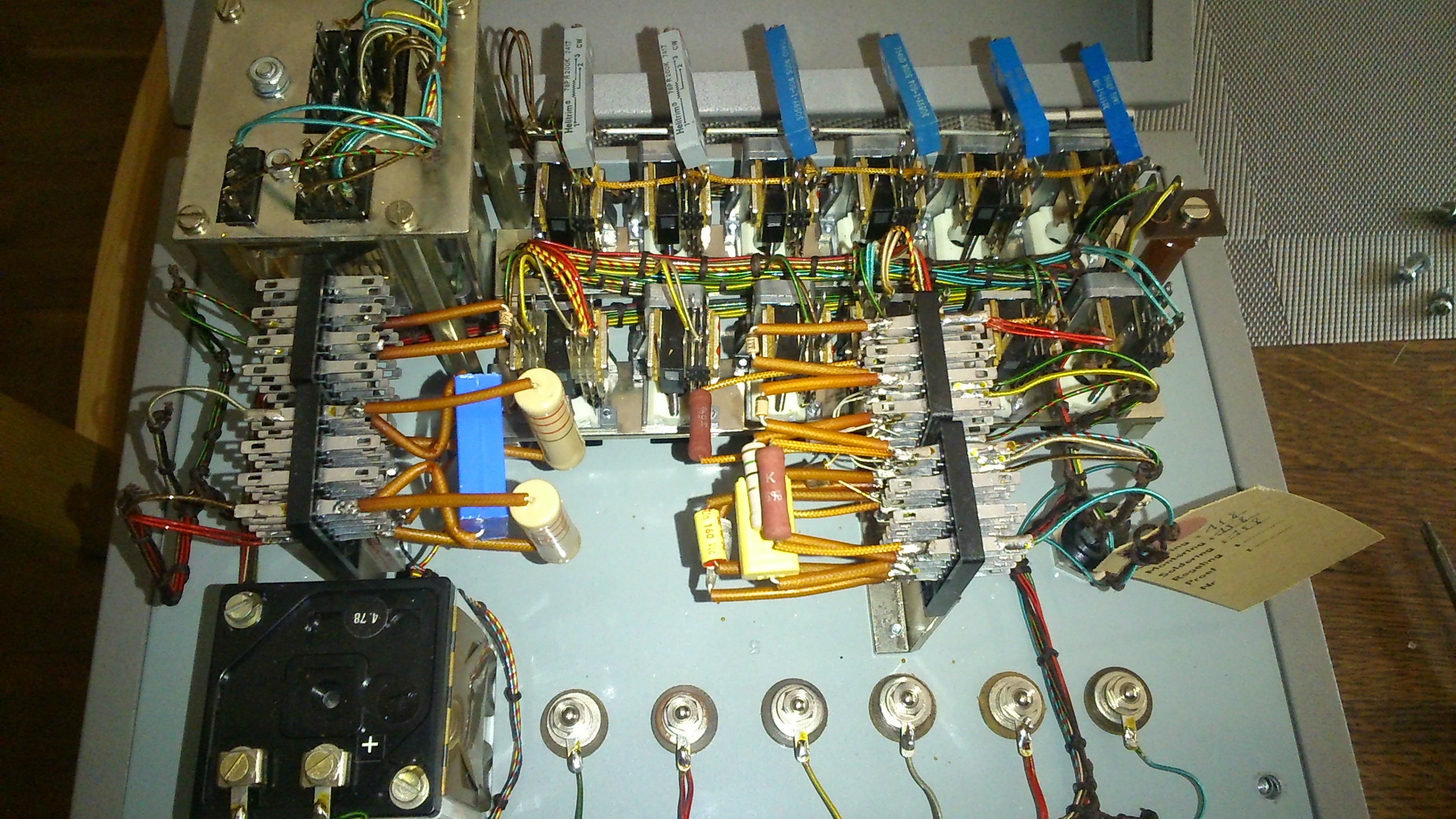

| Sujet : appareil inconnu ? Nouveau | De Michel87 Le 22-07-2016 à 08:43 sta |
ce type de câblage fait penser à un équipement téléphonique des années 70.
Aucune référence?
| Sujet : appareil inconnu ? Nouveau | De F6FLC Le 22-07-2016 à 11:06 sta |
impulsions carrées de durées variables
peut-être pour tester les auto-commutateurs de centraux téléphoniques ?
| Sujet : appareil inconnu ? Nouveau | De tsfallier Le 22-07-2016 à 11:14 sta |
L'alimentation 46 à 65 Volts avec le + à la masse et la possibilité de réglage de l'intensité plaident effectivement pour un générateur d'impulsions utilisé pour le réglage des circuits téléphoniques.
| Sujet : appareil inconnu ? Nouveau | De elektrax Le 23-07-2016 à 03:32 sta |
pas pensé tiens aux centraux téléphoniques
modele d'appareil dans une valise en metal avec une poignée pour le transporter facilement
pas d'autres connexions que les 6 ''bananes''
l'état de conservation est impeccable si c'est un truc des années 70/80, pas une seule griffe, pas de trace de doigts ''sales'', ou il n'a pas beaucoup servi...

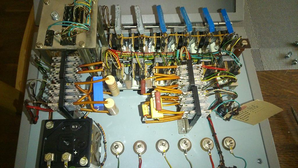

me reste plus qu'à brancher une alim 50 volts, et tester, on notera le galva 1 ma sur 270 degrés, pour la récup : les boutons tous ''on-off lock'' sauf un qui est momentané et s'ils sont équipés d'un voyant : ampoules 48 ou + à remplacer par des 6 ou 12 volts

| Sujet : appareil inconnu ? Nouveau | De Michel87 Le 23-07-2016 à 12:48 sta |
Le galva semble être un Gossen. Si c'est le cas, ces appareils de mesure étaient, à l'époque, de très bonne qualité et particulièrement robustes.
| Sujet : appareil inconnu ? Nouveau | De Guy Le 23-07-2016 à 14:33 sta |
Appareil à priori pour tester les relais de téléphonie,
Alim en -48, donc c'est de manière quasi certaine un équipement télécom
Sur les potars multitours, il y a marqué 7417: peut être la 14eme semaine de l'année 1974?
Cela ne ressemble pas à ce qui était utilisé en France par France télécom sur le terrain.
Cela ressemble aux valises de test fournies par les fabricants.
Y a t'il des dates de fabrication sur les relais?
Il y a quoi sur l'étiquette carton? en haut et au dos de l'étiquette
Sur la façade, en bas à gauche, il semble y avoir moyen d'ouvrir la partie transparente et de débrocher les relais?
Une photo des relais aiderait peut être a en dire plus.
Rien d'indiqué sur la valise?
