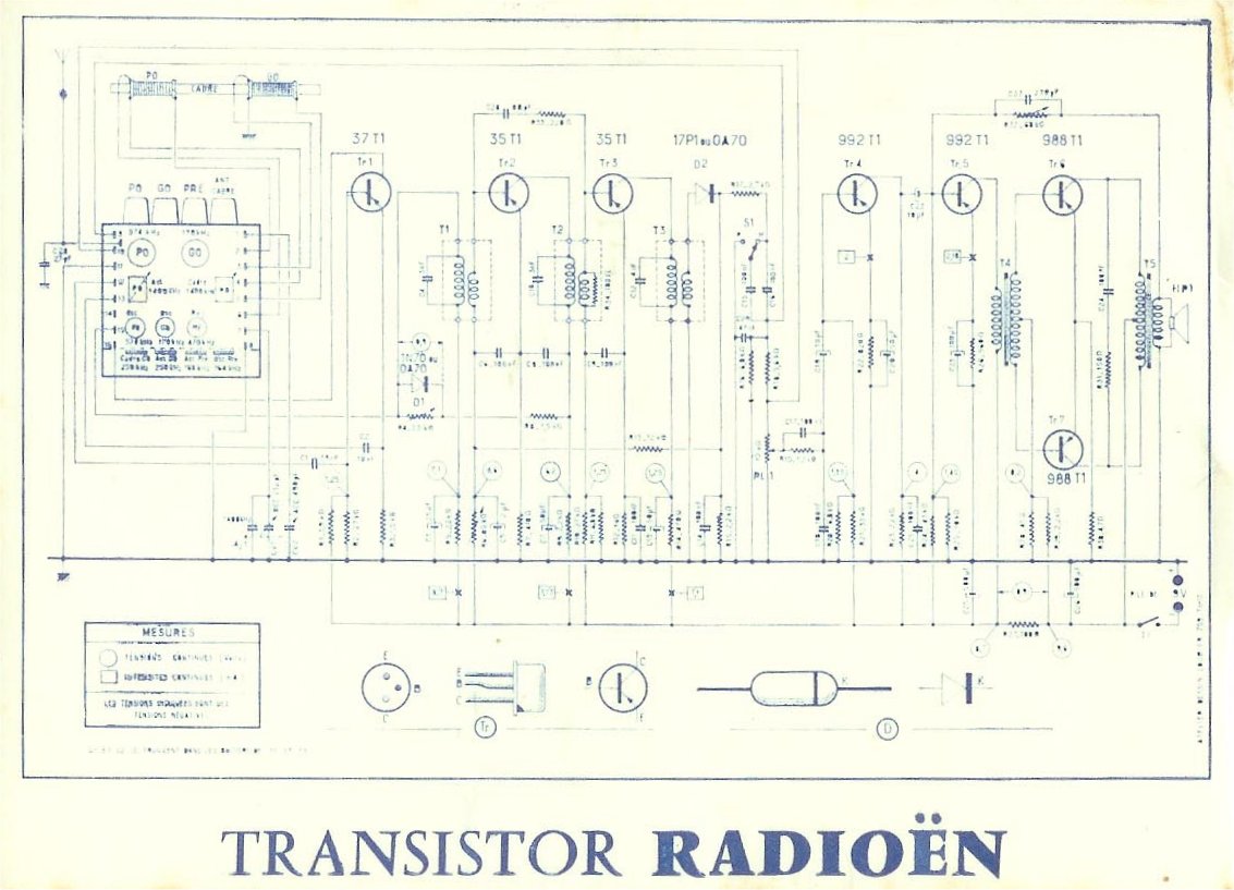

    Une connaissance me demande de regarder dans quel état se trouvent deux postes Radioen ( Continental Edison pour Citröen, voir schéma ci-joint) afin de savoir s'il fonctionnent ou pas.
    Vu l'age et la présence de transistors ancestraux, que dois je vérifier avant d'insérer une pile de 9V dedans et de tourner le bouton ?
Sujet : Poste Radioen pour 2CV Nouveau De Thevenin  Le 18-07-2016 à 15:10 sta
    comme pour un poste a lampe
    il faut vérifier les condos chimiques de la partie alim et celui de liaison entre les 2 transistors 992 T1
    apres vous pouvez mettre en marche par contre la tension d'alim de 9v ne correspond pas aux batteries de voiture (6 ou 12v)

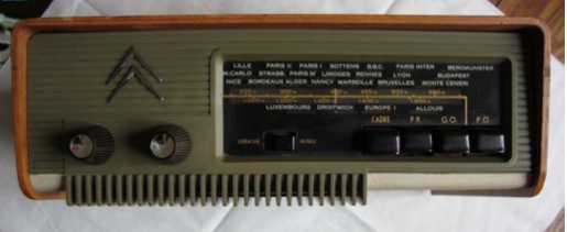

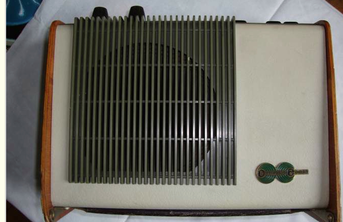

Sujet : Poste Radioen pour 2CV Nouveau De Masterorion  Le 18-07-2016 à 15:48 cms
Le radioën pour la 2cv est un poste à transistors "en coffret-ébénisterie" tout ce qu'il y a de plus classique qui vient se poser dans ou sous le vide-poche côté passager, ou même ailleurs si ça vous chante, et que vous pouvez donc emporter avec vous en pic-nic ou à la plage. Bref un appareil "complet" qui fonctionne sur piles comme tout poste à transistors de l'époque. Une antenne extérieure lui était adjointe car celle du poste doit peiner à faire son travail à l'intérieur de la 2CV.
C'est le radioën pour l'ami 6 qui, lui, s'encastrait dans la planche de bord, en lieu et place du cendrier, et se servait de la batterie du véhicule comme source d'énergie ainsi qu'on le fait toujours pour un auto-radio. Lui étaient adjointes une baffle empiétant sur le vide-poche et une antenne, car l'appareil en lui-même n'a ni l'une ni l'autre.
