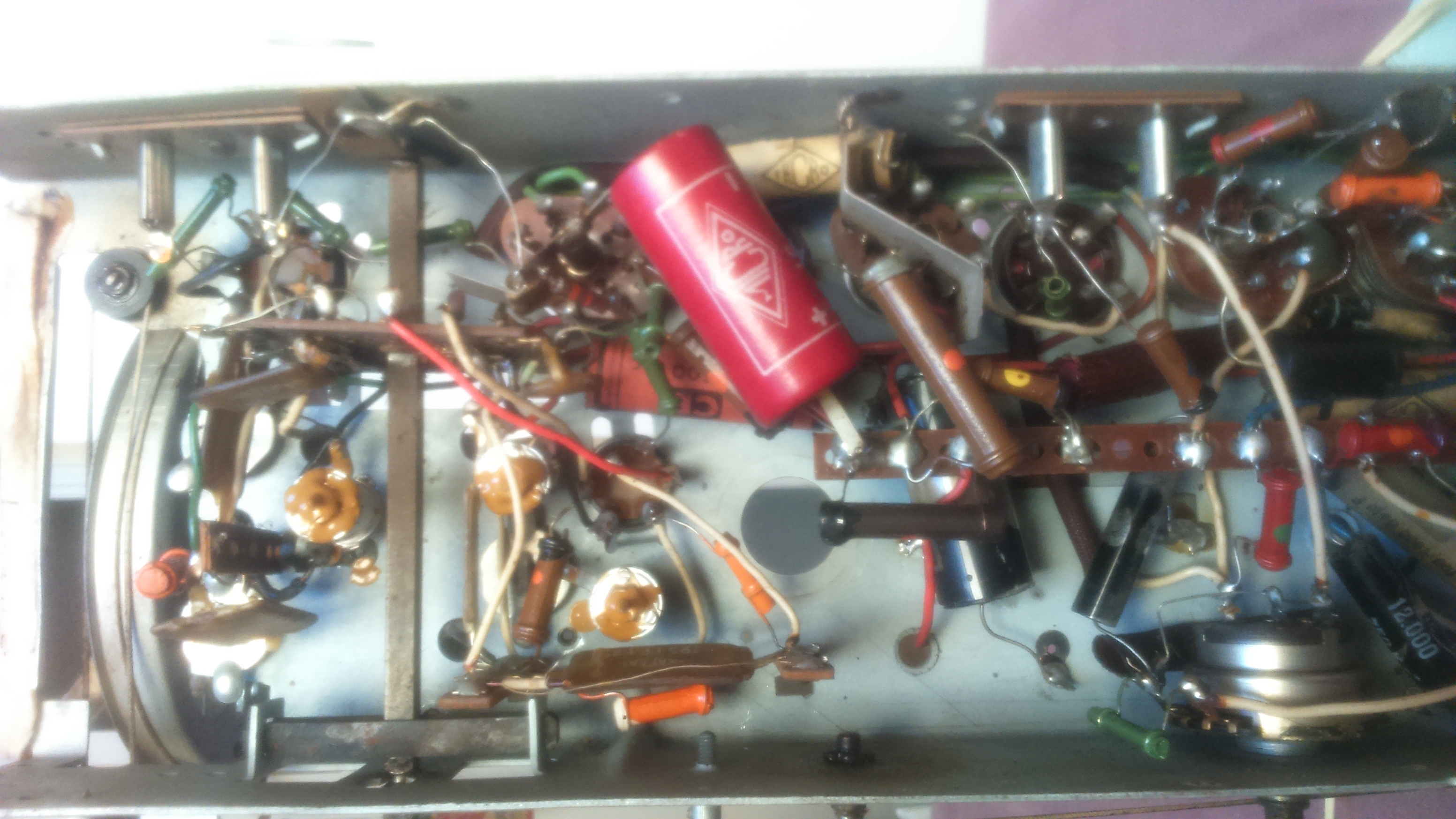

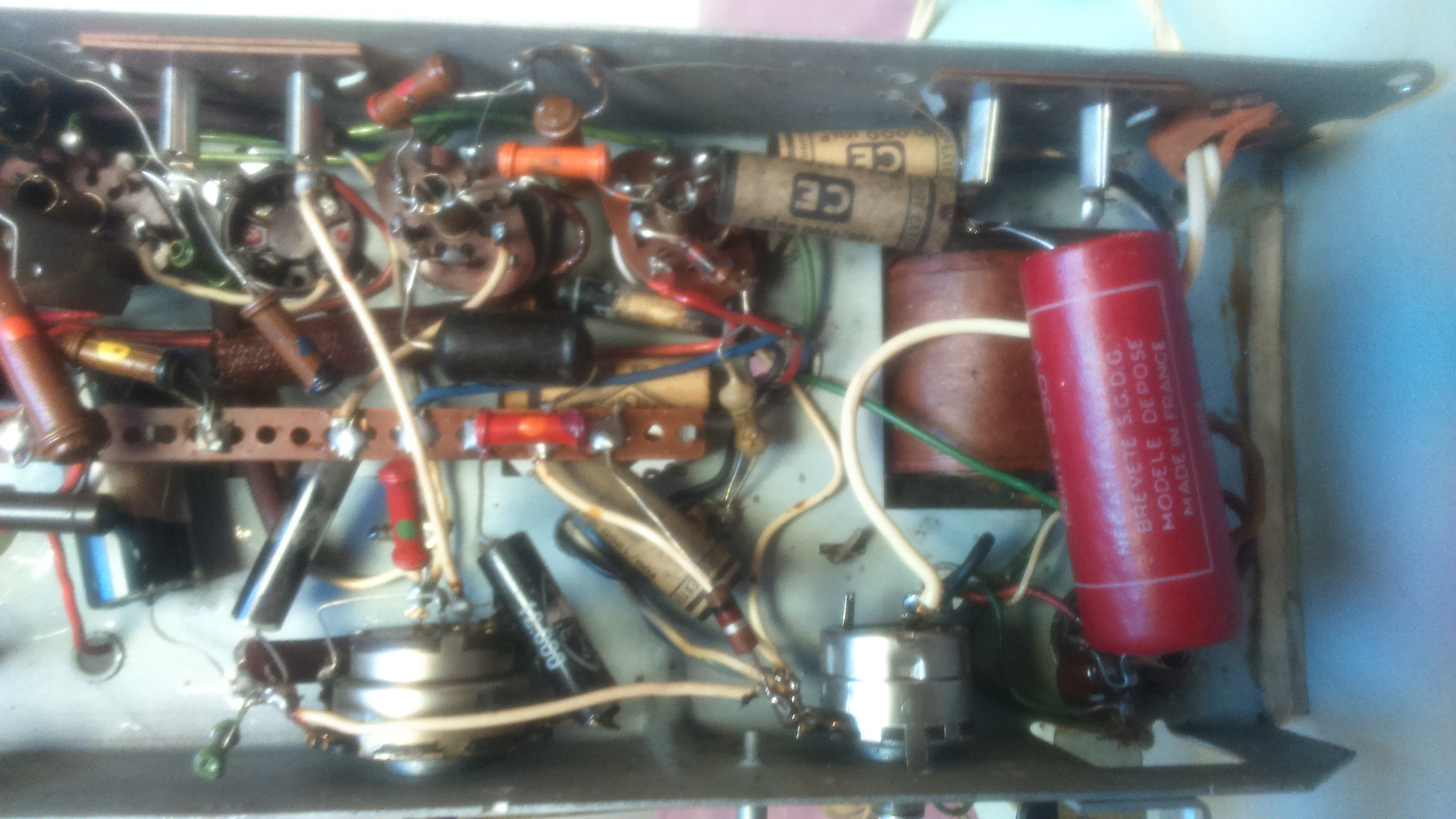

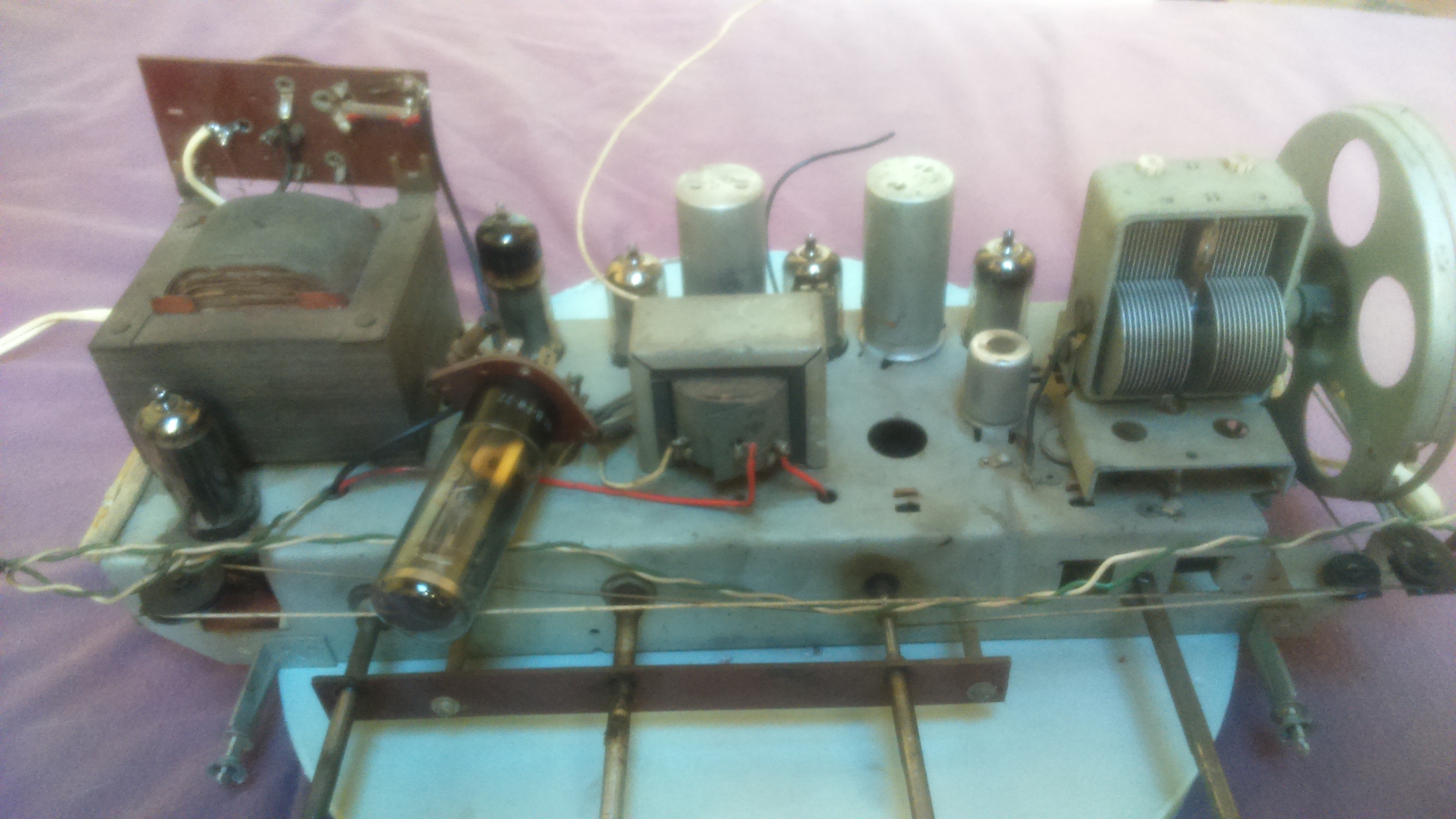

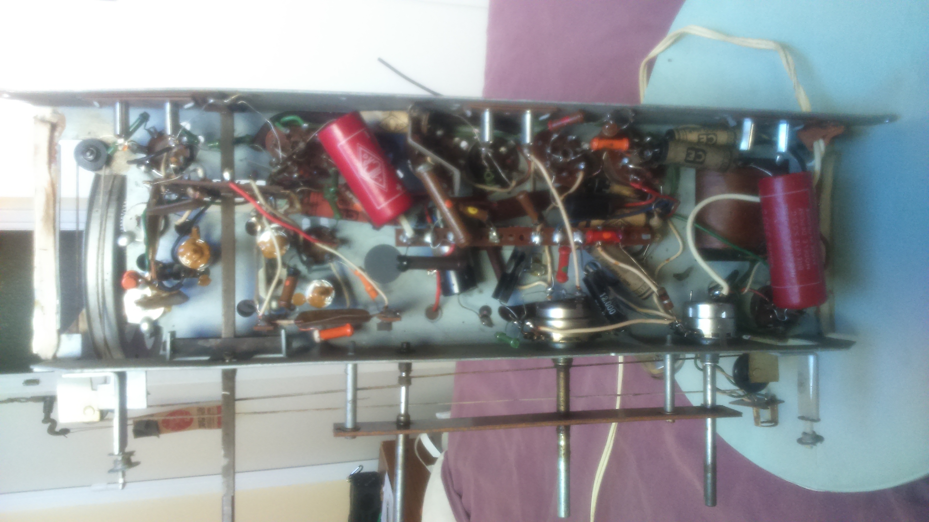

mais le sujet n'est pas un philips en effet j'ai récupérer a la benne une poste radiola type RA 452 A en 25 hZ en piteux état ( corp bakélite cassé irrécupérable bouton de tonalité absent et plusieurs autres ) mais l'interne et la plaque arrière tiennes la route !
je me suis donc mis en tete de me faire la main sur celui ci je bricole assez bien , le fer a souder et le multimètre je sait m'en servir
ma question est la suivante j'ai des condensateur dont le marquage est illisible ou sans unité j'ai réussi a les retrouvé les valeur mais comment faire pour connaitre l'unité et quel voltage ?!
pour ce qui est du reste j'ai changer le câble d'alim réparer une panne sur l'interrupteur secteur et un fil de bobine de transfo coupé sur le sélecteur de voltage et la je bloque sur les condo le choix et les fameux ''MF'' qui comporte 2 bobine et 2 condensateur si j'ai bien compris ?
si sa interesse quelqu'un de m'aider je fournirai des photo de ce qu'il en reste et les schéma que j'ai trouvé sur internet en attendant merci a vous et bon weekend !

Le mieux est de ne pas toucher aux MF. Tous les condos ne sont pas forcément à remplacer. Une photo serait déjà un bon indicateur sur ce qu'il y a à remplacer...

si tu me dit de ne pas touché au MF je ne le ferai pas
quelqu'un pourrait me confirmé que les valeur des condo sur les schéma sont bien en nano Farad ?
merci pour votre aide
| Sujet : RADIOLA RA452 A Nouveau | De Phil Le 19-06-2016 à 18:49 sta |
''quelqu'un pourrait me confirmé que les valeur des condo sur les schéma sont bien en nano Farad ?'' Non plutôt en pico.
Pour ceux en 0,x c'est en F de même que ceux marqués évidement en F.
C'est pas top les photos.
