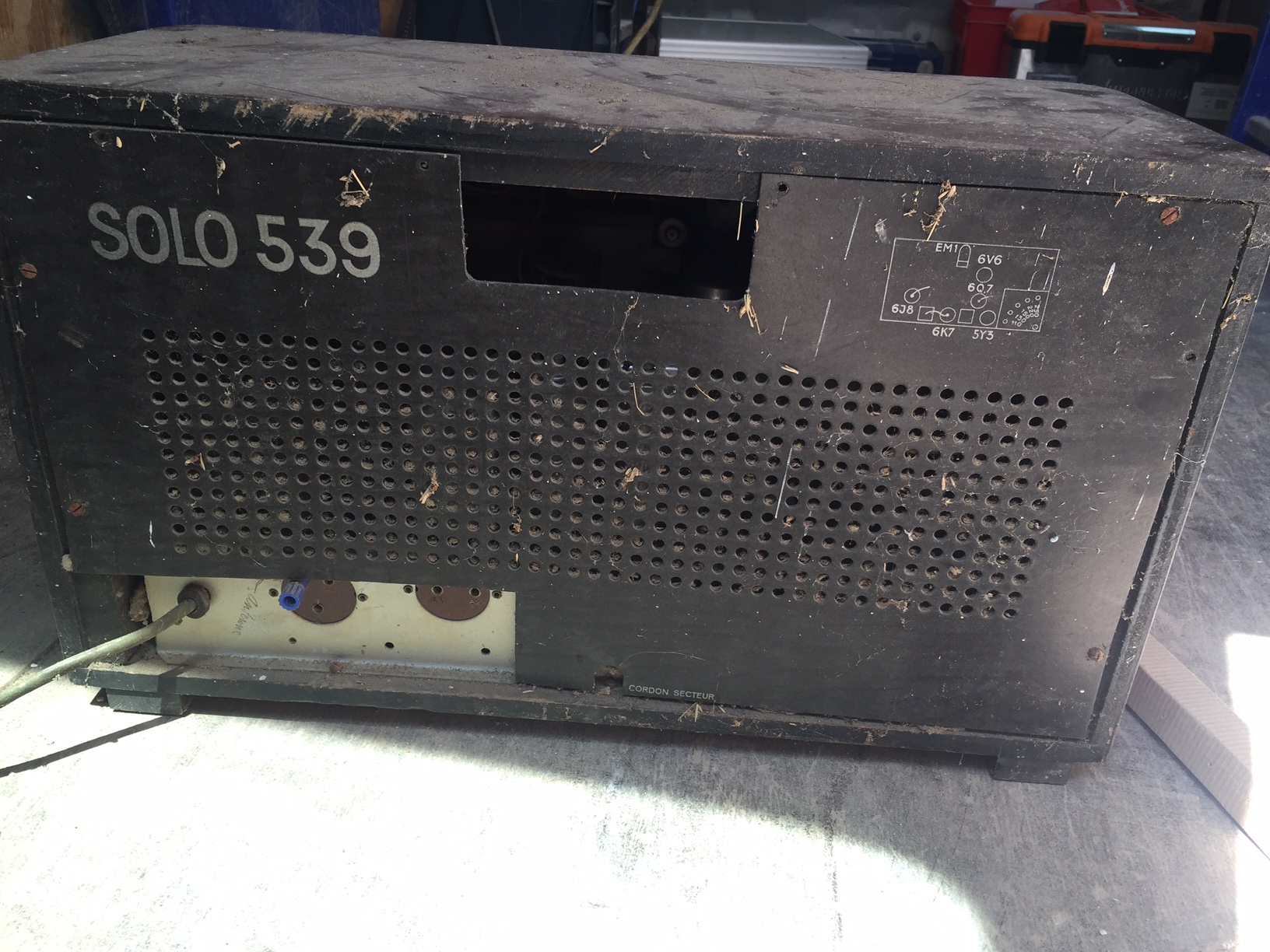

Bonjour a tous
voila je viens de récupérer un poste solo539 je ne connais pas le fabriquant
pouvez vous m aider a le remettre en route
je n y connais pas grand chose il est très poussiéreux
j aimerais savoir les précautions a prendre avant de le brancher
jimmy
| Sujet : solo 539 Nouveau | De Michel87 Le 17-06-2016 à 13:53 sta |
Un petit coup d'œil dans la rubrique '' trucs et astuces'' pour préciser les choses avant d'en reparler pour les détails.
| Sujet : solo 539 Nouveau | De jimjim Le 17-06-2016 à 14:09 sta |
Bonjour Michel
c est ce que j étais entrain de faire il y a déjà un sacrée boulot de netoyange
la marque pourrais être radiosolo ?
merci
Jimmy

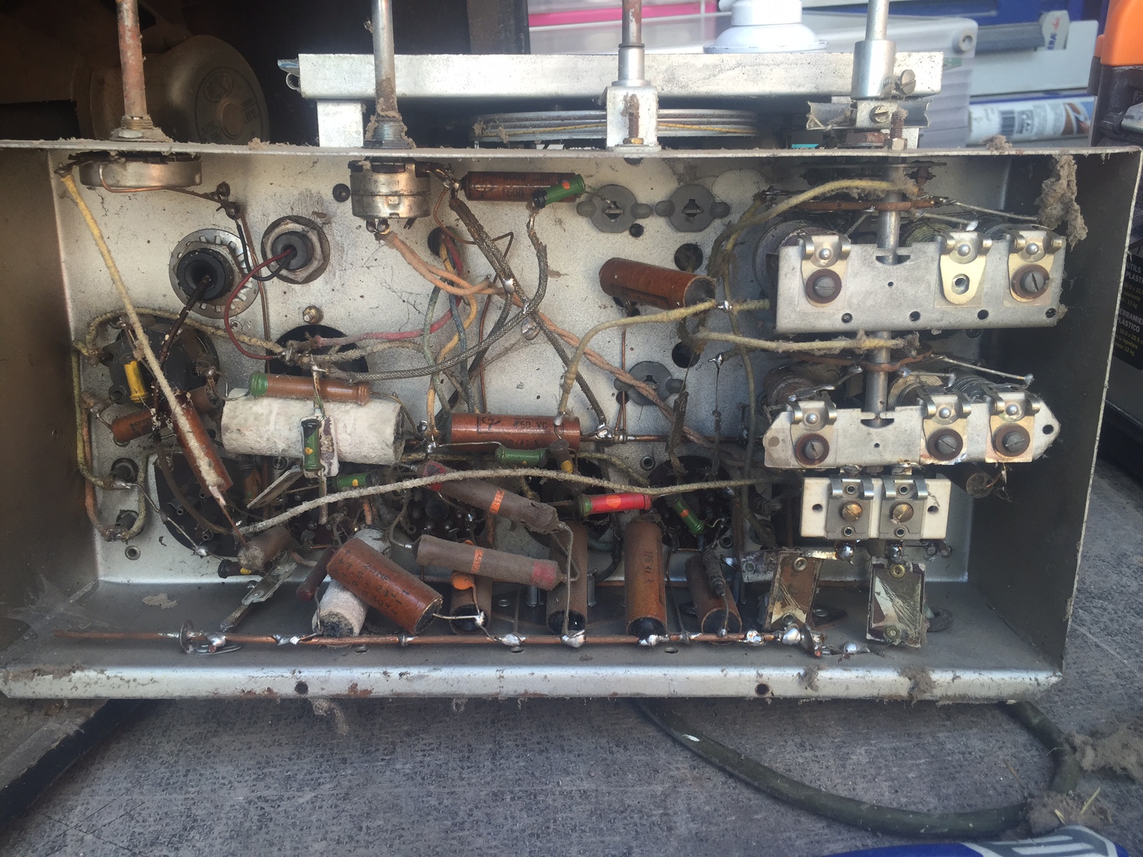

merci pour ta reponse qu es ce que cela veux dire non identifié ?
je viens de l ouvrir rapidement qu es ce que vous pensez de son état ?
ca me parrais pas top
| Sujet : solo 539 Nouveau | De Michel87 Le 17-06-2016 à 15:13 sta |
Après un sérieux coup de pinceau, on devrait y voir un peu plus clair.
Pas de trace de rouille ou dégâts dus à l'humidité, c'est un plus.
Les capas goudron seront probablement à remplacer après contrôle.
Certaines, recouvertes par une bizarre corrosion chimique blanche, aussi!
Le remplacement des deux condensateurs chimiques de filtrage sur châssis serait raisonnable.
Si les tubes sont en état, la restauration est intéressante.

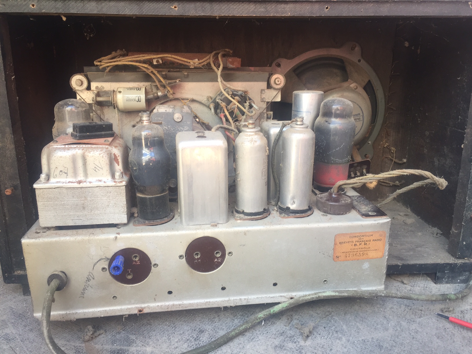

| Sujet : solo 539 Nouveau | De jimjim Le 17-06-2016 à 19:59 sta |
alors voila après un bon de compresseur on y vois un peu plus clair
https://www.flickr.com/gp…
j ai une lampe qui ne s allume pas si vous pouvez me préciser les éléments a remplacer il y a un
condo qui est vraiment brûlé
comment je peux contrôler si la lampe est bonne ? pour contrôler un condo et capa il faut que je le dessoude ?
merci
jimmy

| Sujet : solo 539 Nouveau | De Thevenin Le 17-06-2016 à 22:11 sta |
ce n'est pas parce que un appareil qui a l'air OK visuellement qu'il peut être branché
certains composants peuvent changer considérablement de valeur avec le temps sans que sa ce voit a son aspect exterieur (ca serait trop facile a réparer)
au passage, si vous avez envie de nettoyer les lampes pour les rendre plus belles, surtout NE PASSEZ PAS LE CHIFON SUR LES INSCRIPTIONS beaucoup de vielles lampes (et vitres de stations) ont les inscription qui partent au moindre frottement
en ce qui concerne les composants, ceux qui ont blanchis devront être changés
si on reprend l'exemple des condensateurs fixés par un écrou sous le chassis suivant la facon dont ils ont viellis, ils peuvent être soit totalement coupés, soit en court circuit (dangereux pour le poste) certains peuvent exploser c'est pour cela qu'il faut toujours faire quelque mesures avant de mettre une vielle radio sous tension
c'est comme si vous partiez avec une voiture qui n'a pas roulé depuis au moins 40 ans
il y a un minimum de choses a faire
pour la lampe si c'est une qui éclaire le cadran, ca se change facilement par contre si c'est une autre il faudrait mesurer le filament avec un controleur pour voir si il est OK ou HS
Thevenin
| Sujet : solo 539 Nouveau | De omale 13 Le 17-06-2016 à 22:16 sta |
pour le contrôle de la lampe celle que vous dite ne pas s'allumer
avec un multimètre position les contact 2 et3 de la EL3N
se son les borne filament tester pour voir si il n'es pas interrompu ,
pour testé l'efficacité et valeur de cette lampe
il faut dispose d'un l'lampemètre ,
http://www.mif.pg.gda.pl/…

| Sujet : solo 539 Nouveau | De jimjim Le 18-06-2016 à 15:15 sta |
alors voila ce que j ai relevé
es ce que ca vous parez cohérent comme valeur ?
les condos de filtrages sont les 6k7mg et 607mg ?
sinon il faut que je remplace tout ce que j ai annoté en condo papier ?
c est bien ça ?

| Sujet : solo 539 Nouveau | De Phil Le 18-06-2016 à 15:30 sta |
''les condos de filtrages sont les 6k7mg et 607mg ?'' Non pas du tout, ce sont des lampes. De plus; il doit s'agir de 6Q7 et non 607.
Ne pas se soucier des lampes, repérer leur emplacement, les enlever et les mettre de coté, il y a fort à parier qu'elles soient bonnes
Les deux condensateurs à remplacer impérativement, sont les deux tubes alu marqués 16 mf pour l'un et ? pour l'autre.
Sous le châssis, remplacer les trois cartonnés de l’ordre de quelques dizaine de mf.
A partir de là, vous pourrez procéder aux premier essais.

| Sujet : solo 539 Nouveau | De Phil Le 18-06-2016 à 16:19 sta |
''je viens de démonter les condos de filtrage le 2 ont des valeurs qui me semble bonne
15.8 pour le 16''
Peu importe, ils ne supporteront pas la haute tension, il faut les remplacer.
