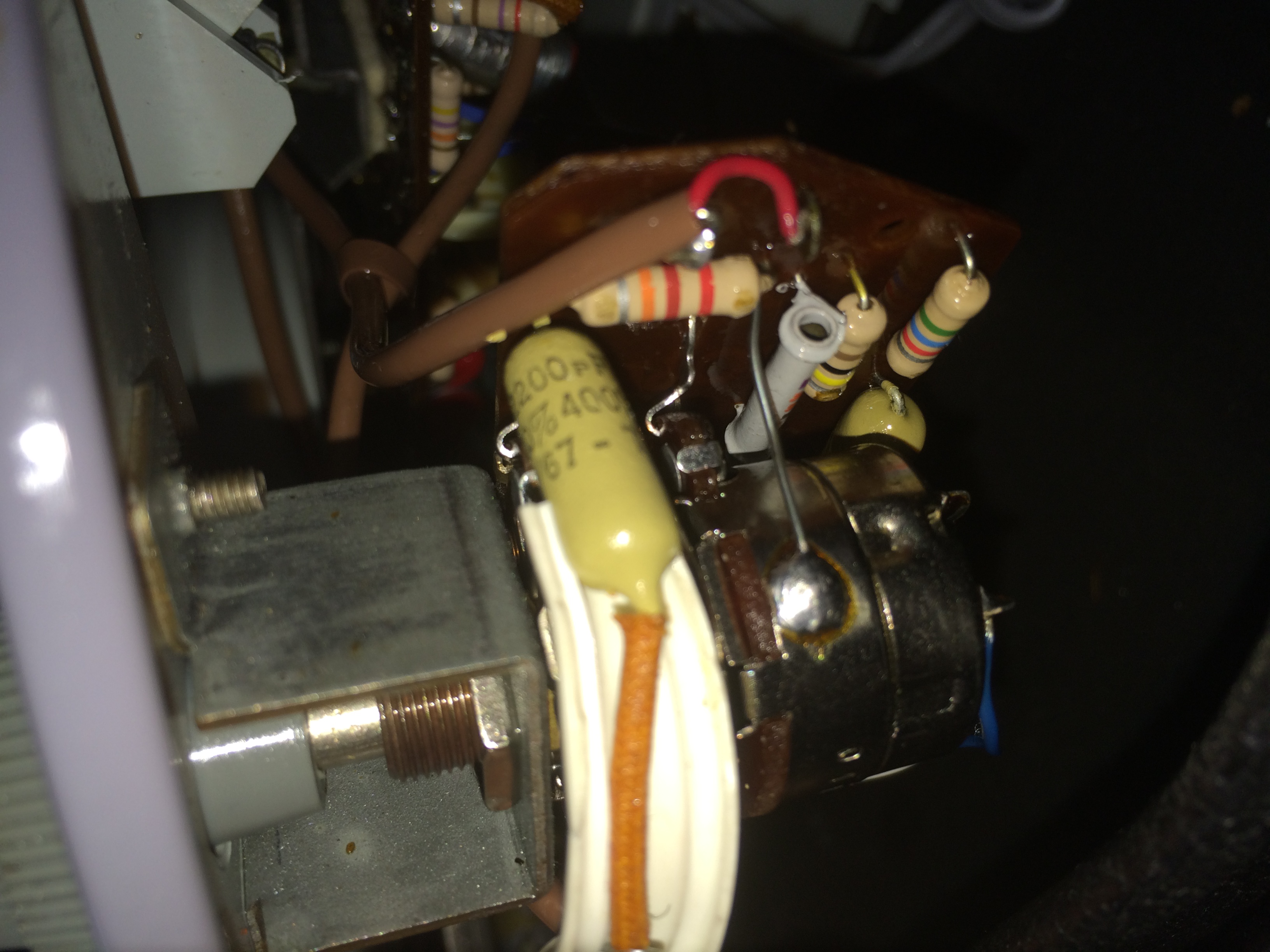

J'ai un petit teppaz tourist il y a juste un bourdonnement à l'arrêt. J'ai remarqué qu'il venait de ce condo, celui relié au fil orange. Quand je le titille ça bourdonne fort. Quand je l'isole le bruit diminue.
Il est noté à ce que j'arrive à lire :
2200F
20%400v
A/67-T
Il est situé juste sous le bouton du volume.
Je précise que je n'y connais rien en électronique. Je dois quand même être capable de souder et j'ai un fer, je pensais trouver un forum dédié au Teppaz mais hélas il semble ne plus être d'actualité depuis un moment.

Merci mais c'est pour la ''tourist major'' et pas la ''tourist'' et de toute façon je ne saurais pas le lire ... Si vous savez le lire et m'indiquer où je peux trouver le condo à changer ?

On dirait un 2200 pF. pF = picofarad soit 10E-12 farad soit un millionième de millionième de farad. Ce genre de condensateur ne pose pas de problème et a une longue durée de vie. En modifiant le câblage vous pouvez le dérouter et améliorer ainsi le bourdonnement.

| Sujet : Teppaz Nouveau | De Adams Le 15-06-2016 à 15:56 sta |
Ces condensateurs dits '' moutarde '' ne bougent pas .
Il est près de l'entrée et en le touchant on provoque un ronflement , ce qui est normal .
L'ampli semblerait fonctionner , il faut voir si la tête de lecture est encore bonne
en passant délicatement le doigt sur le saphir , on doit entendre entend des craquements dans le haut parleur , plus ou moins forts selon la position du potentiomètre de volume .
| Sujet : Teppaz Nouveau | De Watcha Le 15-06-2016 à 23:03 cms |
La cellule est neuve
En le touchant on provoque un gros craquement plus que des ronflements.
Et il semble responsable d'un bourdonnement qu'on entend lorsque le volume n'est pas fort.

Si vous n'avez pas un minimum de connaissances en électronique ce ne sera pas simple de vous aider..
Un ronflement peut avoir plusieurs causes :
- Condensateurs dits ''de filtrage'' sur la partie alimentation
- Mauvais contact (ou mauvaise masse) au niveau du circuit de la cellule
- Potentiomètre de puissance dont la piste est encrassée et/ou coupée
Etc..
Dans bien des cas, la cellule de lecture est sèche, d'où une faible puissance.
Ces diagnostiques ne sont pas toujours simples à faire, surtout pour un néophyte.
Un conseil : trouver un habitué des forums près de chez vous.
