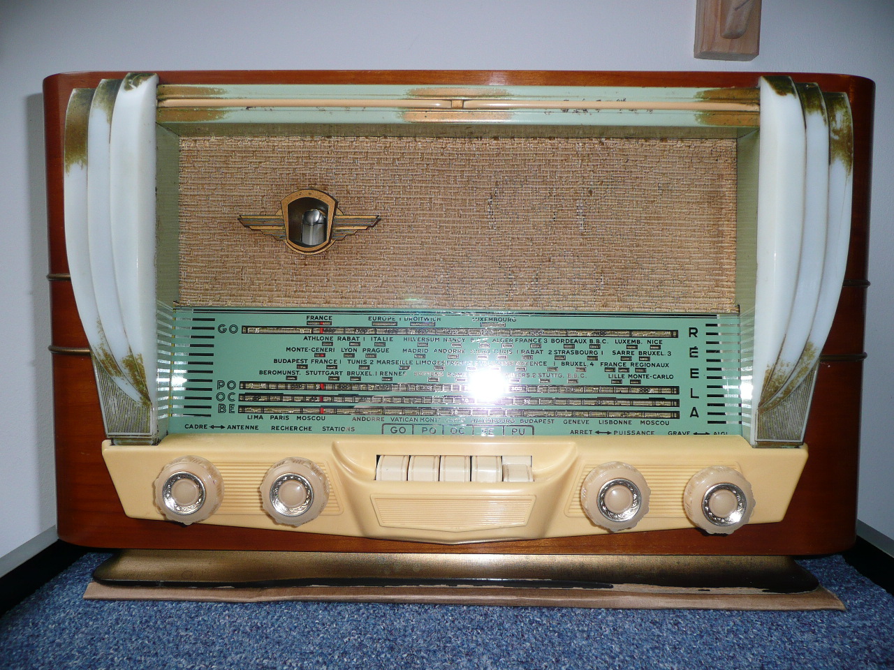

Je n'ai pas une grande expérience des vieux postes de TSF, mais ce Reela Dauphin que j'ai restauré il y a 2 ou 3 ans m'intrigue toujours. De mémoire je n'ai remplacé que le condensateur de liaison et il est reparti sans soucis, il fonctionne toujours à merveille avec avec belle sonorité et une très bonne sensibilité, mais il me semble étrange qu'en manœuvrant le bouton d'accord vers la droite l'aiguille du cadran parte vers la gauche ... et réciproquement. S'agit-il d'une particularité de conception des appareils Reela ... ou quelqu'un a t-il un jour mis les mains dans l'appareil et mal remonté la ficelle ???
Si vous possédez le même poste, merci de vos réponses.

??? c'est peut-être bien le 1955 ? qui semble plus ressembler au mien !
... mais, et la ficelle ?

Je viens de vérifier sur mon Reela Prestige et quand je tourne le bouton dans un sens, l'aiguille se déplace bien dans le même sens (comme sur tous mes postes a cadran horizontal)
la ficelle du votre a du être remontée a l'envers et la personne a eu la fleme de la redémonter
elle a dut se dire qu'elle fera cela plus tard

Ben, ils ont mis la ficelle à l'envers! C'est un truc qui arrivait souvent si on était pas attentif et il fallait tout recommencer.

Je possède un REELA Dauphin Clavier.
Ben quand je tourne le bouton vers droite, l'aiguille va vers la .........tatam (roulement de tambour)....droite !!
Donc pas de problème, y a un bouzin dans le montage de la ficelle

ok merci à tous, maintenant je n'ai plus de doute, il s'agit bien d'un mauvais montage de la ficelle, quelqu'un est passé avant moi entre 1957 et 2014, probablement pour réparer la commande d'accord, et il s'est planté dans le remontage. Je n'ai plus qu'à m'y coller quand j'aurai un moment, ce n'est pas le truc que j'aime le plus dans la restauration des postes, mais même si ça ne gêne pas le fonctionnement du poste ... à chaque fois que je le met en marche c'est très énervant, je me fait à chaque fois surprendre.
