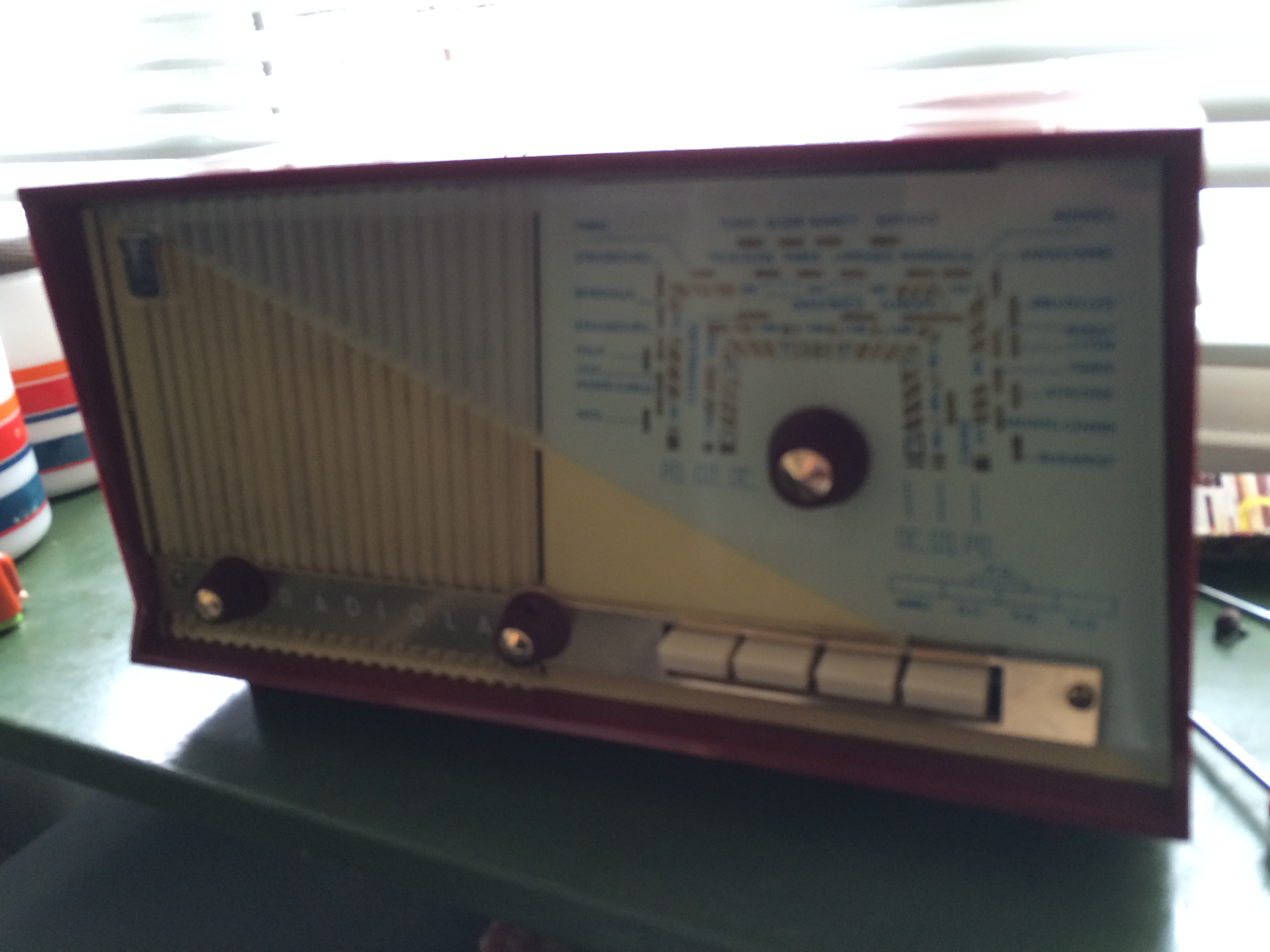

| Sujet : Radiola RA 209 Nouveau | De Watcha Le 18-05-2016 à 16:03 sta |
La photo du poste en question

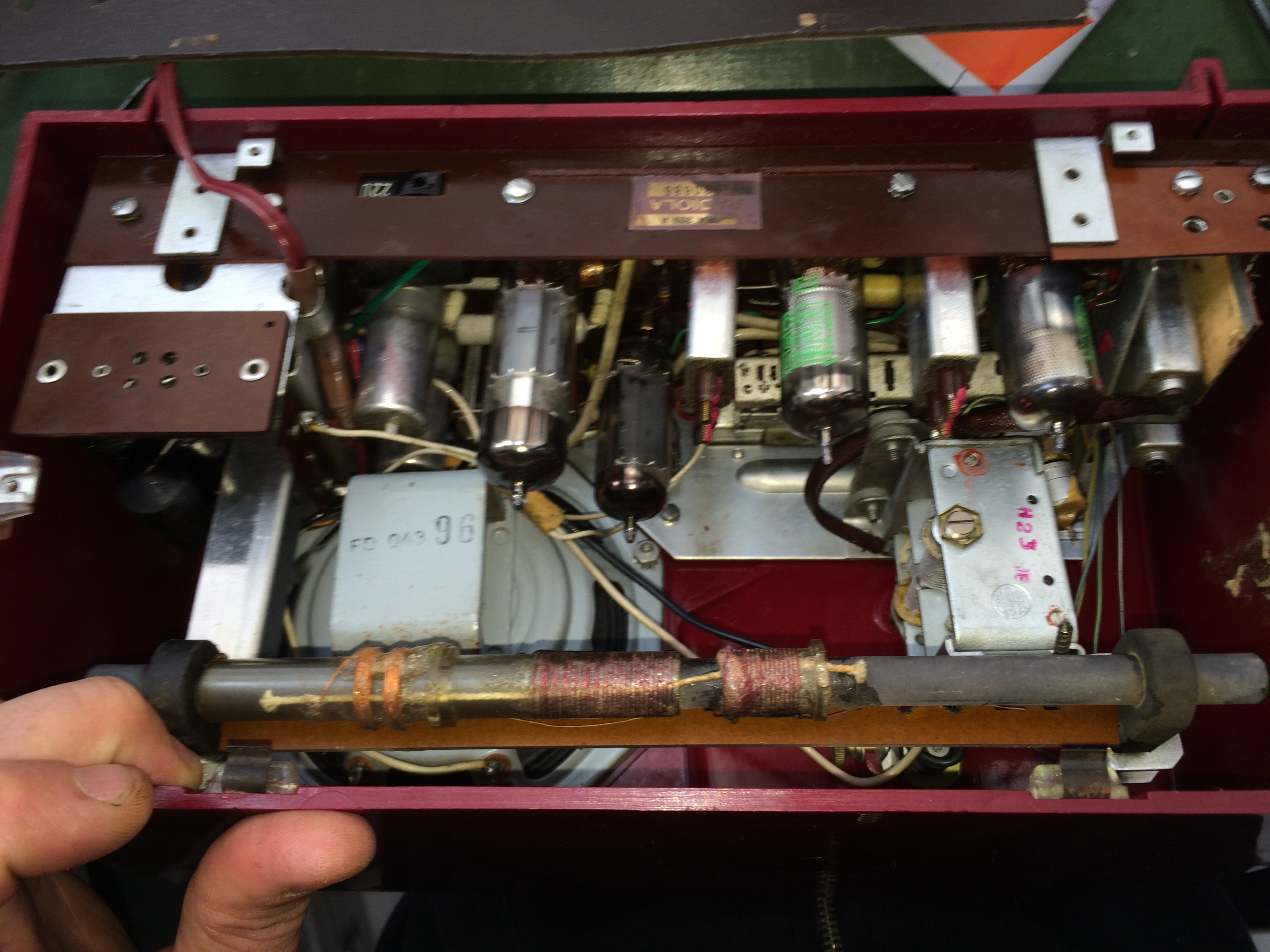

| Sujet : Radiola RA 209 Nouveau | De bobosse Le 18-05-2016 à 16:06 sta |
S'il y avait un fort bourdonnement, il y a de fortes chances qu'il était dû aux condos chimiques de filtrage. Sur un poste de cet âge, ils sont généralement secs et doivent être changés avant toute autre chose. Ne le mettez plus sous tension avant qu'ils soient changés.
Le fusible se trouve sur la plaquette du transfo d'alimentation. Vérifiez qu'il se trouve sur la position 240V ou si elle n'existe pas au moins sur 220V.
A changer également les condos chimiques de découplage sur la polar de cathode et le condo de liaison entre l'anode de la BF et la grille de la lampe de puissance finale sous peine de voir la plaque de celle-ci rougir mais pas de plaisir.
On fait jamais fonctionner un poste de cet âge sans précaution préalable. J'espère que, pour vous, le transfo d'alim n'a pas morflé car dans ce cas-là c'est plus grave.

| Sujet : Radiola RA 209 Nouveau | De tsfallier Le 18-05-2016 à 18:35 sta |
Bonsoir.
Changez impérativement les 2 condos de filtrage C32 et C33 (50µF) Ainsi que le condo de liaison C26 (15nF).
Par contre, ne cherchez pas les condos de découplage sur la polar de cathode cités par bobosse, ils n'existent pas.

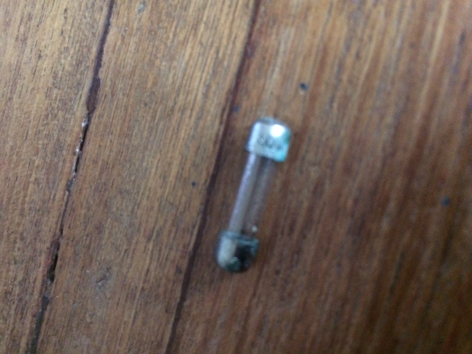

| Sujet : Radiola RA 209 Nouveau | De watcha Le 18-05-2016 à 18:47 sta |
J'ai trouvé le fusible il est mort.
Ou puis je en trouver un identique ?

| Sujet : Radiola RA 209 Nouveau | De watcha Le 18-05-2016 à 19:30 sta |
ll est grillé parce que j'ai voulu bidouiller et j'aurais pas du.
J'ai fabriqué un fusible juste pour vérifier si ca marche et effectivement c'était ca.
Par contre gros bourdonnement , et je suis incapable de faire les modif proposées par Tsfalier.
