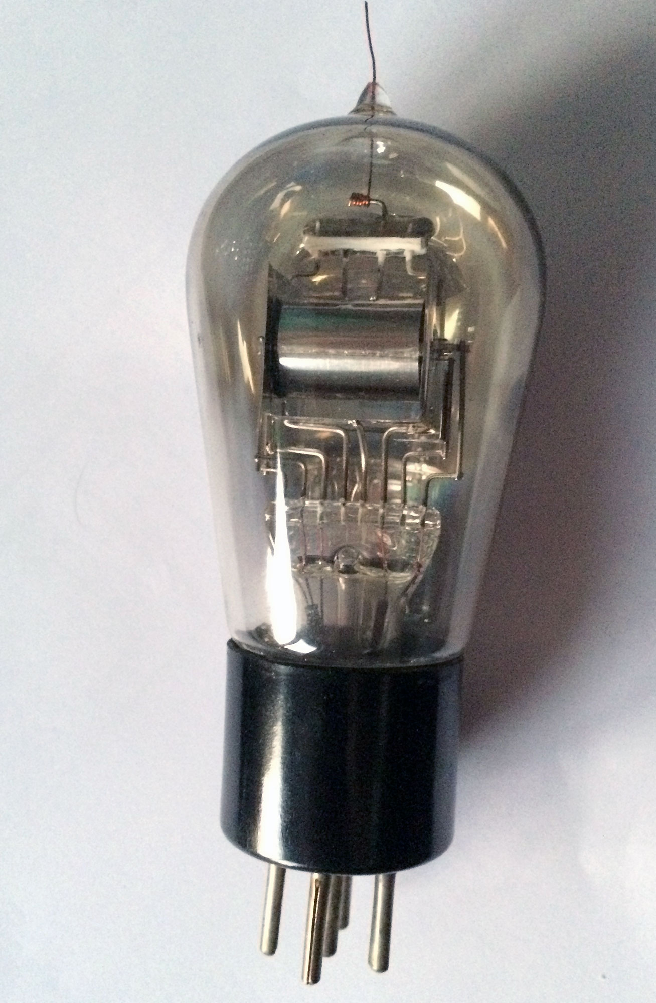

Pourriez vous me donner quelques piste pour identifier ce tube ? (fin années 20 début 30 probablement)

Curieux ce bout de fil de cuivre qui sort part le dessus...
| Sujet : Identification tube Nouveau | De murena Le 18-05-2016 à 22:27 sta |
Vu le câblage interne c'est surement la plaque, il manque le téton de raccordement
| Sujet : Identification tube Nouveau | De Marcel Bourguinet Le 18-05-2016 à 22:34 sta |
Ça ressemble a une Téléfunken genre RENS1204 ~ 1820, 1214 ~ 1819 à laquelle il manque le téton.
| Sujet : Identification tube Nouveau | De HLJ Le 18-05-2016 à 22:44 sta |
Justement je m'apprêtais à répondre la même chose.
C'est une tétrode HF Telefunken de type RENS1204 http://www.radiomuseum.or… (équivalent en Philips => E442S) qui a perdu sa peinture metalisée, cela arrive très souvent.
