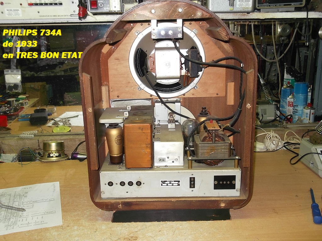

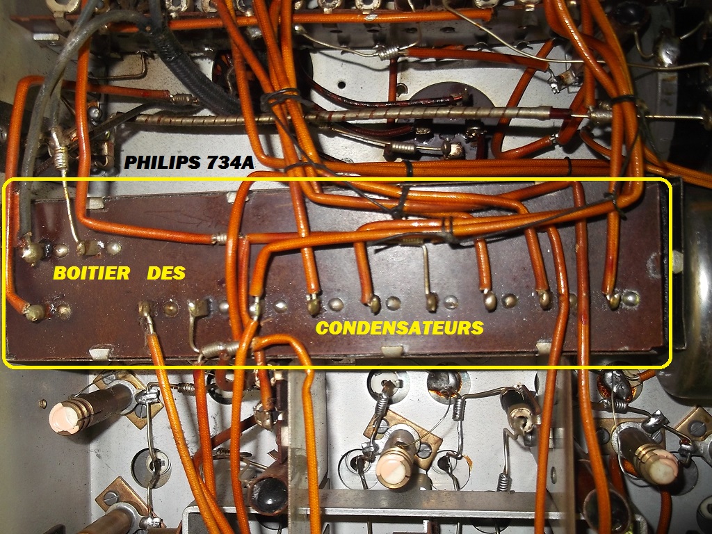

Qui connait ce modèle et qui a démonté la boite des condensateurs ?voir photos.c est appareil et vraiment en très bon état dans son jus je l ai pas encore nettoyer!les composants il me semble que c est du Téléfunken?il ne ressemble pas au Philips France ou Hollande.fabrication Suisse pour la Suisse.
J ai vu les résistances OK je voudrais changer les condos mais dans cette boite?cablage!!!
Un grand merci pour vos renseignements éventuel.

voici ce que j'ai trouvé sur ce modèle.
il y a un schéma de la boite de condensateurs ....
Benoît

S'il a l'air en bon état, il faut essayer de le brancher comme cela et de voir les tensions d'alimentation sur les électrodes sur les différents tubes, il n'y a pas de condensateurs électrolytiques et le danger est faible de faire des dégâts
Vous pouvez aussi contrôler le courant de fuite des condensateurs si vous avez peur de le brancher.
Si la boite de condensateurs est intacte et n'a pas gonflé, les condensateurs sont peut-être encore bons, celle-ci qui est isolée à la paraffine est souvent encore en état. Par contre les ''boites de conserves'' de quelques années plus récentes qui sont à la vaseline sur les 630A et les 830A, etc. sont presque toujours défectueuses

Merci Benoit j avais le schéma mais pas la boite des condos.excellent les 12 cosses la je voie clair.
Merci HLJ c est ce que je pensais!la boite à condos na pas bougé.les lampes sont comme neuves pas un bruit pas décollé le hp transfo sortie et alim ok je pensais aussi aux pannes des 630A et 830A.j en revient pas il à 83 ans plus vieux que nous quand même il et comme neuf.demain je branche.
