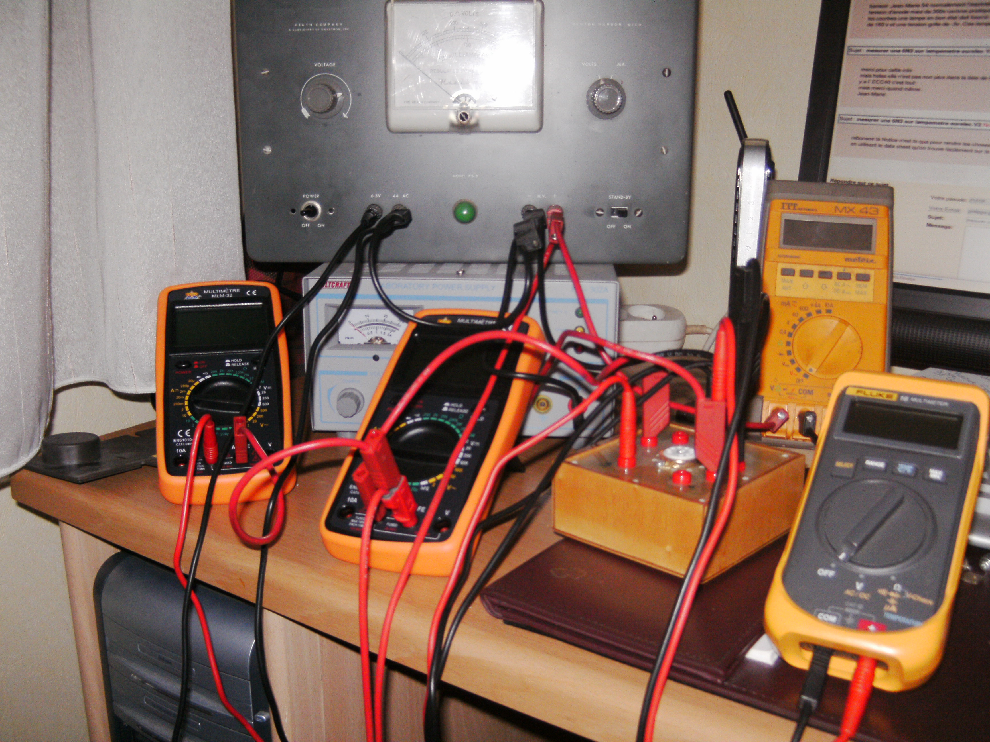

| Sujet : mesurer une 6N3 sur lampemetre eurelec V2 Nouveau | De F1FTP Le 19-03-2016 à 19:25 sta |
lampmetre improvisé,mesure Ianode I G2 et la pente en règlant -U G1
| Sujet : mesurer une 6N3 sur lampemetre eurelec V2 Nouveau | De BRT95 Le 19-03-2016 à 21:20 sta |

| Sujet : mesurer une 6N3 sur lampemetre eurelec V2 Nouveau | De latriode 21 Le 19-03-2016 à 21:49 sta |
F1FTP bien vu ! il faut parfois utiliser les grands moyens
