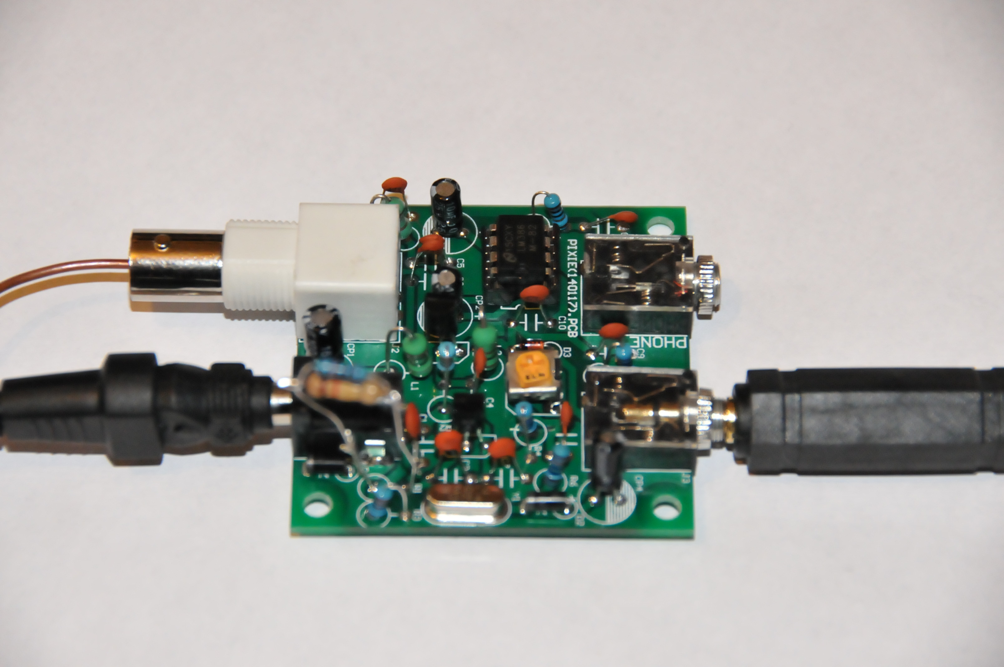

Voici le kit que je viens de monter sur longueur d'onde 40 metres , qui fonctionne bien pour 4.75 euros.

Sinon celui que j'ai monté fonctionne sur oc , longueur d'onde 40 mètres, juste qu'une resistance ne pas pas été livré dans la bonne valeur , (4.7kohm au lieu de 47kohm) que j'ai remplacé.
Ce n'est pas un émetteur puissant.

Pour theraf1972, bonjour. Est-ce que c'est en modulation d'amplitude ? Quelle est la tension d'alim ? Quelle est la référence ?
Jean-Claude

La puissance de sortie du kit chinois et apparemment de 0.8 watt en 9v à 1.2 watt en 12v

C'est un emetteur de telegraphie.
Au risque de passer pour un grincheux
Le quartz fourni tombe dans la sous bande telegraphie de la bande radio amateurs 40m.
ça n'est pas l'endroit pour s'amuser avec des emetteurs AM si vous ne changez pas le quartz, car même avec moins d'1 w il y a de quoi faire du brouillage sur toute l'europe.

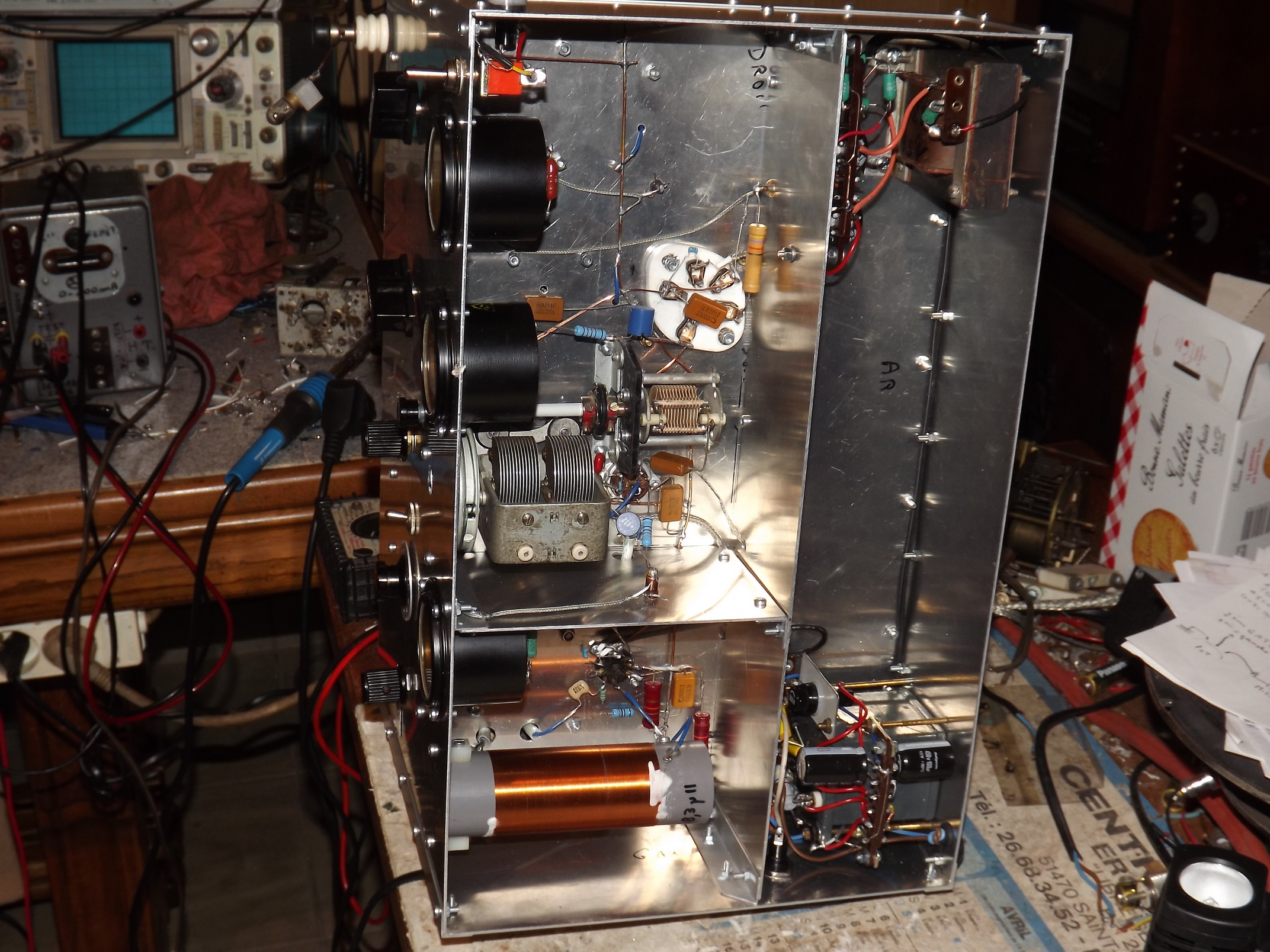

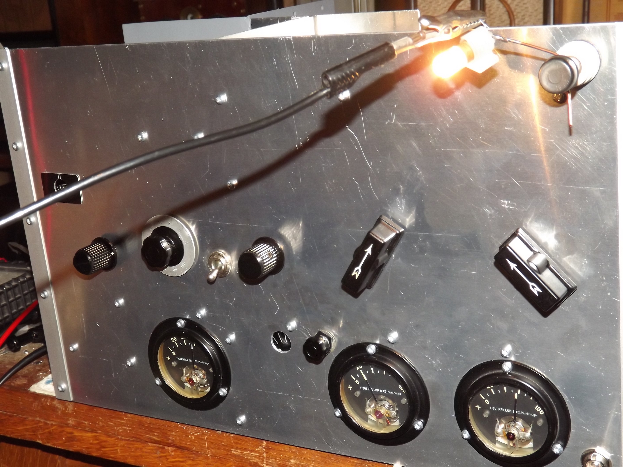

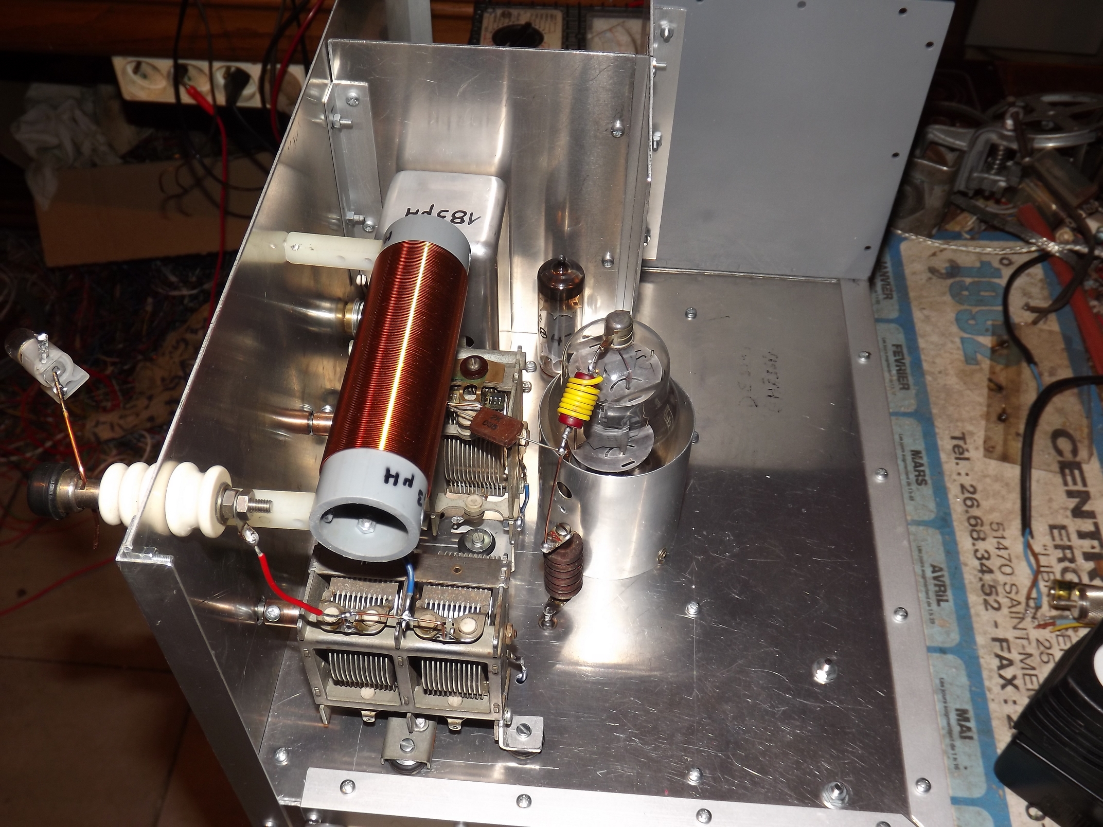

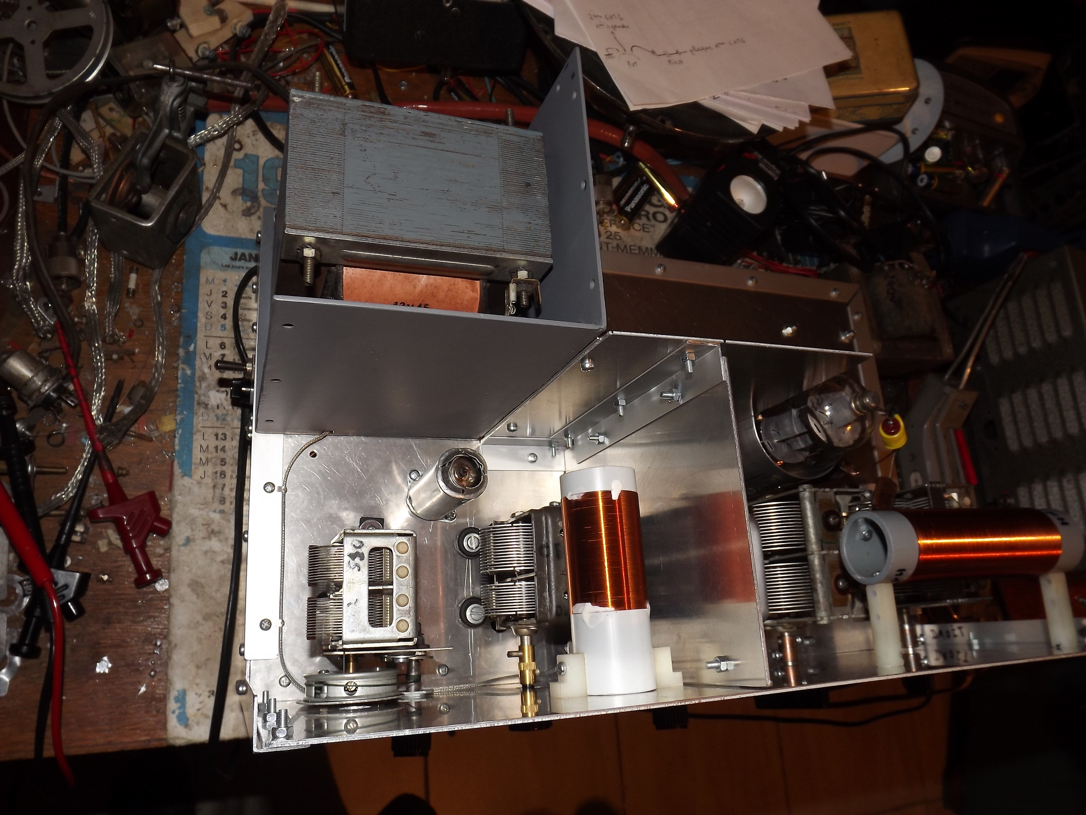

| Sujet : Emeteur chinois Nouveau | De Totolagalène Le 18-03-2016 à 21:50 sta |
Un émetteur Petites Ondes?
Ben, vrai! Je viens d'en terminer un réalisé de toutes pièces.
J'ai mis un disque (vinyle) et suis parti en voiture; avec l'autoradio de bord on aurait
cru recevoir RTL (sans la pub), j'ai fait demi-tour à 4/5 Kms de chez moi car j'avais laissé
l'engin seul et avait peur qu'il ne prenne feu.
Je lui avais branché, en volant, le modulateur d'un autre émetteur; il faut maintenant
que j'en fasse un rien que pour lui...

Il manque la photo du pilote, avec EF80 sous 164 volts régulés par zener.
Ensuite EL84 en doubleuse de fréquence, et 807 au PA avec 400 volts.

Ca y est, Radio-Toto émet ! Félicitation Bernard, belle réalisation.
