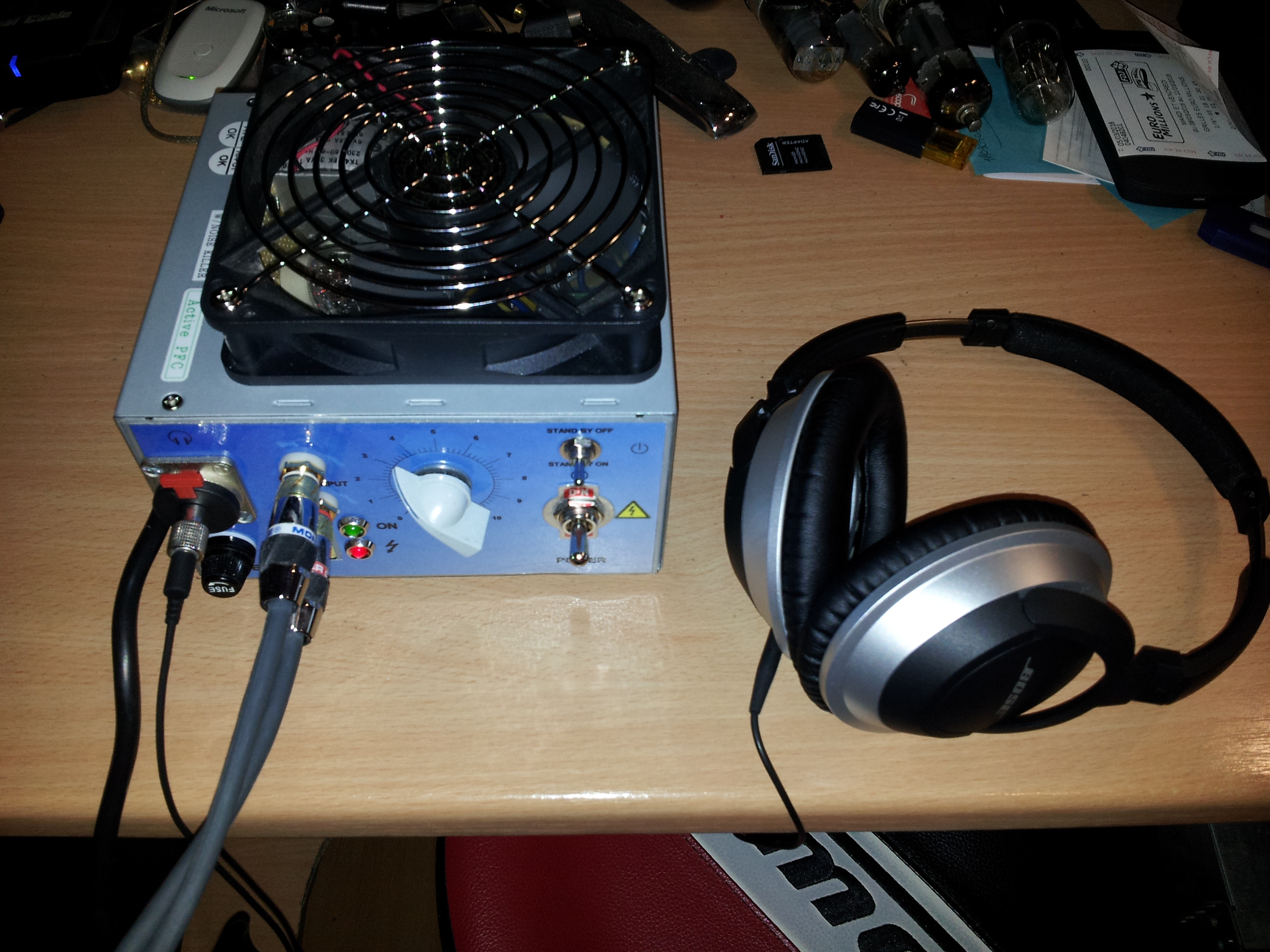

Bonsoir a vous tous !

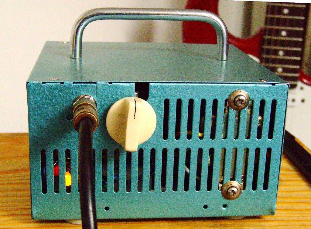

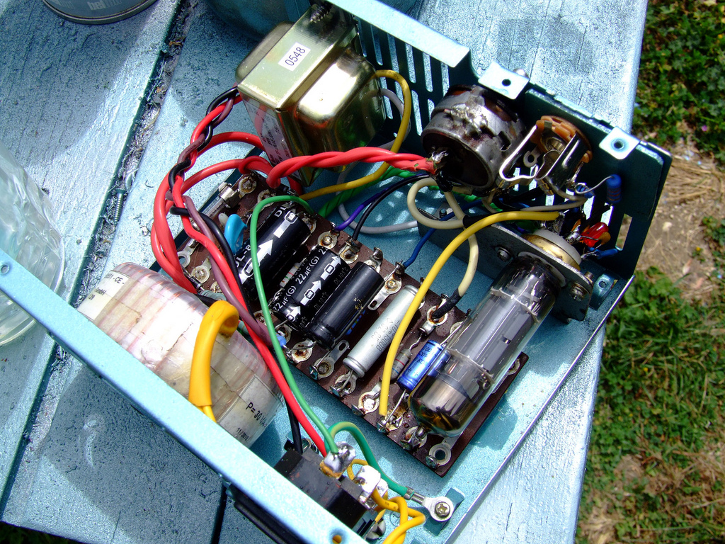

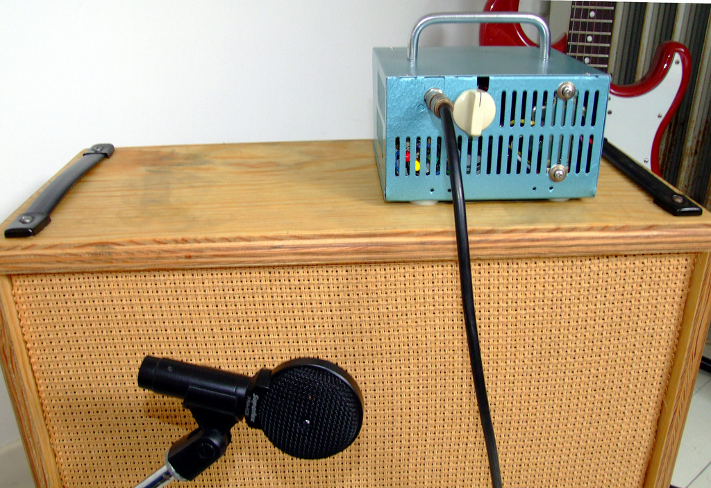

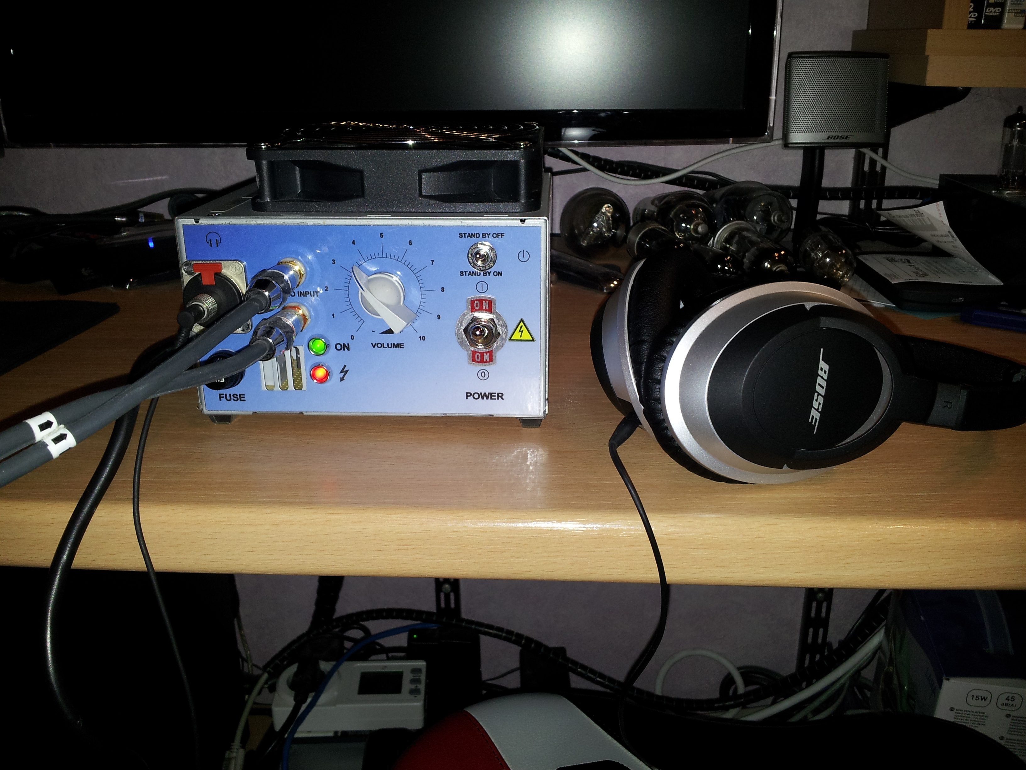

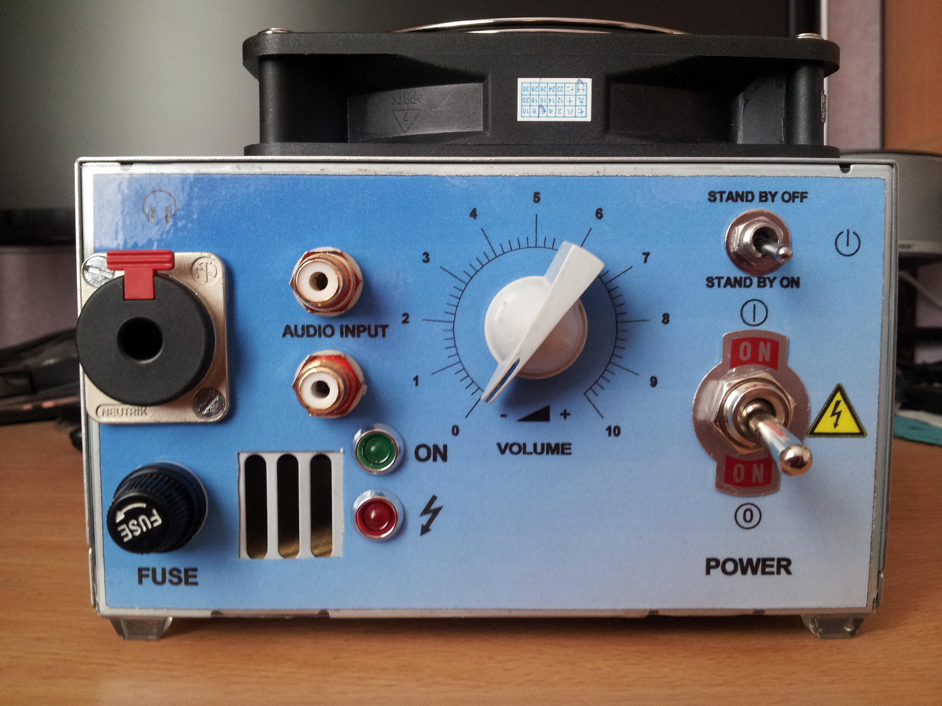

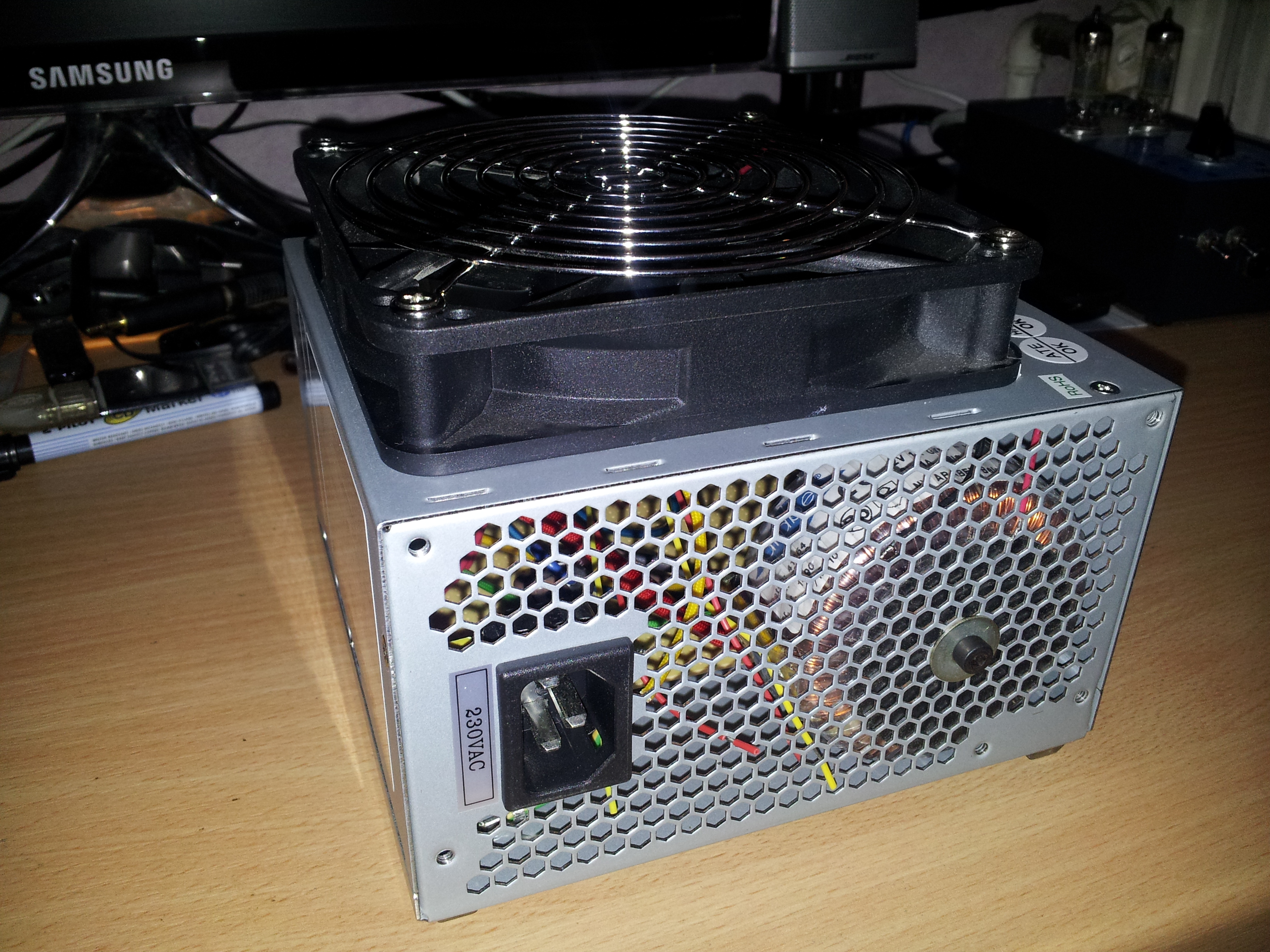

Voici comment recycler un boîtier d'une alimentation de PC HS en ampli casque a tube et les exemples ne manquent pas. Par exemple une alimentation 12VDC de puissance ou une alimentation 0 - 30VDC, un petit ampli guitare etc... Ces boîtiers sont vraiment pratiques et on peut faire plein de choses avec. Voici en images ce que l'on peut faire avec ces boîtiers.
Bon bricolage et bonne soirée !

Tiré du web sur un forum dédié aux amplis guitare diy, un petit ampli guitare a tube ECL82 avec son schéma.

suite et fin des photos avec une alimentation pour ampli expérimental et le schéma de l'ampli casque décrit au début du topic. Ce schéma n'est pas nouveau puisqu'il s'agit de celui de la revue Elektor parue en novembre 2003 concernant un ampli casque a tube EL84 sous 40VDC de tension d'anode.
