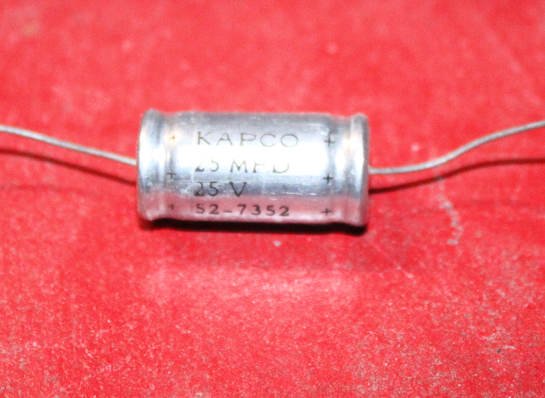

J'ai trouvé dans mon stock ce condo de marque Kapco 25 uF 25 V ->
Les deux extrémités sont marquées + . Etrange non ?
Je voudrais l'utiliser pour remplacer un polarisé sur une télé mais comment l'orienter ?
Merci pour vos lumières ...

ne serait-il justement pas ''non polarisé'' ?
Julien

Je doute, c'est tout de même 25 microF.
Les dimensions : D=10 mm, L=21 mm.
Le corps est recouvert d'un revêtement plastique donc je ne pense pas que ce soit un double non plus.
Si personne n'a rencontré ce type de condo, j'en conclurais une erreur de marquage mais il y a aussi les deux gorges de chaque coté. Erreur de fabrication ?
Bonne journée.

c'est un condensateur NON polarise il peut donc être monter dans n'importe quel sens!
'C'est le but de ce type de condo qui est normalement utiliser dans des filtres pour enceintes acoustique'

Ah ok, je ne savais pas que ça pouvait exister pour de telles valeurs.
C'est quand même un électrolytique ?
Pourquoi s'embête-t-on avec des chimiques polarisés ?
| Sujet : condo Kapco Nouveau | De dede2000 Le 04-03-2016 à 08:16 sta |
Par conception ces condensateurs sont équivalent a 2 capas chimique tète bêche comme on pourrais le faire avec 2 condensateurs distincts!

tête bêche ou série? à brancher pour... voir si ça pête!
Perso, je ne branche, JAMAIS, un condo qui laisse la porte ouverte à un doute!
Une fois, et une seule, je me suis pris un condo en pleine face alors que j'avais respecté les + et - indiqués. J'ai vérifié 10 autres de ces condos (même valeur, même fabricant) et me suis aperçu que ces désignations (+ et -) n'étaient pas toujours correctes: un cas de figure ( en pleine face) non retrouvé depuis.
Mais maintenant, et cela depuis env. 20-25ans, je vérifie systématiquement... ça fait très mal.

Dans mon stock, j'ai des non polarisé... il n'y a pas de + et de -.

Sur une carte d'ordinateur des années 60 , un tantale 250µF 6V non polarisé .
Dans un tiroir Tek , j'avais une capa chimique de cette valeur fuyarde , j'ai monté celui la ,
50 ans toujours parfait .
