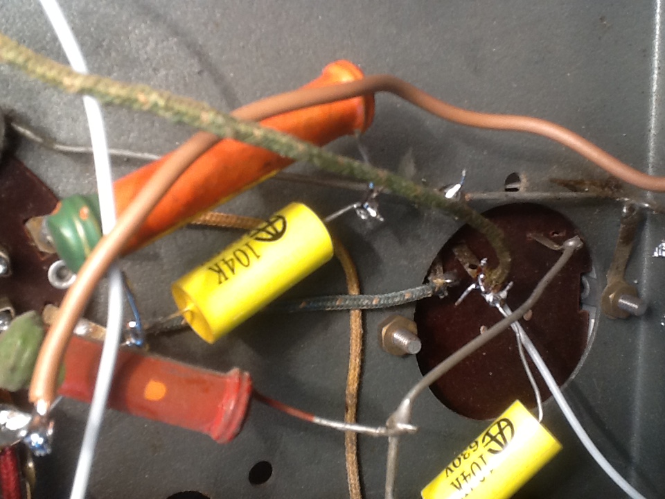

| Sujet : Em34 qui ne bouge pas Nouveau | De dume1 Le 04-03-2016 à 11:34 sta |
testé avec 3 EM34 différents et idem.
LEs deux résistances sont neuves, de 1megaohms.
Autre question bête: pourquoi mon volmetre(digital) mesure un courant sur une pile de 1.5V et qu'il ne mesure pas le 6.3V aux ampoules et/ou sur la broche N°2?
De même, sur la broche 4 que veut dire 0-5v et 0-16v? Dois-je chercher par la?
Enfin, la masse (sur EM34) est prise sur une cosse pincée sur la tige filetée qui tient l'EM34. Puis en faire une directe sur le chassis?
Merci et bonne journée
PS: je rajoute 2 photos du poste
| Sujet : Em34 qui ne bouge pas Nouveau | De Jacques (webmestre) Le 04-03-2016 à 11:39 sta |
Et l'oeil est fermé ou ouvert ?
Probablement la tension de CAG qui n'arrive pas sur la grille si les 1M ont été changées.

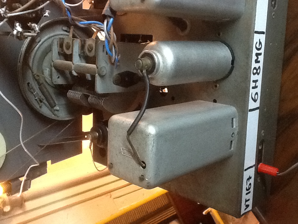

| Sujet : Em34 qui ne bouge pas Nouveau | De dume1 Le 05-03-2016 à 15:09 sta |
Bonjour( oui je potasse!)
J'ai fait comme casevech a dit.
Rien. A la sortie de ce transfo( si je ne me suis pas trompé) qui est relié a la 6H8mg, il y a 230v entre la cosse du haut et masse, 260 entre cosse du bas et masse et toujours -0,5v entre masse et cosse du milieu(cf photo). Est-ce que cette piece s'ouvre et tombe en panne de temps en temps.
| Sujet : Em34 qui ne bouge pas Nouveau | De omale 13 Le 05-03-2016 à 15:36 sta |
le fil qui sort du TR MF je vois la gaine vers la lampe
la mettre cote du TR MF pour évité les C Circuit
| Sujet : Em34 qui ne bouge pas Nouveau | De dume1 Le 05-03-2016 à 16:29 sta |
Desole j'ai mis deux fois la meme photo
Je corrige.
Omale le fil qui va a la 6H8mg? Il faut que je l'isole?
| Sujet : Em34 qui ne bouge pas Nouveau | De Y.M. Le 05-03-2016 à 16:33 sta |
N'oubliez que vous faîtes du depannage: les fils ne se déplacent pas tout seuls . . .
On voit bien la 6H8 entre les deux transfos MF, mais quel est le tube immédiatement à droite ?
Une photo du cablage de ce tube ?

vt 167 serais la changeuse,la 6h8 serais la HF ,detection,la 6m7 serais la MF,5Z4 redresseuse,6V6 lampe de puissance em34 oeuil magique
montage un peut bizzare mais il y a eu tellement de montage et d'adaptation que le mieux serait que vous fassiez le shémas des connextion vous meme ,je sais c'est pas facile,mais pour apprende dans ce domene il faut apprendre a lire les schémas et a les faires
| Sujet : Em34 qui ne bouge pas Nouveau | De F6CER Le 09-03-2016 à 09:40 sta |
A moins d'être Madame Soleil , vous n'arriverez à rien avec de telles supputations
Il suffit tout simplement d'une photo correcte du dessous du châssis pour savoir qui va ou
| Sujet : Em34 qui ne bouge pas Nouveau | De casevech Le 09-03-2016 à 11:05 sta |
@ F6CER, je ne suis pas madame soleil,et je part des données que l'on me donne,maintenant je ne suis pas un professeur je donne simplement des idées et peut etre un peux d'expérience 50 années de connaissaces,ma principal activité ac tuellement c'est la remise en fonctionnement des poste radio de 1928 a 1960 il est un fait que je prefere a voir la personne a coté de moi pour lui expliqué le comment de trouver une panne,je tient quand meme a vous dire que quelqu'un veux ce lancer dans les réparation et remise en route de vieux recepteur il doit d'abord etudier et comprendre le fonctionnement des différente pieces,j'ais mit plus de deux a me servir d'un ordinateur et encore maintenant je fait pas mal d'erreur
| Sujet : Em34 qui ne bouge pas Nouveau | De F6CER Le 09-03-2016 à 11:19 sta |
Re
casevech ne vous fachez pas aussi vite , je ne doute pas de votre immense expérience , je dis simplement que depuis une cinquantaine de posts sans arriver à rien de concret, il serait plus facile d'avoir une belle photo pour lever le doute depuis le départ
la radio est une chose logique qui ne laisse pas la place aux mystères
