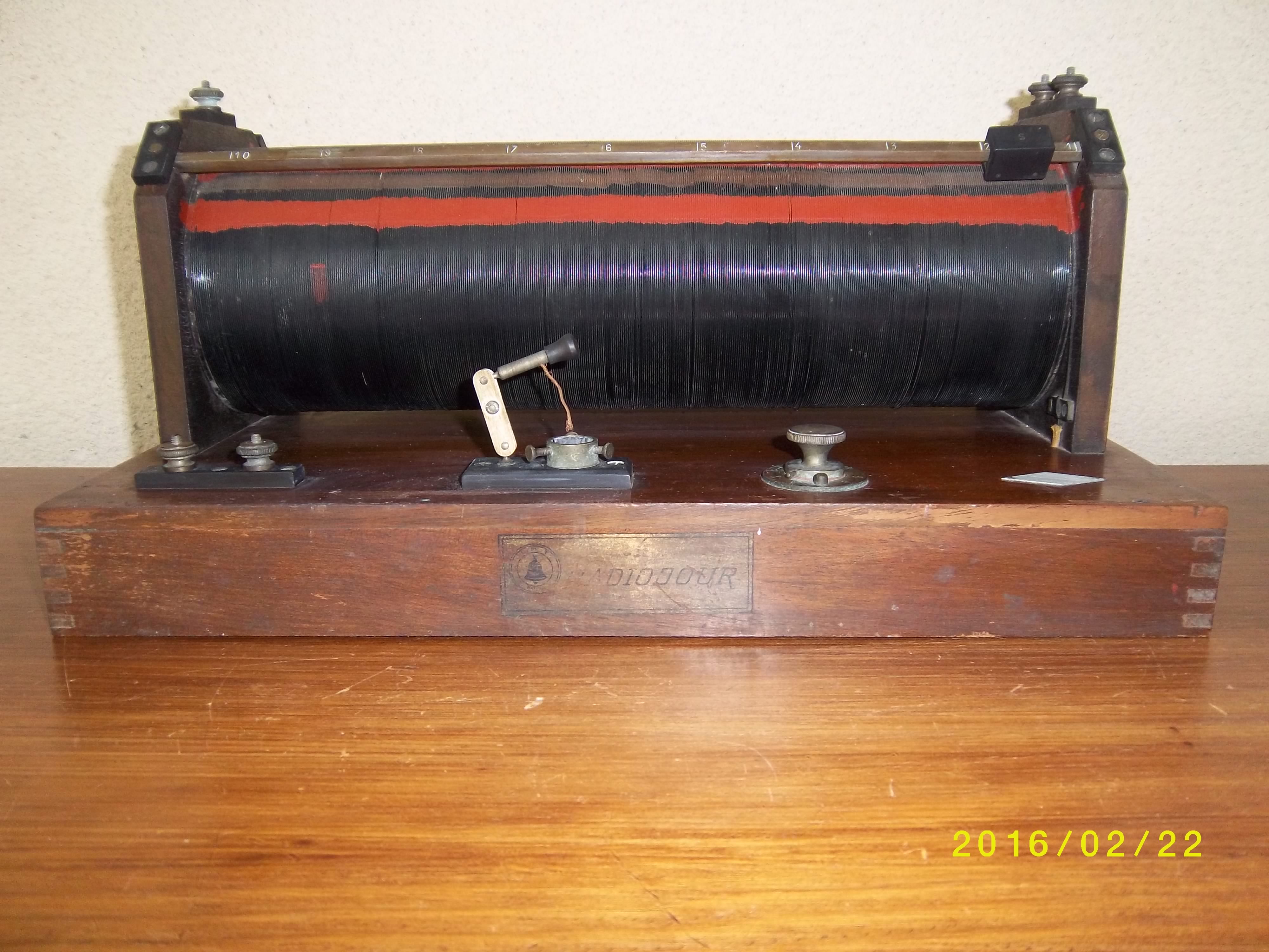

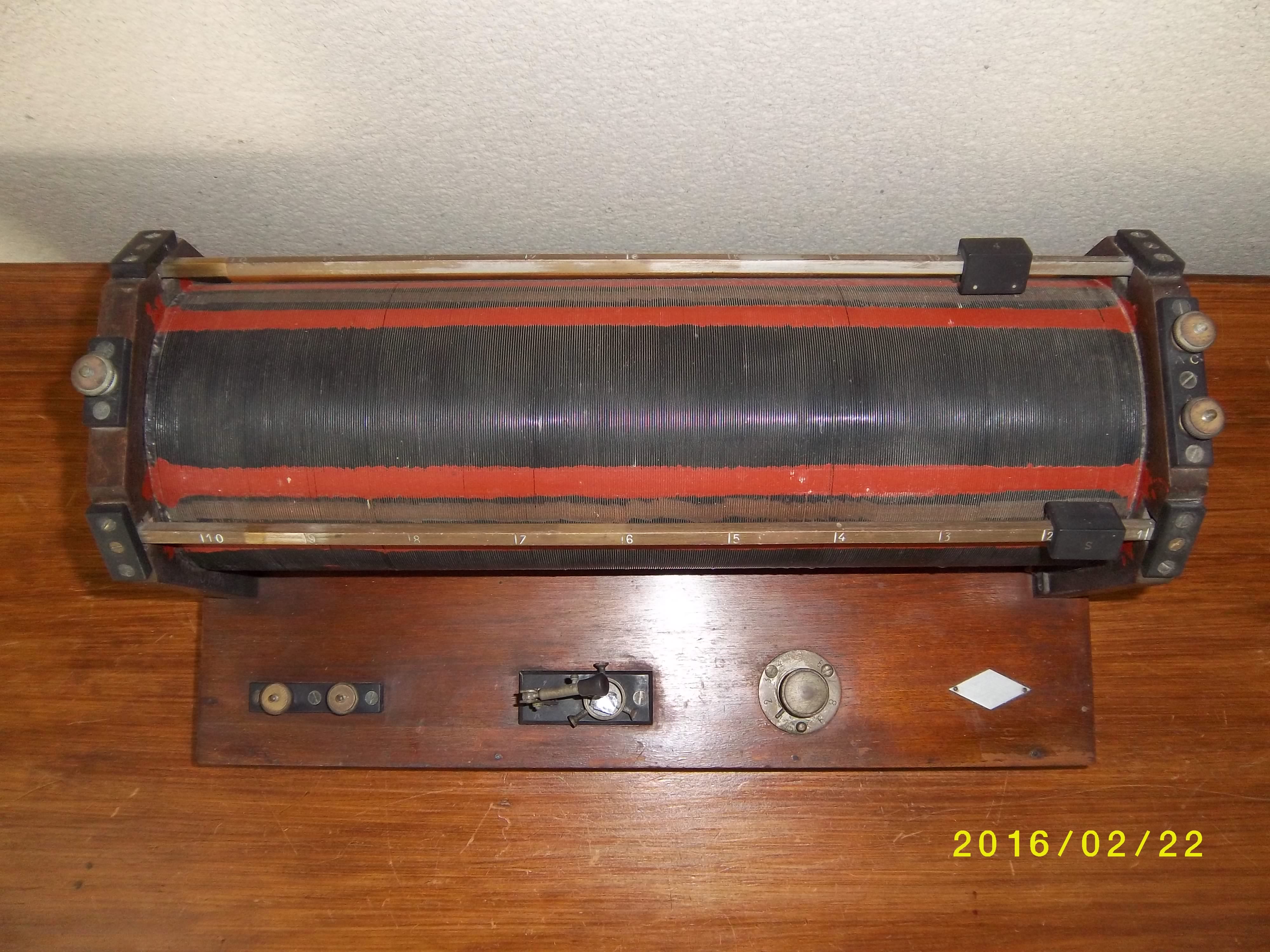

| Sujet : radiojour Nouveau | De gary Le 22-02-2016 à 19:11 sta |
Je viens de récupérer un vieux poste à galène estampillé 28-1. Dommage les écouteurs ont été perdus ainsi que le fond ou était collé le schéma. Si quelqu'un a ce modèle

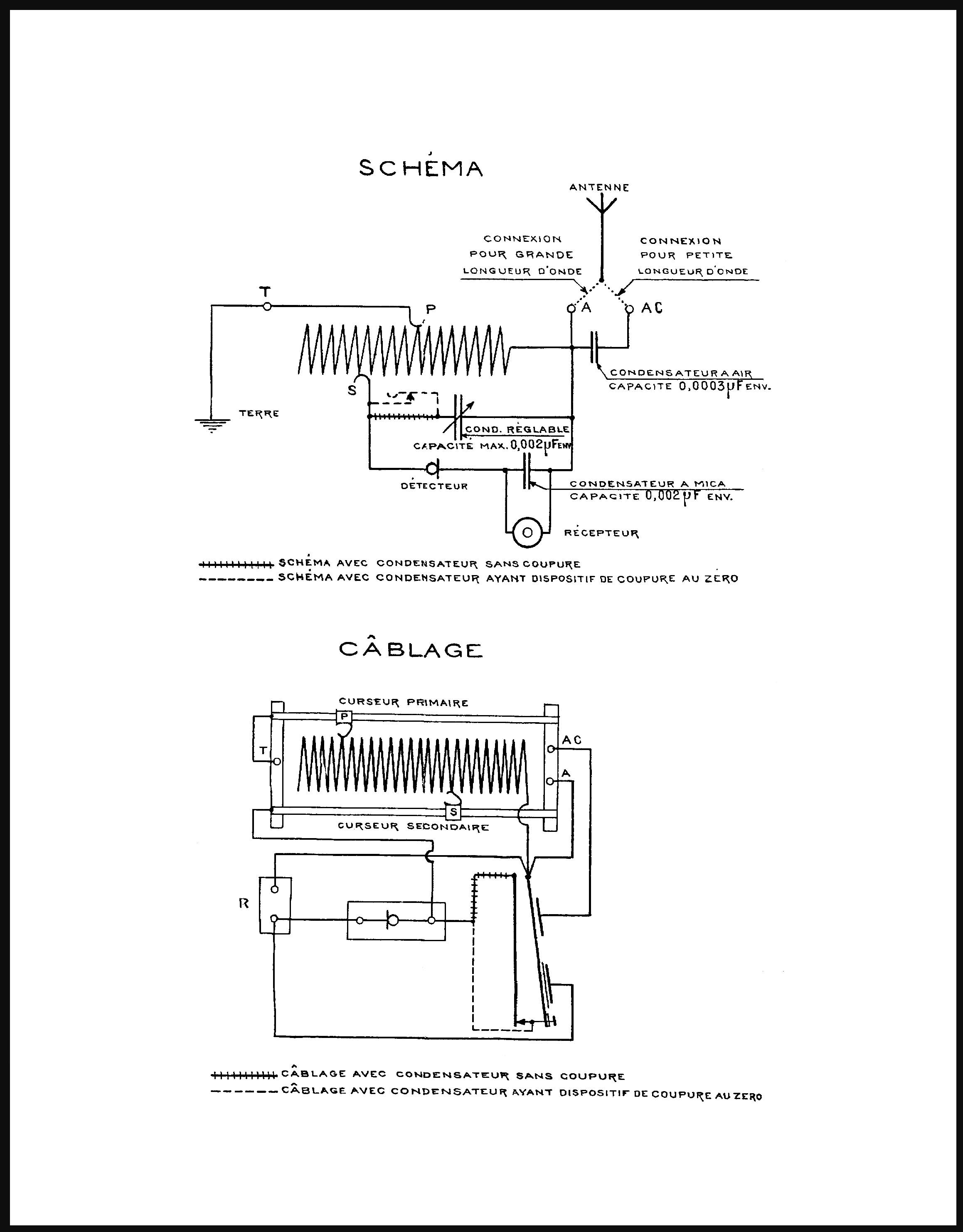

Le schéma est sur une feuille 255 x 207 mm (très mauvaise qualité difficile a exploiter pour le refaire) ->

Merci pour tes documents ça ressemble bien à l'original que j'ai eu dans les mains il y a une bonne quarantaine d'année .Bonne journée

Une version propre qui peut être collée sur le fond.
