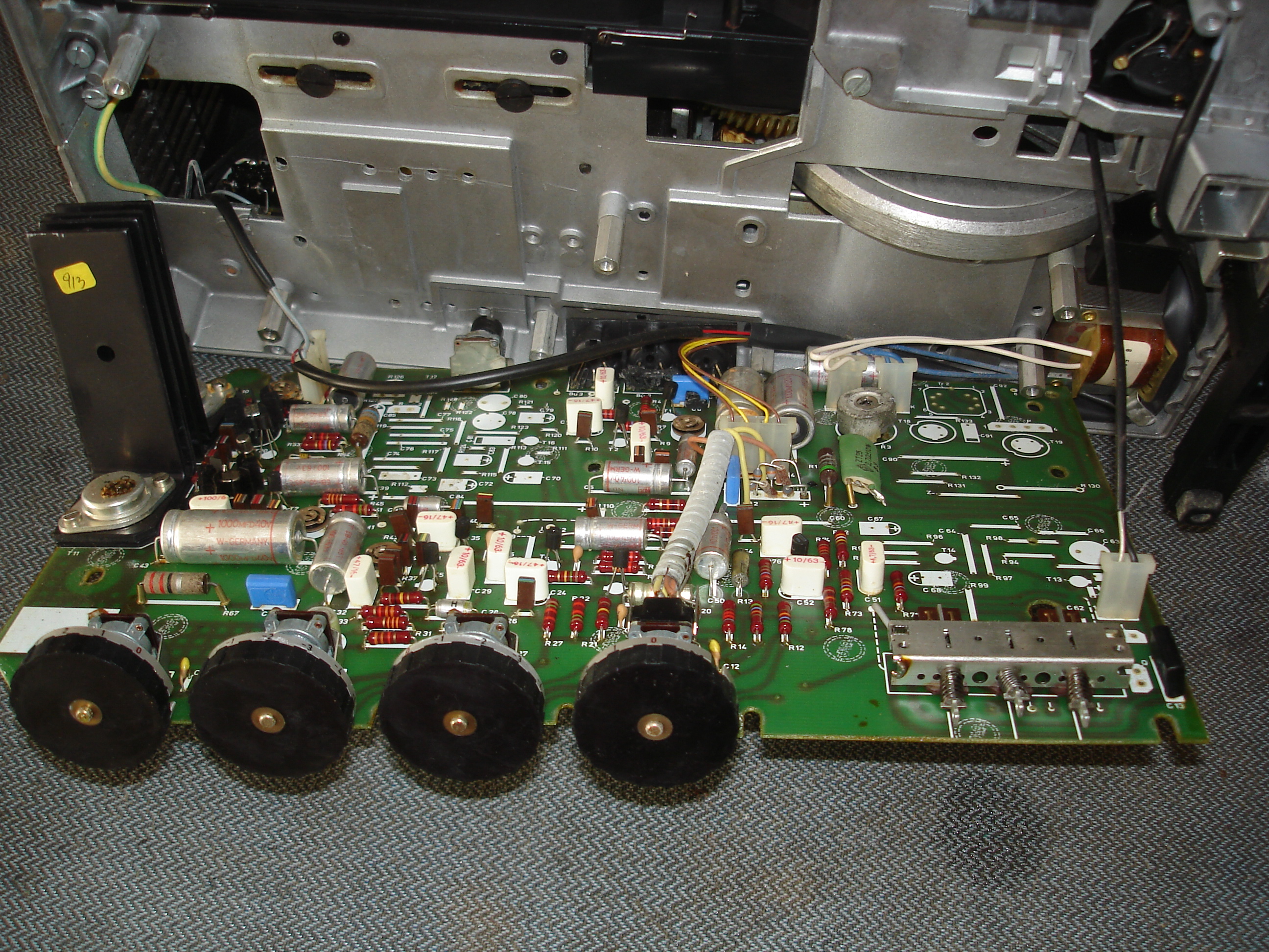

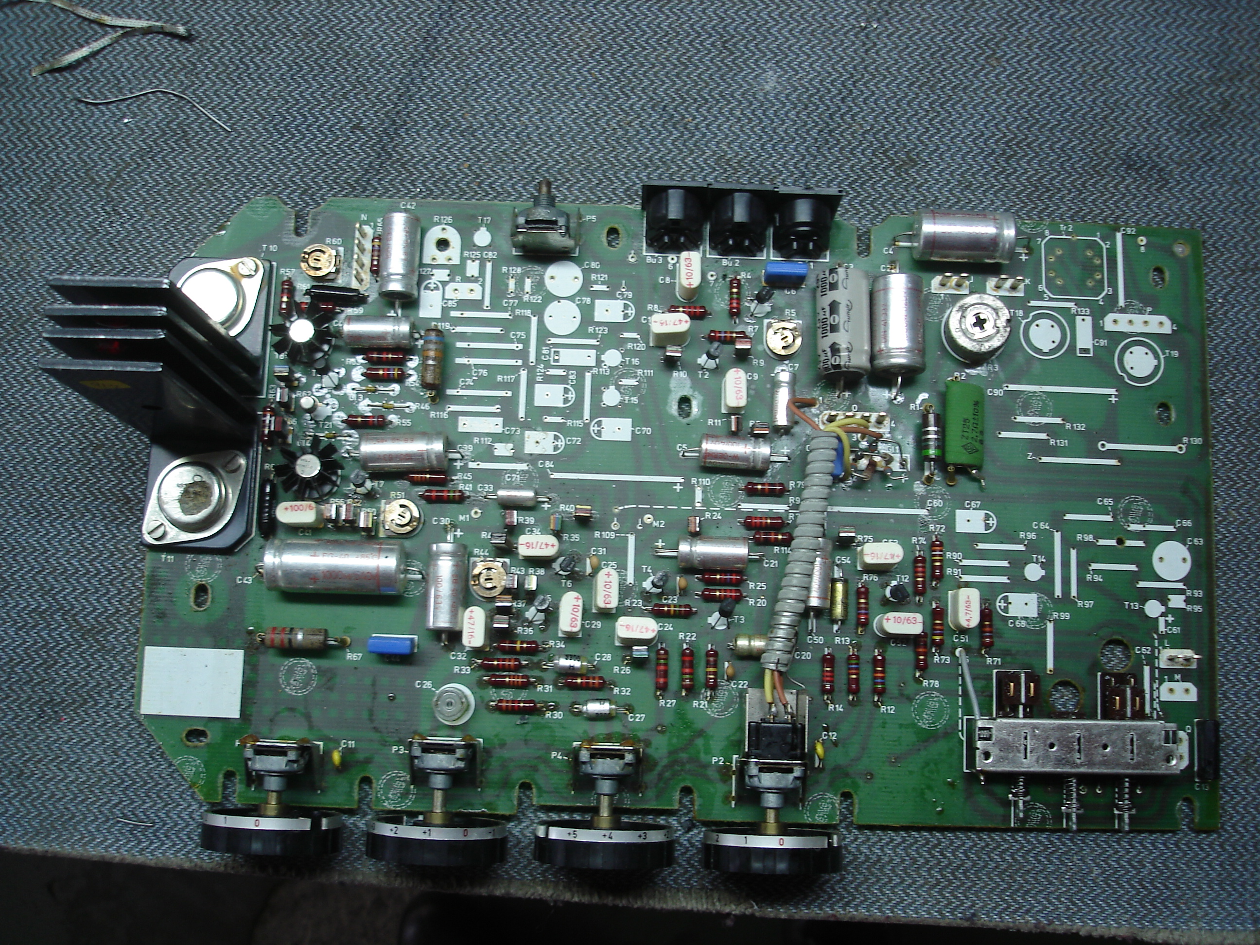

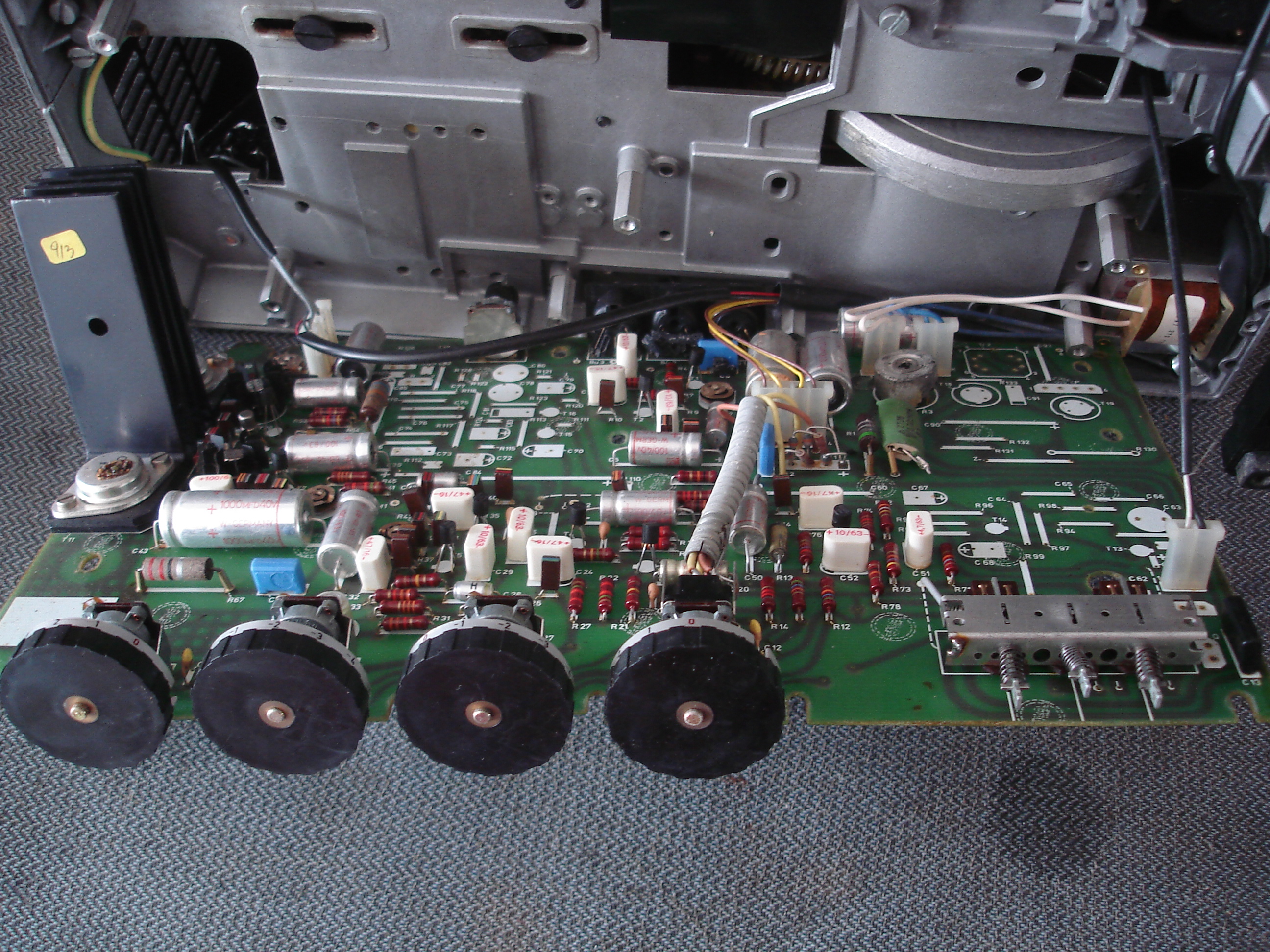

| Sujet : bauer p6 Nouveau | De radio86 Le 24-02-2016 à 18:45 sta |
Merci pour votre intérêt à mon probléme.
Ci-joint quelques photos.
Salutations
| Sujet : bauer p6 Nouveau | De Guy F6CTP Le 24-02-2016 à 19:39 sta |
Du coté de R 67 cela semble avoir chauffé les soudures sont très foncées
A voir
| Sujet : bauer p6 Nouveau | De grognon27 Le 25-02-2016 à 18:27 sta |
Parfait pour la 3ème photo mais il manque le côté ''soudures''. Cela dit je n'ai pas vu de circuit intégré ou d'ampli opérationnel.
L'ampli BF me semble très classique et le détail nous sera donné par une belle photo du dessous.
Bien à vous.
| Sujet : bauer p6 Nouveau | De radio86 Le 07-03-2016 à 22:24 sta |
J'ai finalement réussi à dépanner l'ampli audio de ce projecteur Bauer.Au début, j'ai changé les condensateurs axiaux mais l'ampli restait muet.Finalement,j'ai remplacé tous les condensateurs radiaux(blancs sur les photos) et j'ai retrouvé le son des films.
