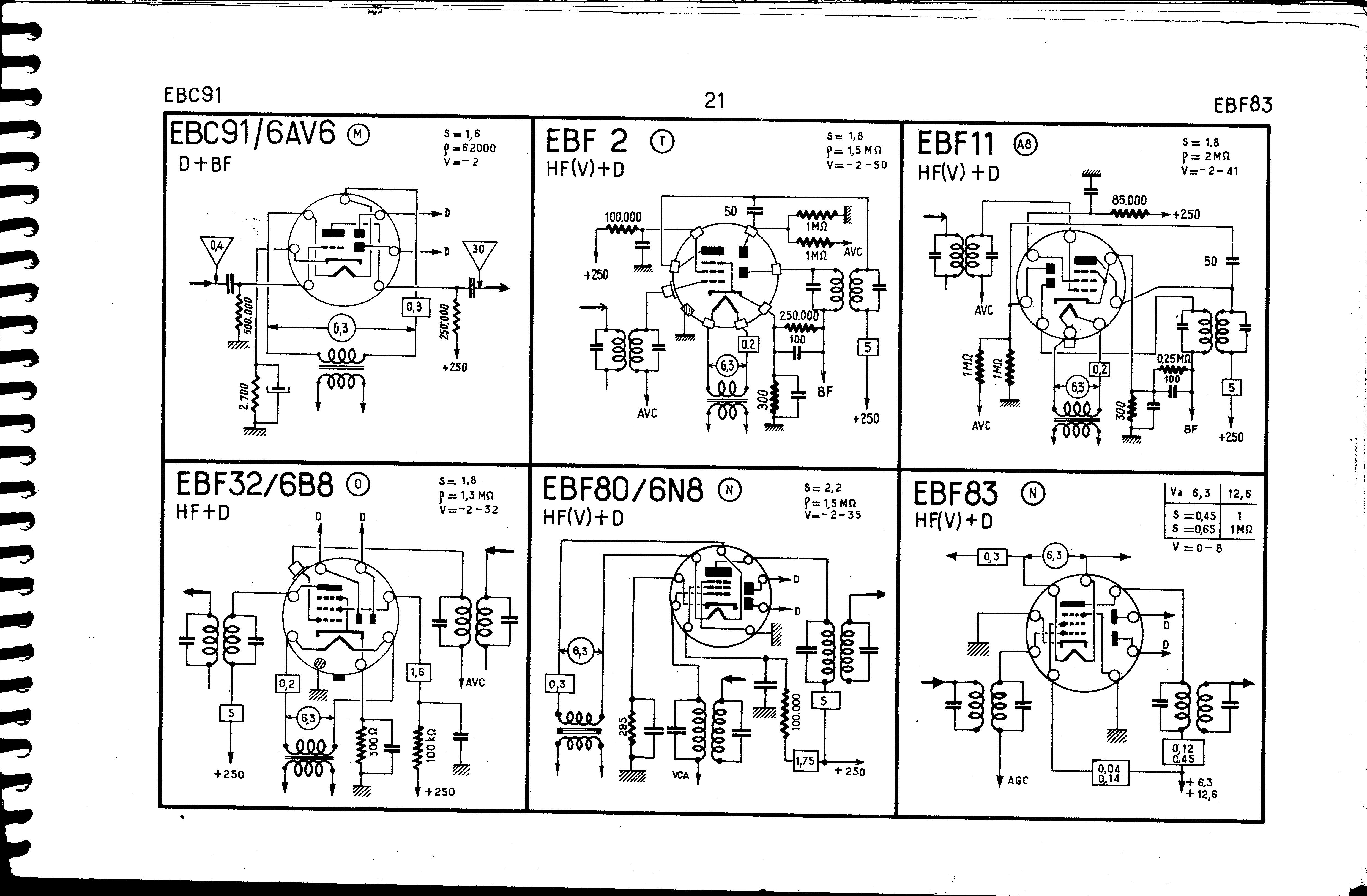

| Sujet : Sonneclair super Lux Nouveau | De bozec Le 21-02-2016 à 15:11 sta |
schéma en pièce jointe

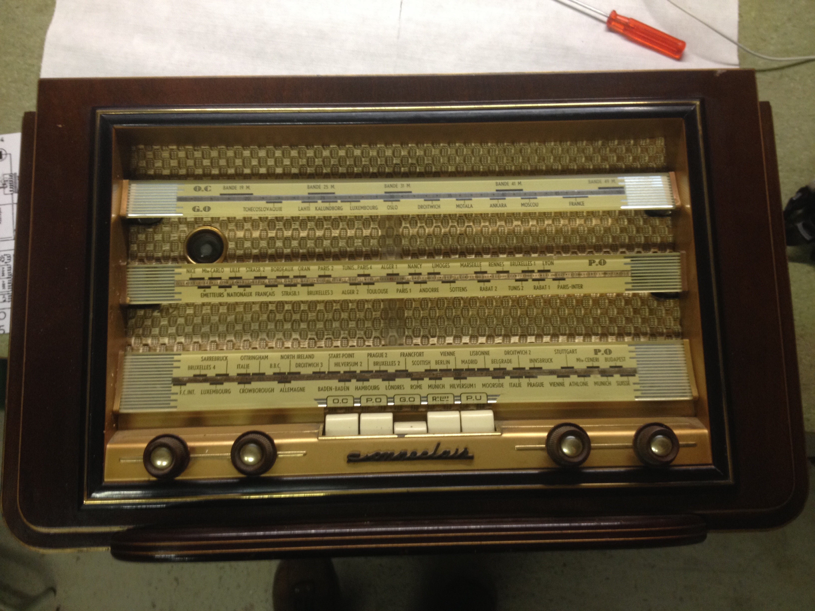

Merci pour l'info. Je voulais tout de même vous présenter la bête. Et demander, et oui, encore une question, veuillez excuser le novice que je suis, si quelqu'un pourrait m'aider à identifier c18?
| Sujet : Sonneclair super Lux Nouveau | De Lionel Le 21-02-2016 à 18:05 sta |
Et voici la bête. A mon avis, vu la façade ça aurai été dommage de la laisser partir!

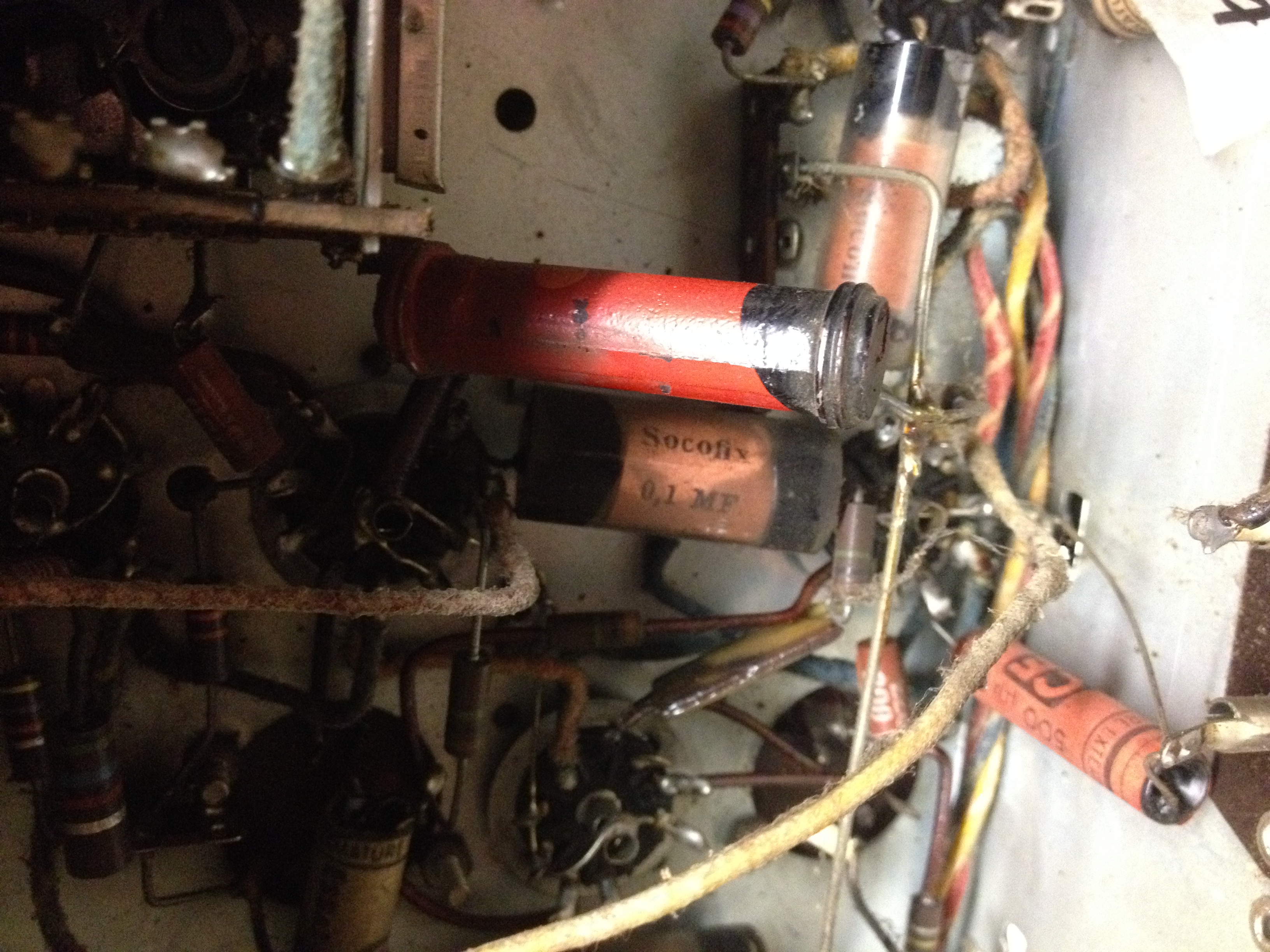

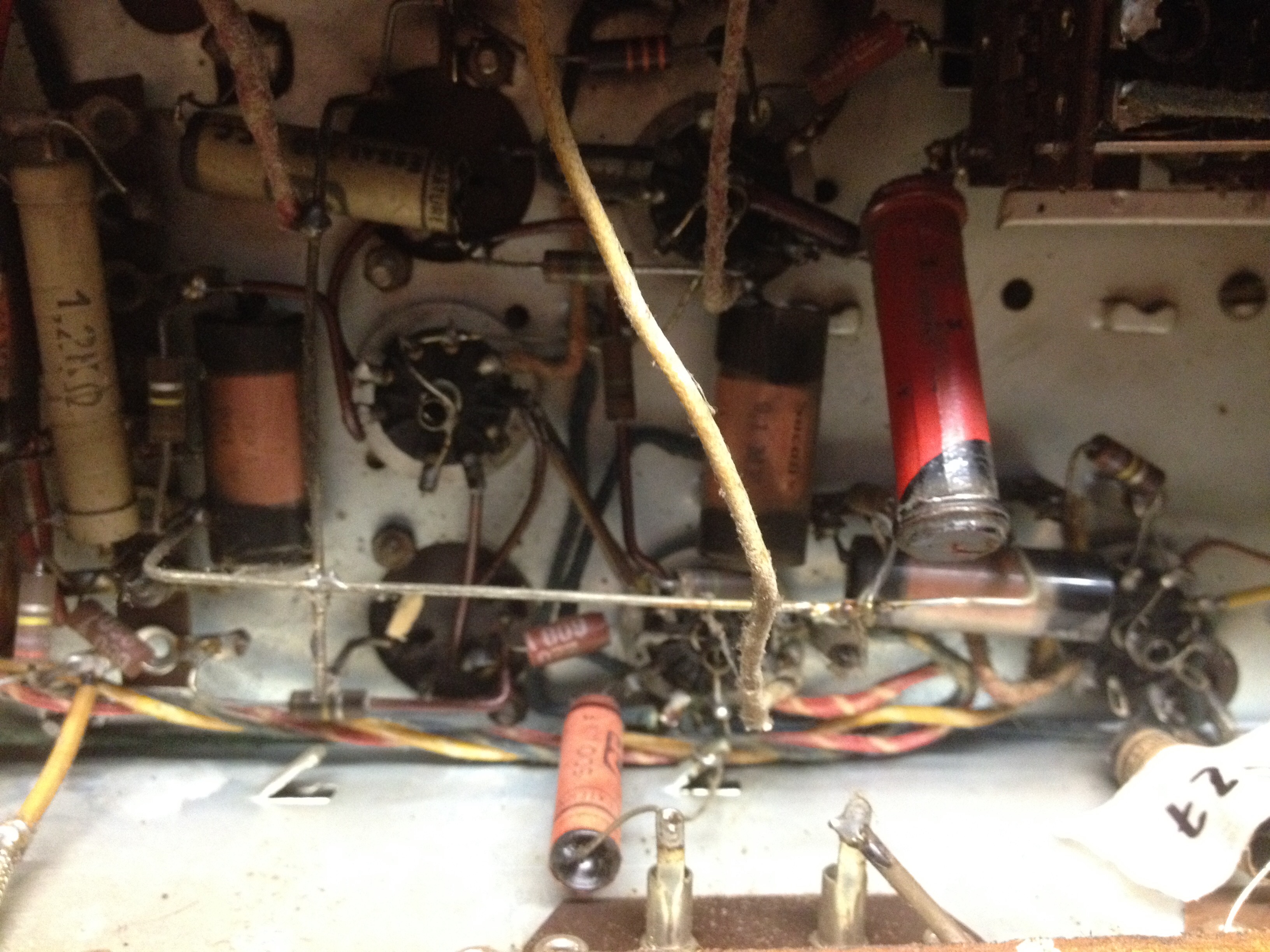

Re
faire une photo de dessous ou ce trouve L 'EBF80
bien nette l'image , et ont vous orientera pour trouvé C18

Voici ce que j'ai pu faire comme photo du cote broche de l'ebf80
| Sujet : Sonneclair super Lux Nouveau | De omale 13 Le 22-02-2016 à 16:27 sta |
re
sur cette photo qui n'ai pas bien nette j'arrive pas
a distinguer, ma vus es plu comme a 20 ans
y a bien quelqu'un qui arrive a voir une mouche a 20 mètres
ici
| Sujet : Sonneclair super Lux Nouveau | De theraf1972 Le 22-02-2016 à 16:47 sta |
il faudrait une photo plus nette.
| Sujet : Sonneclair super Lux Nouveau | De theraf1972 Le 22-02-2016 à 16:50 sta |
| Sujet : Sonneclair super Lux Nouveau | De michel 87 Le 22-02-2016 à 17:33 sta |
Le problème n'est pas tellement la netteté de la photo mais le manque d'éclairage sur le câblage du tube.
| Sujet : Sonneclair super Lux Nouveau | De theraf1972 Le 22-02-2016 à 17:52 sta |
oui ça serait pas du luxe !
| Sujet : Sonneclair super Lux Nouveau | De ON5WF Le 22-02-2016 à 18:43 sta |
@ Lionel: ça ne doit pas être bien difficile de trouver C18.
D'abord repérer la EBF80 qui précède la EL84. Ensuite, repérer la broche 3 de la EBF8O (la cathode). Entre cette cathode et la masse sont connectés C18 (25 F) et R17 (2,7 k ).
