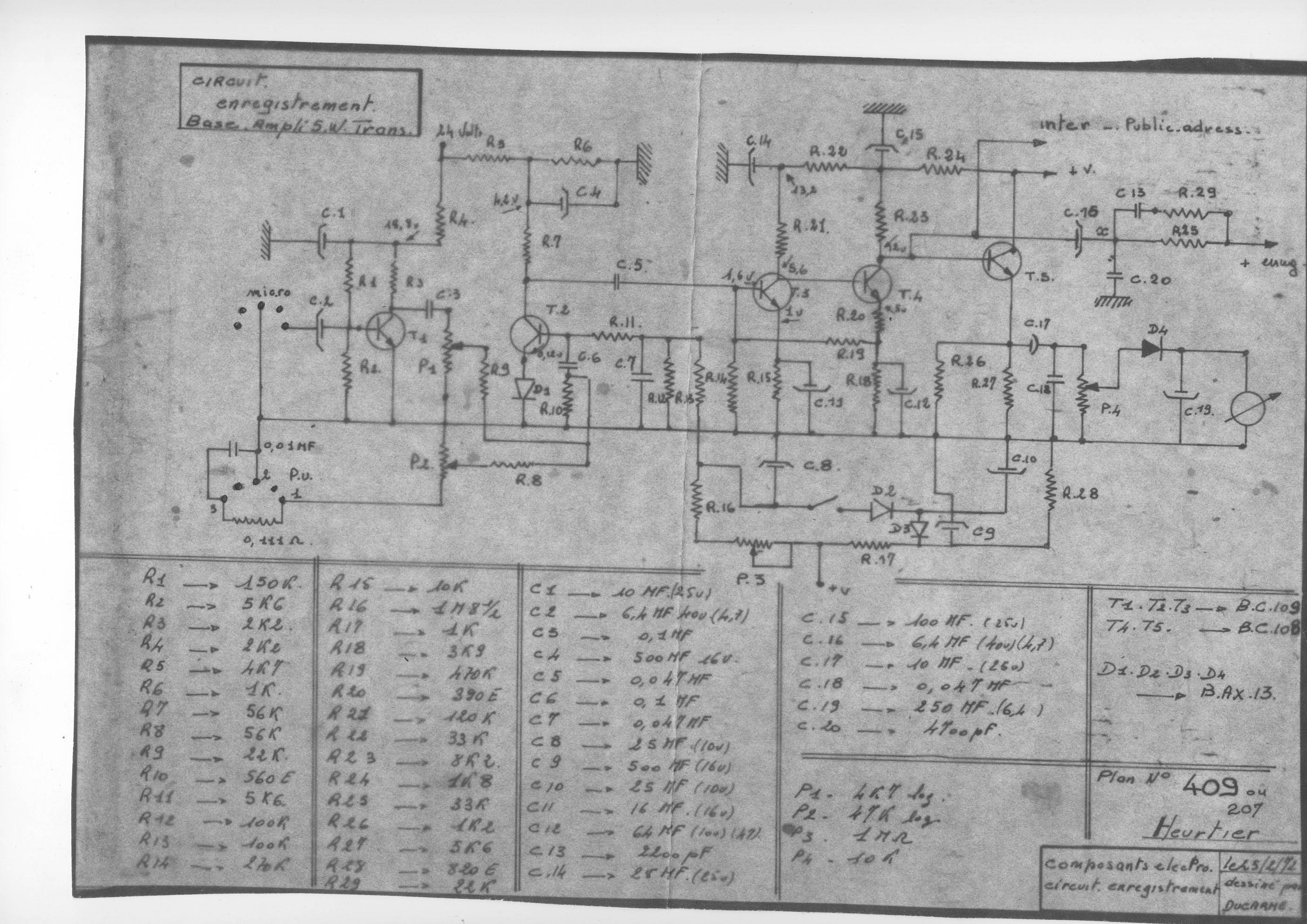

Je suis à la recherche du schéma du projecteur Heurtier P6 24 avec modules à transistors.
Merci pour votre aide

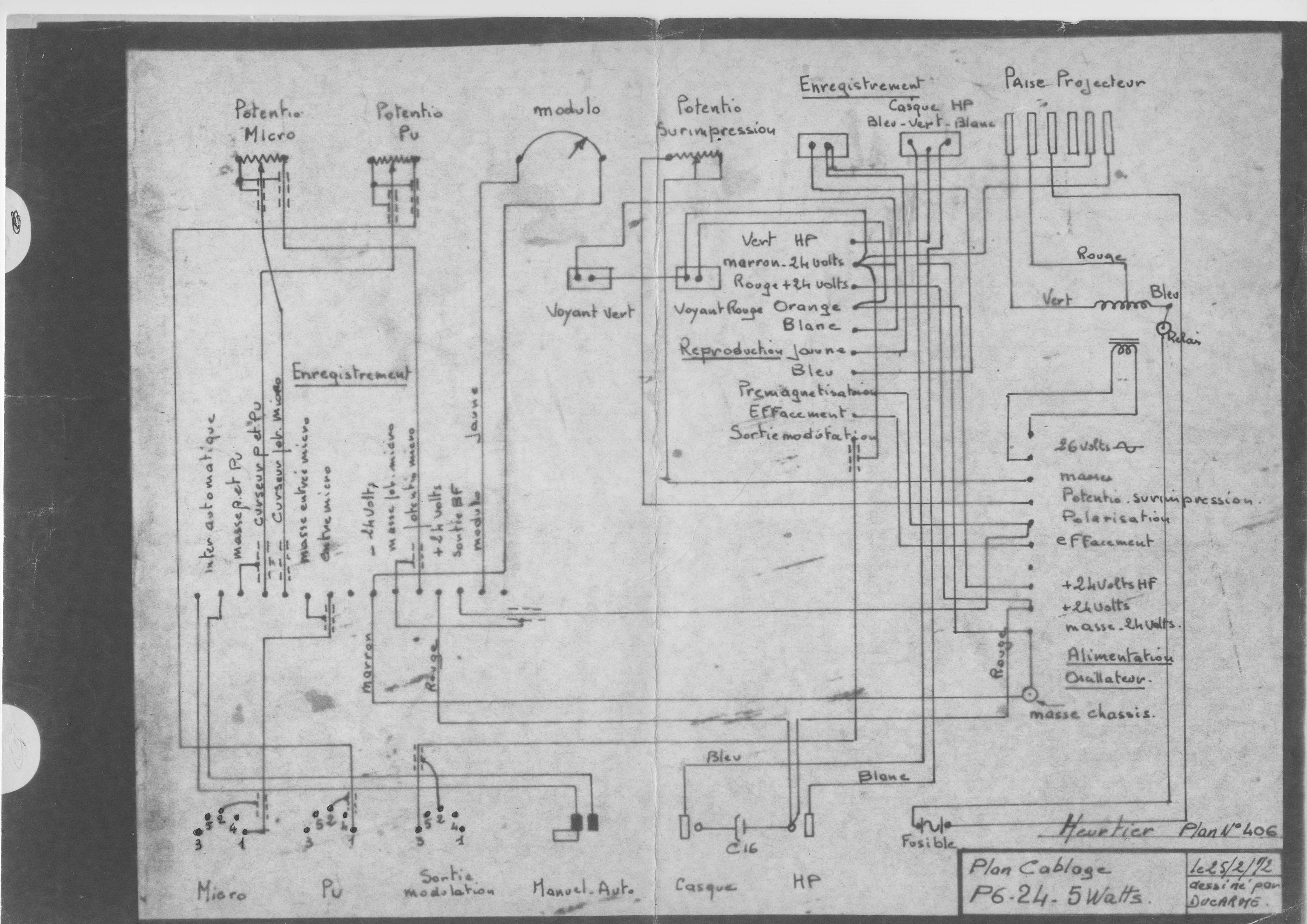

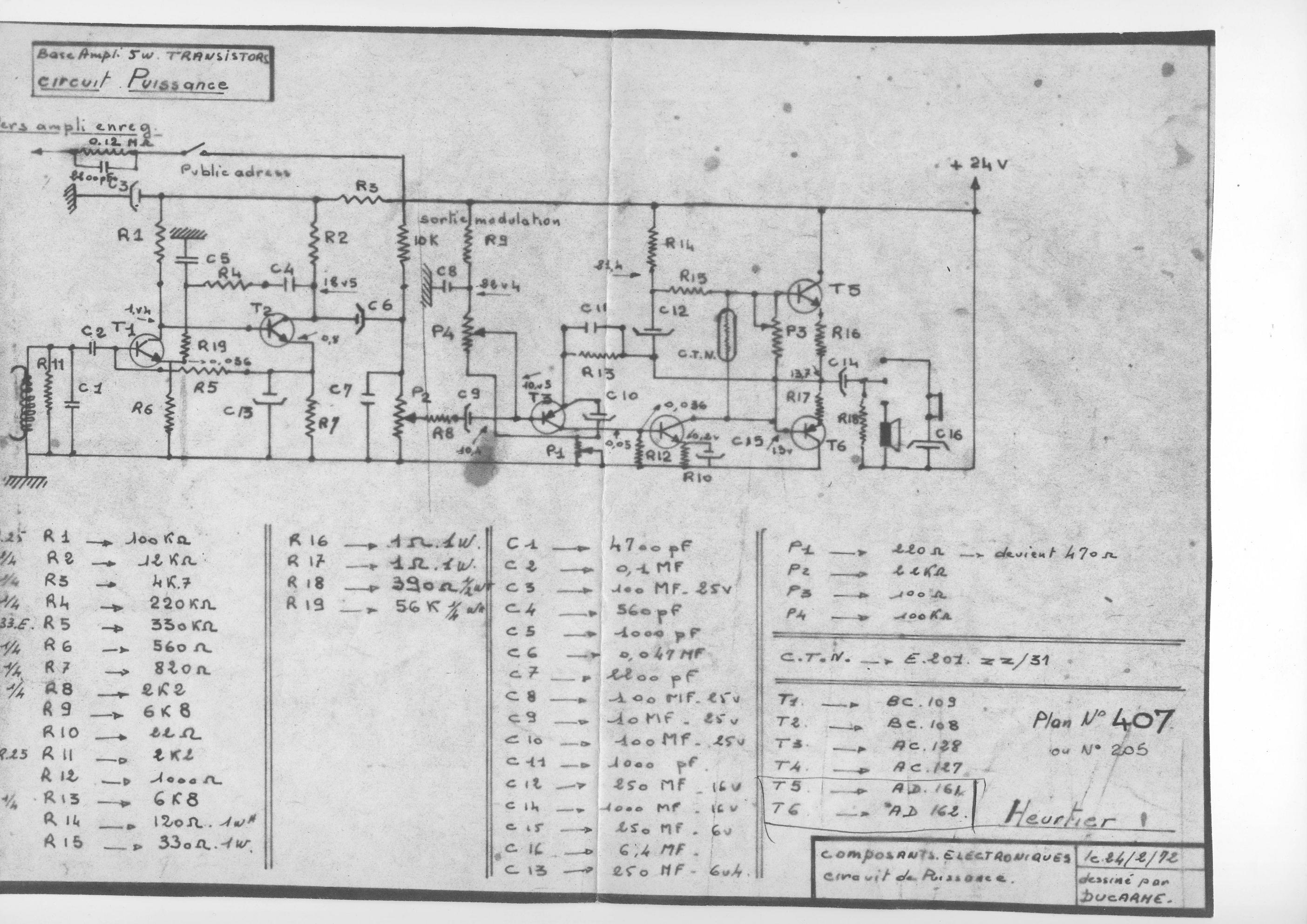

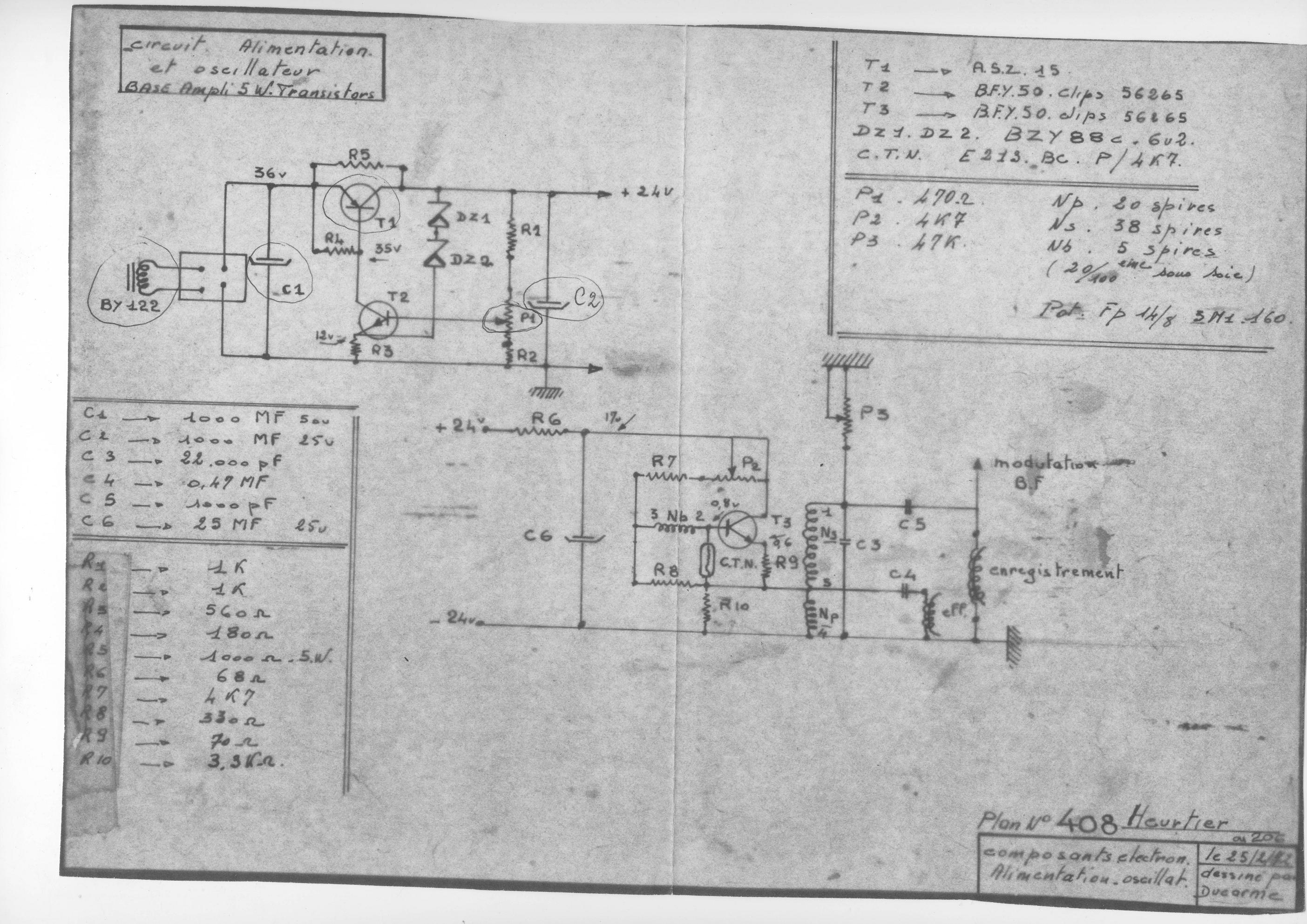

Voilà m'sieur !
Si dans vos recherches vous avez croisé le schéma avec tubes, je suis preneur !
Introuvable jusqu'à ce jour.
Bon courage

Bonjour Gilbert
Merci pour votre aide,avec vos schémas je vais pouvoir dépanner mon ampli heurtier.
Je n'ai pas de film super 8 pisté pour essayer la partie sonore,j'ai testé avec un micro
la puissance est faible.Comme vous; je n'ai pas trouvé le schéma avec lampes sur le web.
