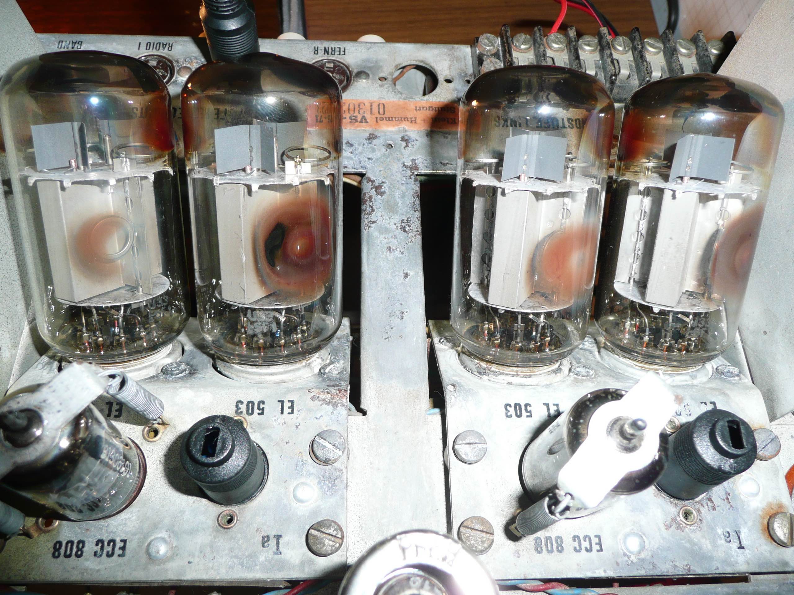

| Sujet : restauration ampli à tubes Nouveau | De Julienbeta Le 30-01-2016 à 08:42 sta |
vue la couleur en face des getters, on dirait que vos lampes ont plutôt pris l'air.

| Sujet : restauration ampli à tubes Nouveau | De patrick Le 30-01-2016 à 09:53 sta |
gros plan sur les getters ! oui ! pas terrible sur 1 ou 2 ...
