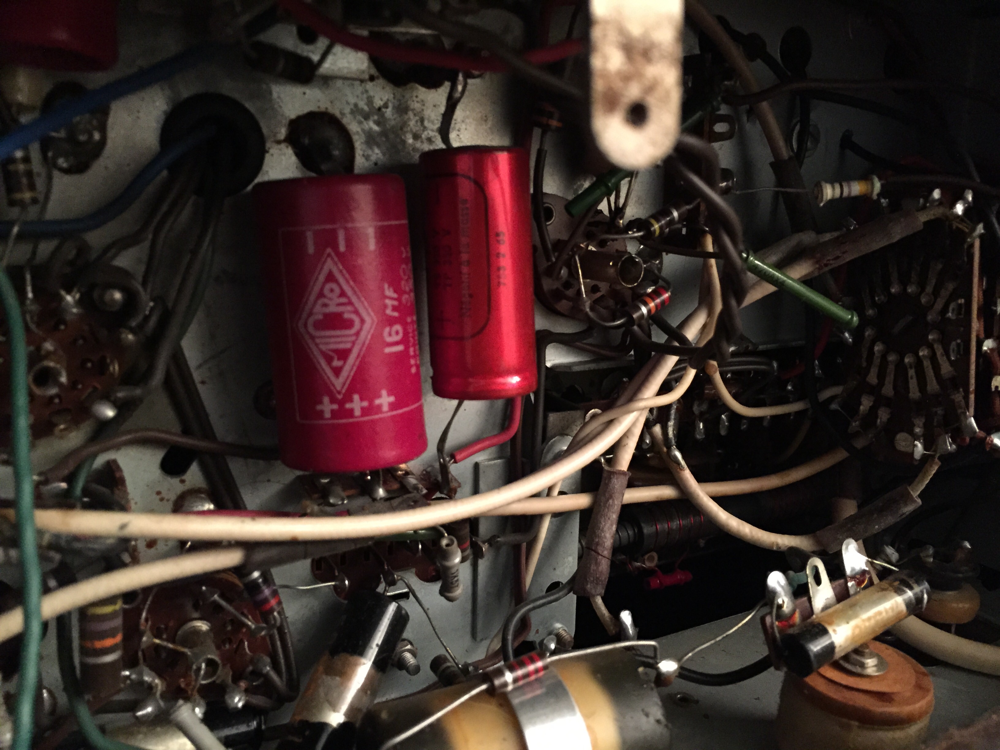

Bonjour a tous !
Je viens de tomber sur ce qu'il me semble une petite perle dans le grenier de mon grand pere. Une radio tourne disque parhe marconi 855C. Seulement je ne voudrait pas faire de betises en la branchant sans un minimum de precautions... Alors je viens vers vous afin de savoir s'il y a des choses importantes a verifier avant de faire feu !
Merci de vos bon conseils
A plus
Jul
| Sujet : Pathe marcon 855C Nouveau | De Julius Le 18-01-2016 à 21:57 cms |
Quelques photos complementaires

Comme le suggère omale 13, le lien va vous guider efficacement.
Un des condensateurs visible sur la photo est cinquantenaire. C'est l'âge minimum de l'appareil...

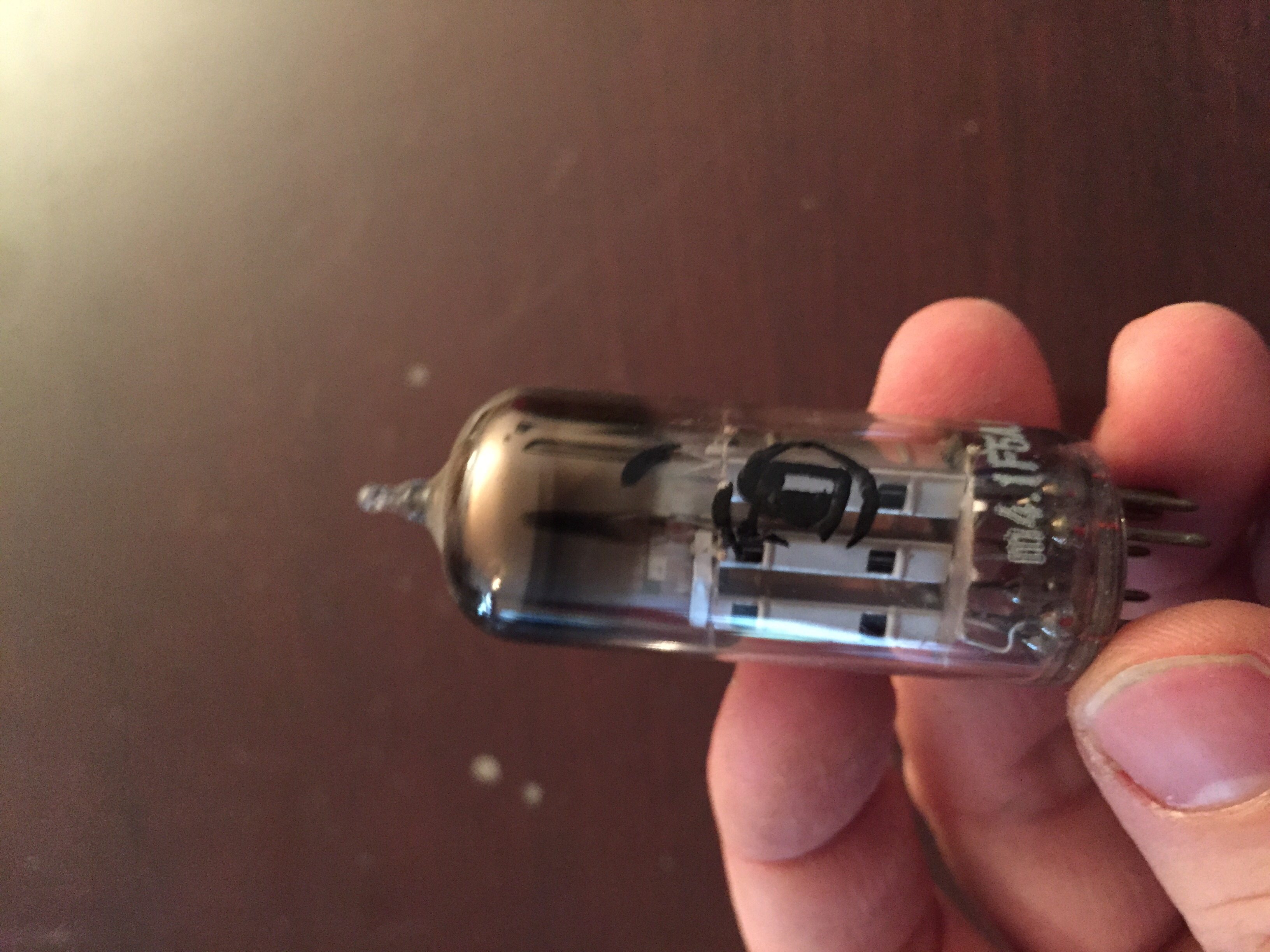

la lampe dans la main et une EABC80 donc c'est un poste avec la modulation de fréquence,priorité vu que ce sont des condos electrochimique,ou vous avez un appareil pour les controler ou alors les changer ce sont ceux qui filtre la HT,pour les autres apres avoir controler si laHT n'est pas a la masse vous pouver l'essayer en controlant avec un multimetre la montée de la HT qui doit etre progressive et atteindre aux environ de 250v pour ce genre d'appareil
| Sujet : Pathe marcon 855C Nouveau | De Paul Le 19-01-2016 à 08:32 sta |
C'est un poste de 1954, mais effectivement il a la FM. Cela doit être un des premiers...

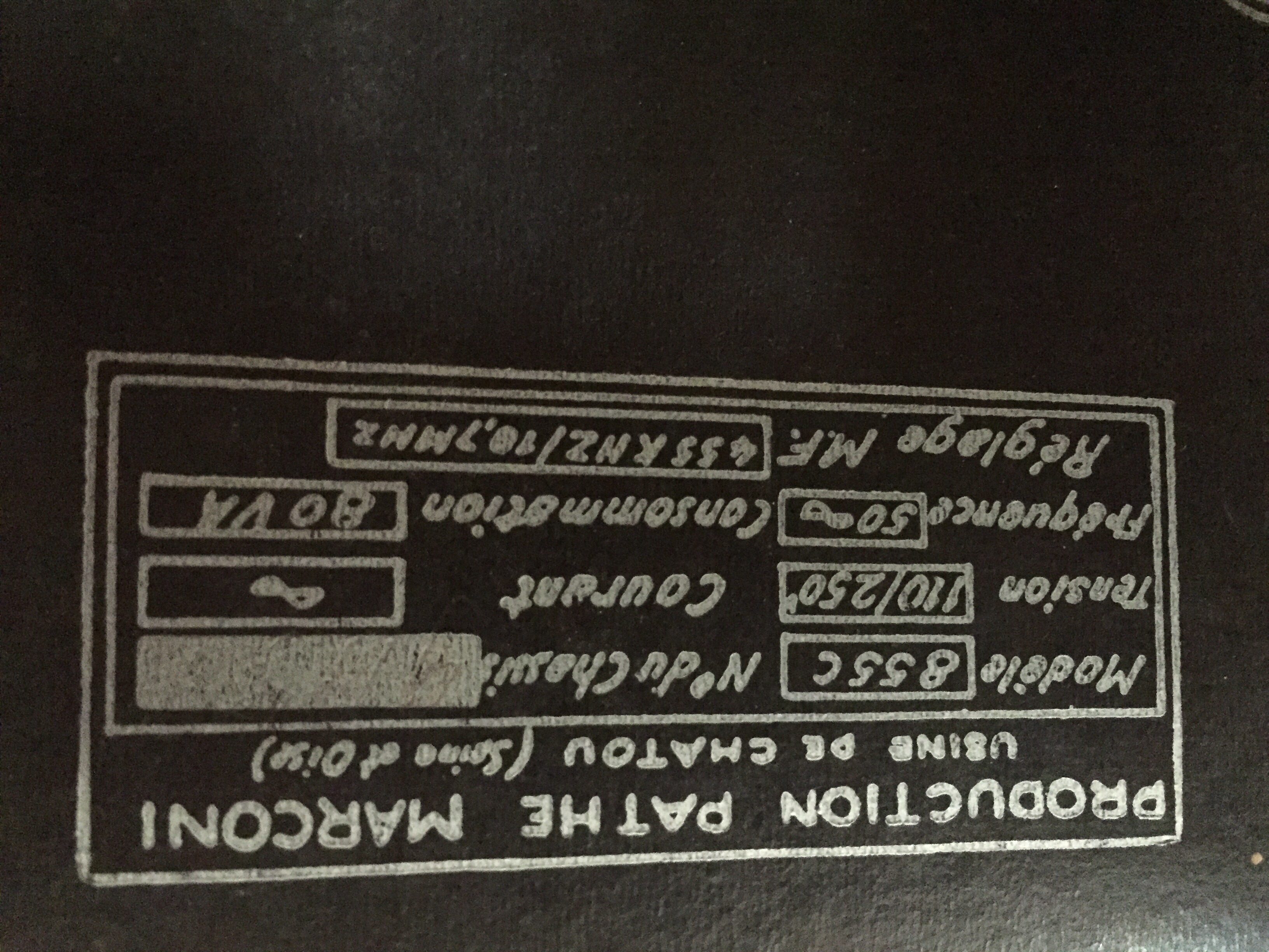

Je mets la plaque signaletique de l'appareil pour donner une meilleur idee du model.
Pour repondre a Bombarde, oui mon appereil possede un tourne disque. Je suis assez impatient de pouvoir le faire marcher... Meme si j'ai l'impression que ce sera un plus complique que de changer le cable d'alimentation.
