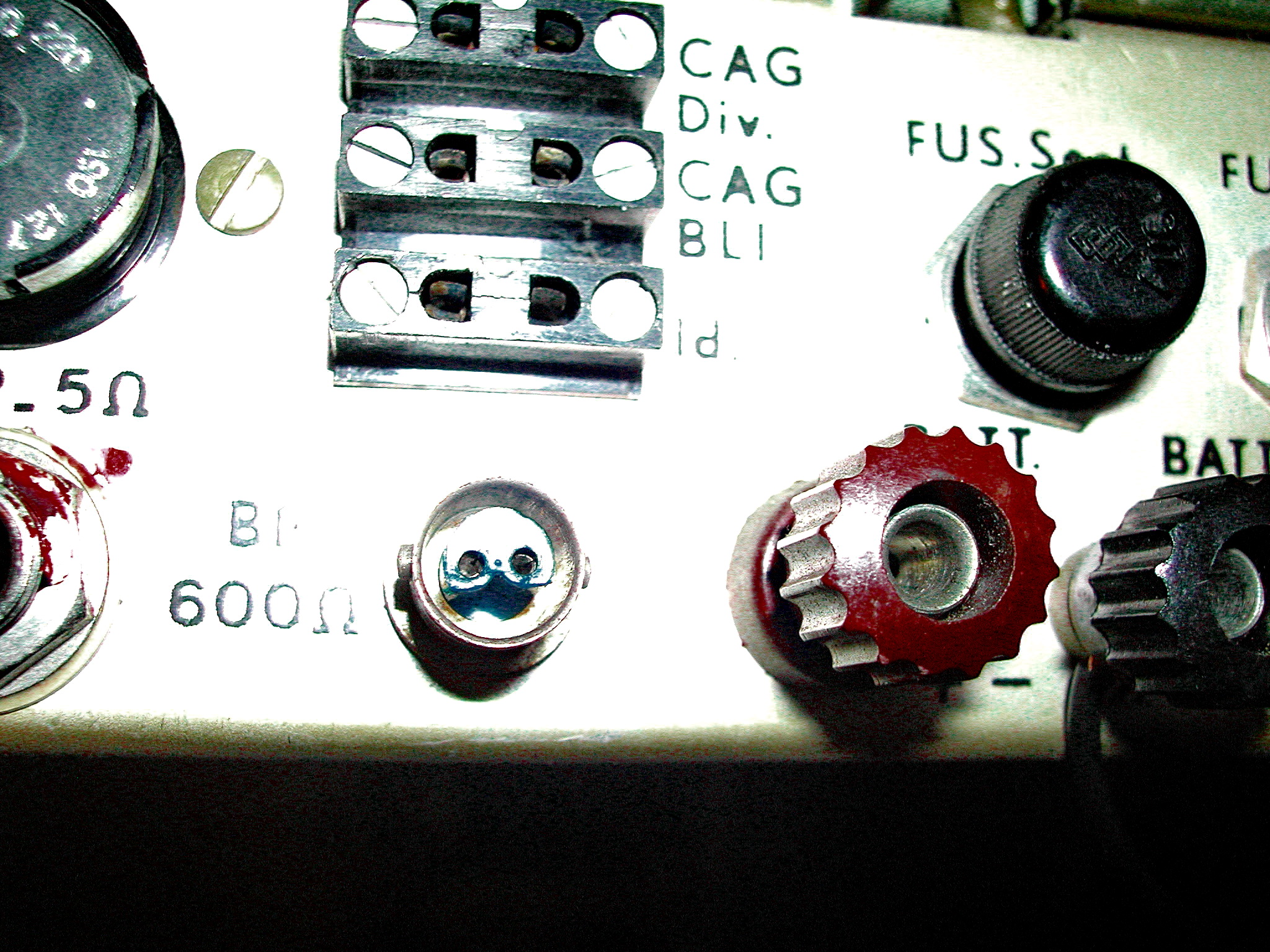

Je cherche une fiche BNC male adaptée a la prise qui se trouve au centre de la photo (arrière d'un récepteur CSF RS 560) ? Je ne souhaite pas monter un modèle plus récent ...

Et 600ohms! C'est la 1° fois que je vois ce type de prise.
| Sujet : Fiche BNC particulière Nouveau | De XYZ du 56 Le 06-01-2016 à 22:57 sta |
Y a-t-il, réellement, 2 bornes pour souder un câble de 600ohms, comme visible sur votre photo?
Je viens d'explorer le catalogue ''POMONA'' et si les 600ohms existent, il n'y en a aucune avec 2 bornes ou alors j'ai loupé qq chose!
| Sujet : Fiche BNC particulière Nouveau | De XYZ du 56 Le 06-01-2016 à 23:02 sta |
par ailleurs, peut-être pas à souder!
Je ne vois pas comment enfoncer la mâle dans la femelle et enclencher le verrouillage par rotation: sauf à avoir dans la prise de chassis un système rotatif!!
| Sujet : Fiche BNC particulière Nouveau | De Guy Le 06-01-2016 à 23:14 sta |
Comment verrouiller?
Comme dans tous les connecteurs multibroches.
1) Le connecteur s'engage dans le bon angle grâce au détrompage
2) La virole extérieure est tournante par rapport au corps du connecteur

j'ai reconnu tout de suite ,je crois bien que j'ai une fiche BNC de ce type avec les 2 pinoches qui se met sur cette embase .
je chercherais demain dans mon tiroir spécial !!
on utilisais ces fiches sur du matériel pour la MN en 70.
| Sujet : Fiche BNC particulière Nouveau | De F6CER Le 06-01-2016 à 23:24 sta |
c'est de la Radial 605006 il doit m'en rester une boite
ceci dit ça n'a jamais fait 600 Ohms

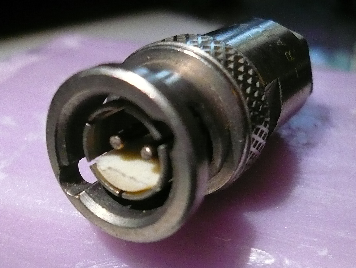

| Sujet : Fiche BNC particulière Nouveau | De baou_06 Le 07-01-2016 à 08:59 sta |
je l'ai retrouvé très vite , elle est là >>
| Sujet : Fiche BNC particulière Nouveau | De F6CER Le 07-01-2016 à 09:39 sta |
et la prise femelle est .......

| Sujet : Fiche BNC particulière Nouveau | De F6CER Le 07-01-2016 à 18:06 sta |
| Sujet : Fiche BNC particulière Nouveau | De Michel aka jordu1952 Le 07-01-2016 à 20:38 sta |
Merci Georges, mais on s'approche du tonneau ! J'espère avoir l'occasion de vous rencontrer autour d'une p'tite mousse.
| Sujet : Fiche BNC particulière Nouveau | De F6CER Le 07-01-2016 à 21:08 sta |
je plaisantais bien sur , un demi tonneau suffira !
c'est parti par la poste
