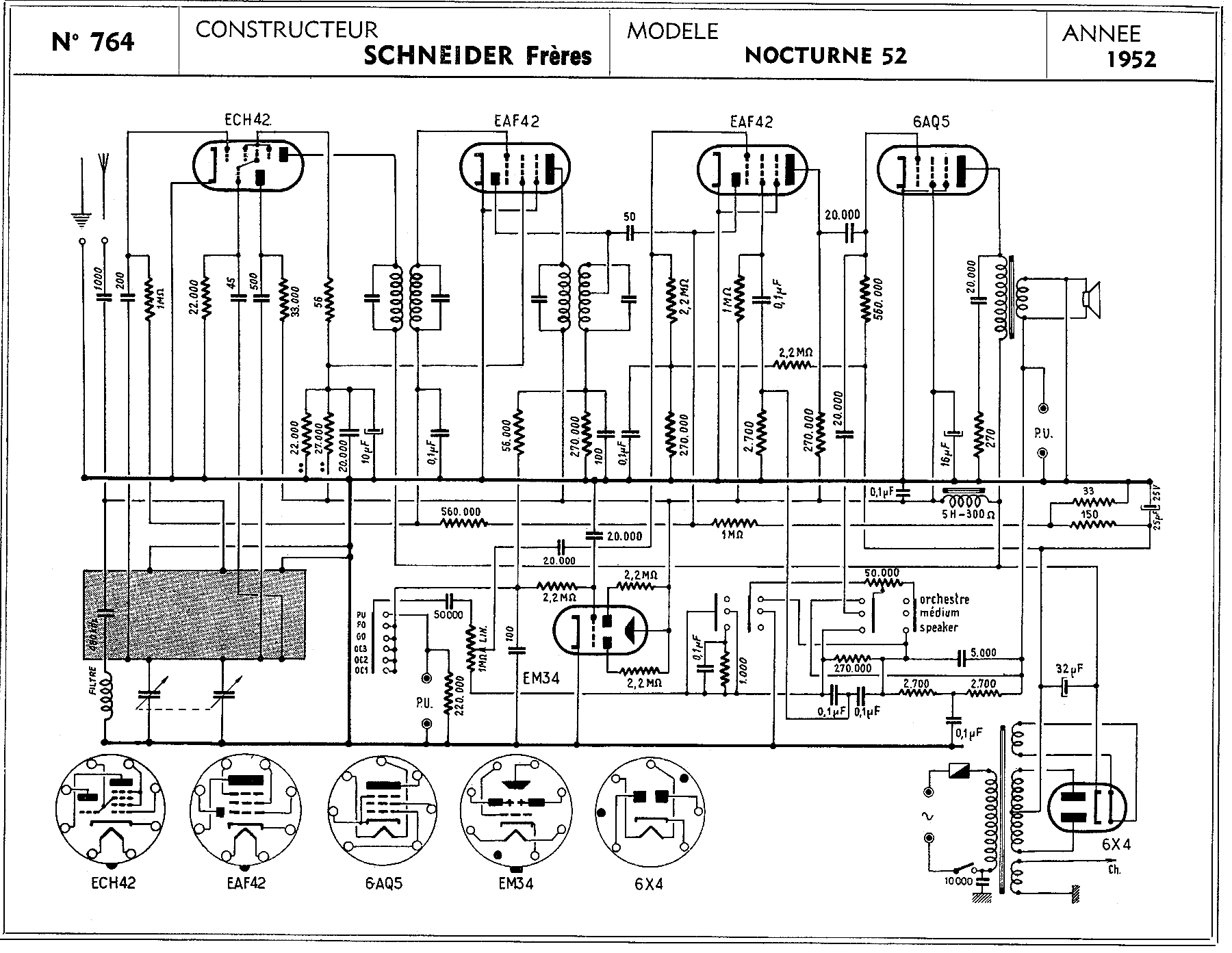

J'ai un schneider 52 nocturne en très bon état.
Je débute dans la restauration , pourrais avoir quelques billes ... dois je d'abord changer par défaut certains types de condensateurs ?
Merci beaucoup pour vos éclairages futurs.

bonjour pour tous poste anciens il faut impérativement changer les condos de haute tension pour ne pas avoir un feu d'artifice a mille étoiles charly

Le schéma de cet appareil se trouve dans les archives gamme 3.
Cet appareil date des années cinquante, il faudrait effectivement remplacer les condensateurs chimiques de 16µF ET 32µF ainsi que le condensateur de liaison de 20 nF sur la grille de la 6 AQ5. Voir schéma.
Et puis positionner le cavalier du répartiteur de tension sur 245V, bien sur...

Son plan se trouve dans Archives,TSF,Scneider
| Sujet : schneider nocturne 52 Nouveau | De Jacques (webmestre) Le 04-01-2016 à 18:58 sta |
Il y a deux schémas de Nocturne 52.
Il y en a un, que je n'ai pas, avec une polarisation par le moins à partir du point milieu du transfo.
Je pense qu'il doit s'agir d'une première version.
| Sujet : schneider nocturne 52 Nouveau | De Pierre Roque Le 05-01-2016 à 10:27 sta |
voila une autre version ? c'est Schneider !
