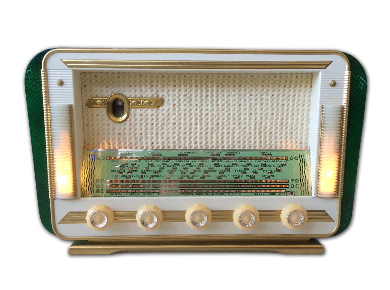

Juste pour vous présenter le petit dernier, un poste de famille qui m'a été confié pour restauration...il va retrouver pour Noël son propriétaire...
restauration détaillé sur mon site : http://lthimonnier.wix.co…

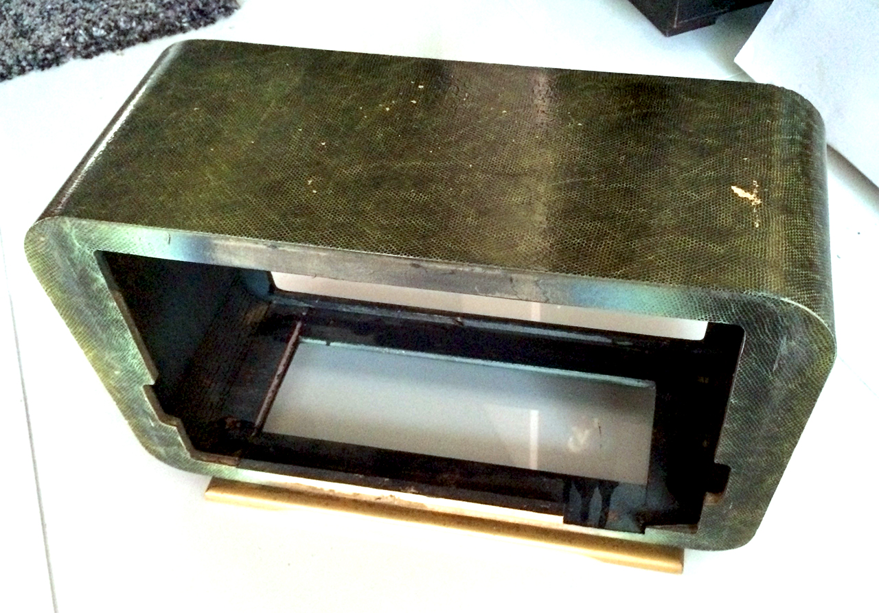

Je vous avais déjà interrogés sur ce forum pour refaire la peinture peau de serpent qui était totalement écaillée ( normal pour un serpent me direz-vous ) et avec des impacts par endroits.
Côté chassis et électronique, vraiment une balade rien de bien compliqué.
La peinture peau de serpent pas pareil....J'ai dû la refaire deux fois !
Voici la méthode que j'ai employée :
Il faut passer une couche uniforme claire sur tout le boitier une fois sec vernir le tout.
Une fois le vernis bien, bien sec, poser un tissu résille (avec des trous) afin d'appliquer une deuxième couche plus foncée. Retirer les tissu et vernir à nouveau.
Une fois le vernis bien, bien sec il faut appliquer une troisième couche encore plus foncée en insistant par endroit afin de faire des veines plus denses.
Une fois sec, vernir une dernière fois.
Le pourquoi de ces couches de vernis intermédiaire ?
Le problème est que la peinture en bombe ne possède pas de catalyseur (cas général) et par conséquent lorsque vous passer une couche de peinture par dessus un autre celle-ci vient re-liquéfier en partie la couche inférieure...il peut donc y avoir des interactions entre les deux peinture (des marbrures, des craquelures, des différences de niveau,...)
Le fait de vernir assure une séparation physique des couches tout en maintenant la transparence.
Lors de mon premier essai tout était bon lors de la phase peinture au séchage catastrophe...

J'ai oublié de préciser 3 choses, une fois poncé a blanc j'ai passé un apprêt en bombe afin d'assurer une bonne accroche sur le bois ainsi qu'un bon lissage.
Enfin deux trucs qui améliorent le rendu :
Passer un petit coup de laine d'acier 00 avant chaque couche cela supprime les petits défauts de surface
Placer les aerosols sur le radiateur au moins 24h de manière à éviter le plus possible l'effet peau d'orange et uniformiser au maximum le flux en sortie de bombe.

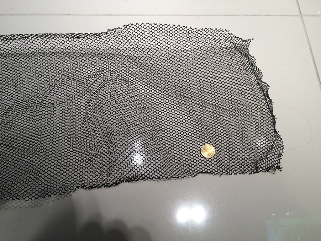

Juste une info supplémentaire: ou trouver ce tissus résille?

Pour le tissu résille une photo de celui utilisé, une poche a équipements de protection pour roller décousue pour l’occasion. J’ai placé une pièce de 10 centimes sur la photo pour l’échelle. Mais vous trouverez également une autre suggestion.....suggestive…
Plus sérieusement, on en trouve sur i-b et sites marchands ou tout simplement chez les marchands de tissus normaux et probablement en 120cm ou 140cm de large pour une poignée d’euros.
