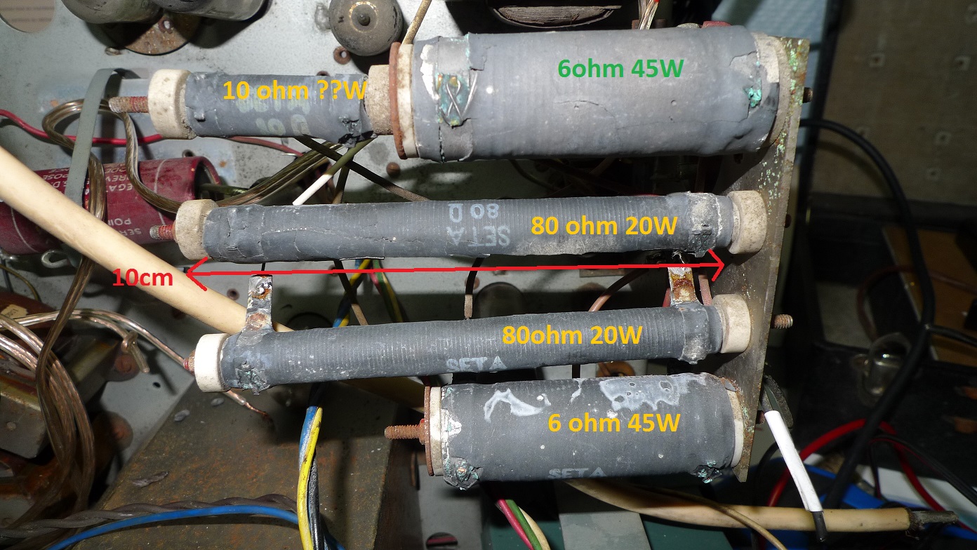

Je remets en route un TV a lampes de 1953 (une première !) et les résistances chutrices sont toutes foutues, elles ont gonflé et se désagrègent. Je souhaiterai en mettre des creuses comme à l'origine pour les enfiler sur la tige filetée.
Je recherche deux résistances bobinées de 80 ohm 20W
Deux résistances 6 ohm 45W (une ce serait déjà bien)
À tout hasard la petite bobinée 10 ohm que l'on voie sur les photos (non coupée mais pas loin de l'être)

J'ai depuis recalculé les chutrices pour être sur de la puissance, j'ai remarqué que l'ensemble chutrice 10 ohm + chutrice de 80 ohm en série était juste, puisqu'il faudrait 104ohm et non 90
Les puissances étaient d'ailleurs généreusement calculées
J'ai donc finalement besoin :
d'une résistance de 82ohm 7W minimum (la votre casevech irait donc très bien)
d'une résistance 100 ohm 10W minimum
plus besoin de la 10ohm du coup
et les deux résistances 6 ohm 45W (que je n'ai pas recalculé) mais ça c'est pas indispensable
merci à tous

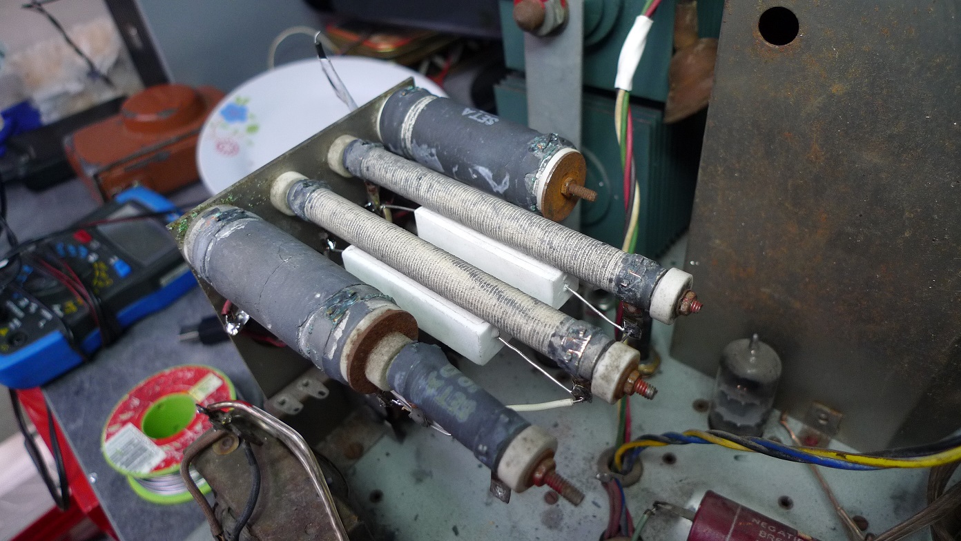

Merci d'avoir cherché, mais devant la difficulté d'obtenir un jeu compatible, j'ai débobiné les spires des résistances foutues et j'ai cablé des résistances modernes dessous, tant pis pour l'authenticité.
