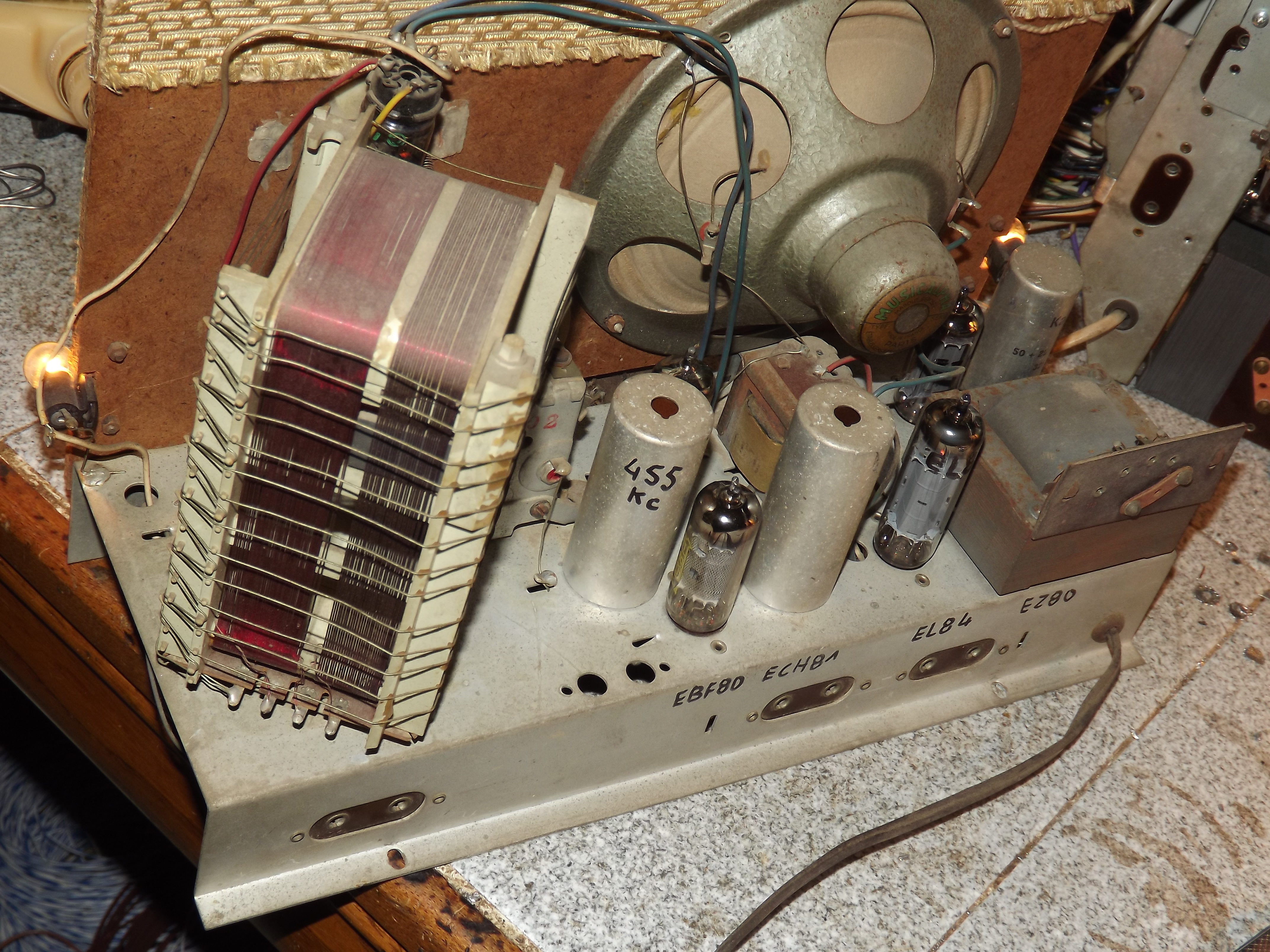

J'ai une tsf Sylviane de 1958 sur laquelle un tube est effacé et ôté de son embase lors de l'ouverture du carton arrière, (les autres tubes sont les suivant, ez80 ech81,el84+ œil magique em85)
A votre avis, quel est le nom de ce tube effacée.
Je me suis aperçu aussi que l'ez 80 est cablée en monoplaque , pourquoi ?.
Merci de votre aide.

probablement EBF 80

Non , car je n'ai pas d 'EF85, le poste est en plastique blanc.
Pour l'EBF 80, c'est ce que je pensais aussi.
Merci pour votre réponse, j'ai remplacé le tube effacée par l'EBF80 mais la pu ne fonctionne pas, sauf l'etage ampli de l'EL84 (lecteur cd branché sur la grille ) fonctionne.

J'a remis le tube à son emplacement mais la radio ne fonctionne pas , effectivement lorsque je remet l'oeil magique ,la pu refonctionne.
Sans le tube effacé ,la pu fonctionne aussi
| Sujet : tube effacé Nouveau | De theraf1972 Le 24-11-2015 à 16:45 sta |
J'ai testé aussi l'ECH81, elle fonctionne sur une autre radio.
mais je ne reçois rien.
| Sujet : tube effacé Nouveau | De casevech Le 24-11-2015 à 17:11 sta |
il faudrait reperer le cablage de la lampe effacée si l'oeil magique sert de préampli BF la lampe effacé sert de moyenne frequence c'est souvent le cas dans ce genre de montage
EZ80 redresseuse,EL84 lampes de puissance,EBF80 ou autre detection et MF,ECH81 changeuse ET em81 ou autre preampli BF

| Sujet : tube effacé Nouveau | De Jean-Luc BEULAYGUE Le 24-11-2015 à 18:38 sta |
Re
votre EBF 80, car je pense qu'il n'y aucun doute, a une double fonction :
préampli BF et détection, elle doit se situer avant la EL84, sa grille de commande
connectée au dernier transfo MF (diode).
| Sujet : tube effacé Nouveau | De Totolagalène Le 24-11-2015 à 18:55 sta |
Non!
La préampli BF est assurée par l'oeil magique.
La EBF80 fait ampli MF et détection, elle est sûrement placée entre les deux TRs MF.
Cette question ne se pose plus, il y a une panne à trouver, c'est tout!
A ce stade, à moins de tâtonner 107 ans, une hétérodyne serait bien utile...

| Sujet : tube effacé Nouveau | De theraf1972 Le 24-11-2015 à 19:51 sta |
oui, l'l'EBF 80 se trouve entre les 2 trs mf, le poste présenté precedement est ressemblant.

Il faudrait que je m’équipe d'un generateur de fréquence pour ce type de dépannage ?.
| Sujet : tube effacé Nouveau | De casevech Le 25-11-2015 à 13:31 sta |
pas foçement, un multilmetre oui ensuite un bon oeil et un tournevis et une bonne oreille,commencer par controler toutes les tensions,verifier si la ech81 oscille,verifier la tension CAV,il est évident quant en injectant un signal sur différent point du poste on localise plus facilement l'etage defectueux

| Sujet : tube effacé Nouveau | De theraf1972 Le 08-12-2015 à 20:33 sta |
Panne trouvé, condo de 47p sur broche n°8 de ECH81 HS.
