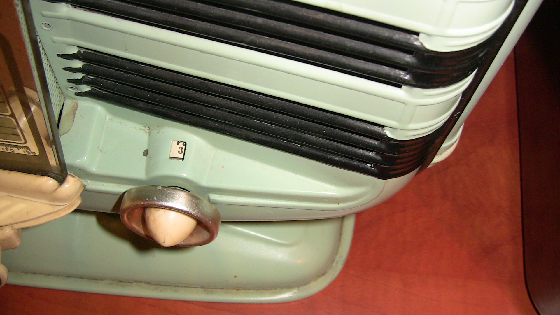

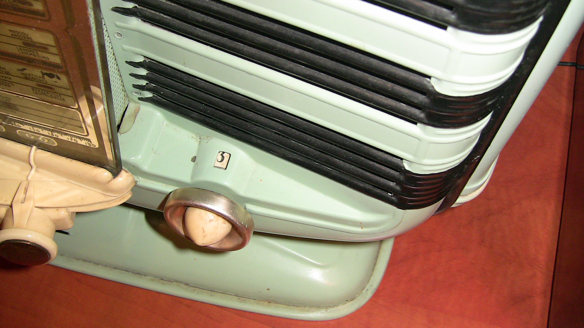

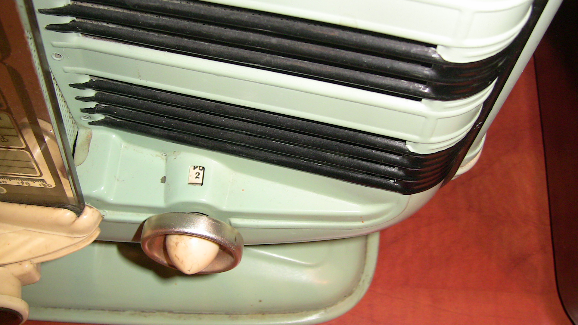

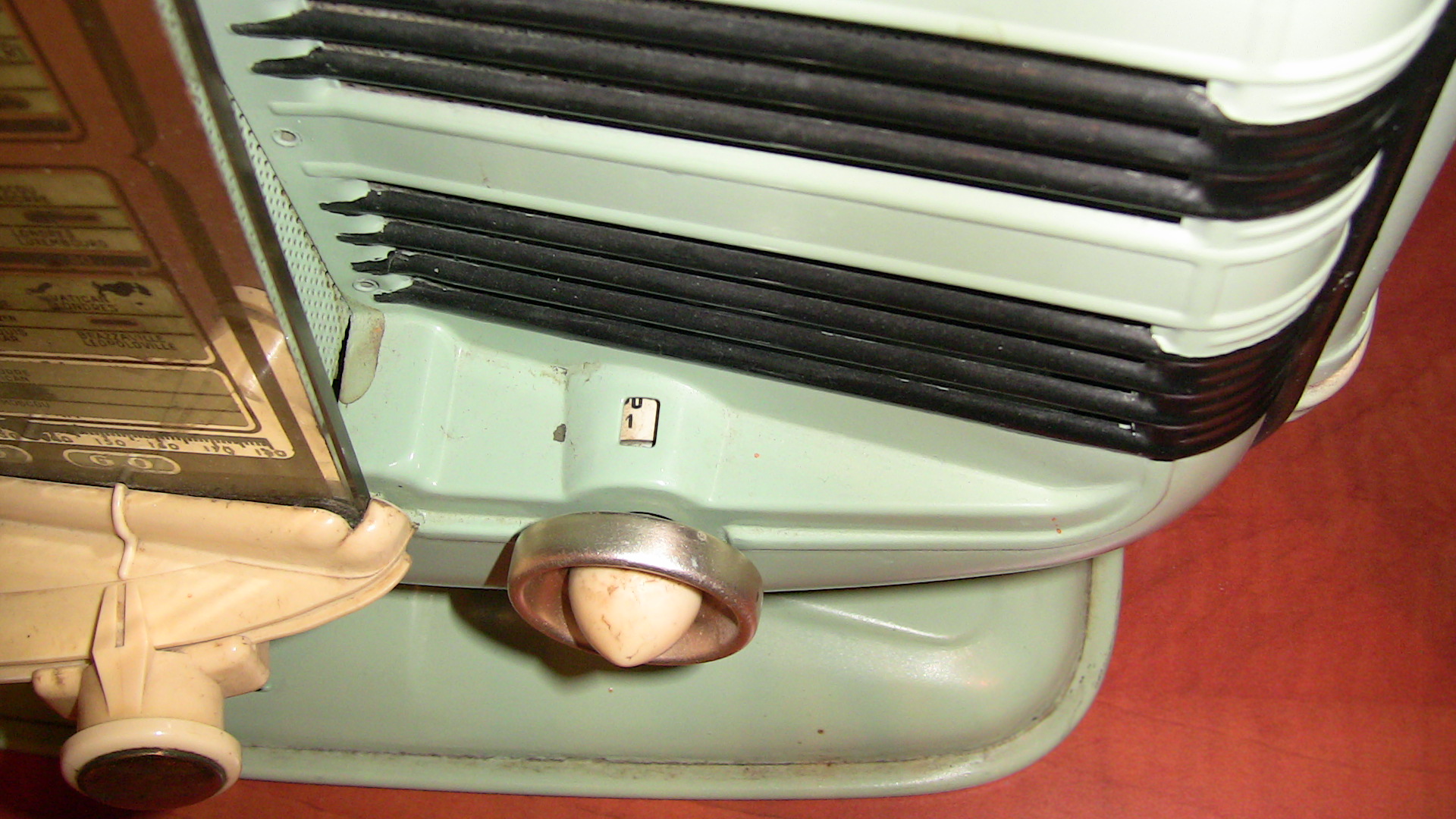

Il y a trois positions de tonalité en radio notées 1-2-3 et trois en pick-up notées PU1- PU2- PU3.
Je viens de prendre des photos sur mon appareil. Certains marquages sont effacés.
Pour la couleur, ne vous posez pas de question. J'ai eu ce poste quand j'avais 16 ans, et comme c'était un tas de rouille et que je n'avais pas de modèle pour connaître son aspect d'origine, j'ai innové...
Dominique.
