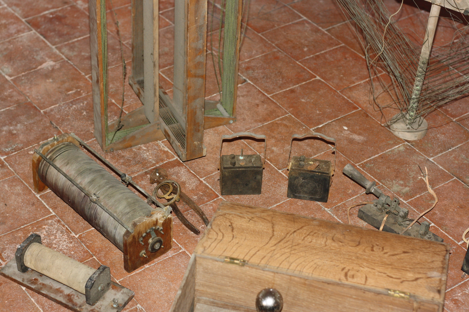

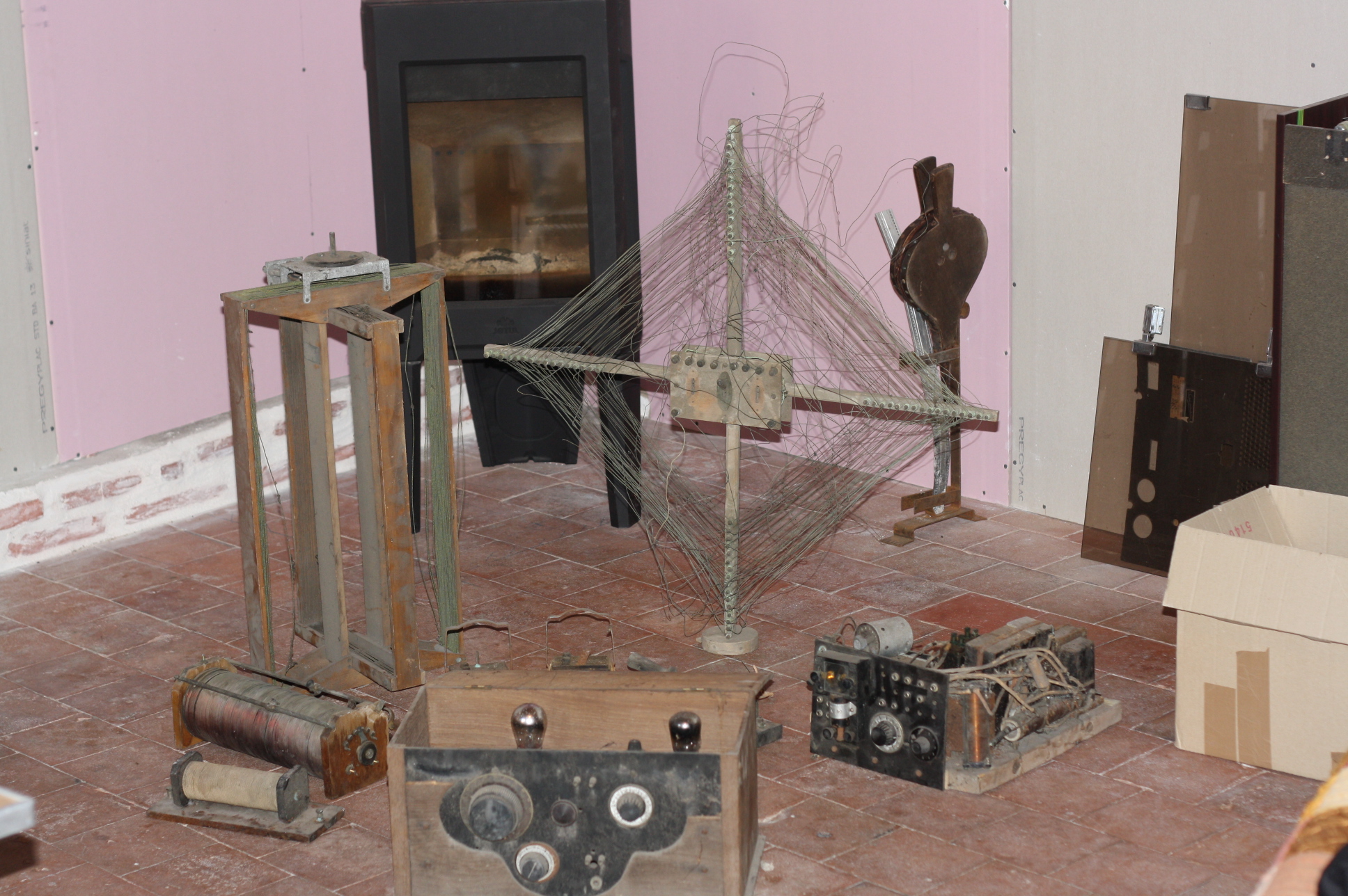

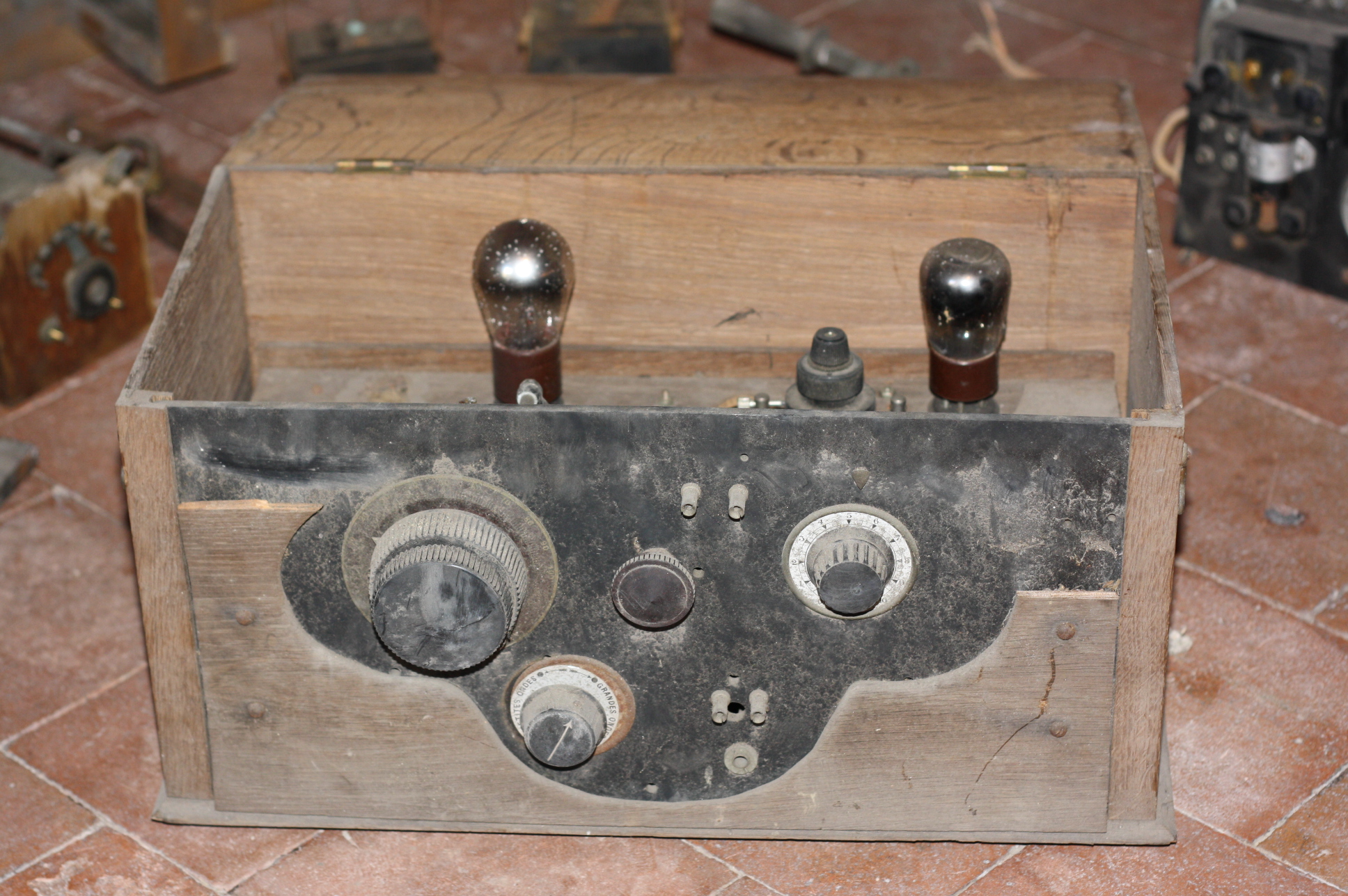

juste parce que je suis heureux d'être tombé sur un lot d’ancêtres, pour 50 .
Reste à nettoyer, refaire mais les supports sont d'époque, ce qui garantit l'origine. Poste deux lampes acheté en kit, une alim et son rupteur entre le secteur et celle-ci. Deux piles anciennes. Deux bobines dont une servait de rhéostat.
Et en prime une pince coupante au fond de la boîte.
L'originalité du poste est que celui qui l'a fait n'a acheté que la face avant, pas de châssis, une planche.
Il y aura certainement des composants que je ne connais pas, mais je reviendrai ici vous en parler.
je mets des photo sur deux posts.
Bon dimanche malgré une actualité déprimante.

C'est rassurant, il reste encore des greniers à vider.
| Sujet : du travail pour Noël Nouveau | De ON5WF Le 15-11-2015 à 15:46 sta |
L'antenne cadre a besoin d'un bon brushing
| Sujet : du travail pour Noël Nouveau | De casevech Le 15-11-2015 à 16:54 sta |
le reste aussi
| Sujet : du travail pour Noël Nouveau | De omer gennius Le 15-11-2015 à 17:04 sta |
Effectivement, mais c'est jouable. Par contre l'alim stabilisée 1920-1930 c'est inintéressant et surprenant. Je vous en dirai plus lorsque je vais nettoyer tout ça, c'étais le dernier vide grenier de l'année, je vais avoir un peu de temps pour m'y remettre.

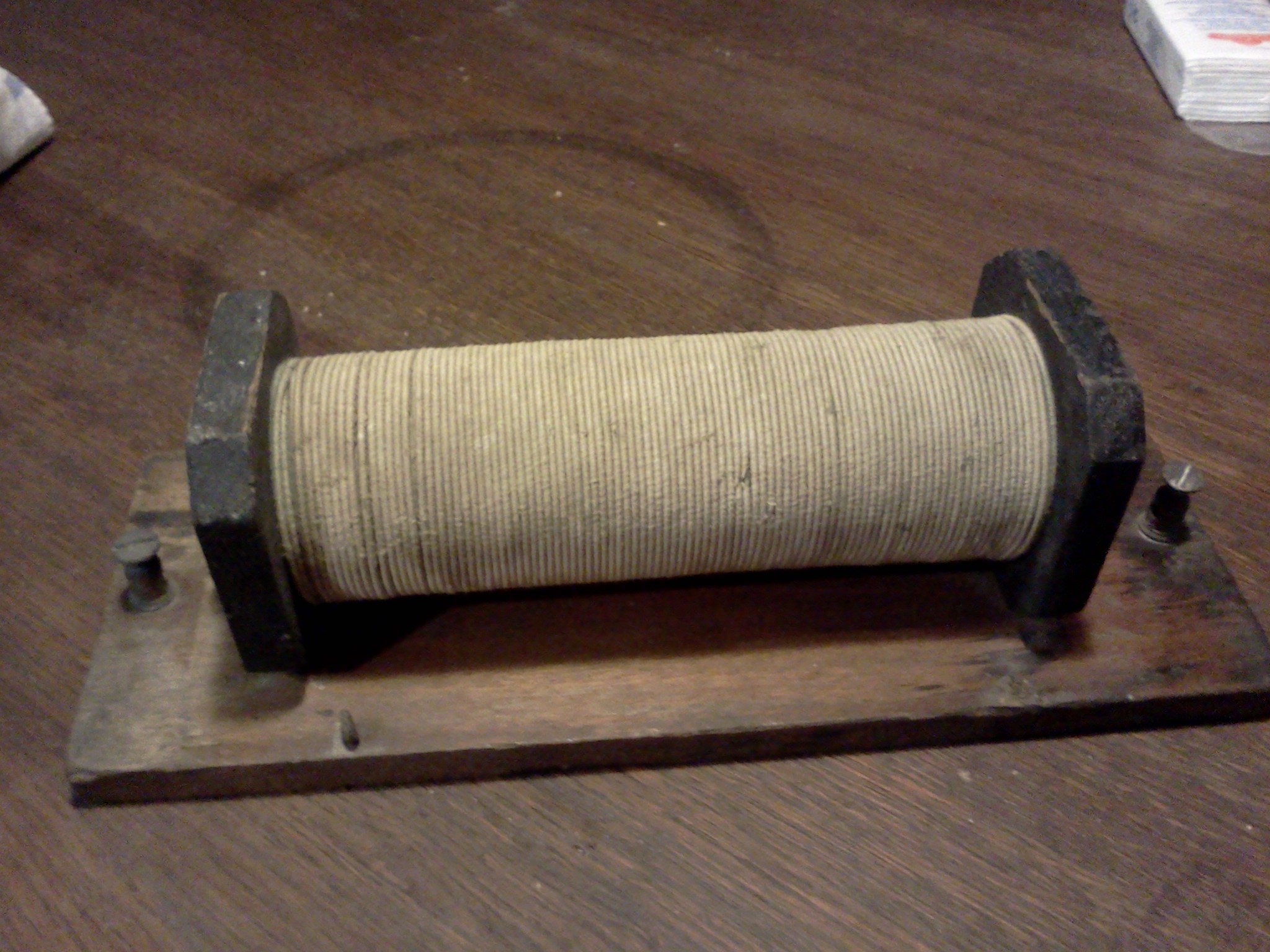

La bobine, çà a bien l'air d'être du Péricaud .
| Sujet : du travail pour Noël Nouveau | De omer gennius Le 15-11-2015 à 19:37 sta |

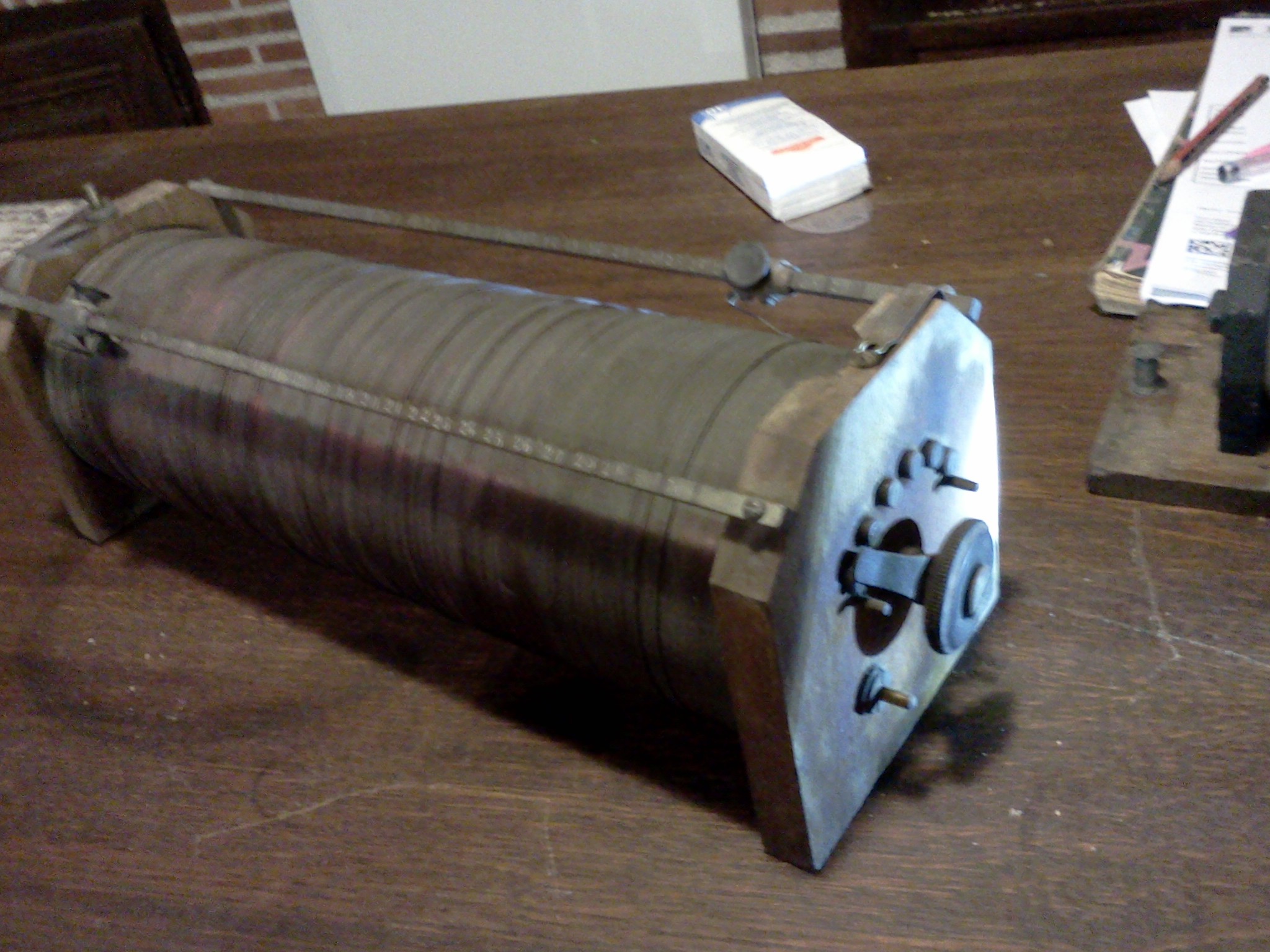

Exact Eric Verdier la grosse bobine est une self d'accord Péricaud à double curseur. J'ai une autre self elle est très lourde 15 cm de long, 5 cm de diamètre.
Je savais bien qu'il ne fallait pas rater ça, j'avais pas un rond sur moi me disant ''je vais encore trouver deux bouquins à 50 cte''. Je suis allé chercher des billets au distrib et le lot était encore là. On gagne pas à tous les coups, j'ai raté comme ça un tel de 1910 à 10mn trop tard.
PS il n'y a pas de nom sur la bobine, il devait y avoir un couvercle sur lequel c'était inscrit.

la self d'accord Pericaud

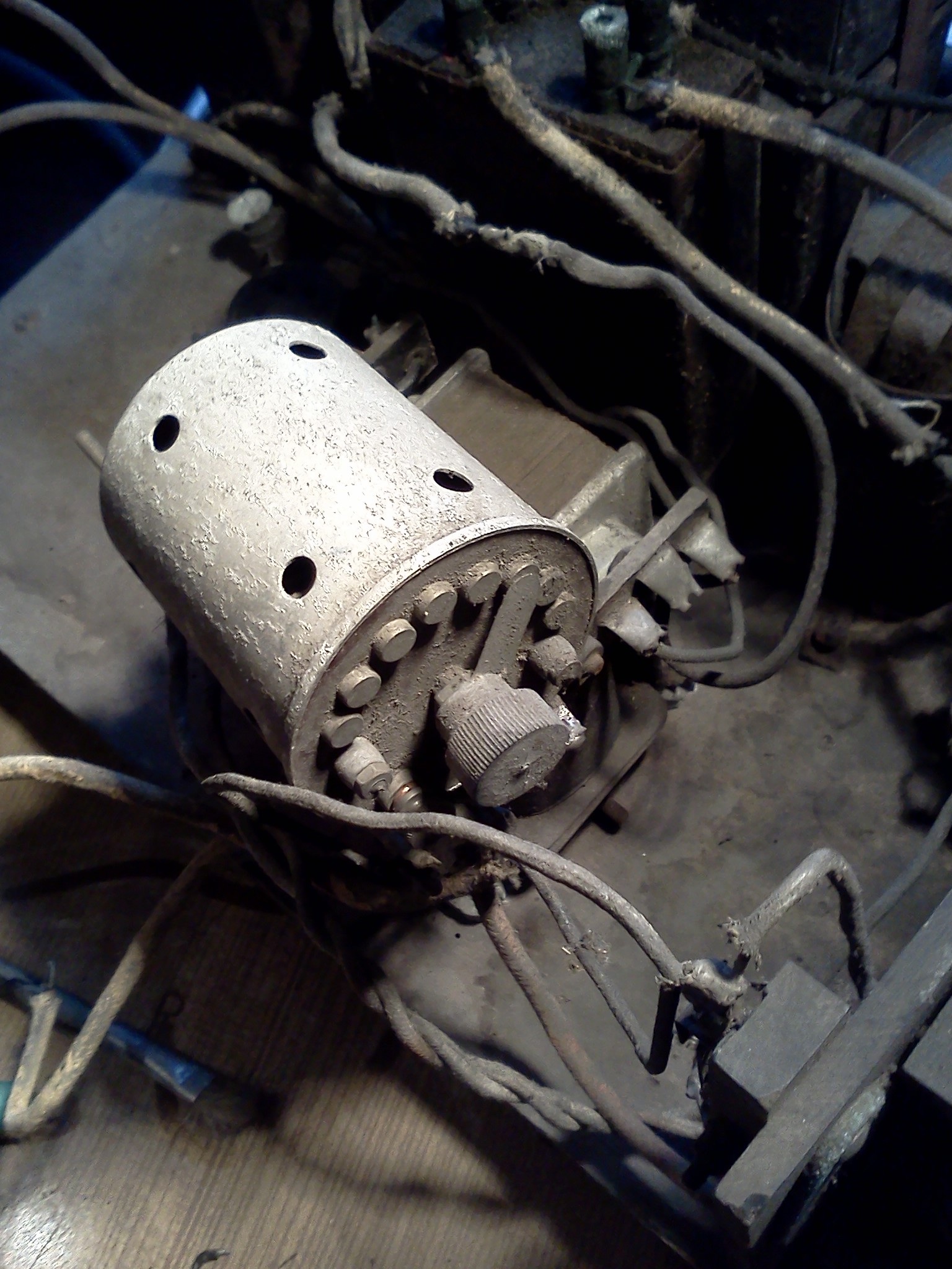

Sur le bloc alim des composants insolites pour les non initiés.
Je commence par un commutateur de résistances. On va de 0 vers le max (circuit ouvert). Certains fils sont déconnectés par l'usure, j'ai préféré ne pas essayer de réparer de crainte de l'abîmer plus. En découle l’absence de mesure des valeurs. Je fais un schéma du châssis que je joindrai au fur et à mesure du nettoyage.
Il me sera impossible de le mettre en route vu l'état des condensateurs et de ce que crois être une batterie. Toutefois l'important est d'essayer de comprendre le fonctionnement et d'apprécier l’ingéniosité pour réaliser les pièces principales et leurs fonctions.

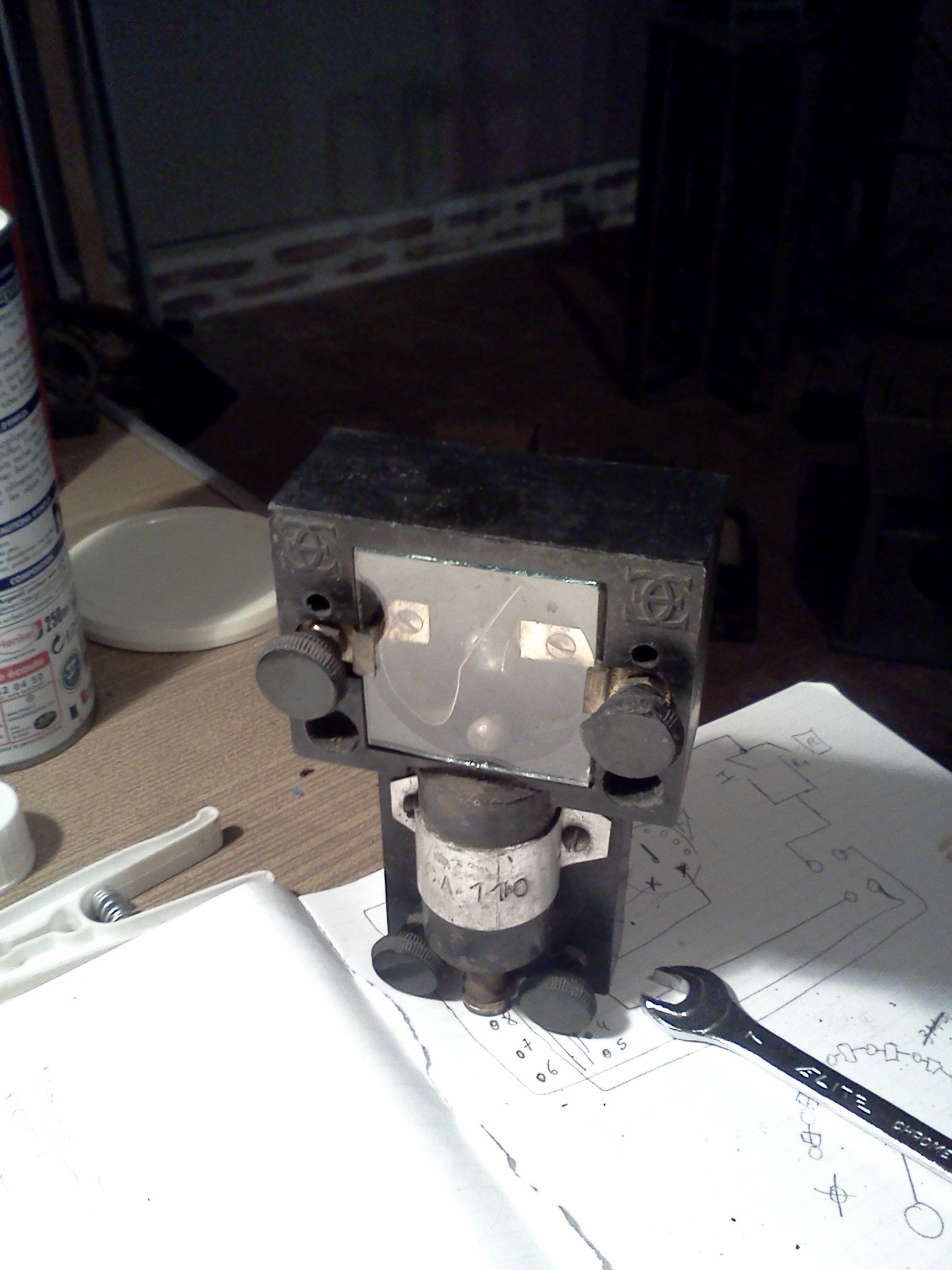

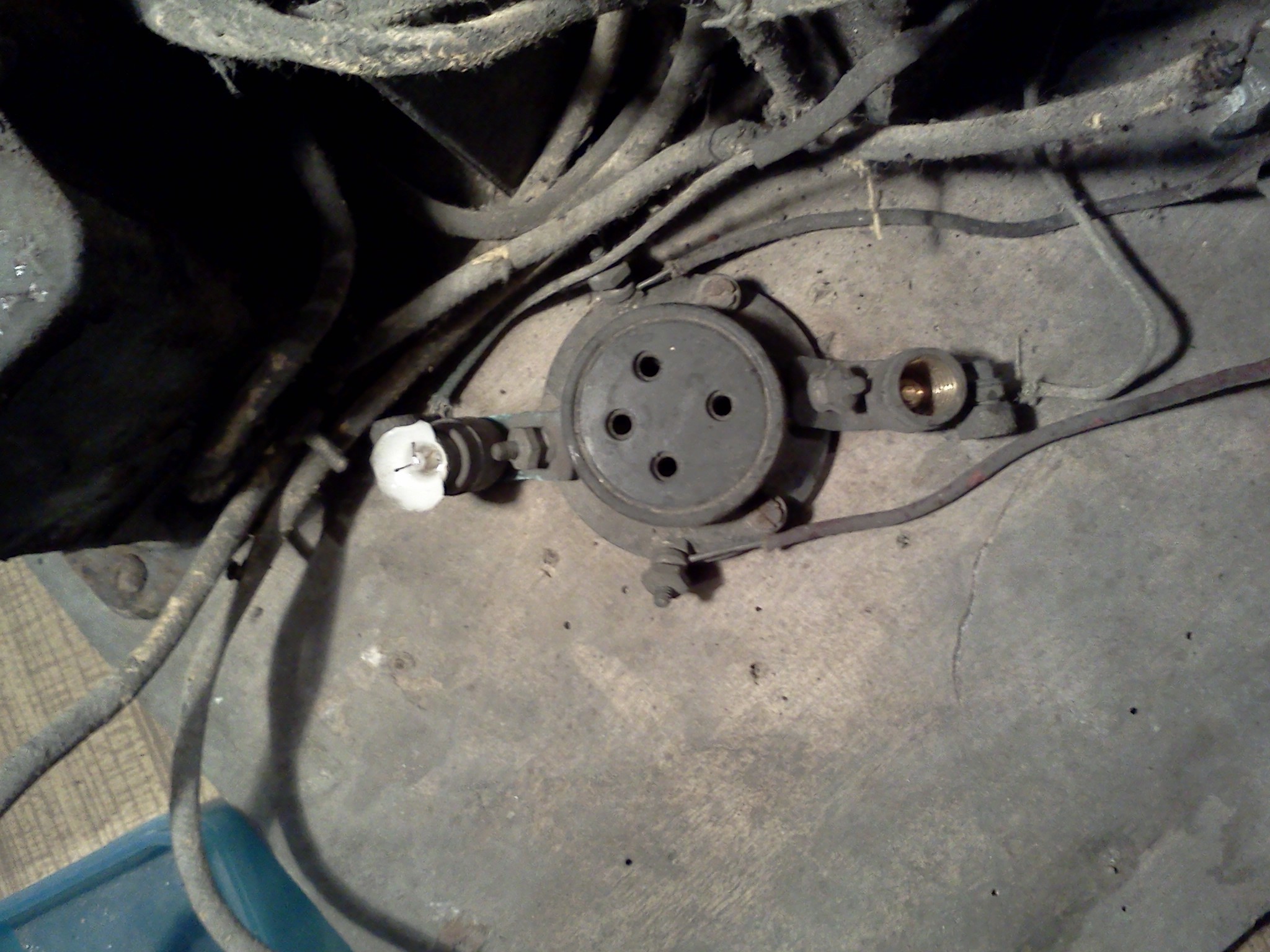

Un relais à billes. Une en verre, l'autre en cuivre. Le relais devait marcher par impulsion, à chaque fois la bille entre les contacts est remplacée par l'autre. bille en verre circuit ouvert, bille en cuivre circuit fermé. CA 110 est marqué sur la bobine de 212 ohm. j'en déduit 110 V continu ??? Défaut de ce relais il doit être impérativement vertical pour que la bille éjectée du contact vienne se positionner sur l'axe mobile.
| Sujet : du travail pour Noël Nouveau | De michel 87 Le 18-11-2015 à 18:21 sta |
Etonnant, ce relais à billes, jamais rencontré!
Le logo sur le relais, jamais vu non plus...

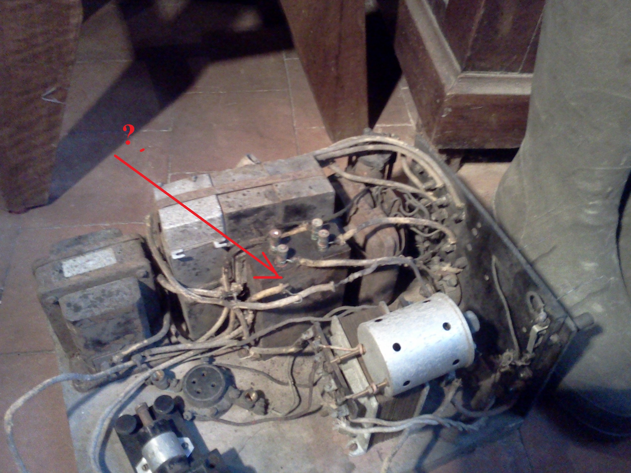

J'ai fait le schéma de l'alimentation (qui n'a rien de stabilisée comme je l'ai dit ici mais les habitudes....). Y-a plus qu'à mettre au propre. L’intérêt de cet ensemble réside dans les composants employés. Genre fossiles.
J'ai déduit, et là j'ai un doute, que le support de lampe était pour une double valve à chauffage directe (type A442 par exemple), ce qui supposerait qu'on ait une alimentation alternative.
La grosse boîte noire dont les connections sont scellées par l'oxyde est en état de décomposition avancée et je ne sais pas si c'est une batterie ou un condensateur. En fait elle remplie le rôle de condensateur aux bornes d'une bobine.

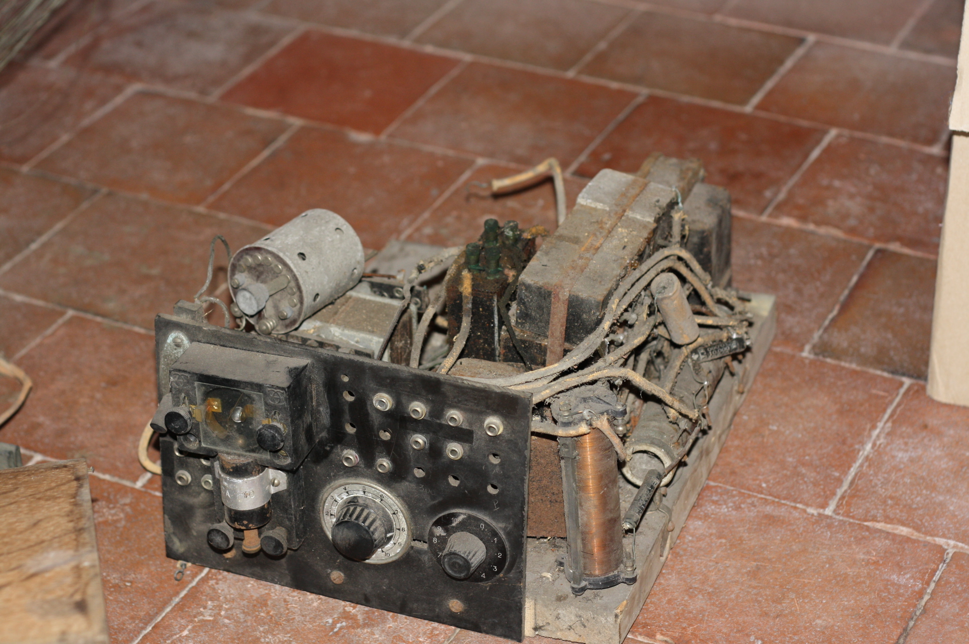

j'attaque le poste.
La plaque de contre-plaqué en face avant cache le fait que c'était à l'origine une plaque de châssis. on voit les trous pour les supports de lampes en dessous. Il a été légèrement modifié par l'ajout d'un jack pour le casque et d'un potar utilisés plus tard 30-40.
Mais les principaux composants sont interagissants.
Le commutateur grande onde - petites ondes par exemple qui se trouvait en dessous. Le condensateur variable de recherche de station avec deux vitesses de rotation est pas mal non plus.

La redresseuse ne peut pas être une A442 qui est une toute-bête tétrode. Il faudrait voir le support pour identifier le type possible de double redresseuse.

je viens de voir sur le Tungsram de 1939 dans le tableau des correspondances qu'il ne pas s'agir d'une A442 mais par contre ces deux lampes peuvent convenir :
B1......PV430
B230...PV495
Merci bobosse.

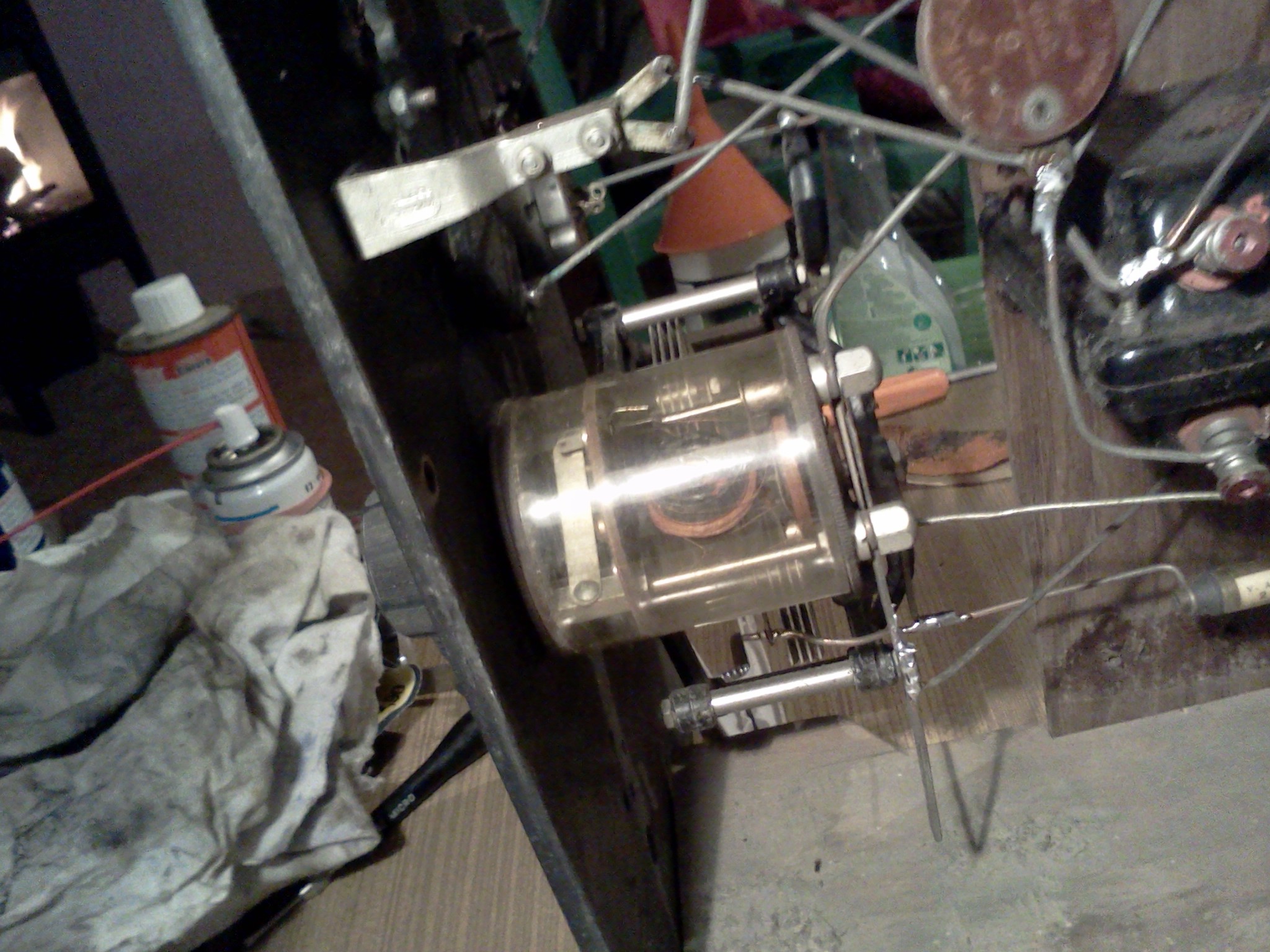

dans les bizarreries de ce poste il y a ce composant. En tournant le bouton on change la distance entre les deux disques de cuivre en dessous. Je pencherai pour un condensateur variable de quelques picots. Mais je ne vois pas à quoi sert le gros bouton intermédiaire (par pitié pas de mauvais jeux mots), il se peut que sa fonction primordiale ait été détournée.
