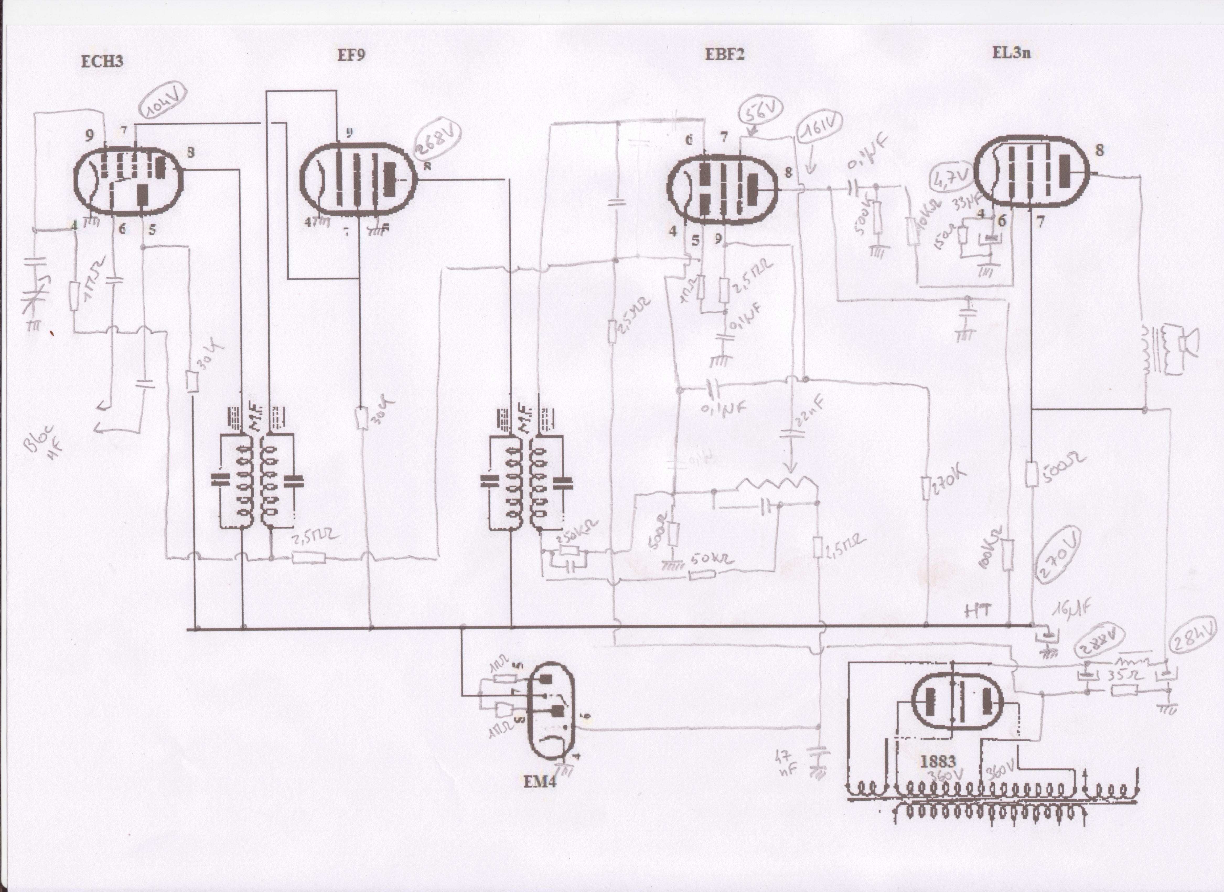

J'ai essayé de relever une partie du schéma en relevant qq tension.
Je fais appel à vous car la je suis perdu je ne sais pas quoi faire.

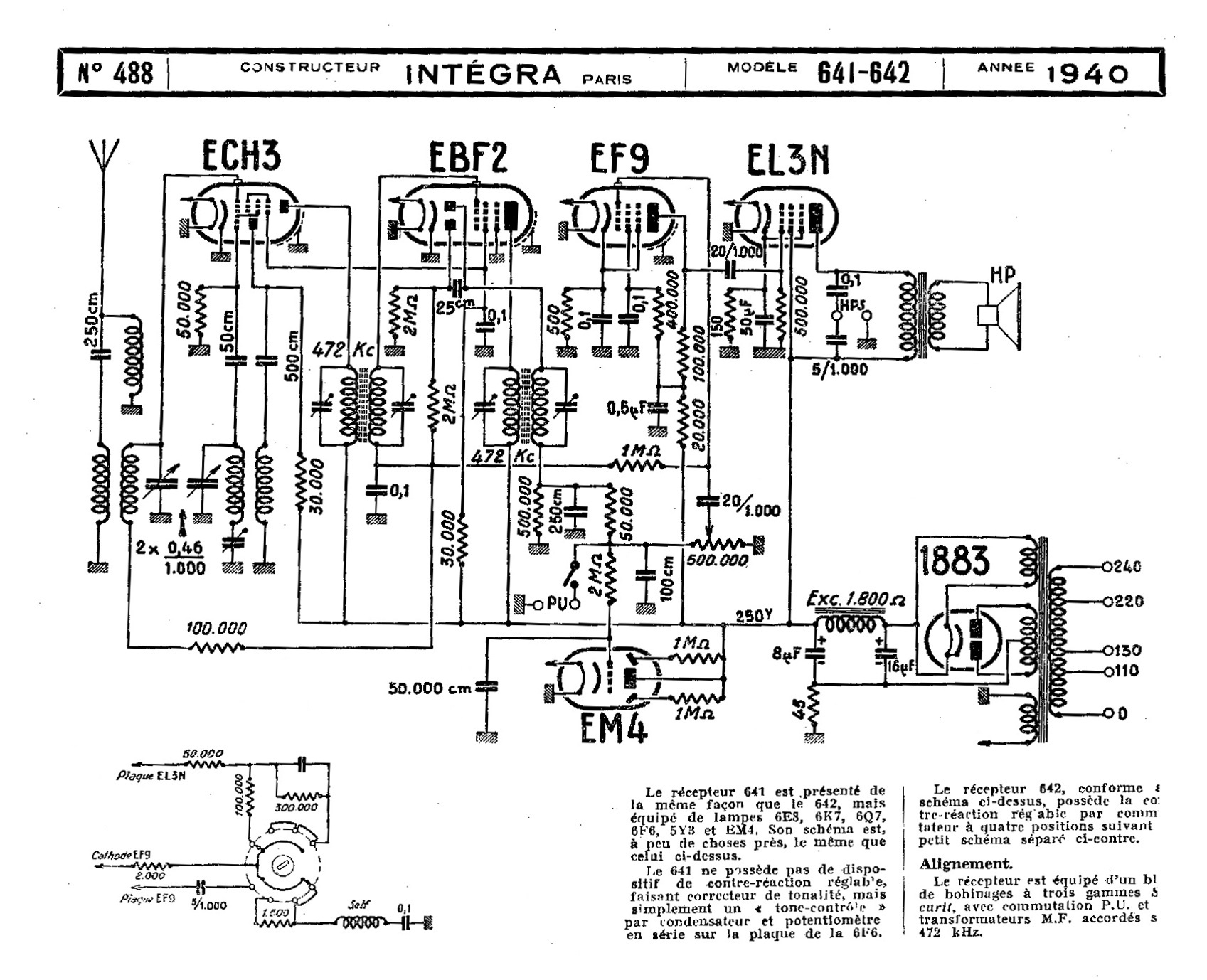

je te joins un schéma d'intégra qui pourra peut être t'aider
Les tension relevées a l'alim ne semble pas correctes 288V sur le premier cond pour 360v alternatif !!!! et puis combien as tu en tension négative au point moins du premier cond de filtrage

@ bozec: ce schéma je l'ai bien vu cependant l'EBF2 et l'EF9 ne sont pas à la même place sur mon poste ...
