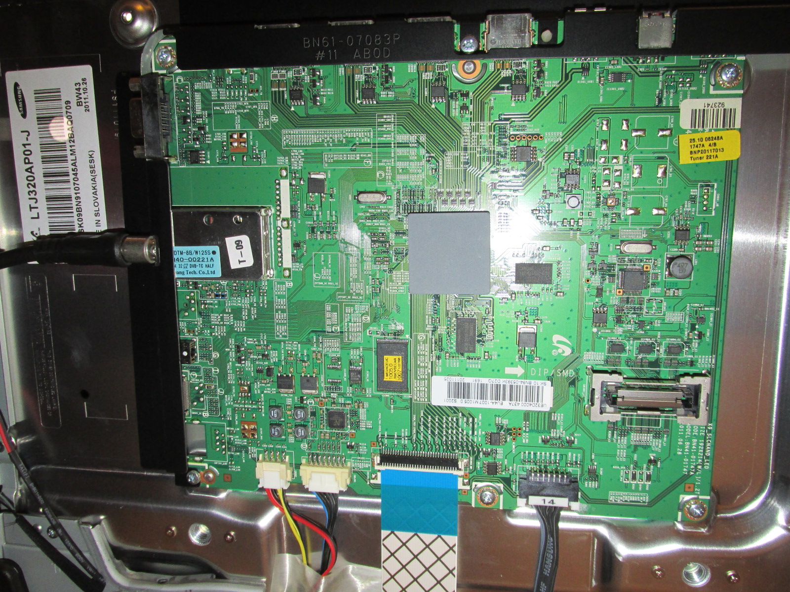

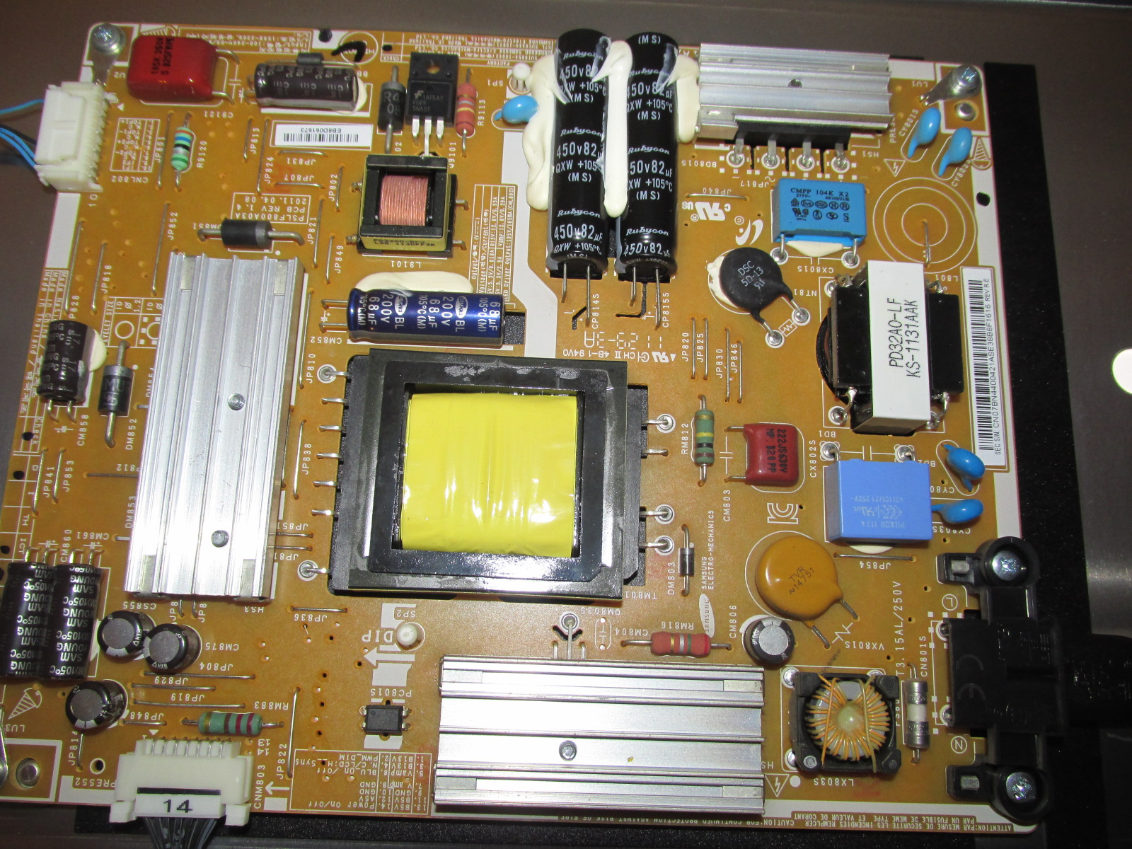

| Sujet : tv Samsung Nouveau | De Jo Le 11-11-2015 à 09:04 sta |
retour de la panne, les lignes horizontales régulièrement espacées, une image pâle et bleuie avec tache blanche en bas à droite de la dalle. Les couleurs redeviennent normales, seules les lignes restent.
J'ai ouvert : pas de faux contacts au niveau de la nappe, visuellement les condos sont bons , pas gonflés.
avez vous une piste pour dépanner, est ce une panne dû à l'alim (condos)
bonne journée à tous

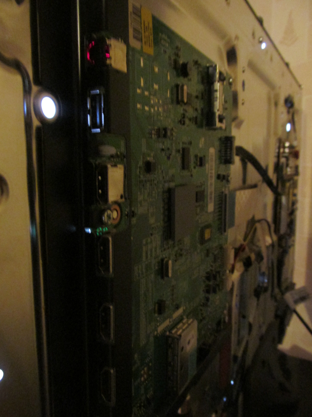

| Sujet : tv Samsung Nouveau | De Jo Le 11-11-2015 à 09:06 sta |
à quoi correspond la lumière rouge sur la photo 1 ?
| Sujet : tv Samsung Nouveau | De J.-Lemaigre Le 11-11-2015 à 10:12 sta |
''à quoi correspond la lumière rouge sur la photo 1 ? ''
A mon avis, c'est la sortie ''digital audio out'' pour fibre optique.
