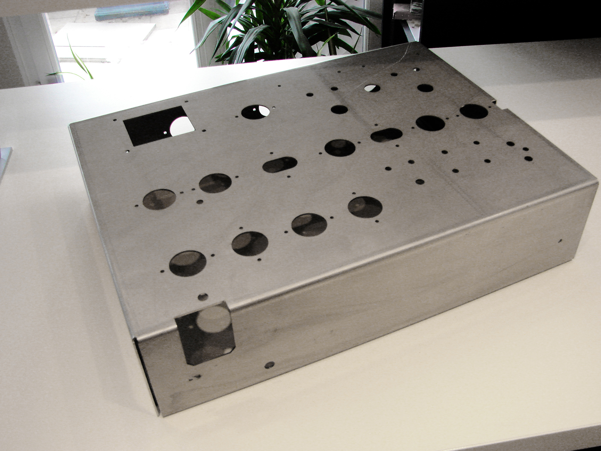

La découpe laser est parfaitement utilisable tout autant que la découpe numérique avec une broche. Mais le problème est plutôt au niveau du cout de réalisation du schéma de découpe.
Le mieux est souvent de le faire soit même avec un logiciel afin de l'exporter vers un format compatible avec l'équipement du professionnel. c'est ainsi beaucoup moins cher.
Ci joint une photo d'un chassis (inox 2mm) refabriqué pour créer un second exemplaire d'un poste unique conçu et fabriqué par mon grand-père.

''muena'' à résumé le probléme !
(Pour une découpe laser de 2 mm dans de l'inox, quelle était la puissance du laser ?)
