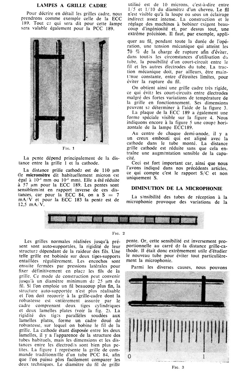

Quelques renseignements sur les grilles les plus fines, dites ''grilles-cadre'' (revue Haut-Parleur de septembre 1960) ->

Je viens de lire les documents de Jcj (Haut Parleur de 1960) !
C'est assez bluffant comme précision demandée ! et ce ne sont que des triodes. Que penser des penthodes dans lesquelles il faut en plus aligner grille et écrans !
On comprends pourquoi en VHF et au delà il n'y a pas trop de penthodes ... Et on comprends que les Russes aient fait des tubes avec des tiges au lieu de grilles.
Par contre, je me demande comment ils faisaient pour les Nuvistor !
