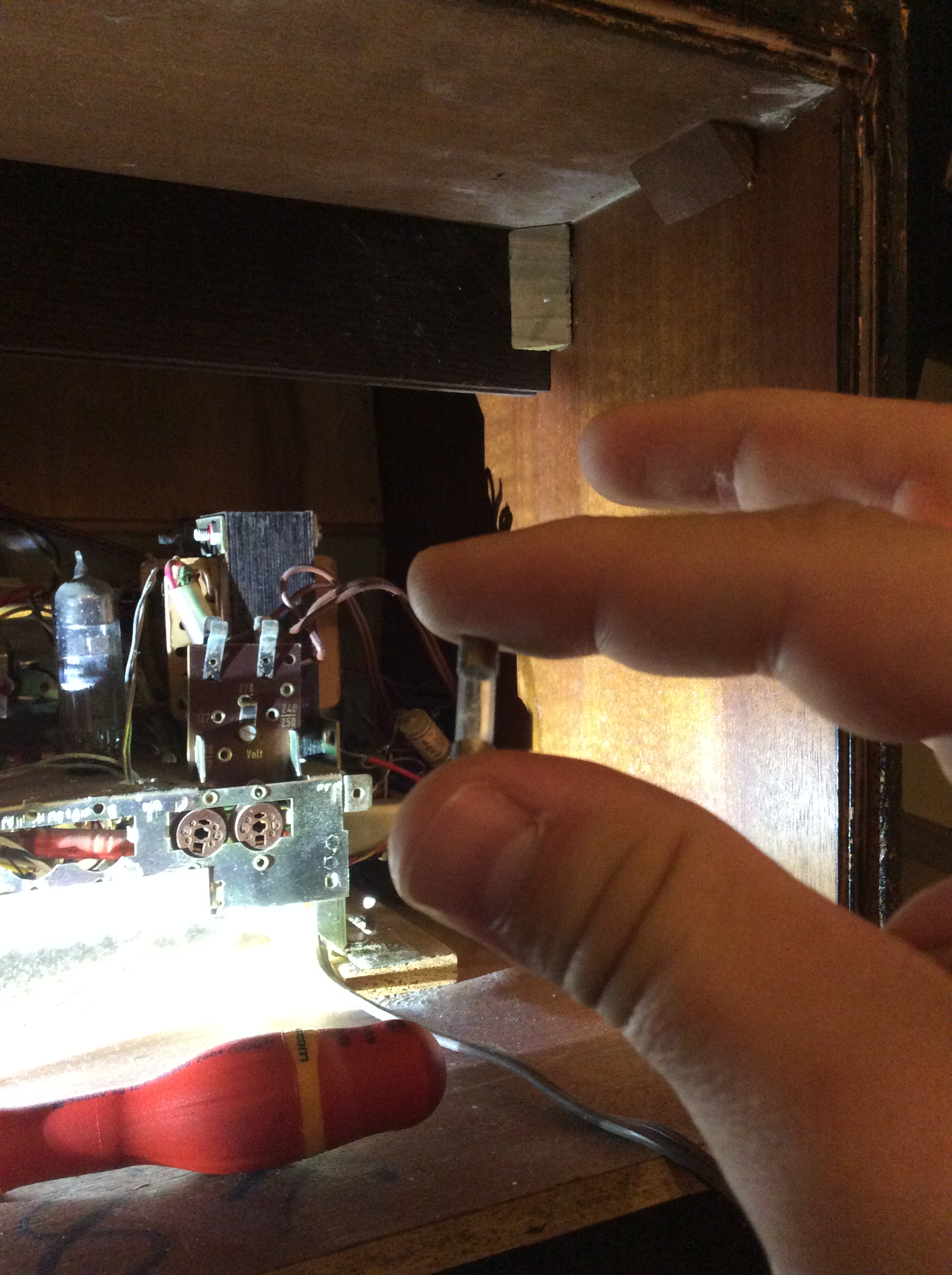

avez-vous des connaissances en electricité? si oui regardez déja si le fusible sur le transfo est bon et puis avez-vous un multimetre pour faire des mesures d'isolement et de tension,pour la marque je pencherais pour une marque allemande au vu des transfo FI,ou possible un philps ou radiola en voyant le transfo d'alimentation

| Sujet : besoin d'aide suite acquisition ! Nouveau | De broussewayne Le 24-10-2015 à 19:33 sta |
alors après vérification au niveau du transfo regardez ce qui est grillé.....
Une idée où je pourrais me procurer exactement le même ? je continue ma lecture

Ce fusible est courant (sic).
S'il est coupé, il faut chercher plus loin avant de s'aventurer.
| Sujet : besoin d'aide suite acquisition ! Nouveau | De helico18 Le 24-10-2015 à 19:52 sta |
Je crois que Casevech a raison car sur une photo je vois une étiquette avec à priori des inscriptions en allemand. Qu'y a t'il d'inscrit dessus?

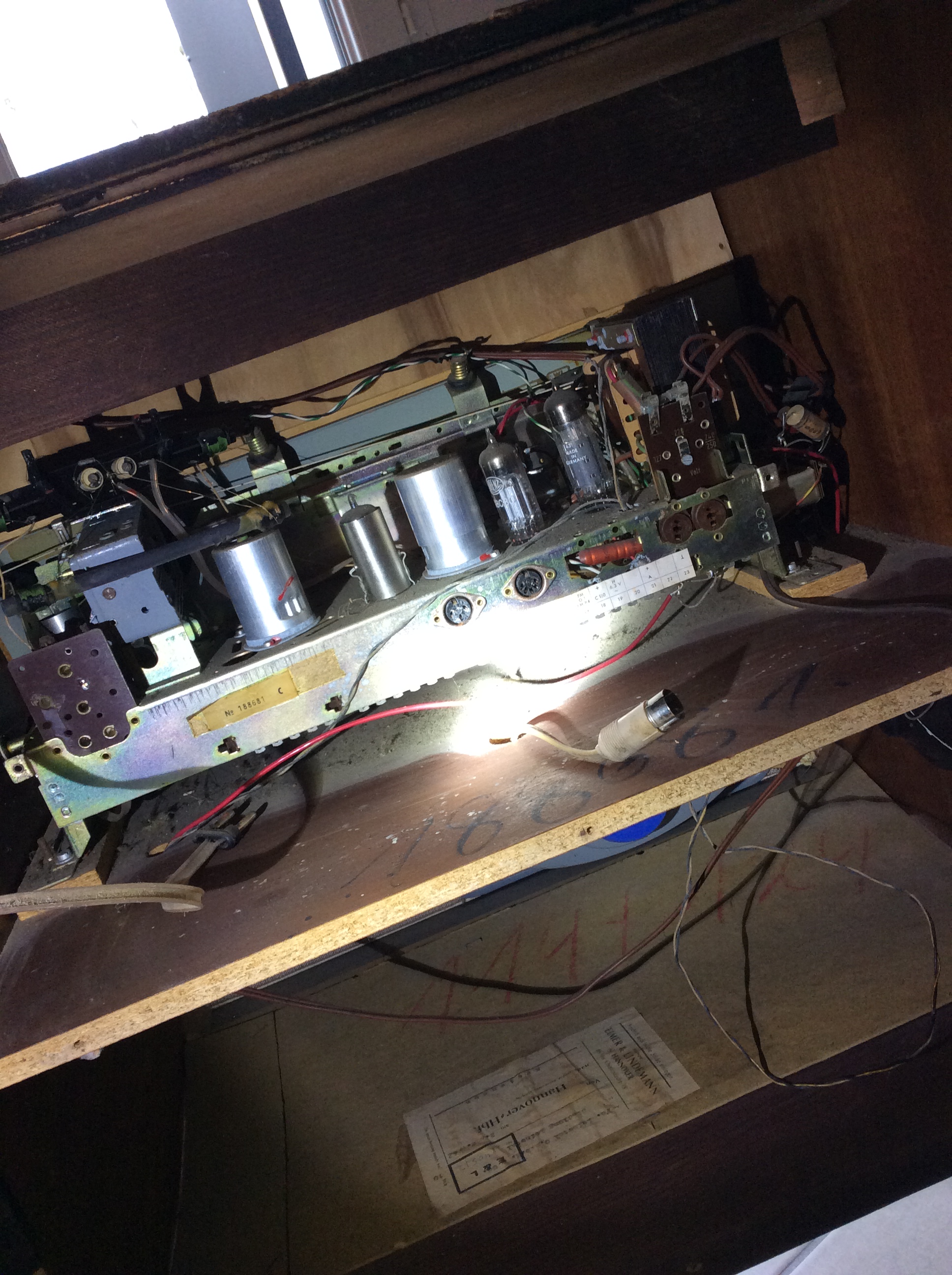

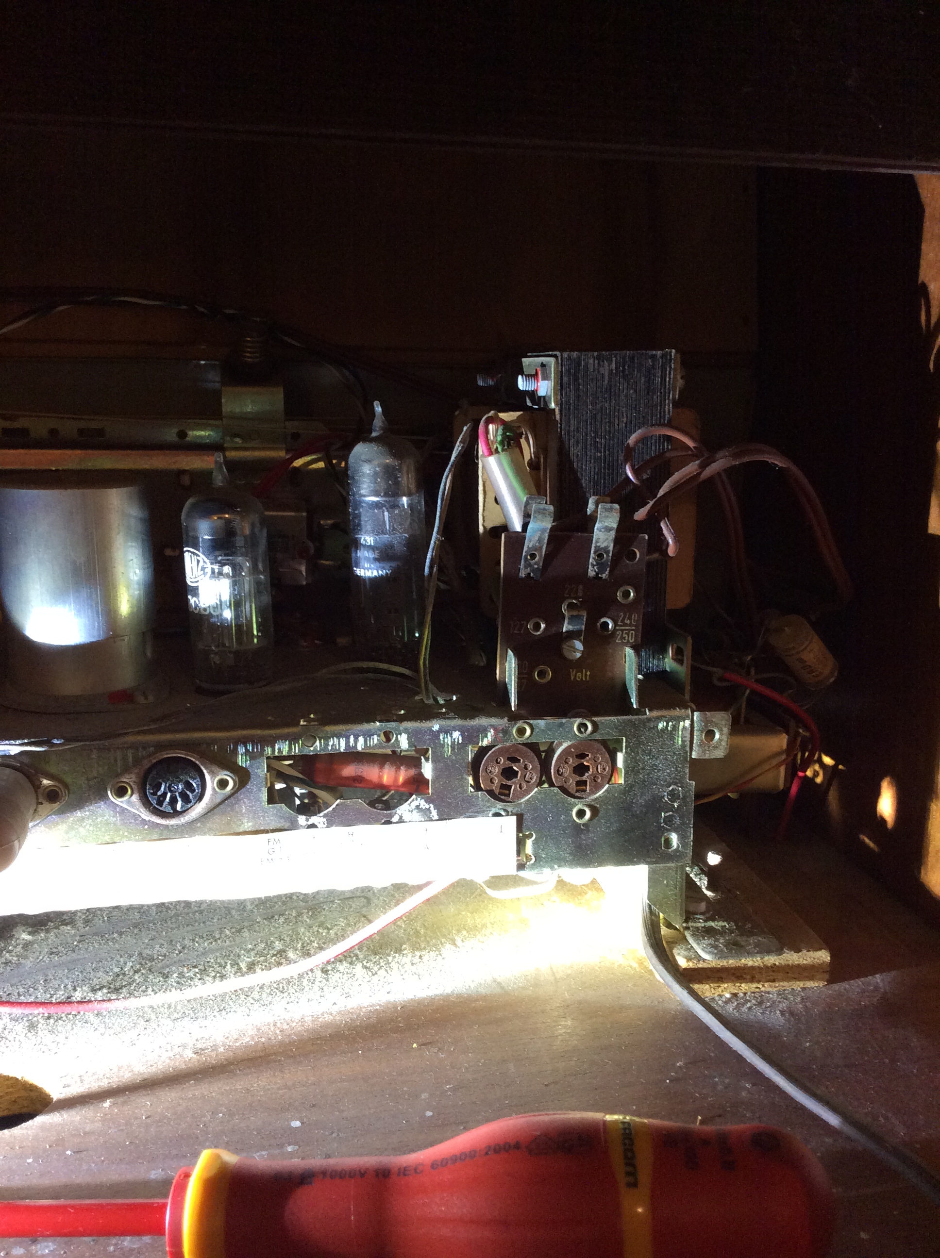

| Sujet : besoin d'aide suite acquisition ! Nouveau | De Jean Roland Le 24-10-2015 à 20:42 sta |
Attention, le barreau de ferrite pendouille à l'arrière du châssis, ce qui pourrait arracher les fils de liaison! A refixer en place en urgence.
Malgré la même disposition des différents éléments sur le châssis, je ne reconnais pas la marque Saba. En Allemagne, géographiquement, les villes de Hanovre et Villingen (Saba) sont quasiment à l'opposé l'une de l'autre.
A la vue de l'ensemble, tout porte à dire que c'est de construction allemande.

| Sujet : besoin d'aide suite acquisition ! Nouveau | De casevech Le 26-10-2015 à 09:58 sta |
donnez moi les type de lampes ,elle sont normalement toutes marqué,ansi que leurs emplacement il faudrais aussi une photos du dessous du poste et une coté transfo je pourrais alors vous indiqué ce qu'il y aurais a faire

| Sujet : besoin d'aide suite acquisition ! Nouveau | De casevech Le 26-10-2015 à 18:00 sta |
faire une photos du dessous du poste pour reperer les composnts et leurs emplacements a partir de la je pourrais peut etre vous aidez
