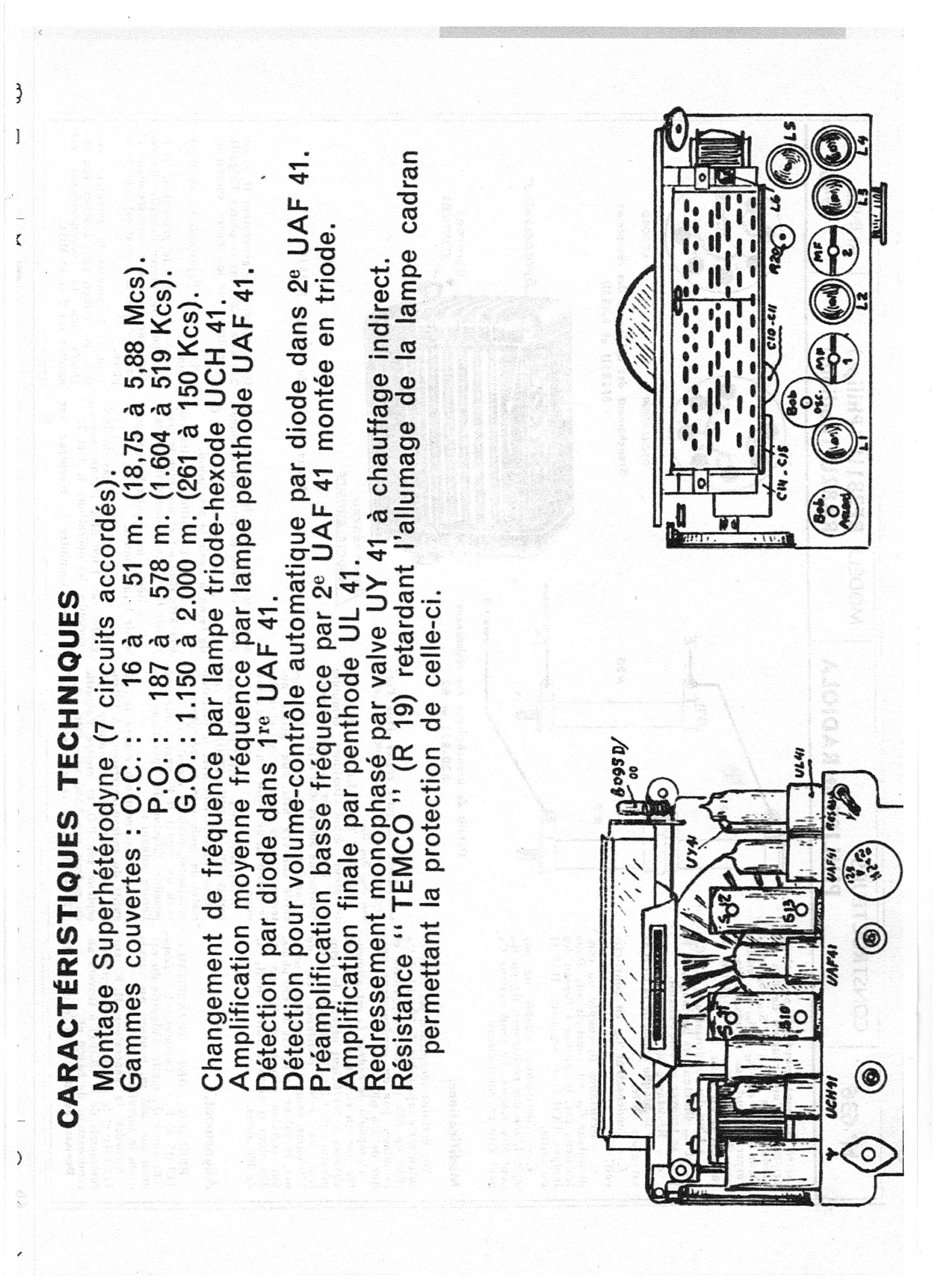

Philips BF 281 U
Par quoi peut-on remplacer la résistance ''TEMCO'' 170 ohms ( manquante) qui alimente la lampe cadran 20 v 0,1 A.

Re
Toutes mes excuses pour le mal de tête provoqué par les photos.

Par une résistance de 200 et de 3 à 5 W. Contrôlez que le pont qui se trouve sur r21 (200 est enlevé.

part une R de même valeur 4/ 5 watt a condition
de gardez une 0.1 AP

''Résistance TEMCO retardant l'allumage de la lampe de cadran permettant la protection de celle-ci''.
Cela devait être une ''CTN''. Pas évident à retrouver actuellement, mais comme indiqué plus haut une résistance ordinaire devrait convenir.

re
j'aurais du écrire 100mA pour l'ampoule cadran
