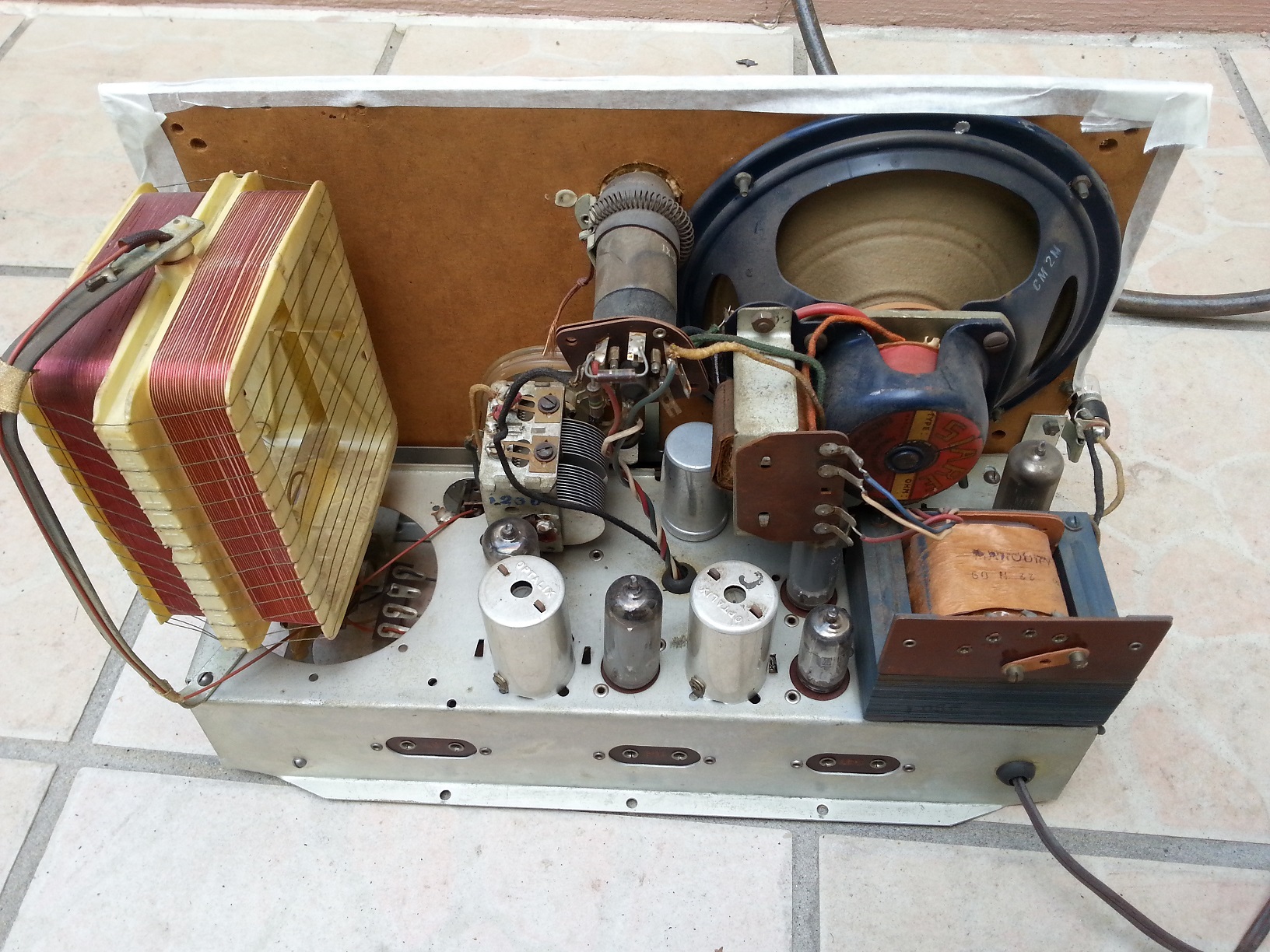

encore un ronflement ,sur un Antena Versailles, voir photos.
Tous les condensateurs principaux ont été changés. Dès que les lampes sont chaudes un gros ronflement ce fait entendre.
Si je retire la lampe 6AQ5 il disparaît.
est ce que cette lampe pourrait provoquer ce ronflement
, si vous avez une idée ,je suis preneur.
jean-claude

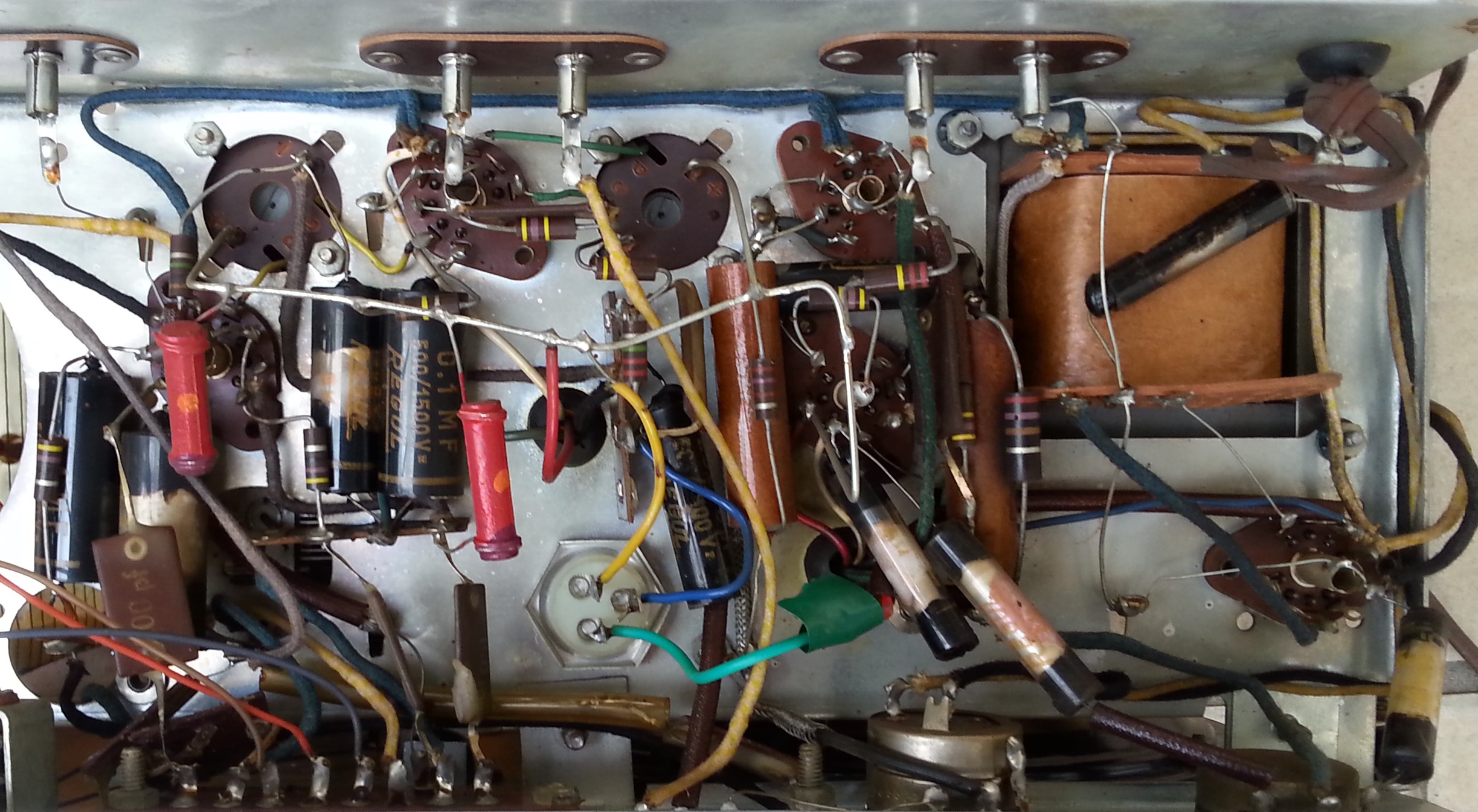

On ne voit pas bien sur les photos, mais à quoi est relié le fil vert (avec ruban adhésif vert), qui part du condensateur chimique ?

ont dirais qu'il es relier au fil rouge
qui monte vers le HP la( bobine ) il me semble

C'est une photo prise avant le changement des condos, elle est là seulement pour montrer l'implantation des composants.

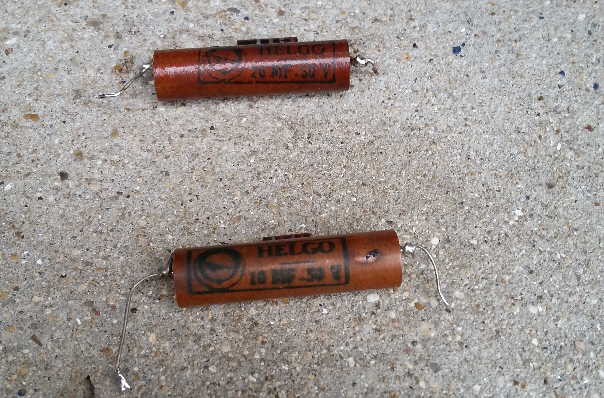

A l' exception des deux condos marrons (voir photo, les 11 autres ont été changés.
les deux marrons ,je pense qu'ils sont polarisés , ils possèdent une marque rouge d'un coté ce serait donc peut être les fautifs? J'en ai pas en 50 volts!

Ce fil va sur la 6V4/EZ80.ce condensateur électrochimique également changé par un ''Radiofil 16x2 fois''

les remplacer part des 63 volt

pour les condos de polarisation(les deux tubes marron) c'est surtout la capacité qu'il faut regarder mais meme si dessus c'est marqué 10µf on peux aller jusqu'a 50µf et pour lr voltage ne pas descendre en dessous de 25v,vous pouvez mettre de 25v a+ cela ne joue pas a part le prix
