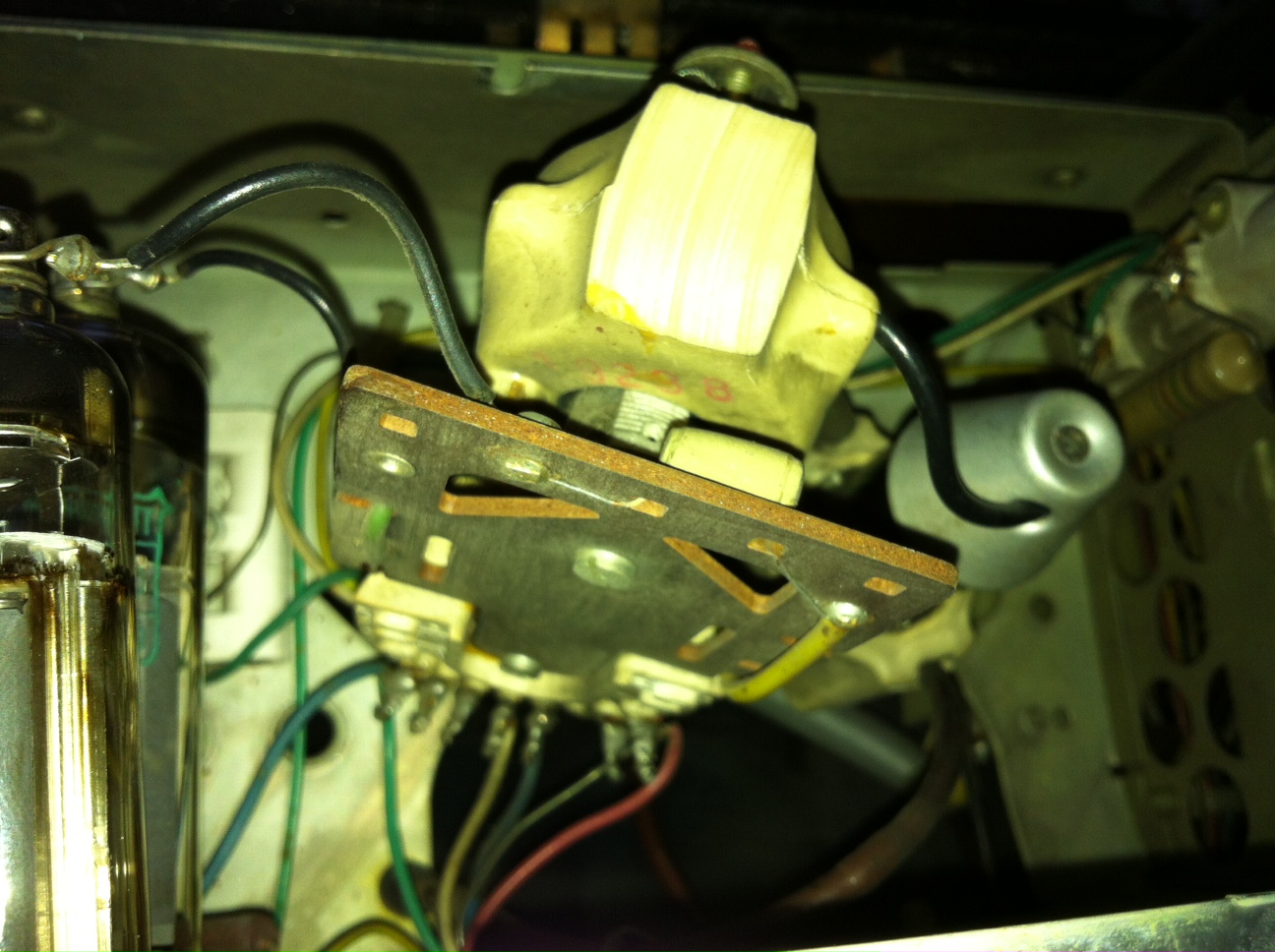

Bonsoir a tous
je suis a la recherche d une THT pour PHILIPS RADIOLA, reference de la THT : i66044
merci

| Sujet : THT noir et blanc Nouveau | De remi35 Le 30-09-2015 à 11:10 sta |
La photo n'est pas très parlante. Il en faudrait d'autres. Quel est le problème? Elle semble plutôt en bon état visuellement. Y a t-il un signal sur la finale ligne? La diode THT est-elle bonne?
Bref, avant de s'orienter sur la THT voir les autres éléments.

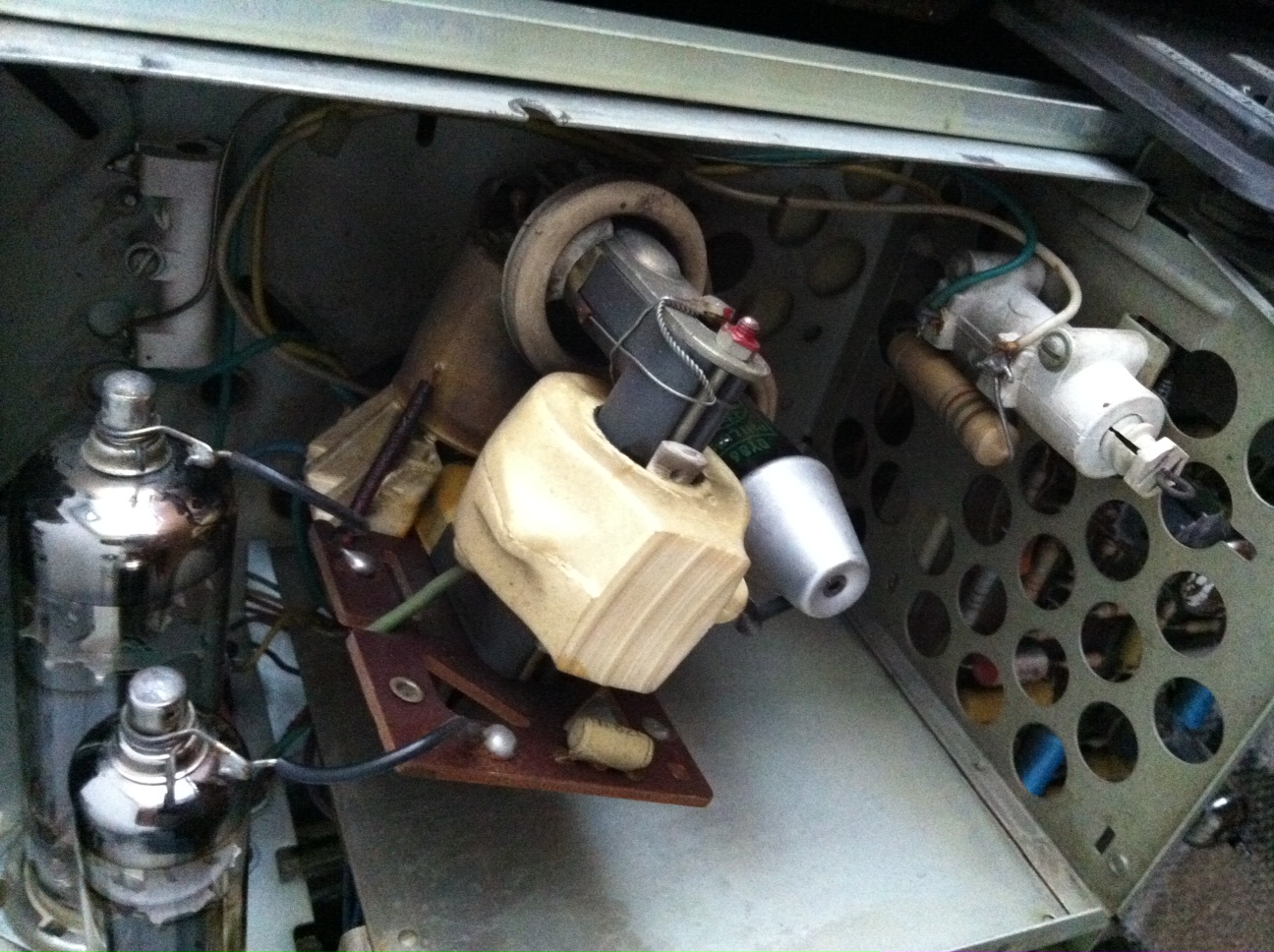

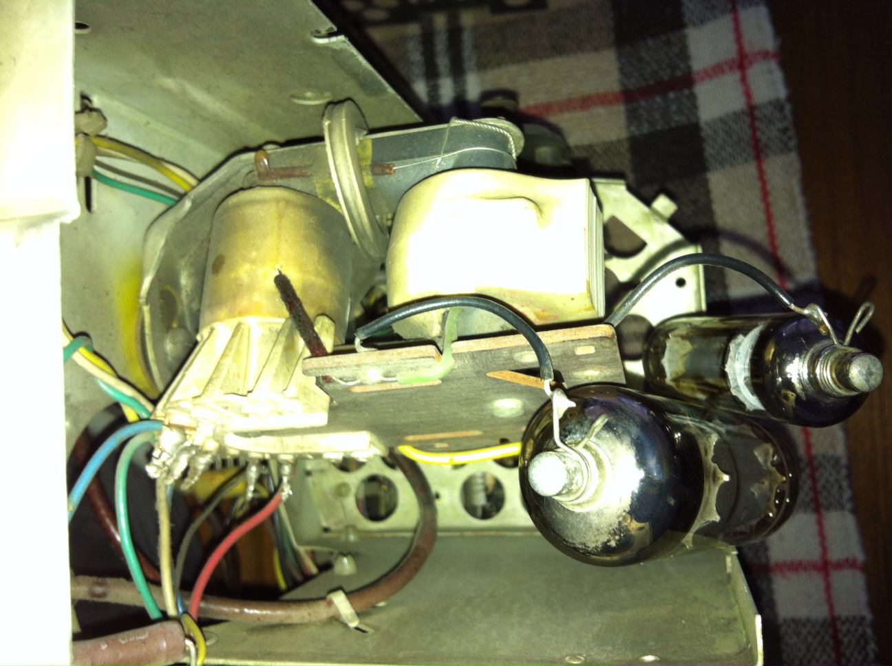

| Sujet : THT noir et blanc Nouveau | De Jerome Le 02-10-2015 à 08:55 sta |
D autres photos de la THT

Hello!
Vu la configuration de la THT,( photo) il y a possibilité de démonter le ''pneu'' comme on disait, le circuit magnétique tient par 2 tiges filetées et ne pas oublier l'entrefer entre les les 2 C du circuit . Attention ça peut être très fin. Il rentre en ligne de compte dans l’accord de la THT Après il ne reste plus que la THT proprement dite et revernir les vis pour ne pas que ça bouge. .
