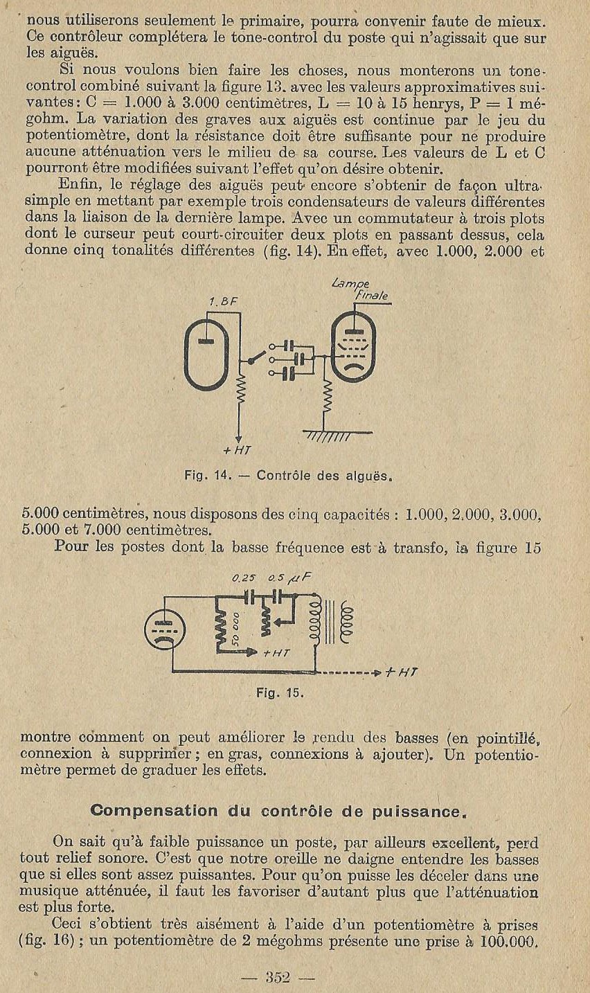

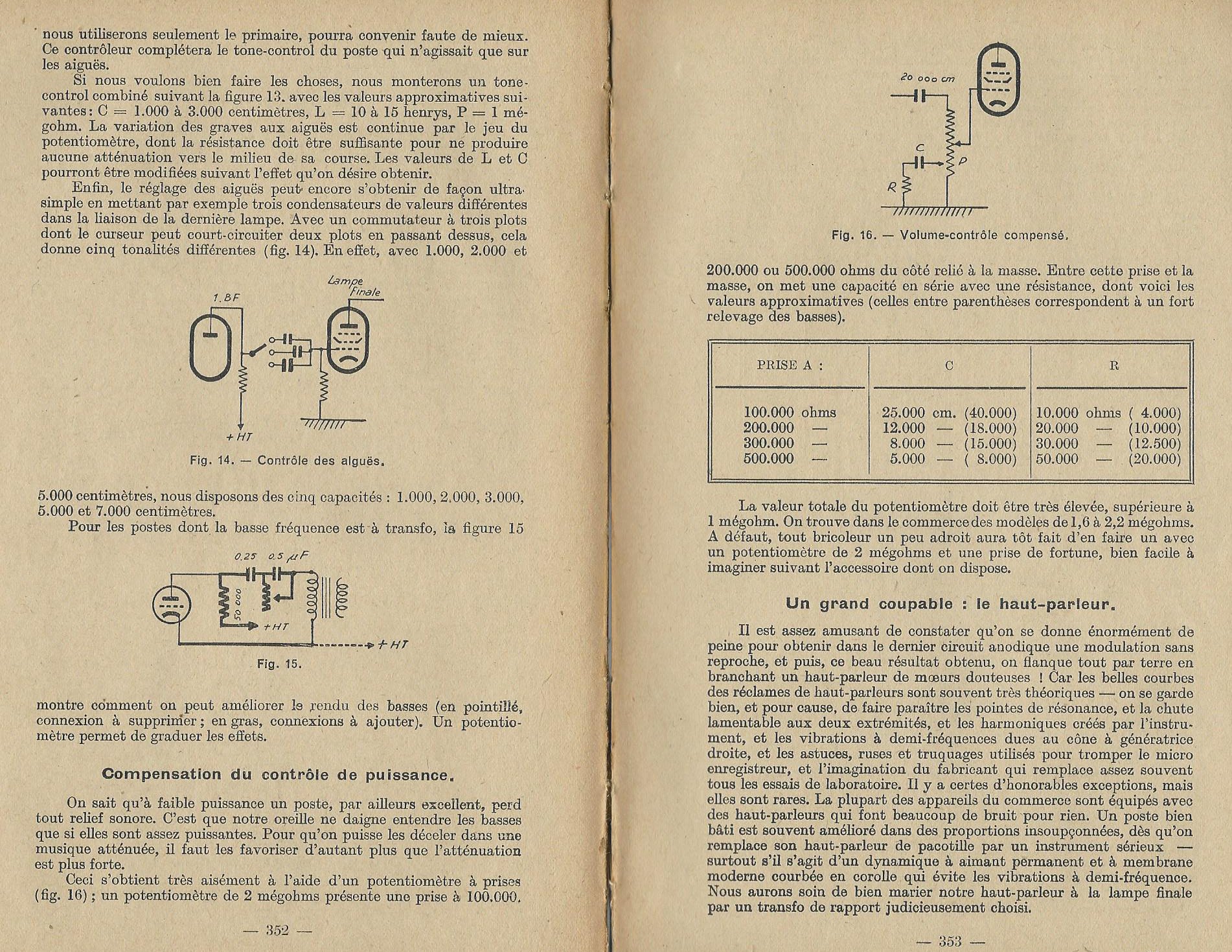

| Sujet : Grave et aigu Nouveau | De Thierry Magis Le 20-09-2015 à 10:52 sta |
Quelques idées d'après tonton Roger (Crespin), mémento Tungsran tomes 1 et 2 réunis
A essayer avec diverses valeurs...
| Sujet : Grave et aigu Nouveau | De Thierry Magis Le 20-09-2015 à 10:59 sta |
Les pages 352 et 353 séparées, pour une meilleure lisibilité...
