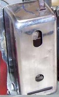

merci pour les photos.je monte un réepteur oc je cherche 4 mf moyenant finance bien sur,ci joint photo avec les rélages sur le cote ou sur le dessus à cause de l'implantation.cordialement. jacques
| Sujet : Les papy font de la resistances....! Nouveau | De Pierre Le 10-11-2006 à 19:36 cms |
Pourquoi 4 MF ?? Faut aussi préciser la valeur, y en à des tonnes !!!! La MF avant détection n'est pas la même que les autre non plus !!!
| Sujet : Les papy font de la resistances....! Nouveau | De jack Le 12-11-2006 à 11:24 sta |
bonjour pierre il sagit d'utiliser d'un recepteur oc que je monte sur lequel l'ampli fi est a deux etages d'ou l'utilisation de trois fi (tesla et diode)la detection diode est une 6al5 le tout est accorde sur 600kcs montes en etage cascode si les mf ne font pas 600 kcs ce n'est pas grave en les debobinant avec un grip dip on arrive a les modifier pour 600kcs j'utilise cette frequence pour ne pas etr gene par la frequence "image" la quatrieme fi sera modifiee aussi pour le bfo.
| Sujet : Les papy font de la resistances....! Nouveau | De Pierre Le 12-11-2006 à 13:08 cms |
On peux les modifier ok mais il faut à ce compte là modifer le couplage !
| Sujet : Les papy font de la resistances....! Nouveau | De jack Le 13-11-2006 à 13:12 sta |
oui pierre ,mais le plus difficile c'est de trouver ce genre de m f sois en 455 ou en 600kcs. espéront que quelqun à cela dans ses tiroirs . surtout que j'ai deja trouvé le bloc d'accord et le cv. cordialement jacques.
| Sujet : Les papy font de la resistances....! Nouveau | De Pierre Le 13-11-2006 à 20:40 cms |
| Sujet : Les papy font de la resistances....! Nouveau | De jack Le 15-11-2006 à 14:18 sta |
pierre/ c'est pour ne pas ètre géne par la fréquence image. cordialement jacques
| Sujet : Les papy font de la resistances....! Nouveau | De Pierre Le 15-11-2006 à 20:19 cms |
De toutes façons tant que l'on ne verra pas le schéma du récepteur on ne pourra pas juger!!! En tout cas il faudra au minimum une amplificatrice HF devant !!
Pour être tranquille avec la fréquence image le minimum à adopter est une première MF de 1,4/1,6Mhz, on peux monter jusqu'à 2Mhz voir plus, dans ce cas là le récepteur devient un double changement de fréquence avec une deuxième MF de 80 à 455Khz !
