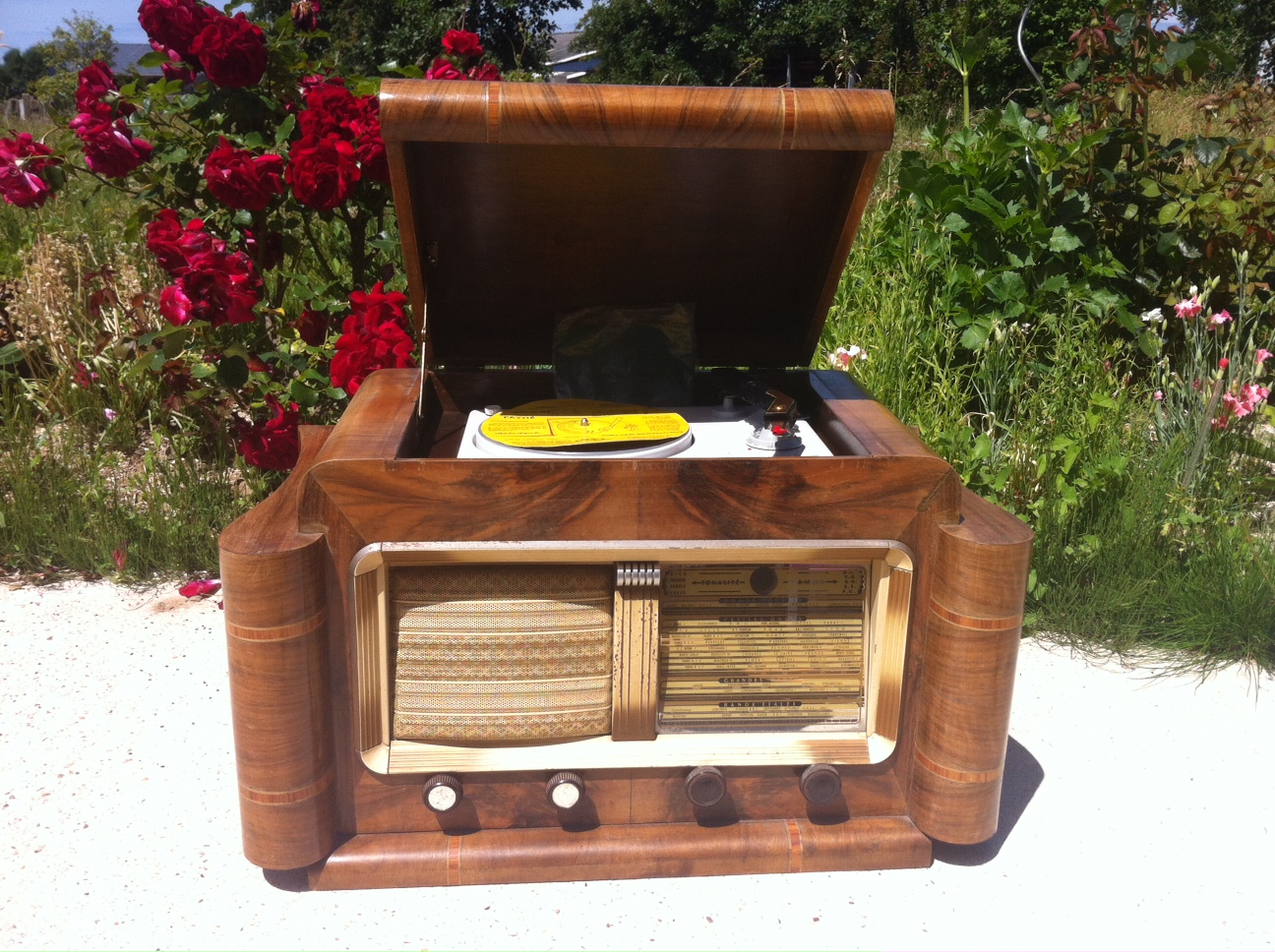

J'ai récupéré ce combiné radio-phono sur une vide grenier... Pas de marque sur l'ébénisterie
Sur le carton qui protége le plateau du pick-up, il y a indiqué Pathé Marconi, mais ce ne doit pas être la marque du poste.

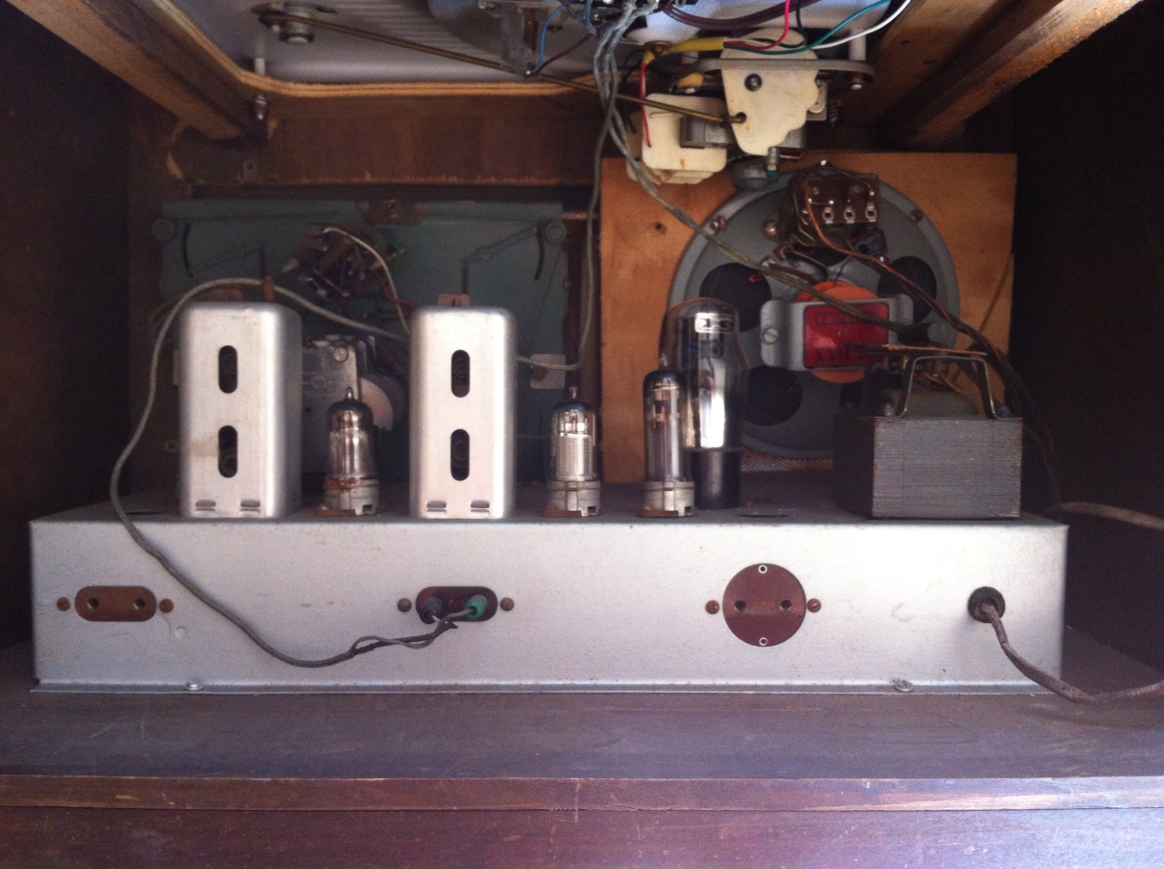

en plus, le marquage des tubes est effacé :
1- ?
2- ?
3- EAF 42
4- ?
5- 5Y3GB
( je n'ai pas encore démonté pour accéder à l'oeuil magique)
Bon, le vendeur m'a avoué l'avoir branché, mais il n'aurait pas vu de fumée, ni entendu de bruit.
Je n'ai rien trouvé d'équivalent sur le Grand Livre ...
Quelqu'un aurait-il une piste pour que je puisse faire rechanter cet appareil ?

les prises à l'arrière sont fixées par vis et écrous, il peut s'agir d'un Kit vendu par de nombreuses boutiques a l'époque
pour les lampes qui manquent, si ce sont des Rimlock, vous avez des chances que ce soit la liste suivante :
ECH42, EF41 , EAF42 , EL41

Merci pour la réponse
Effectivement, ce sont des Rimlock ...

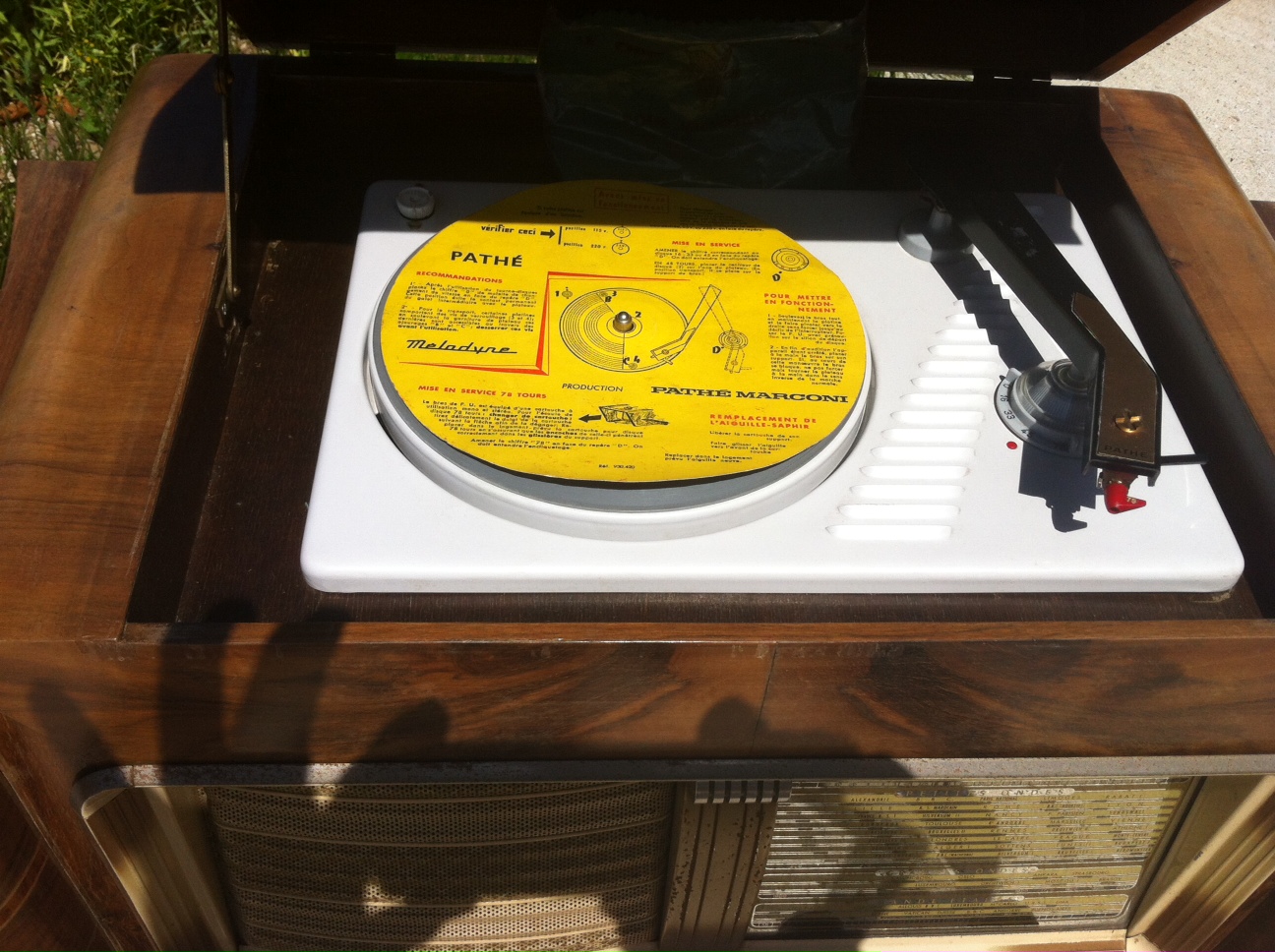

à mon avis la platine tourne disque n'est pas d'origine.Il doit y avoir une dizaine d'années de différence entre le poste (fin des années 40 début 50) et le pick-up (fin des années 50 début 60).
Patrick.
| Sujet : inconnu du WE Nouveau | De PAT54 Le 05-07-2015 à 13:03 sta |
effectivement le tourne disque n'est pas d'origine car on le retrouve sur un électrophone de 1959.En fait c'est une excellente platine Mélodyne qui peut passer les disques microsillon qui n'existaient pas à l'époque de la construction du poste qui devait se contenter que d'un phono à aiguille pour les disques 78 tours.
Voici une photo d'un électrophone Pathé- Marconi de 1959 équipé du même tourne-disque.
Patrick.
