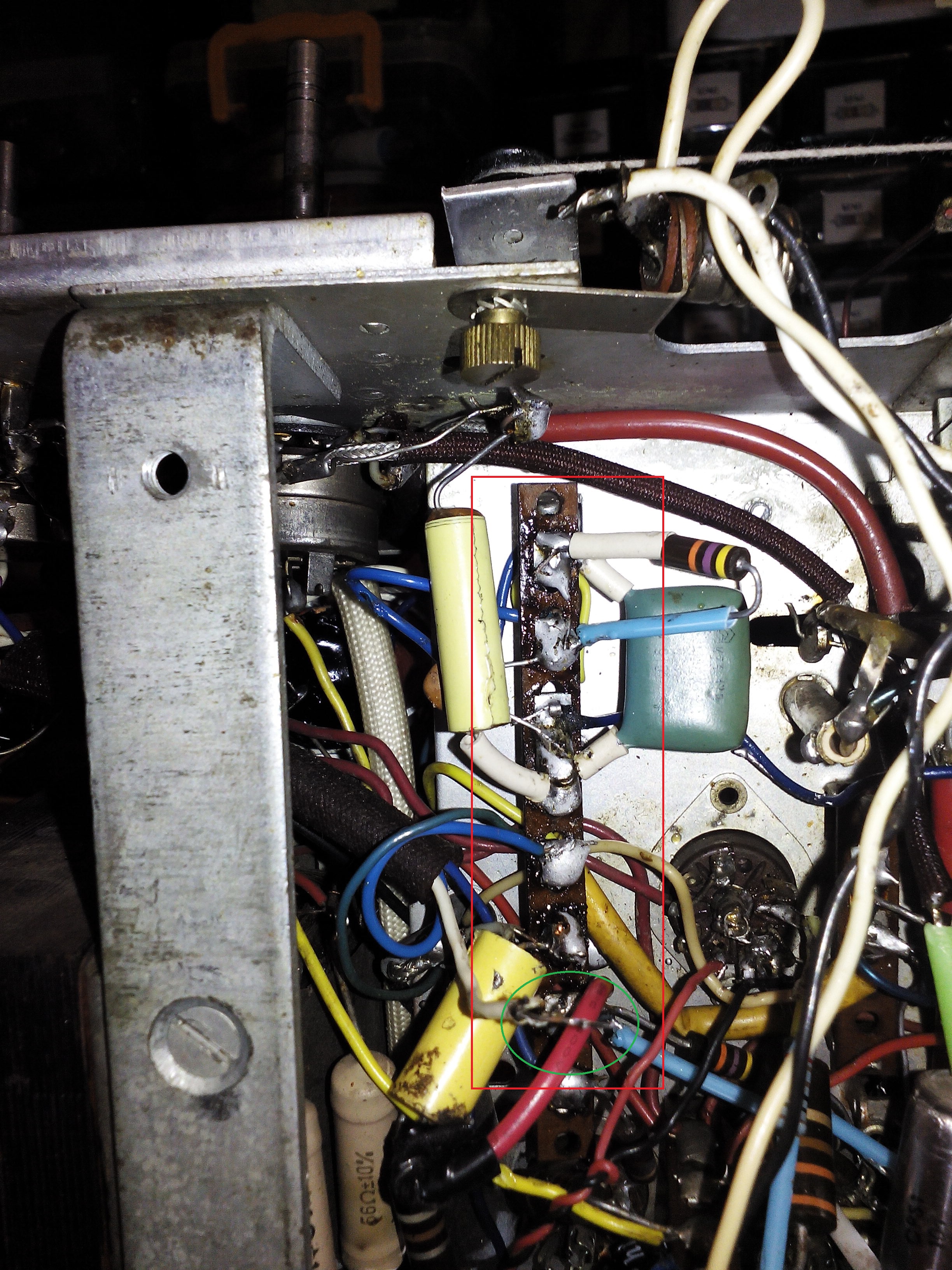

Je suis entrain de restaurer un Phillips F5F72A ; si quelqu’un avait ce poste peut il me fournir des photos de cette partie SVP Merci

Ouille, ça sent la Bakélite de la barrette à cosses charbonnée tout cela ....
Il faut essayer de gratter en surface afin d'éliminer toute trace de contact ou carrément remplacer la barrette. Barrette d'ailleurs assez propre à la marque, j'en ai vu sur bon nombres de Philips des années 1950. Elles sont d'ailleurs par essence, assez fragile
Bonne restauration

| Sujet : F5F72A Nouveau | De madi Le 12-06-2015 à 22:41 sta |
oui avant il manques des composants ,j'ai essayer de refaire les composants ; mais je crois que ce n'est pas les bonne connexions ; je cherche la photos originale pour pouvoir le remettre a la connexion d'origine,.

| Sujet : F5F72A Nouveau | De omale 13 Le 13-06-2015 à 09:42 sta |
la barrette de cosse n'a pas charbonné il y a juste
un excèdent de flux de soudure "résine décapante" a mon avis
bonne réparation
| Sujet : F5F72A Nouveau | De madi Le 13-06-2015 à 09:50 sta |
bonjours
effectivement ,je ne maitrise pas bien la soudure. et pour la réparation de module FM ou je peut chercher le problème
