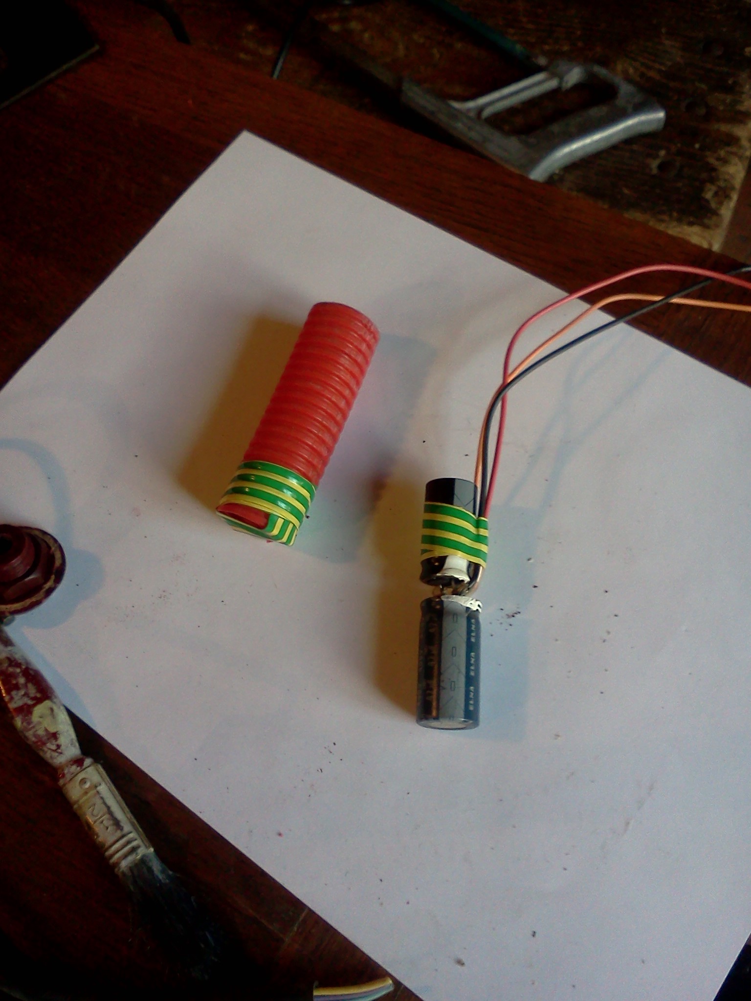

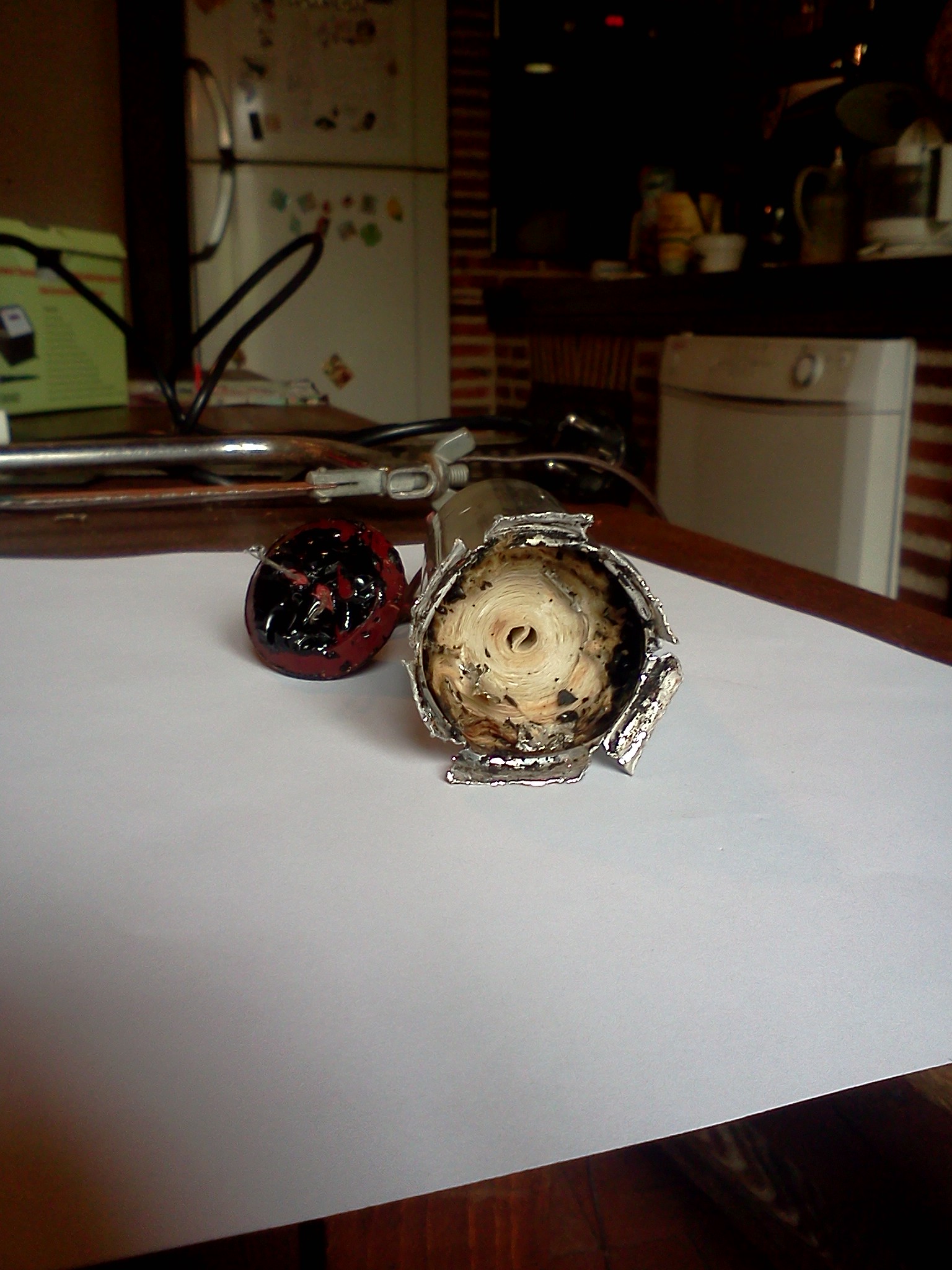

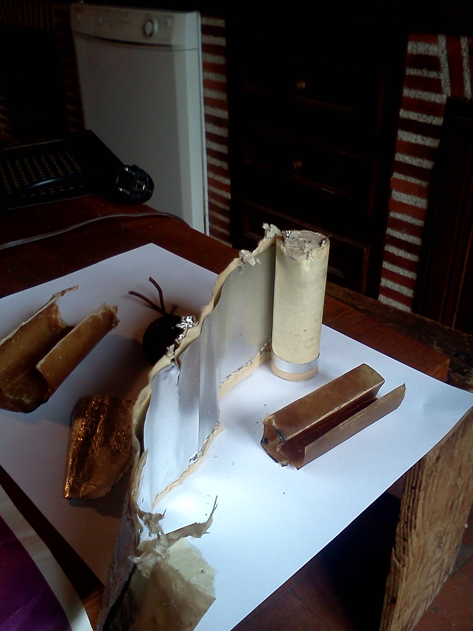

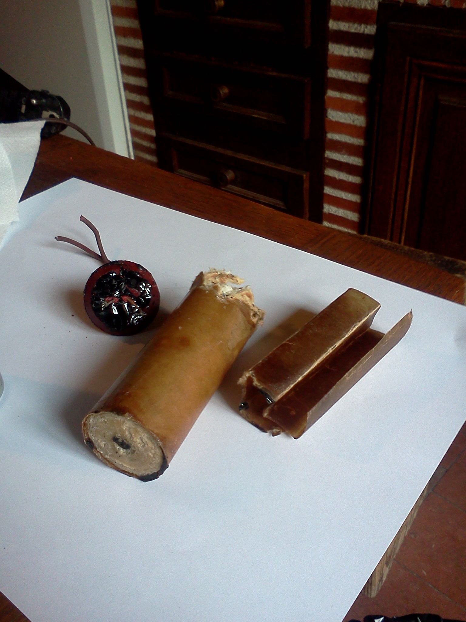

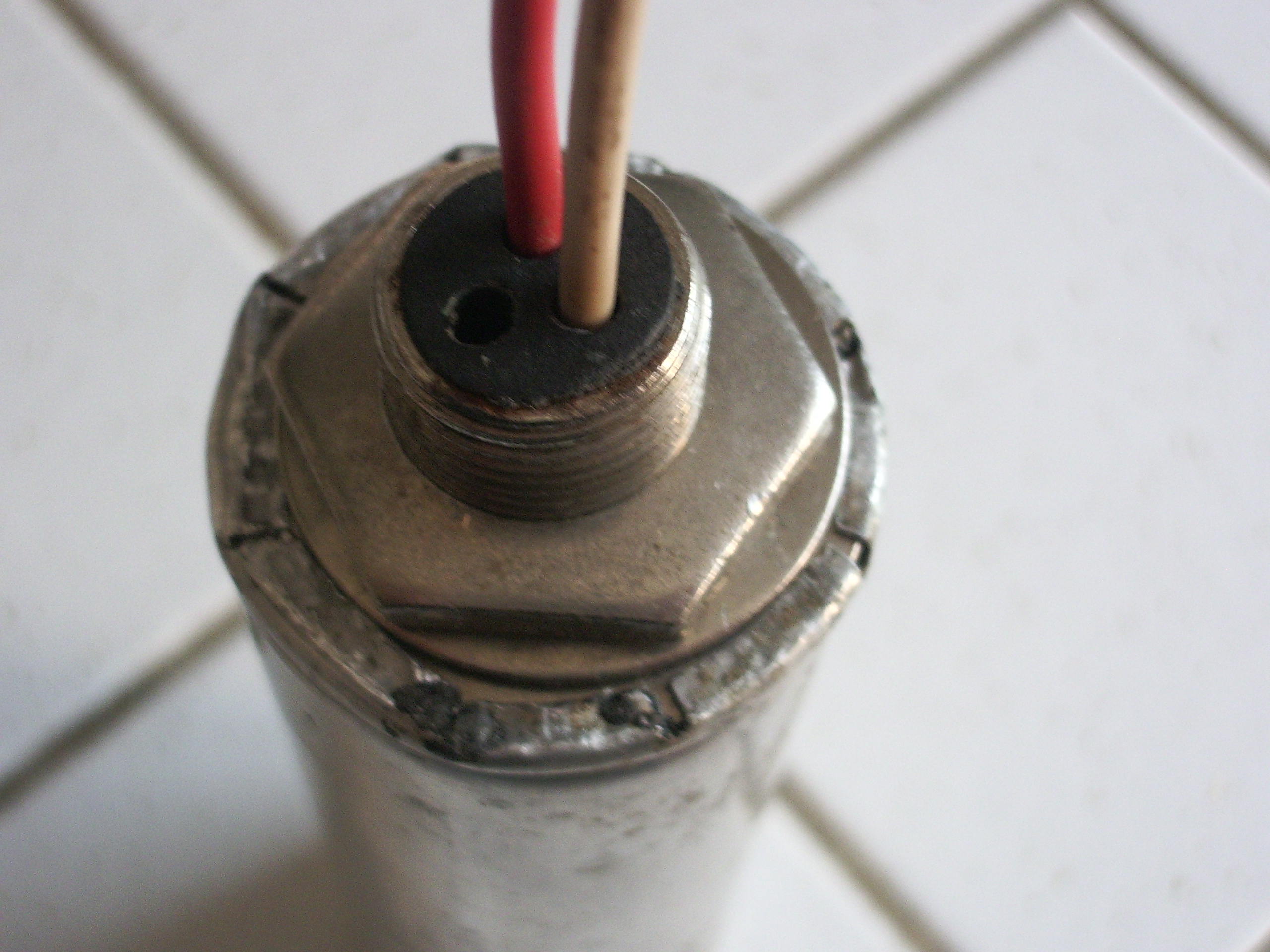

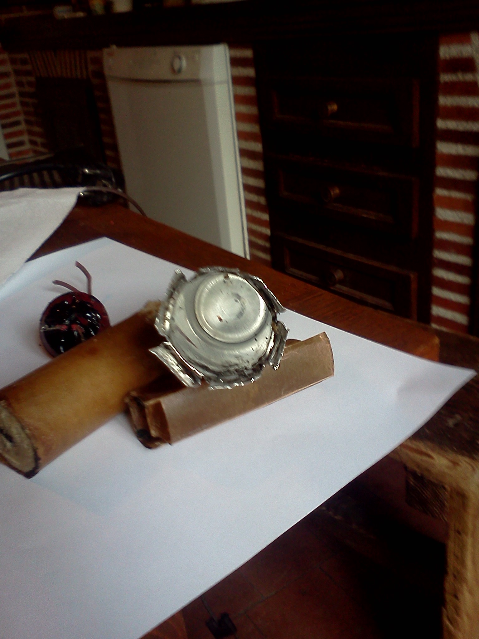

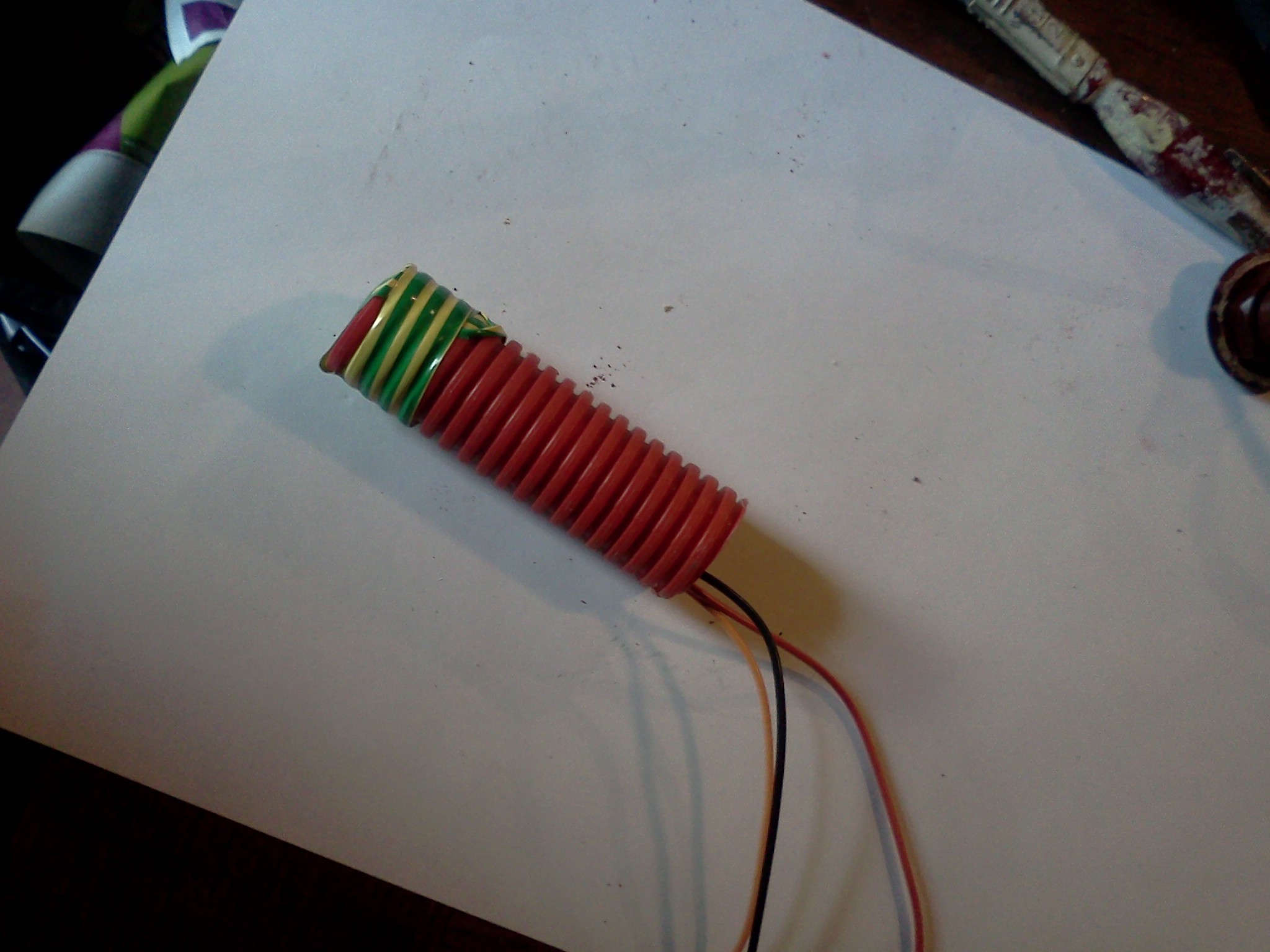

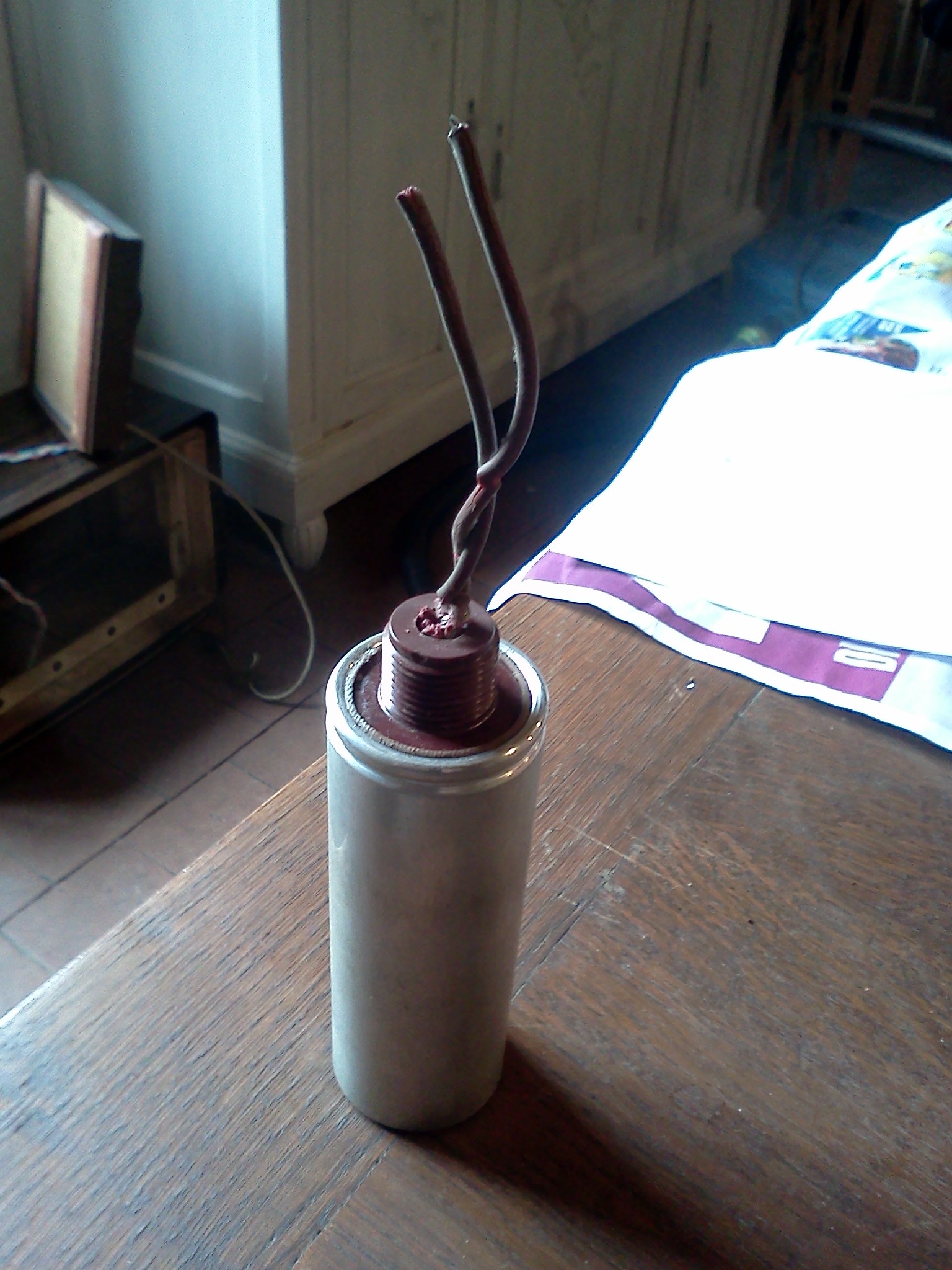

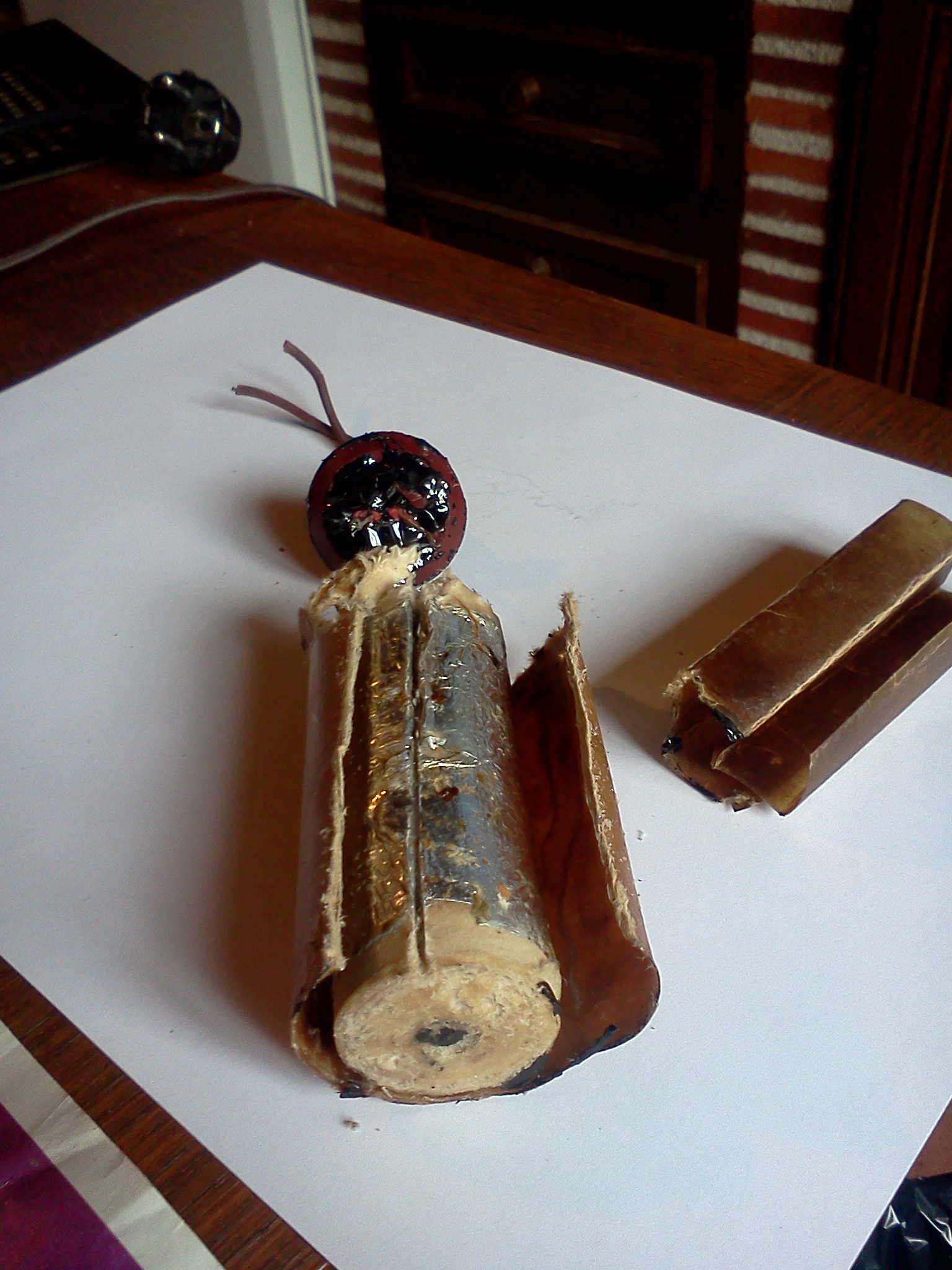

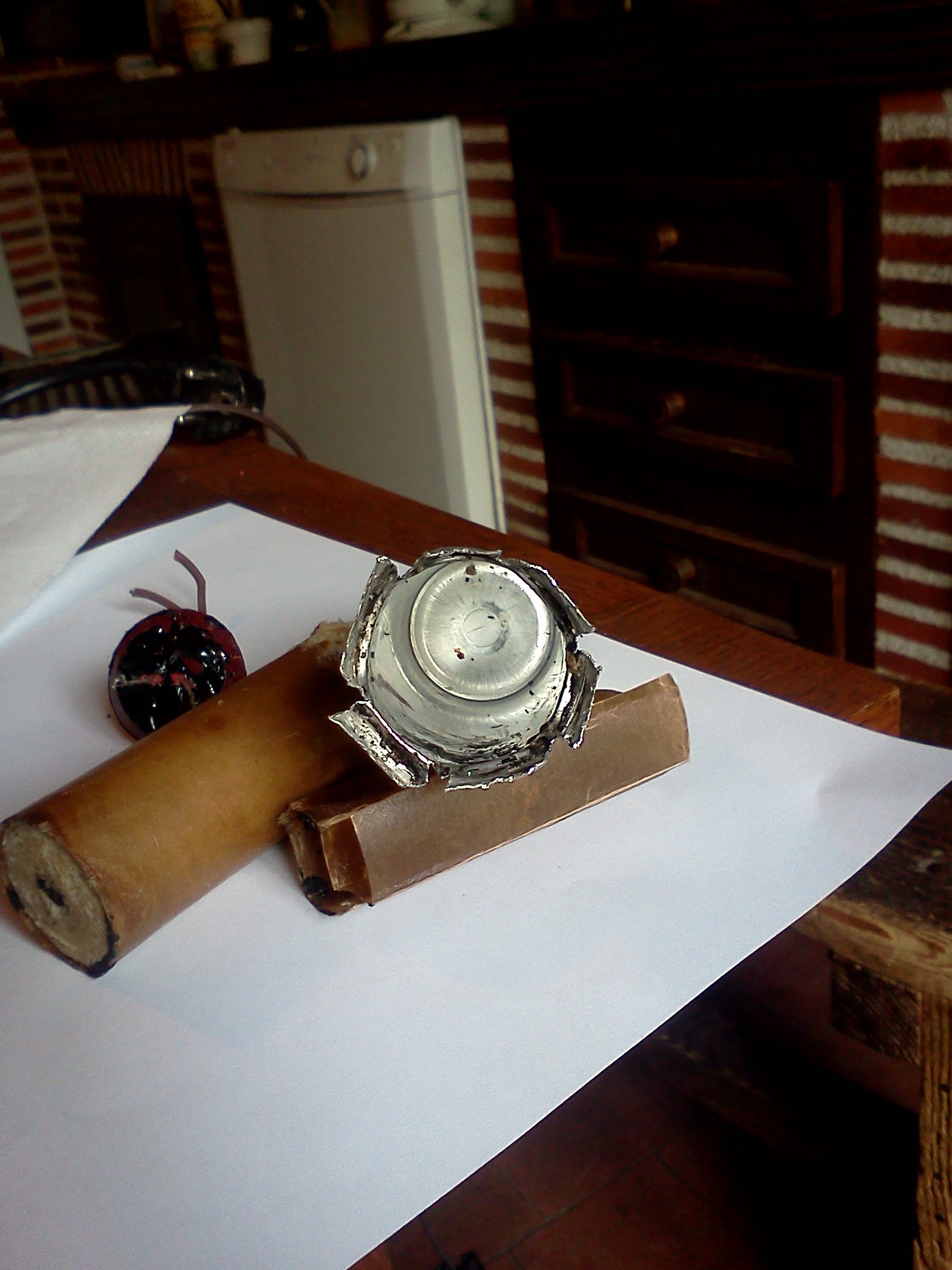

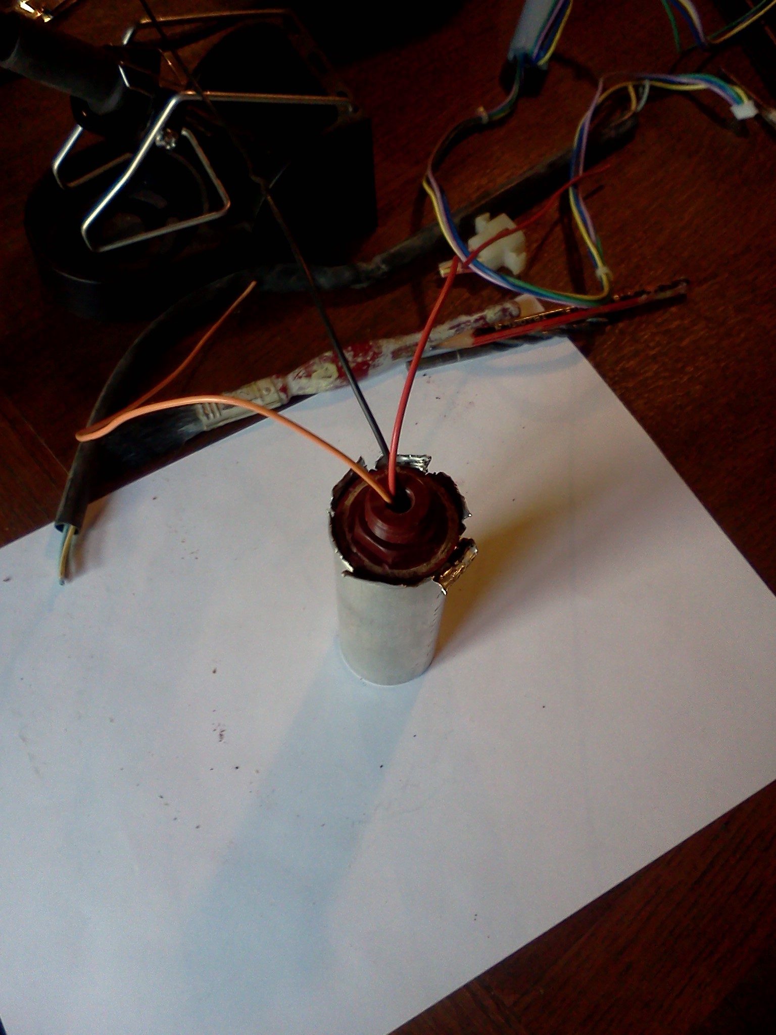

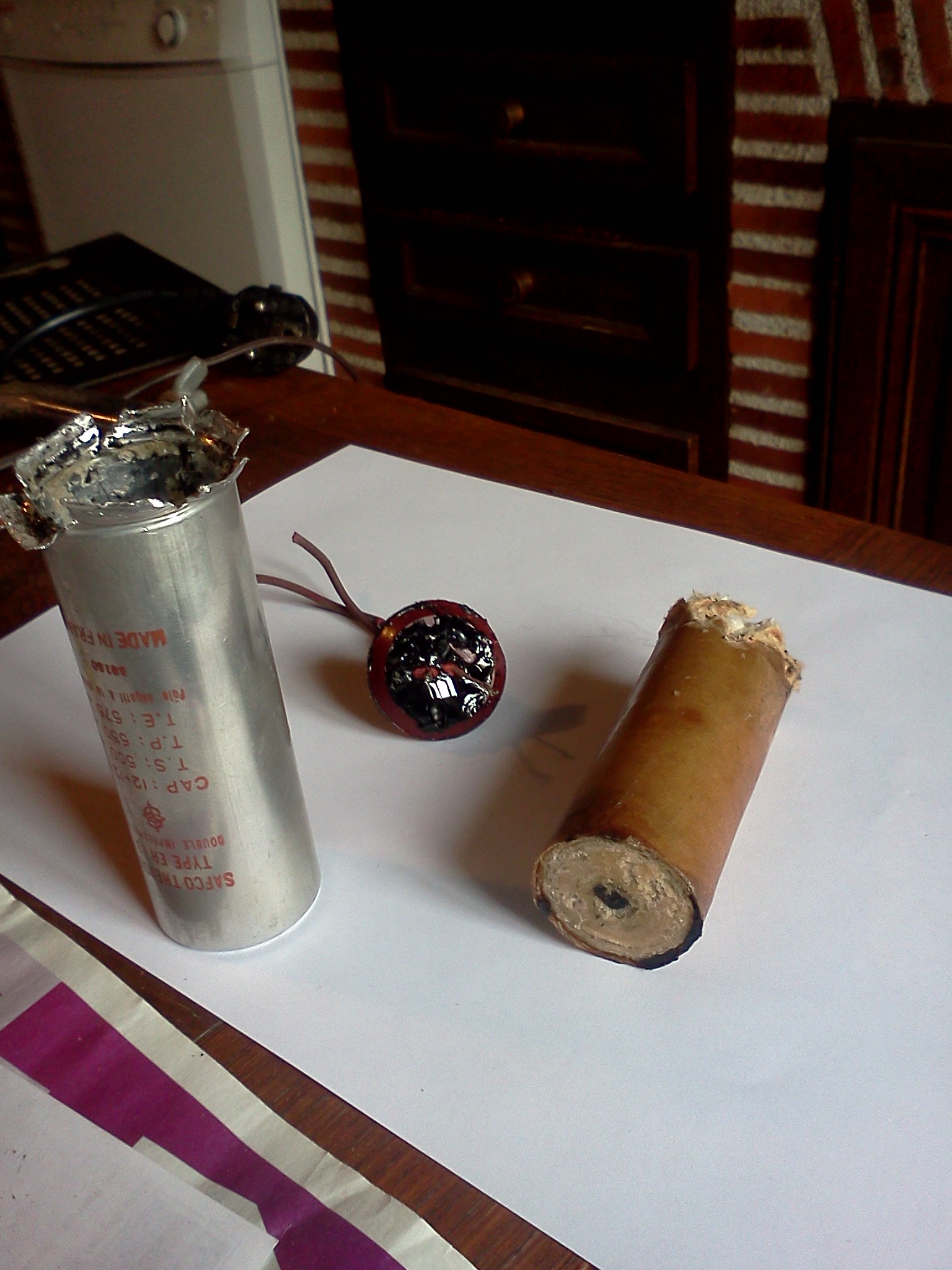

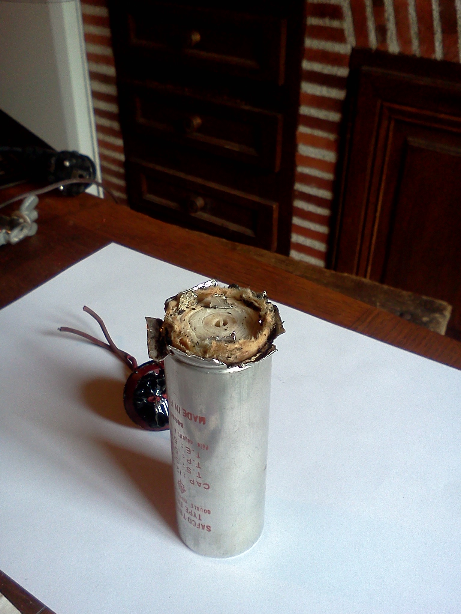

changement d'un condensateur de filtrage 2 X 12 MF, évidemment introuvable. Pas question de modifier l'aspect du poste de radio.
Les fils plastifiés ont perdu leurs isolements donc court circuit.
Solution: 1 utiliser des condos dont la valeur est à peu prés équivalente, plus on a d'écart plus on coupera plus bas, ne pas utiliser des valeurs inférieures.
2 vider l'ancien, et au passage comprendre comment c'est fait.
3 faire le montage des nouveaux et les placer dans l'ancien boitier.
Ici sur trois post le déroulement des opérations. Ok c'est pas vraiment puriste mais ça marche. Et si vous n’êtes pas convaincu sachez que pour me lire ici il y a eu des ingés qui ont envoyé balader les matheux qui certifiaient l'impossibilité de haut débit sur des lignes de tel en inventant l'ADSL.

| Sujet : chg condo vintage Nouveau | De Phil Le 01-06-2015 à 19:57 sta |
Sans vouloir être critique, l'ouverture de l'etui peut se faire avec un peu plus de soin :
- soit en ouvrant comme vous l'avez fait mais avec une petite pince bec fin, en relevant la bordure petit à petit et pas d'un seul coup.
- soit en coupant l'étui avec une scie à métaux. Il suffira alors de recoller les deux partie au remontage.

| Sujet : chg condo vintage Nouveau | De omer gennius Le 01-06-2015 à 21:58 sta |
certes c'est pas du grand art mais une fois remonté on n'y voit que du feu. Ce que je craignais c'était de casser le socle en bakélite dont j'avais absolument besoin pour remonter. Or en faisant levier dessus le risque était grand, j'au donc fait des entailles puis soulevé l'alu comme sur lien donné. Le principal est le résultat, le poste fonctionne et une fois remonté on ne voit pas le sertissage refait, j'ai pas mis la photo (oublié) du condo fini, effectivement ça manque.

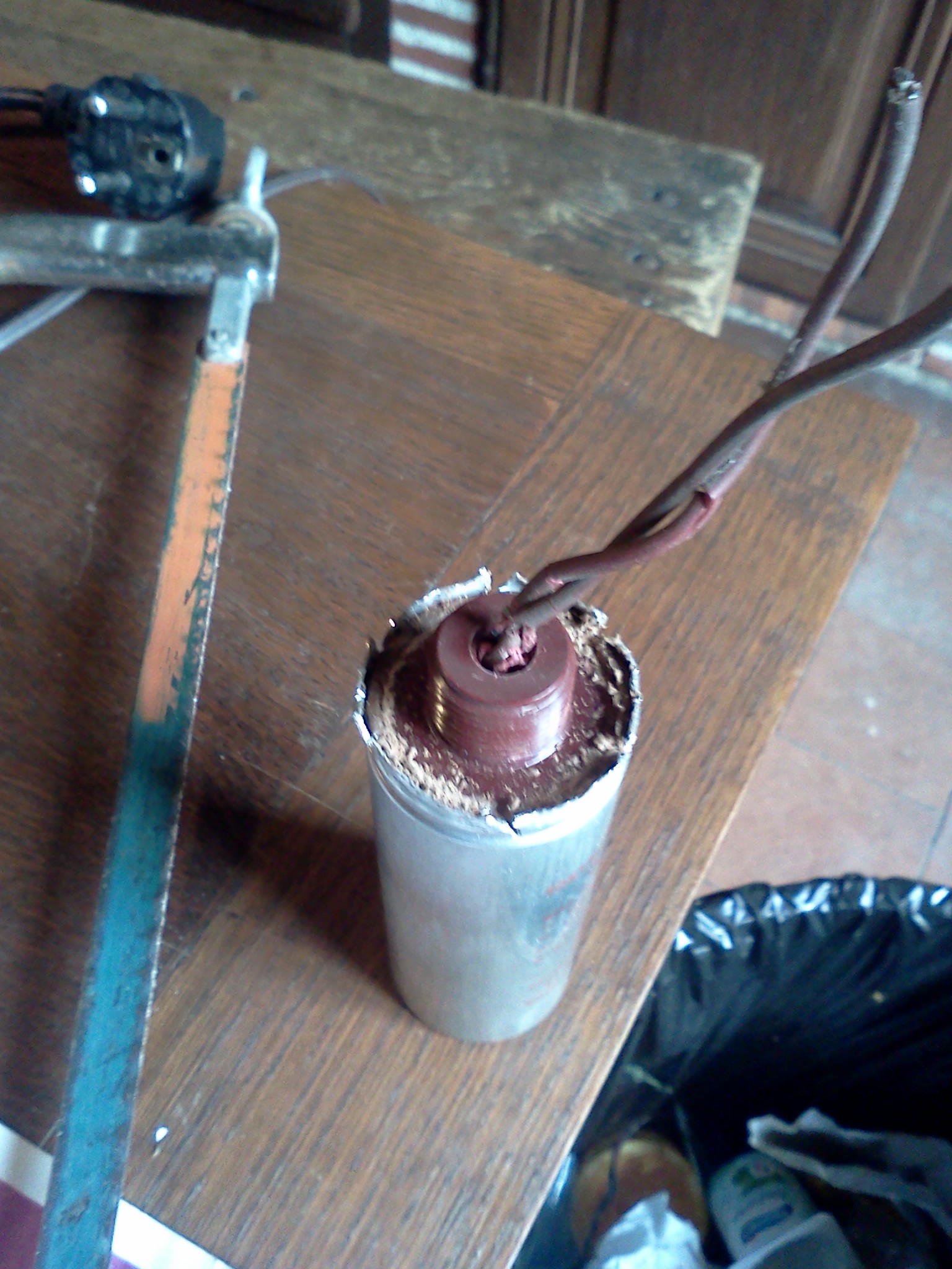

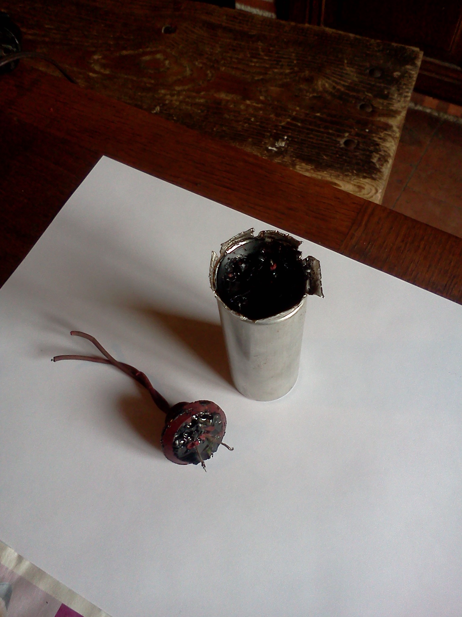

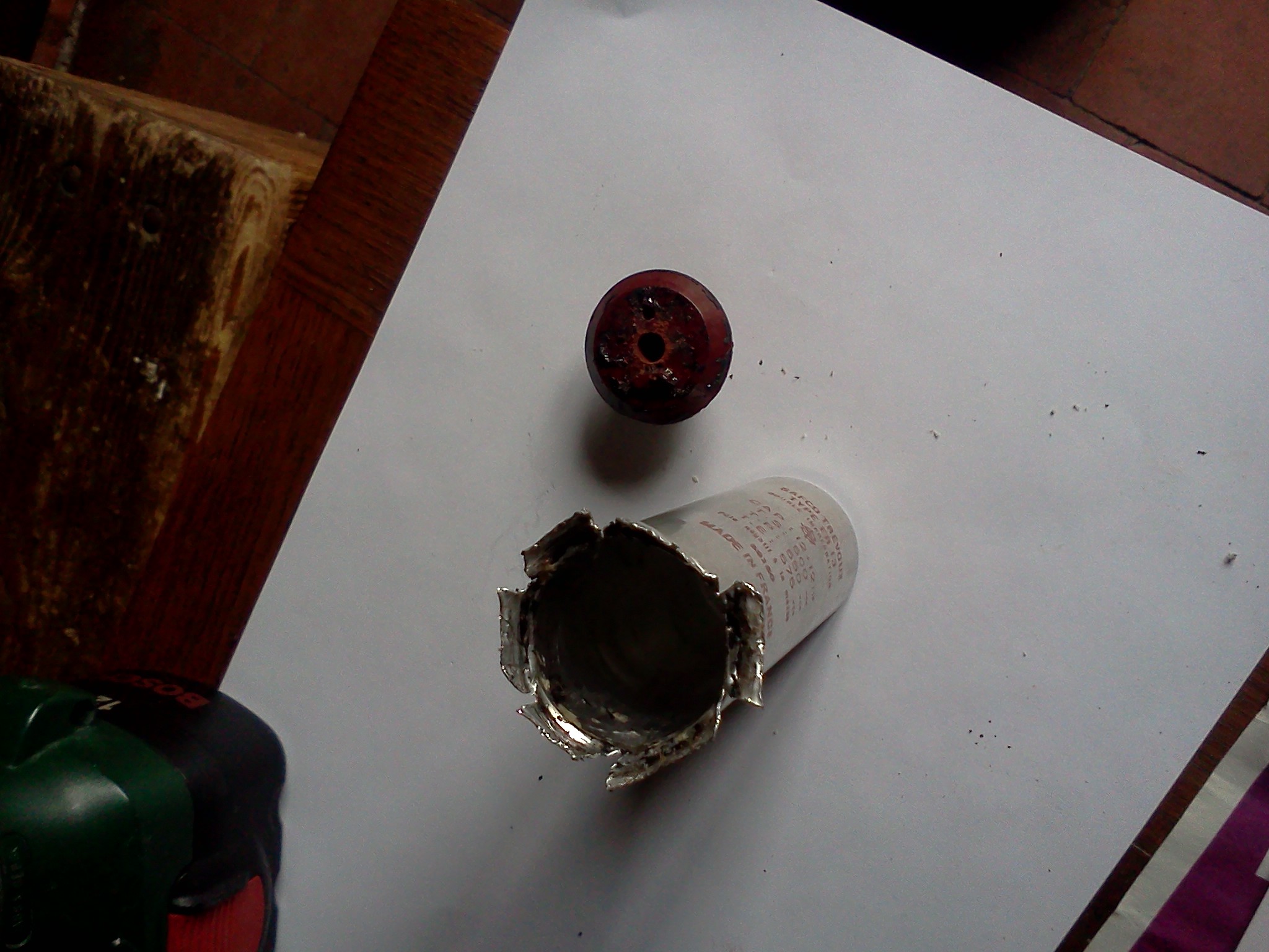

| Sujet : chg condo vintage Nouveau | De Bocq18 Le 02-06-2015 à 08:47 sta |
Pour ouvrir un condo sous tube alu,j'utilise la méthode suivante: avec une petite meule montée sur un mini-perçeuse (voir photo), je coupe le sertissage en 8 points également répartis sur la circonférence. Puis je relève, sans problème et avec peu de déformation, les 8 parties .Quand la rénovation est terminée il suffit de rabattre les 8 parties . (voir photo)
bonne journée
