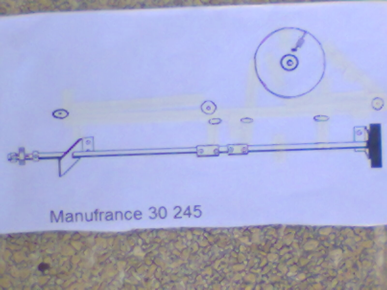

bonjour messieurs,
Voudriez-vous me faire parvenir le schéma de cheminement du fil des stations du 30-245 Manufrance

Sujet : manufrance 30-245 Nouveau | De turlutte2050 Le 07-06-2015 à 09:47 sta |
Beaucoup de personnes se exprimées sur mon cas.
Je suis toujours à la recherche du cheminement du fil du manufrance 30-245.
Existe-t il un modèle équivalent quant au cheminement de ce fil des stations?
Salutations

Pourquoi ne pas faire un croquis des éléments mécaniques, voire une photo ? Le cheminement de la ficelle va forcément sauter au yeux des pro.

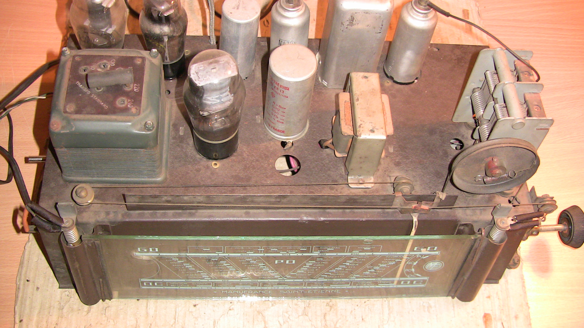

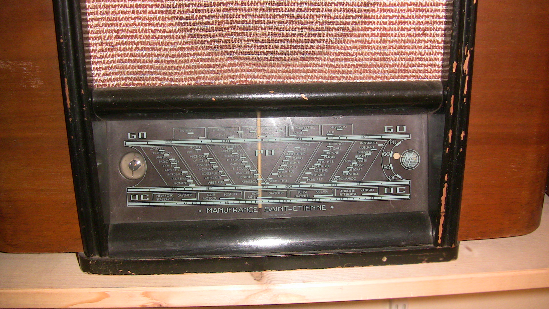

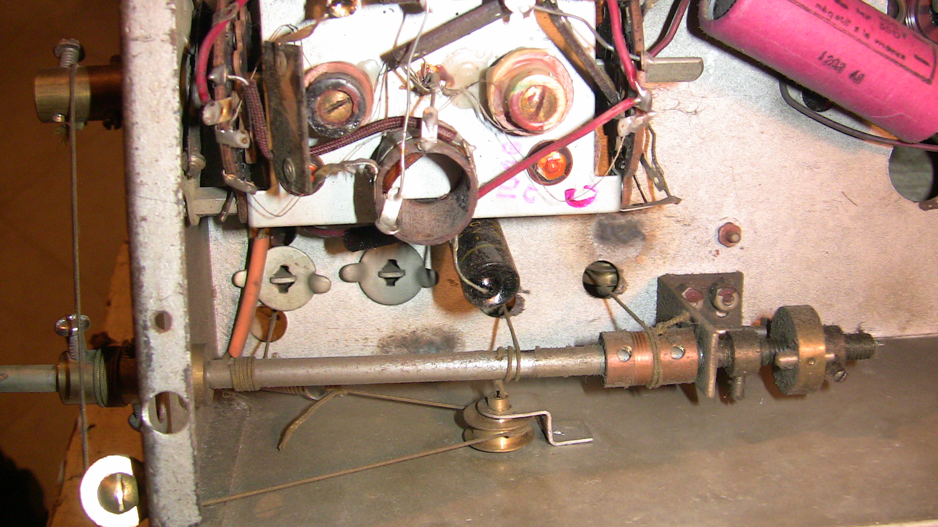

Sujet : manufrance 30-245 Nouveau | De Dominique Le 04-08-2015 à 22:17 sta |
C'est ce poste là ?
une différence de cadran avec celui du GL ici
L'entraînement chez moi fonctionne. Je peux vous faire des photos pour la fin de la semaine si ça vous intéresse.
Dominique.

Sujet : manufrance 30-245 Nouveau | De Dominique Le 05-08-2015 à 16:23 sta |

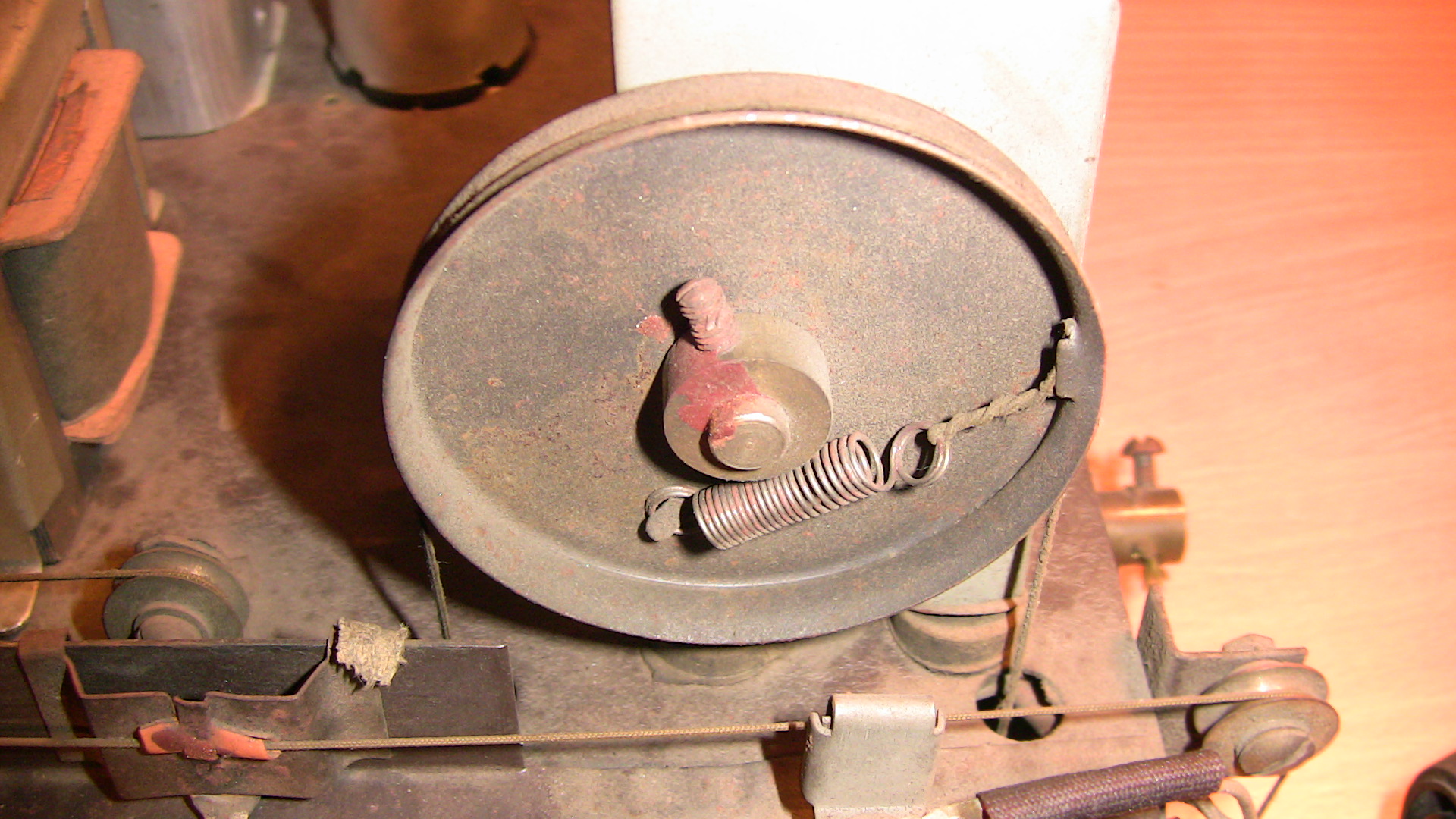

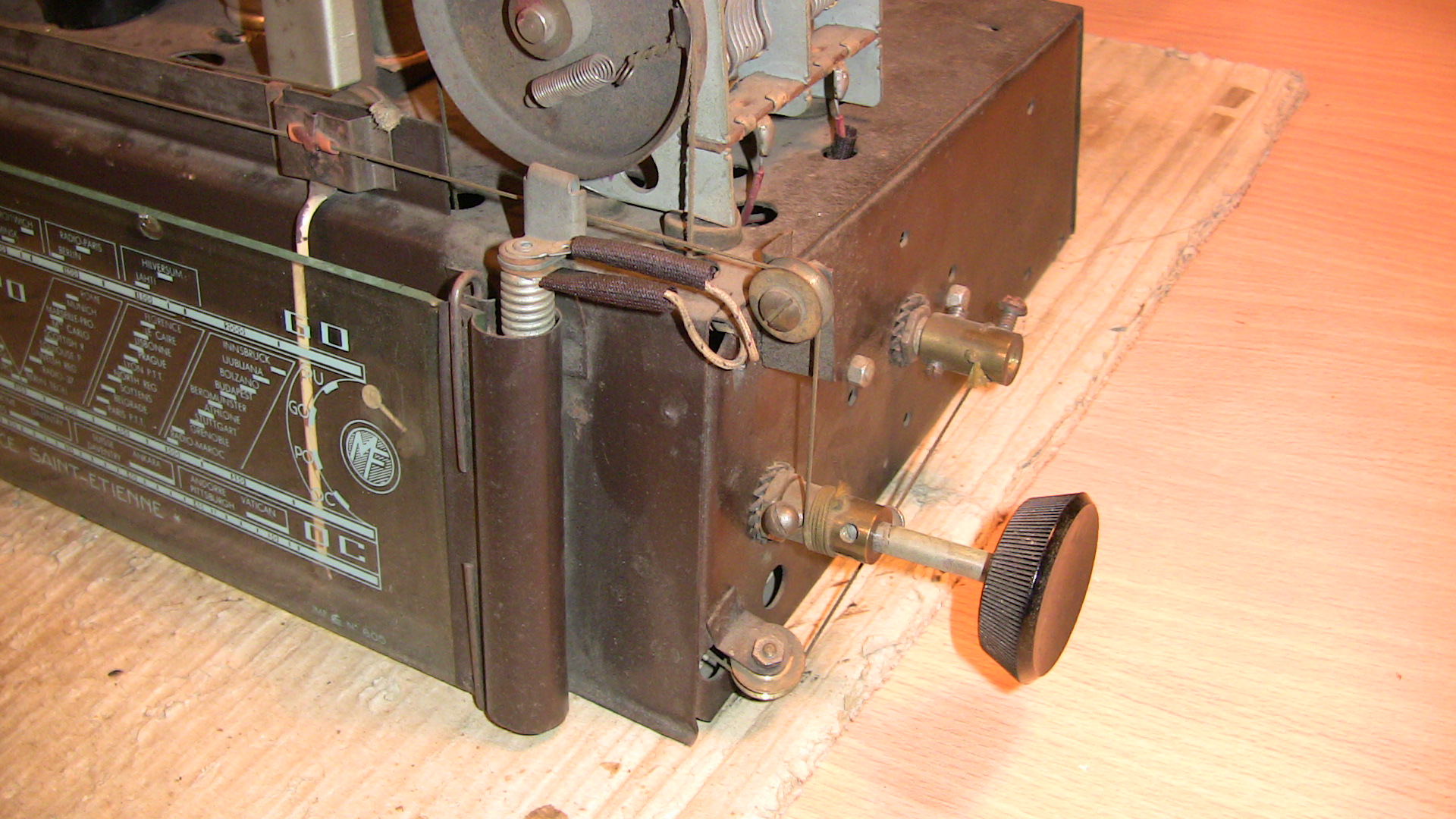

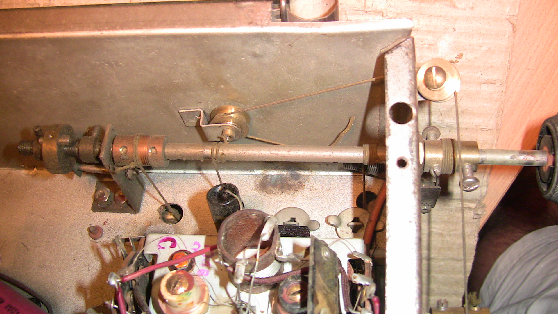

Quelques photos...
Dominique.

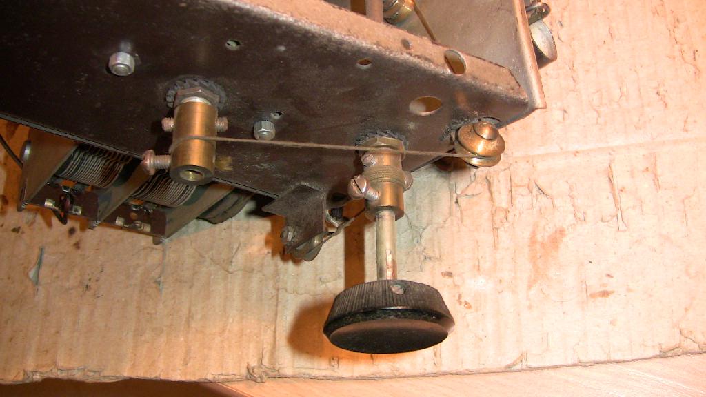

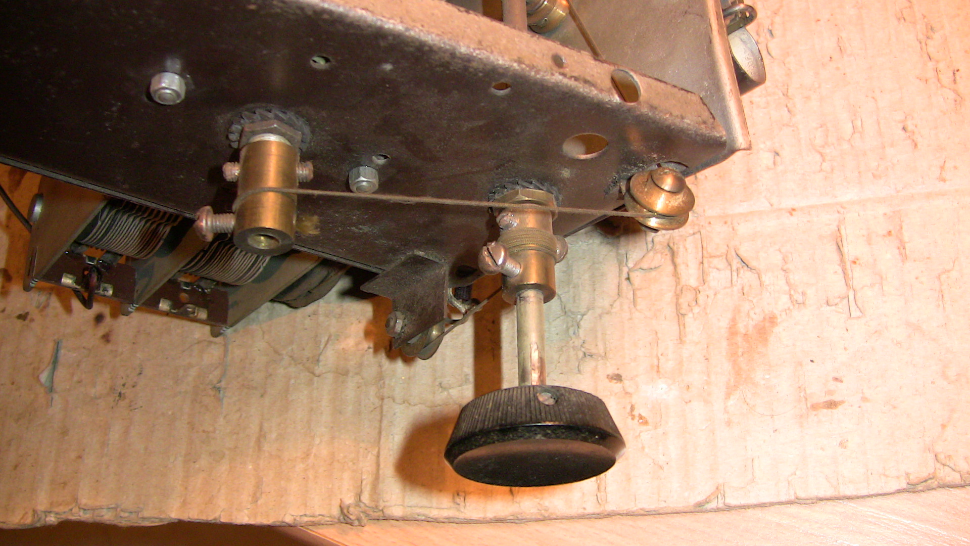

Sujet : manufrance 30-245 Nouveau | De Dominique Le 05-08-2015 à 16:25 sta |
Sujet : manufrance 30-245 Nouveau | De Dominique Le 05-08-2015 à 16:29 sta |
Il y a trois trous dans le châssis. Le deux les plus à droite servent à la descente de ficelle de la grosse poulie du condensateur variable.
Le troisième trou le plus à gauche ( vus de dessus et cadran vers soi ) sert à la descente de la ficelle issue qui est solidaire de l'aiguille cadran, l'autre extrémité allant à l'axe de commande manuel.
Dominique.

Sujet : manufrance 30-245 Nouveau | De HLJ Le 05-08-2015 à 16:50 sta |
C'est vraiment très particulier comme entraînement, on peut s'arracher les cheveux longtemps si on n'a pas d'indices ....
HLJ.

Sujet : manufrance 30-245 Nouveau | De HLJ Le 05-08-2015 à 21:30 sta |
Bonsoir Dominique,
Oui très bien avec les vidéos, j'ai compris le principe, mais où est le ressort de tension sur la ficelle de l'aiguille ?
Pour la ficelle du CV je suppose qu'il y a des ressorts sur les attaches de la ficelle à la poulie du CV ?
Cela fait en tout 3 ficelles je suppose, une pour l'aiguile et deux pour la poulie du CV ?

Pour Henri-Louis, il y a 2 ficelles.
La première, reliée à l'aiguille de cadran est enroulée sur le manchon coté bouton de l'axe de commande et passe dans un trou du châssis pour rejoindre l'axe de commande sous le châssis en étant également enroulée sur un manchon.
Pas de ressort pour la tension : on dévisse la vis d'un manchon, on tourne celui-ci pour tendre la ficelle et on resserre la vis. ( c'est tordu, mais ça fonctionne ).
La deuxième reliée à la poulie du CV passe par les deux autres trous du châssis et rejoint l'axe de commande. Elle est enroulée directement sur cet axe.
Ici la tension se fait par un ressort que l'on peut voir au niveau de la poulie du CV.
Dominique.

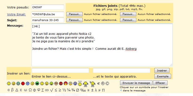

Joindre un fichier? Mais c'est très simple ! Comme aurait dit E. Aisberg
Dans le cadre utilisé pour placer (ou répondre à) un post, cliquer sur le bouton "Parcourir" dans le sous cadre "Fichiers joints". Sélectionner le fichier à joindre et valider.
Voir le fichier joint ====>>>>

Le message envoyé le o6 08 à 19h28 je montre un croquis fait à main levé de ce que je recherche.
Le texte n'est franchement pas explicite. Ce sont les aléas du direct.

Bonjour Messieurs,
Le Manufrance 30245 fonctionne tant au point de vue électronique, qu'avec ses gréments.
Je devais envoyer à chorusbriand un plan de montage de la ficelle du 30 245.
J'ai fait la photo, l'ai importée sur le PC, je n'ai su la coller sur un post du site tsf-radio.org.
J'ai réussi à faire ce que j'attendais du site tsf-radio.orgforum.
