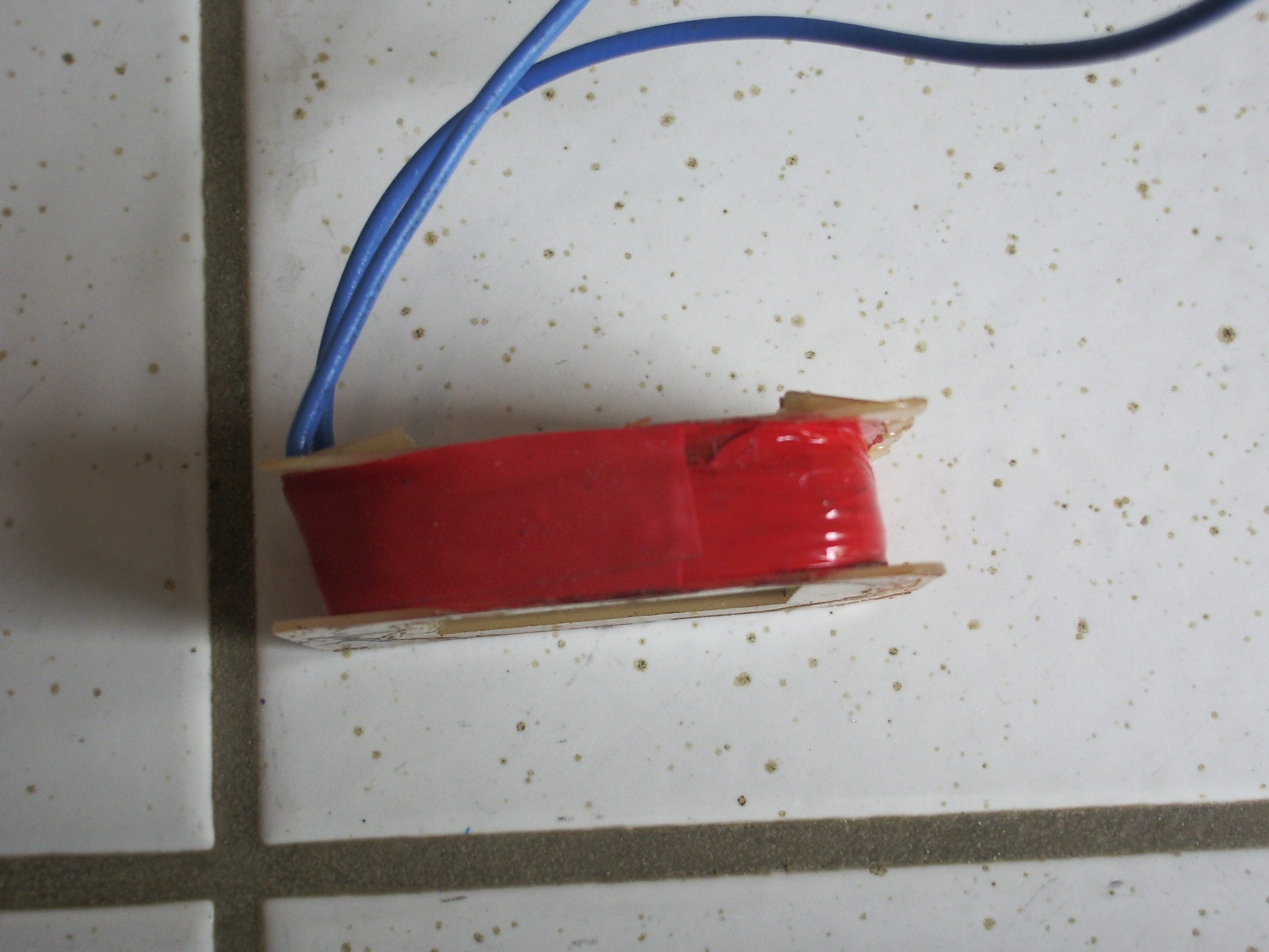

En contrôlant la continuité d'un petit transformateur de chargeur pour perceuse portative,
l’ohmmètre indiquait 0. j'en conclue que le primaire était coupé. je démonte le transfo avec difficulté car les tôles étaient collées avec le vernis. A l'ouverture du primaire, apparait un petit composant caché sous le ruban isolant rouge. Contrôle de celui-ci à l' ohmmètre :0 contrôle au capacimètre: rien . ce composant dessoudé, les deux fils du primaire montrent un continuité et une résistance de 254 ohms donc on peut en conclure que le primaire bon.
Ma question: le composant est-il une thermistance ou une capacité? (en haut on peut lire M33).
Merci pour votre aide
Bonne journée à tous

probablement un fusible thermique (il va se couper en cas de température trop élevée - )
jean-claude -

Bonjour à tous, comme dit f6crv je pense à un fusible thermique d'autant plus qu'on dirait qu'il y a une température inscrite sur cet élément (80°)

ce qui est bizarre c'est qu'en général ce composant est connecté en série avec le primaire du transfo et se comporte comme un fusible qui fond. Dans le cas présent, d'après ce que je comprends, il était placé en parallèle, il était ouvert en temps normal et s'est mis en court-circuit au delà d'une certaine température...
Le premier type, fusible thermique série est très courant, pour le deuxième ????

Je suis d'accord avec vous .Ce fusible thermique sauté,le chargeur ne fontionne plus ,les accus ne se rechargent plus et la perçeuse devient un objet poubelle ...Ce fusible pourrait ,au moins, être placé sur la partie accessible du transfo.. de plus j'ai dû couper le boitier plastique dont les deux demi coques étaient collées .Nous sommes en face d'un bel exemple de produit de consommation,on ne répare plus on jette !!! en me renseignant pour commander un chargeur neuf (sous condition de disponibilité),le vendeur m'a assuré qu 'il me coûterait le prix d'une perçeuse neuve....Je vais remonter le tout en incorporant une sécurité (l'intensité primaire est de l'ordre de 40mA)

Non, le "fusible" était bien en serie avec l'enroulement primaire .

remplacez-le à l'identique, vous pouvez éventuellement choisir une température
légèrement supérieure.
si le boitier est en ABS, vous pouvez vous faire un peu de colle en dissolvant de petits morceaux d'ABS dans de l'acétone. Cela met longtemps à fondre (1~2h) mais cela fonctionne très bien.

je vais donc remettre un fusible thermique mais sur le coté accessible du transfo et refermer ensuite le boitier avec de la colle maison fabriquée selon la méthode indiquée par Benoit.

Si le fusible thermique s'est coupé, il peut y avoir deux origines:
- Soit il y a eu une élévation de température anormale. 80°, c'est très élevé!
- Soit il s'agit du vieillissement du fusible.
Il serait prudent de surveiller le chargeur les premières heures après la remise en service.
Il se peut aussi qu'il y ait un problème dans le chargeur ou dans la batterie.

J'ai vérifié les autres éléments du chargeur (pont de diodes et condensateur électrochimique)tout est normal. Je crois simplement que le chargeur est resté trop longtemps branché, plus d'une nuit au lieu des 6 heures préconisées. Cependant il est possible que quelques éléments de la batterie cadmium-nickel soient fatigués.Elle donnée pour 20,4 volts soit 13 éléments de 1.4V...

éviter le piège à loup suivant : détruire le fusible thermique en le soudant sur les fils du transfo ....
c'est bête mais si on y pense pas on y va tout droit !

On obtient une excellente colle en dissolvant du polystyrène expansé dans du diluant
cellulosique ou de l’acétone...(la "trempette de Roger Rabbit!).Pour la soudure du fuse
intercaler une pince plate entre le corps et la soudure,comme pour les composants au
germanium. 73's F6.....

merci pour le conseil de la pince intercallée,il y a longtemps que je pratique cette méthode qui me permet de récupérer des composants fragiles et même les autres sur des platines télé à tube ou encore moniteur à tube et les lampes basse consommation, après contrôle tous les composants récupérés sont bons. Ensuite Internet permet de connaitre leurs caractéristiques. Mais c'est vrai que pour la soudure du fusible ,j'aurais pu me faire avoir !!!
